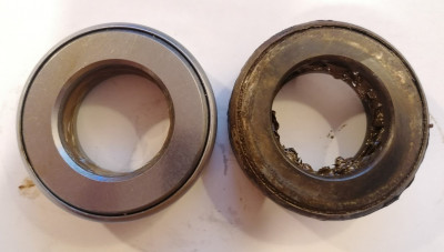

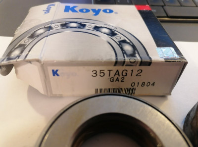

Hallo nochmal,
die Lager kamen heute schon, hier ein Foto. Zumindest alle Abmaße scheinen mit dem alten 512Z35 übereinzustimmen.
Preis für 2 Lager mit Märchensteuer und Versand aus F waren 67€.
Max

Servus Rainer,
Wie ist die Sache eigentlich ausgegangen? Bist Du mit dem Spiel noch gefahren? Hat Du es mittlerweile gerichtet und wie waren Deine Erfahrungen?
Thorsten
rafi911
Beiträge: 498
Wohnort: Bayreuth
Re: Iveco 90-16 Achsschenkellager / Tragringlager ausgeschlagen
#81 Beitrag von rafi911 » 2023-04-13 15:35:41
Hallo Thorsten,
habe die Tragringe gleich gemacht, hätte aber sicher noch fahren können.
Hab ich aufspritzen lassen, vorher die Buchse ausgedreht, bis sie wieder gut ausgeschaut hat, Buchse mit zum Aufspritzen geschickt, dann konnte er das anpassen...
Rainer
