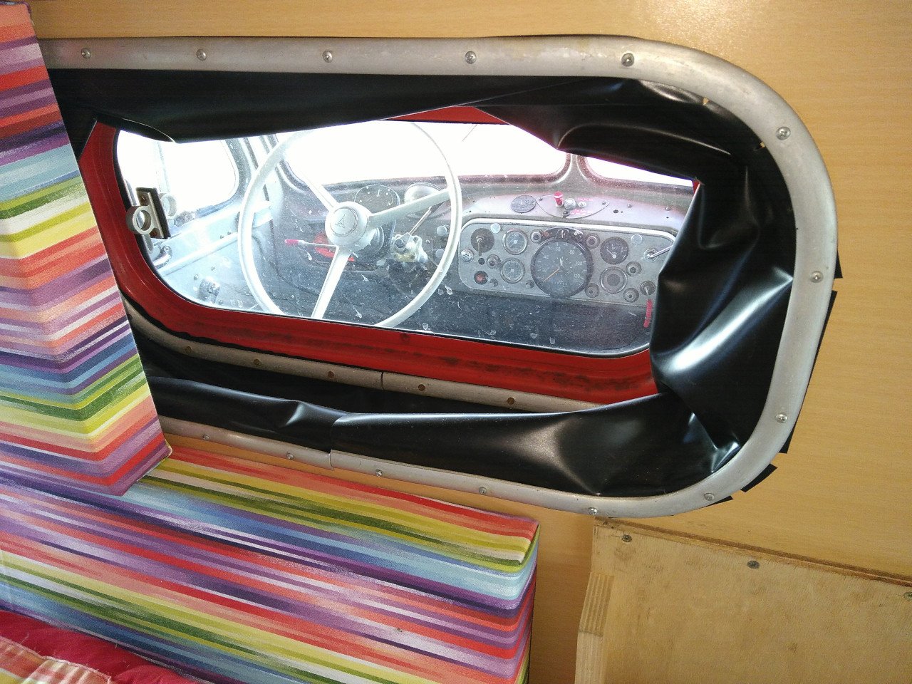

Die Manschette zwischen Fahrerhaus und Aufbau is bei unserm Mercur nur noch so äh fragmentös vorhanden...
Gibt es da irgendwas passendes oder anpassbares zu kaufen? Anfertigung hab ich angefragt aber 1,5k+x sprengen das Budget...
Irgendwelche Erfahrungen mit Selbstbaulösungen? Verdeckstoff oder so?

gibt/gab es früher diverse möglichkeiten (durchsuch das Forum ;-).
Nur kurz: Verdeckstoff müsste als Ziehharmonika gelegt werden oder mit Klett befestigt werden, sonst kanns reissen...
(Reifen)Schlauch geht ist aber nicht UV-Stabil...
zwei Wasserrinnen (Überlappend, je am Aufbau und Koffer) und Bürsten gehen auch...
TEichfolie hats auch schon gegeben...
LKW-Plane auch...
Suche Hilft...

Ich hab tatsächlich die Suchfunktion bemüht aber wohl irgendwie mit den falschen Suchwörtern...
Dann schau ich mal wie ich das löse und werde berichten...

"durchstieg" "faltenbalg" ...

Ich habe mir Rucksack-Laminat X-Pac VX21 Bestellt und selber mal malträtiert und für gut befunden und eingebaut.
Der Langzeit Test wird es zeigen, ob es hält .
Wäre vielleicht eine Alternative zur LKW Plane oder Gummi da viel weicher.

Für Markisen usw. gibt es Stoffe zu kaufen. Die sind dicht und UV beständig. Ist bei mir verbaut und hat sich bewährt. Kannwn auch noch gut selbst nähen wenn's sein muß...

Bei unserm Mercur hab ich im Koffer ein aus nem Orischinol Kofferfenstergebasteltes Kleines Schiebefenster eingebaut. War 5 Jahre ne gute Lösung.
Andreas der neue Mercurist macht damit weiter...

EPDM Teichfolie in 1,5 oder max 2 mm.
Beständig gegen alles und hält seit 19 Jahren alle Qualen tapfer aus.
Günstig, robust, leich zu bearbeiten und einfach gut.
Durchstieg ist 120 X 65 cm und etwa 18 cm Abstand vom Fahrerhausrahmen zum Kofferrahmen
Nur kleben ... nähen taugt nix bei Wolkenbruch .........

Hallo Markus,
schau mal hier:
http://www.ubelix.de/Ausbau/ausbau-12.htm
Habe ich mir auch gekauft und finde den Faltenbalg sehr gut.

Wollte nur darauf Hinweisen, daß genähte Faltenbälge hier immer wieder Thema wegen Undichtigkeiten sind.
Ein gedehntes Nähloch wegen Belastung am Faltenbalg neigt eben zu Undichtigkeiten ........
Und teure Bürstenverbindungen, wie an einem getroffenen Unicat, verwandeln selbigen eben auch in ein Aquarium
EPDM Folie und mit Vulkanisiermasse geklebt, ein ordentlicher Rahmen dazu, wird eben auch in 20 Jahren nicht undicht.

wir haben das mit Teichfolie gemacht, sieht jetzt nicht perfekt aus, hält aber seit ca. 2 Jahren.
Ordentlich Material dazwischen geben, damit genug Puffer ist.
Ich habe die originalen Ringe zum Festschrauben verwendet, die auch das original Gummi gehalten haben.
Unten hab ich die Folie ca. 20 cm überlappen lassen.
Nichts geklebt, nichts genäht, tut seinen Dienst.

Vielen Dank für die vielen Beiträge.
Dann werde ich wohl mal EPDM Teichfolie bestellen, wobei ich die Variante mit diesem Ubelix Faltenbalg auch spannend finde, aber das muss ich mir mal noch genauer anschauen...
