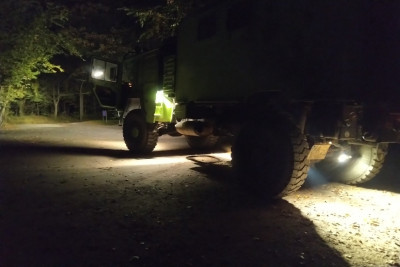

In dem Zuge hab ich im Motorraum noch für Licht gesorgt, schön über den Türkontaktschalter angesteuert :)
Licht!
Licht!

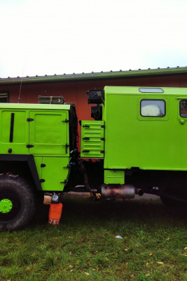

Links
Links
Rechts
Rechts
Mit der sich nun ergebenden Kontur bin ich zufrieden, auch wenn mir das Ergebnis mit der Höhe nicht zu 100% zu sagt. Gerechnet hatte ich mit einem Endergebnis Nähe den 3200mm. Aber Kopfrechnen war noch nie so meins. Nevertheless, der Koffer wirkt nun weniger aufgesetzt, das Fahrzeug mehr aus einem Guss. Also passt doch alles.

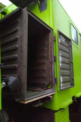

Auf die Platten kamen dann links wie rechts die Staukästen.
Da ich mit der Durchbiegung der 18mm Platte unter den Staukästen nicht zufrieden war, diese mittels zu beschaffender Winkelprofile ausgesteift.
Danach die 4 Schneeketten irgendwie da hoch gewuppt. Gibt definitiv ergonomisch bessere Plätze fur die Kollegen...
Dennoch; mit der sich ergebenden Linie bin ich sehr zufrieden. Passt exakt zu der Linie vom Batteriekasten, der Kofferaußenwand und die Klappen gehen noch immer um 180 Grad auf.
Klappe zu

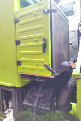

Auf der anderen Seite die originalen Hemmschuhe im originalen Halter montiert. Hierbei wurde die Position an die neuen Gegebenheiten angepasst und gleichzeitig durch leichtes schrägstellen die Ergonomie erhöht.
Beifaherseite
Beifaherseite

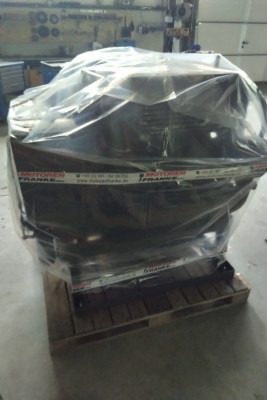

Was an dem Tag aber noch viel wichtiger war, mein Motörchen kam an :wub:
Ist sie nicht toll?
Ist sie nicht toll?
Frischen Service hat sie vorm Ausbau noch bekommen.
Diese Kurven *.*
Diese Kurven *.*

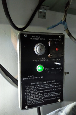

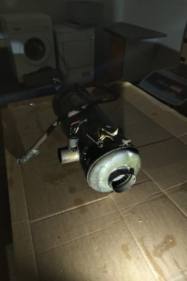

Die Heizung ans Laufen zu bringen versucht.
Sonntag, den 17.10.
Nachdem die Heizung nicht wollte musste sie abgebaut und geprüft werden.
Problem war schließlich, dass das Hitzeschutzschild beim Versand aus Bulgarien einen Hau bekommen haben muss.
Also mit mehreren Haus und Gummihammer dafür gesorgt, dass die Delle raus kommt.

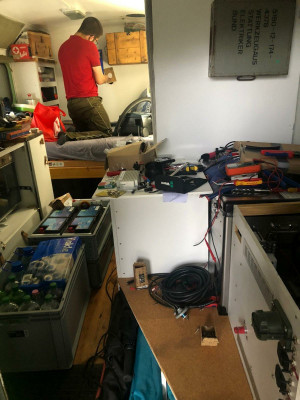

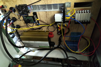

Parallel dazu habe ich mit der Elektrik für den Aufbau weiter gemacht.
Da die beschafften Nato Klöze tot waren (3, bzw 4V pro Batterie noch) kurzerhand gebrauchte Blei-Saure Blöcke eingebaut.
Braucht noch jemand 2 Stück? Müsste 4 abnehmen, bräuchte aber nur 2.
Falls nicht muss ich den Volvo auf 24V umstricken...
Elektroschlosserei

Die Heizung nach Schaltplan angeschlossen.
Sie läuft *.*

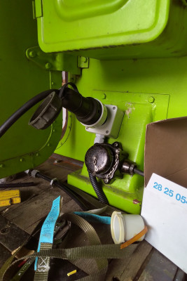

Parallel dazu die 230V Elektrik eingebaut (danke noch Mal Thomas!) und die FI Funktion der einzelnen Steckdosen geprüft. Der Elektriker hat beste Arbeit gemacht :)
Jetzt gibt sowohl im Stromkasten als auch im Freien funktionierende Steckdosen sofern Landstraße gegeben ist. Somit kann ich per Aggregat die Batterien laden. Soll ja kalt sein in Schweden um Weihnachten rum.

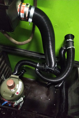

Weiter gemacht mit der Elektrik und der Heizung. Unter anderem die Heißluftverteilung war noch nicht fertig. 24h vor Abfahrt sah es so aus.
Außen
Außen
Innen
Innen
Dafür gibt es jetzt je einen Warmluftauslass unterm wie überm Bett, im Schaltschrank sowie der Elektrokiste. Damit sollte auch die Luftzirkulation ausreichend sein um Kondenswasserprobleme zu vermeiden.

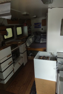

Die Warmluftverteilung unterm Koffer fertig, die Gasflaschenhalterung montiert (siehe Bild Dienstag), das Aggregat verräumt und aufgeräumt.
Urlaubs'fertig'

Abend noch die neue Rangierbeleuchtung für Gut befunden.
Halogen Rangierbeleuchtung

gut, dass die OB-65 nach der Abnschaltung wieder angelaufen ist. Die thermische Abschaltung hatte ich nämlich bisher noch bei keinem Exemplar erreicht, das ich in der Hand hatte und das waren doch mittlerweile ein paar. Ich mag die Dinger... Kam die von selbst wieder, hast Du irgendwo drauf gedrückt oder hast Du sie stromlos gemacht?
Liebe Grüße und weiterhin viel Spaß auf der Tour durch den Norden!

@Bahnhofs-Emma ... OB 65? ... wassndassn? ... im Netz find ich grad nix ...
Lampenhalter
Beiträge: 1777
Registriert: 2020-04-05 0:29:45
Re: 8,3qm Studentenbutze
#194 Beitrag von Lampenhalter » 2021-10-23 16:35:48
OB-65, die russische Dieselstandheizung, die an eigentlich allen KUNG-Koffern verbaut ist.

... ok, Danke ... ist das Ding vernuenftig regelbar? ...
Beiträge: 11192
#196 Beitrag von Bahnhofs-Emma » 2021-10-24 8:45:24
Ulf H hat geschrieben:
2021-10-23 20:37:14
ja: Aus - warm - ganz warm. Was halt Russen in den 70gern für vernünftig gehalten haben. Ich mag die Dinger. :cool: :wub:
Vieles ist an der nicht dran, das kann auch nicht kaputt gehen. Fehler (als Beispiele) mit denen man sogar die OB-65 gestört kriegt: Völlig zugesetzte Dieselleitung aus der kein Tropfen Sprit mehr kommt (war meine), völlig falscher Elektroanschluss (fast alle Kabel vertauscht, keine Masse, war auch meine bei der Übernahme vom GAZ), verbeultes Gehäuse so dass der Motor mechanisch keine Chance hat, zu drehen (Florian).
Da kommen so Punkte wie geringe Unterspannung, schlechter Sprit, verklebter Specht etc. nicht bei vor. Sie hat aber natürlich ihre Einschränkungen. Für mehr Details sollten wir einen separaten Thread starten.
Beiträge: 24418
#197 Beitrag von Ulf H » 2021-10-24 12:22:41
... Danke, ich glaub ich hab das Vorbild dieser Heizung ... wurde von Webasto in den 1960-ern gebaut ...
Petrov_kamensk
Beiträge: 461
Registriert: 2015-09-14 7:28:09
Wohnort: Russland, Kamensk-Uralsky
#198 Beitrag von Petrov_kamensk » 2021-10-24 18:50:53
in ОВ-65/95 gibt es nur ein Plus, es gibt keine Elektronik, überhaupt nicht, also kein einziges Halbleiterelement
Daher ist es maximal resistent gegen elektromagnetische Strahlung einer nuklearen Explosion.
Hier enden die Profis.
Im russischen technischen Forum hat die Diskussion über dieses Heizgerät drei Themen mit jeweils mehr als 200 Seiten.
und die Diskussion wird nicht mehr geführt, weil alles, was schon hätte besprochen werden können.
Jetzt würde ich es nach Geschmack durch eine Planar oder eine andere Heizung ersetzen.

#210 Beitrag von Weickenm » 2021-10-26 15:21:22
ja, das Messgerät hat 1,87V angezeigt.
Da die Stromzange zum Glück automatisch arbeitet hab ich das Problem mit der falsch eingestellten Spannung nicht.
Aber dank eurer Hilfe konnte ich nun die Ladeleitung richtig anschließen.
Messung bei stehendem Motor, aber Zündschlussel auf Stellung 2
Fehler war, dass ich die Flaschen Leitungen gebrückt hatte :totlach:
