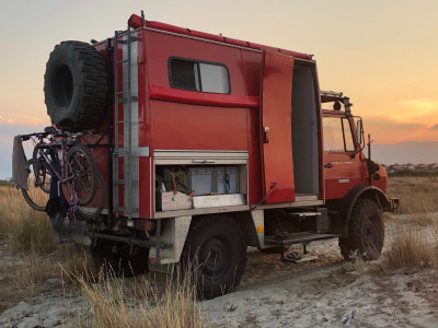

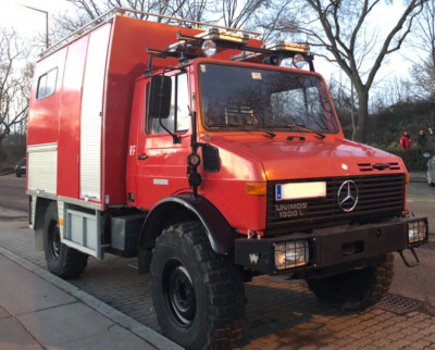

Liebe Freunde des Feuerwehrkofferumbaus - wir haben uns das schon mal gegeben - und würden es wieder so machen.
Warum:
- es hat Spaß gemacht
- gefällt uns
- Recycling der besten Art
- auf einem Auto aus 1986 muss nicht alles neu sein
- relativ günstig dadurch (Material) - Arbeit zähle ich mal nicht.
Hier mal eine Idee wie es gehen kann - wie es nicht geht wissen oft ohnehin viele ;-).
Ich bin der Meinung das lässt sich - mit einiger Kreativität - gut unter den Hut bekommen - vorausgesetzt man löst das Thema Aufbaulagerung und klammert das H Thema aus (in AT etwas anders).
Die Basis für einen Koffer aus Stahlrohrgestell ist dann schon sehr sehr weit und man muss nicht bei Null anfangen. Raus schneiden kann man viel - ein Stahlrohrkoffer hat ja auch keine 1000 Verstrebungen. Tatsächlich hatten wir die wildesten Schlosser-Sachen mit Familienhilfe in einem langen Wochenende erledigt.
Ohne höher zu werden wird es fade - das herumkrabbeln auf Dauer nervt. Dazu gibt es ja viele Lösungsansätze - wir haben einfach die Träger erhöht.
Natürlich kein FM2 sondern ein U1300 Ex-Rosenbauer Feuerwehraufbau - es gibt aber Parallelen.
Hoffe mit meinem Beitrag die Kreativität anderer zu beflügeln.
Lg - Rainer und Sandra

So lange getippt und Reiner & Sandras Bilder sagen doch alles
