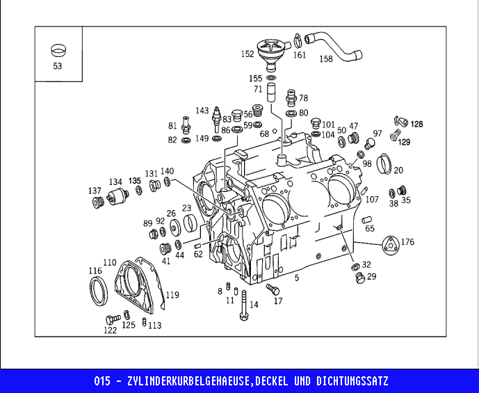

Hallo Florian,
Temperaturgeber hat Nummer A 003 153 90 28, Pos. 143 im Abbildung.
Reglereinsatz 83 Grad (2 Stück) befinden sich im Pumpengehäuse vor dem Motor.
Teile-Nr. A 003 203 73 75
MAHLE-Nr. TX 18 83D (von Behr-Thomson)
VG Eugene.

Re: DB 1222 AF.SK. Kühlsystem spinnt.
Die sind natürlich nicht sichtbar. Aber mit deiner wackelnden Anzeige haben die nichts zu tun. Die wären nur interessant, wenn dein Motor tatsächlich zu warm werden würde. Momentan gehen wir ja von einer falschen Anzeige aus.
http://mb-teilekatalog.info/images/Imgs ... 940719.png
Du müsstest die 59 wegschrauben, da sitzen die drunter.
