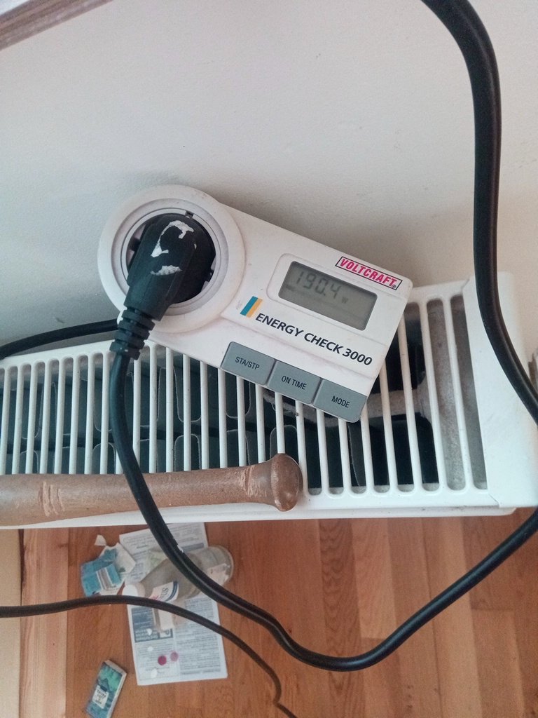

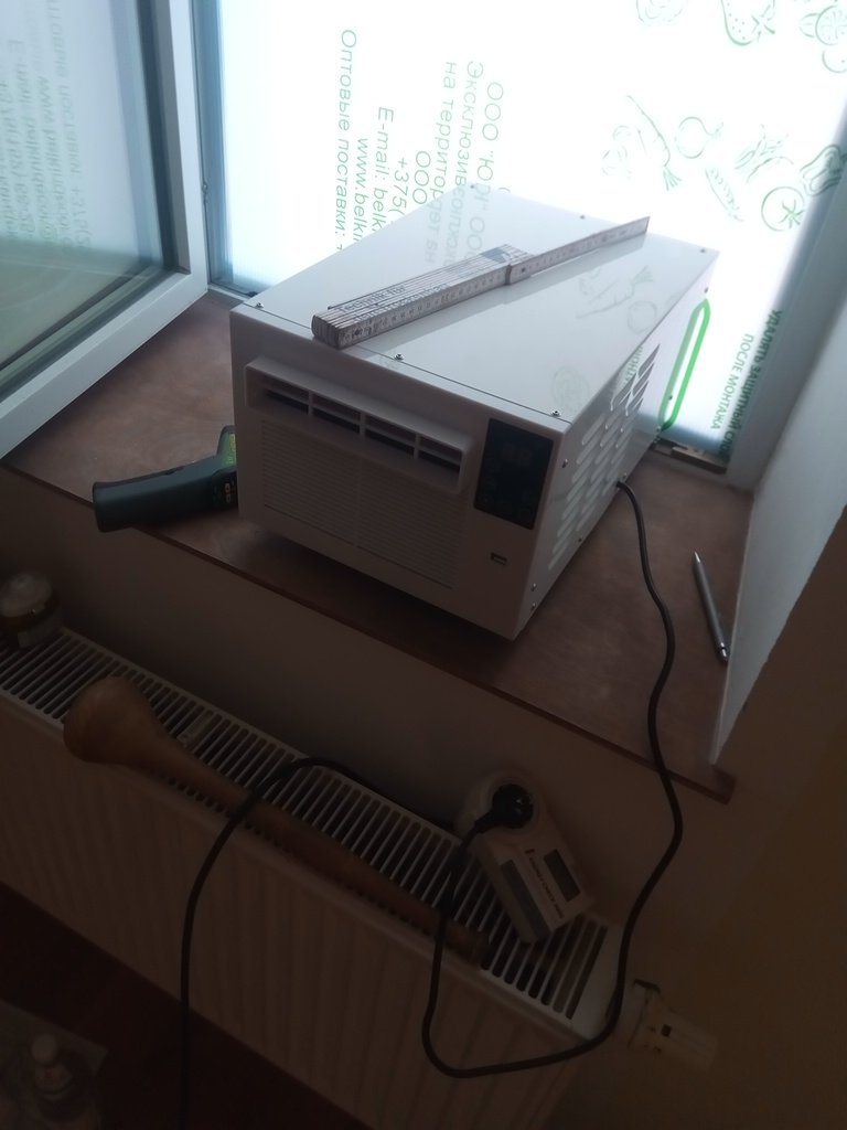

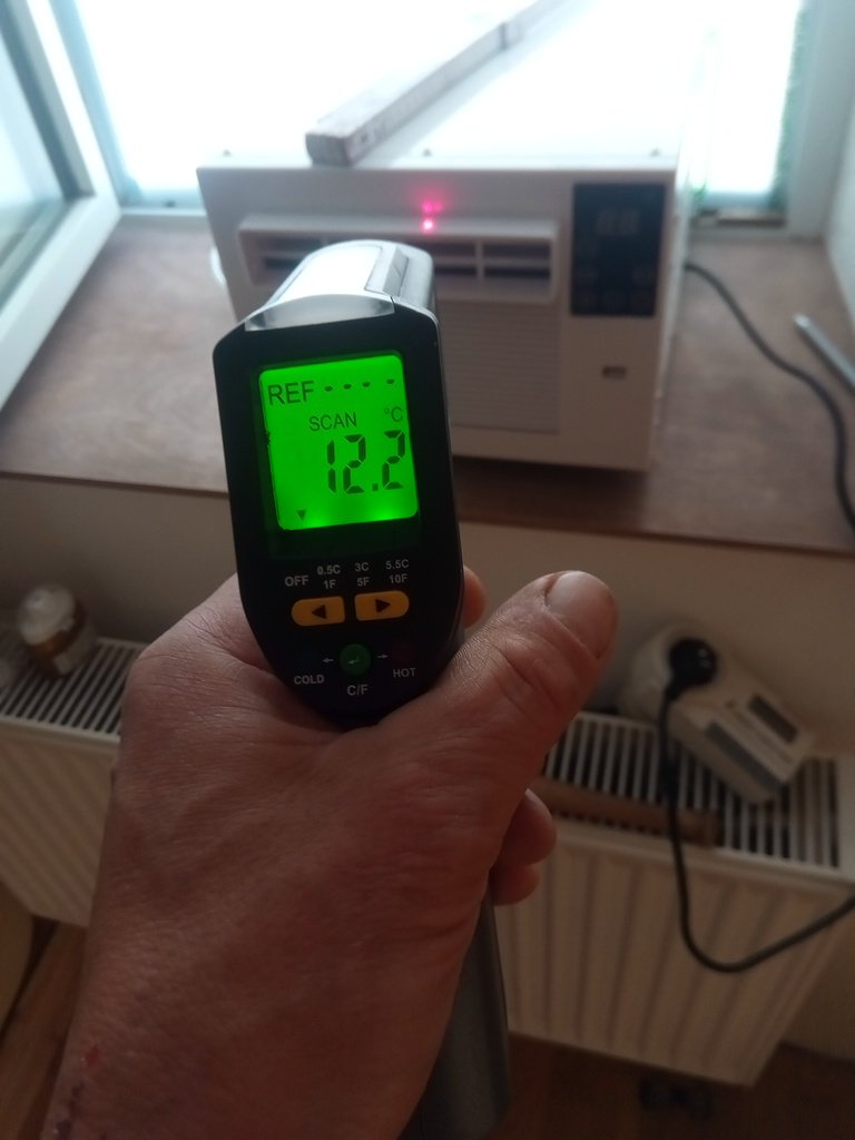

für alle die eventuell unter der Wärme in ihrem Aufbau zu leiden haben ist das vielleicht ein kleiner Tipp.
ich habe mir zu testzwecken bzw fürs Büro der Frau eine mini klimaanlage aus China bestellt kaufpreis irgendwo zwischen 170 und 200 Euro je nachdem wo man das Ding kauft angebliche kühlleistung 700 Watt bei 300 Watt Verbrauch .
nachdem das Ding angekommen ist habe ich das natürlich gleich mal auf den Prüfstand gestellt sprich die Leistung gemessen zumindestens was den Watt Verbrauch angeht. das Ding braucht im Mittel ca 190 Watt in Kälte Modus und liefert auch ordentlich Kälte ist dabei so klein dass es tatsächlich in einen Schrank passt sprich man könnte das ganze in seinem kofferaufbau fix einbauen und mittels 220 Volt wechselrichter betreiben leise ist es auch noch.
test lief die letzten zwei Tage bei mir im Schlafzimmer da ich es gerne kühl habe das hat funktioniert.
bei dem Preis sollte man natürlich keine High end Anlage aber haben verbaut ist ein ganz simples Thermostat und man kann mit der Kiste auch heizen braucht dann ungefähr 700 Watt also alles im Bereich dessen was man im Wohnmobil tatsächlich zur Verfügung hat anbei ein paar Bilder.
wen es interessiert ich kann gerne ein paar Links einfügen ohne verwandt und verschwägert zu sein wir können aber auch nach mini-klimaanlage gucken beispielsweise bei kaufenla....
bucht...ect
die Frage ist wie lange die hält allerdings ist tatsächlich ein Kompressor verbaut man hört ihn ganz leicht laufen bei Gelegenheit werde ich das Teil mal aufschrauben

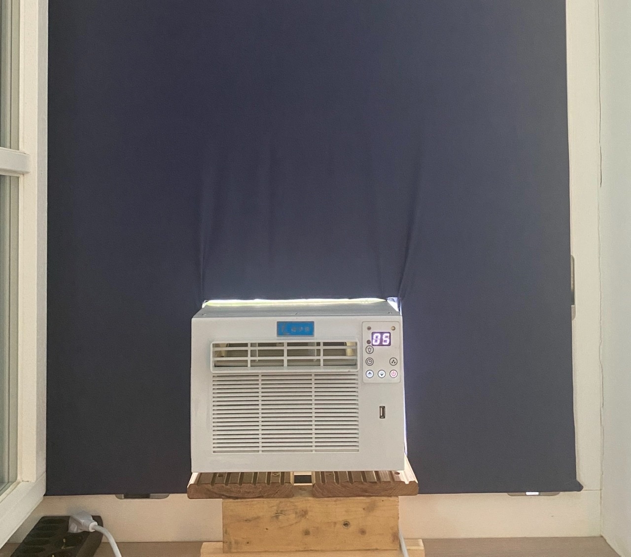

Re: chinesische mini klimaanlage ein kleiner Test
Keine großartigen Änderungen - oberes Blech ab und ein wenig Alubutyl auf Flächen damit die nicht Rappeln und die Leitungen mit Heisskleber fixiert damit die nicht schwingen.
Nur einen Ausschnitt hinten für die Abluft klappt aber nicht. Da saugt der durch das darunterliegende Gitter die Luft an die erwärmt wird. Ist die blockiert sinkt die Kälteleistung rapide.
Ich finde das Ding gut - Luft etwas kühler und entfeuchtet. Wo man etwas aufpassen muss ist, dass die gerade steht weil sonst das Kondensat aus dem Gehäuse läuft statt aus dem Schlauch (oder in eine Wanne stellen).
