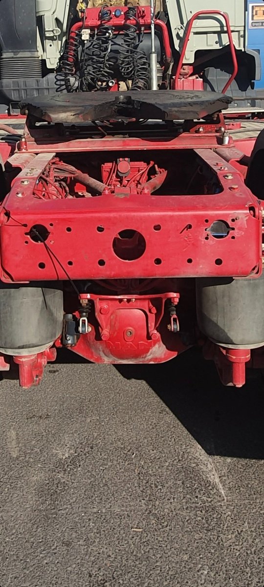

na ja, früher hat man halt 2 Bleche genommen, gekantet, Traversen dazwischengespaxt, Achsen, Motor/Getriebe, Sattelplatte, Hütte, fertig war das Ding. :rock:
Heutzutage zählt jeder mm Ladehöhe, jedes Gramm Nutzlast oder Stahl, was der Herr Betriebswirt bei der Produktion einsparen kann. :eek:
Wenn man eine moderne SZM ansieht, verjüngt sich der Rahmen hinter der Sattelplatte/Federaufnahme, da dient er ja nur noch der Aufnahme von Anbauteilen wie Rückleuchten, Kesseln, Batterien etc.
Die Quertraverse hinten ist eher ein "Abschlussblech", Lasten aufnehmen kann das Ding nicht mehr.

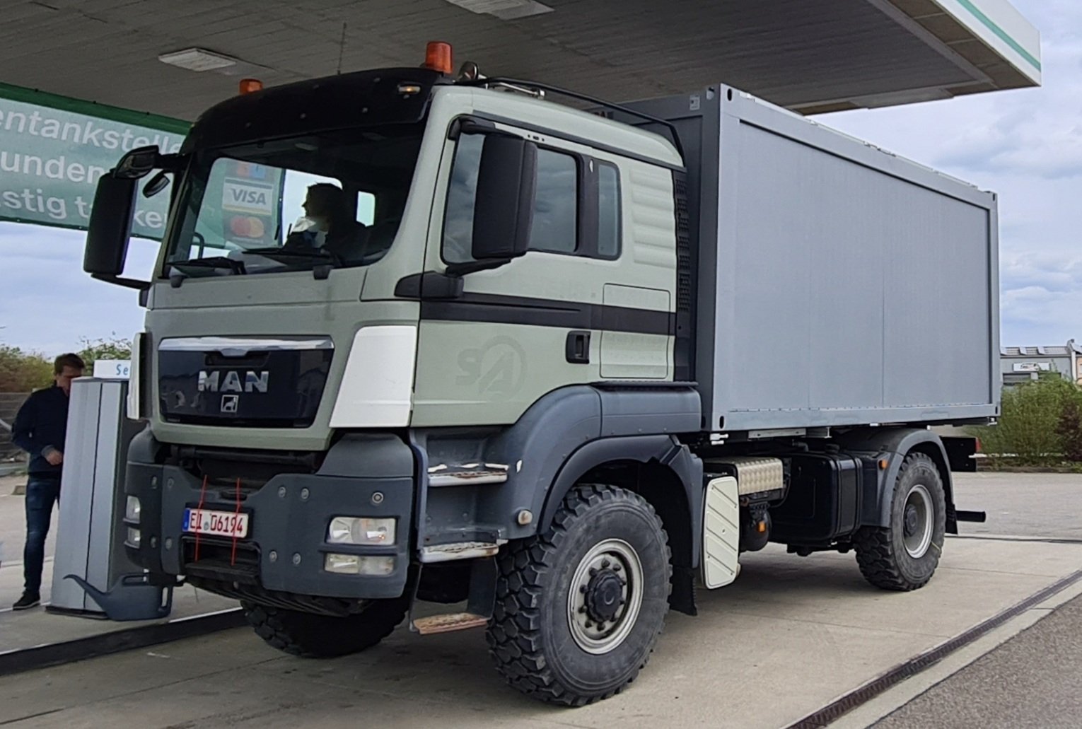

bei MAN war das verlängern der Überhang nicht so ein großes Problem. Ich habe auch eine Sattelzugmaschine und einen 4,80 Meter Koffer drauf.
Kenne inzwischen noch 4 bis 5 weitere Sattelzugmaschinen die umgebaut wurden.
Ich habe mir einen 3,90 Meter Radstand gesucht (über 1 Jahr gesucht) ansonsten haben die alle 3,60 Meter Radstand.
4x4 ist selten. Hydrodrive ist mit großen Rädern nur schwer zu machen.

...Wenn man eine moderne SZM ansieht, verjüngt sich der Rahmen hinter der Sattelplatte/Federaufnahme, da dient er ja nur noch der Aufnahme von Anbauteilen wie Rückleuchten, Kesseln, Batterien etc.
Die Quertraverse hinten ist eher ein "Abschlussblech", Lasten aufnehmen kann das Ding nicht mehr....
Gut beschrieben.
Ergänzung: zwischen Sattelplatte und Rahmen befindet sich noch ein Stahlblech als Verstärkung.
Über dem Getriebe ist nur eine flache Quertraverse die gleichzeitig als Halterung dient.
So gesehen beim TGX. Dürfte bei den anderen Herstellern kaum anders sein.
Nach dem Getriebe keine „richtige“ Quertraverse mehr.

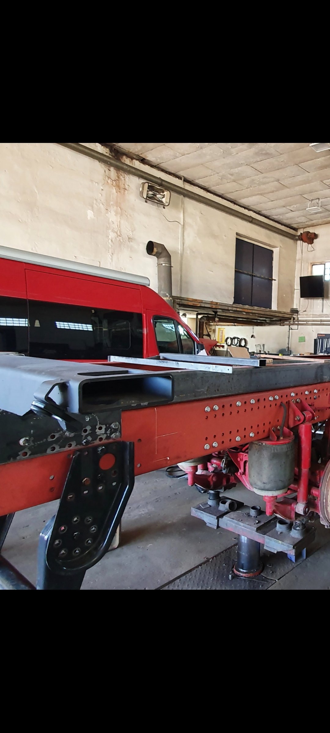

Der Rahmen verjüngt sich in der Breite nach hinten nicht mehr. Lediglich die Schlusstraferverse ist nach unten abgeflacht und muss beim Umbau getauscht werden.
Zudem müssen alle 150cm Zusatztraversen verbaut werden. Und die zusätzlichen Verstärkungen beim Übergang von altem Rahmen auf Verlängerung sind dem TÜV wichtig.
Wenn es für den Ersteller wichtig ist kann ich noch ein paar Bilder beisteuern.

Hallo Olli,
ich habe nur eine Federlagerung gemacht. Bei mir geht der Zwischenrahmen 10 cm über den verlängerten Hauptrahmen.
Eine Dreipunktlagerung mit 2,50 Metern Überhang hätte meine Werkstatt mir nicht gemacht :p - das schwingt zu sehr und alles hinter der Hinterachse.
Wenn du mir sagst was du gerne noch sehen möchtest, dann stell nich noch ein paar Bilder ein .... - ich würde es dann aber in meinem "alten Thema" weiterschreiben. Möchte nicht deinen Beitrag kapern :totlach:

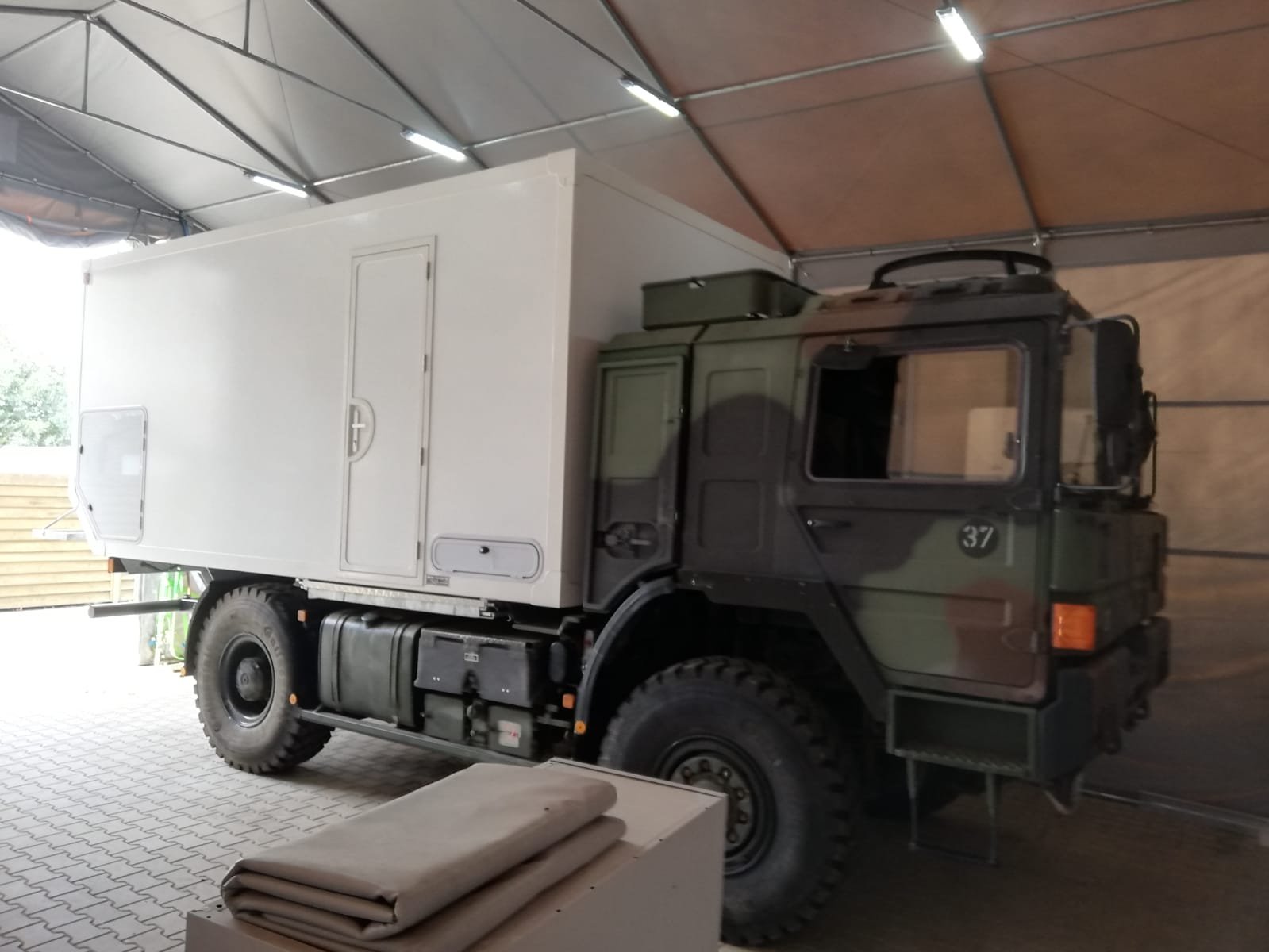

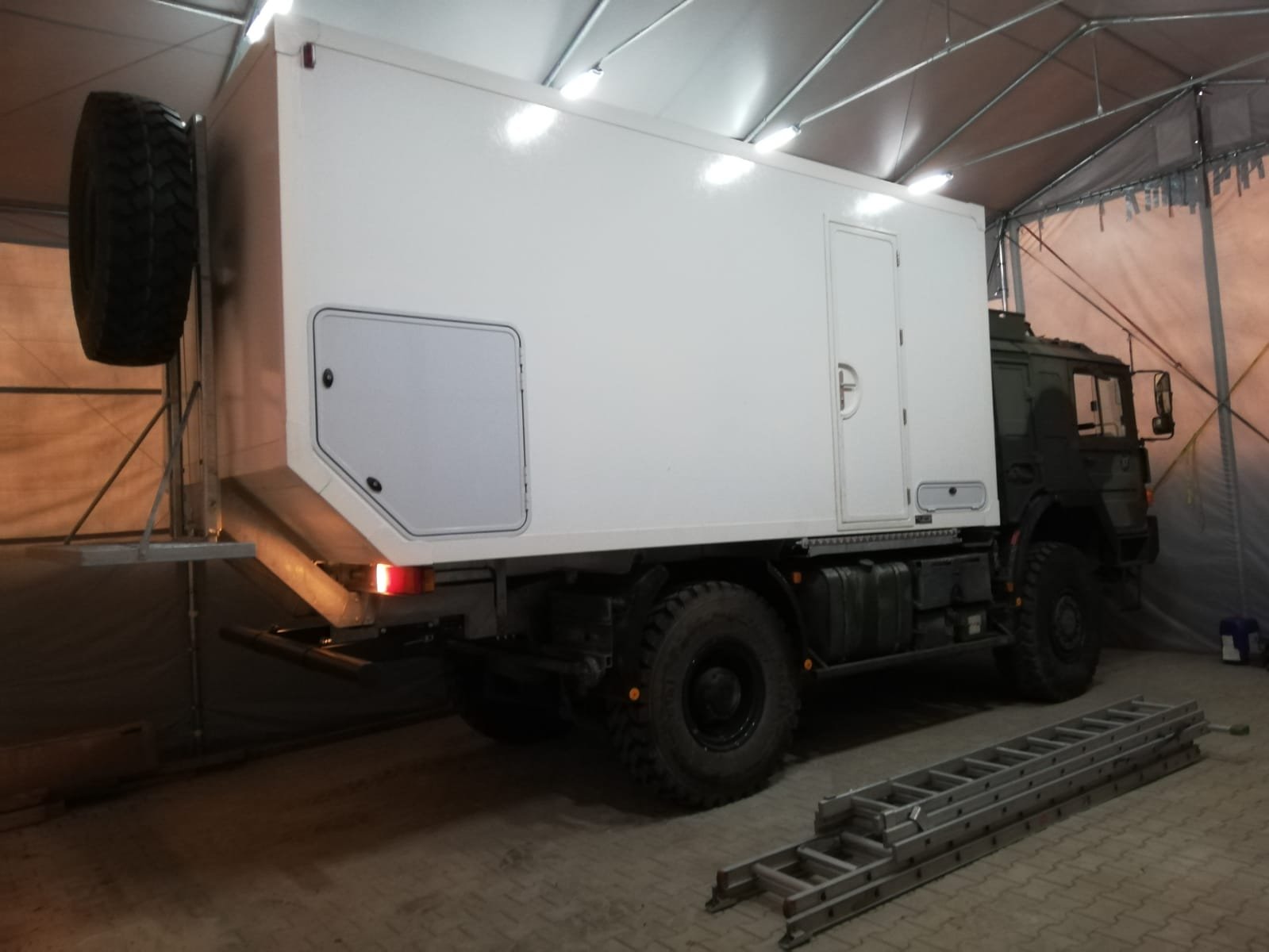

Joerg 66
Beiträge: 5
Registriert: 2019-01-21 21:23:14
Re: Sattelzugmaschine als Basis ?
#28 Beitrag von Joerg 66 » 2021-06-06 22:32:58
hier mal was militärisches. Radstand 3,55m, Koffer 5,00m. Ist ein MAN "F90"
Ist für mich "stimmig". Befindet sich gerade im Aus/Umbau...
Laut Aufbaurichlinie sind 65% Überhang möglich. Als Womo wahrscheinlich sogar mehr. Bei mir passt es. Die Fa. Füss hat einen FALSX mit Rahmenverlängerung gebaut falls da Interesse besteht...? Kabine ist bei mir mit Federlagerung gelagert. Habe ich aber auch schon als "Wippe" gesehen. Und ich weiß das jemand seine Kabine ohne Zwischenrahmen direkt auf den Rahmen geschraubt hat... scheint mit einem Shelter auch zu funktionieren da der Rahmen sehr verwindungssteif ist. Durchgang nach vorne möglich. Nicht verwechseln mit einem KAT 5 to.
Gruß Jörg
