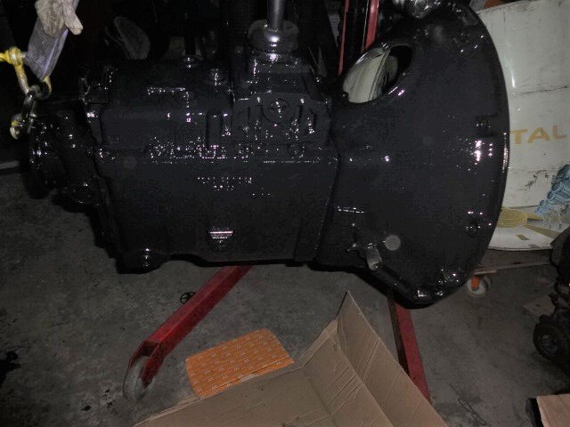

Endmontage Getriebe
Nachdem die Ausgleichringe von ZF gekommen sind habe ich den hinteren Getriebeabgangsdeckel und die Flansch montiert. Hier muss vorher das Maß wie weit der Lageraußenring der Hauptwelle heraussteht aus dem Gehäuse gemessen werden und wie tief ist der Einstich im Getriebeabgangsdeckel inklusive Dichtung ist ermittelt werden. Vorgabe: 0,00 mm - 0,05 mm Vorspannung. Dann einen entsprechenden Ring bei ZF bestellt. Danach kommt die Kupplungsglocke dran. Hier sitzt in der Mitte das Rohr aus dem die Hauptwelle herauskommt. Innen sitzt der neue Radialwellendichtring. Da die Glocke ziemlich schwer ist und ich den Radialwellendichtring nicht beschädigen wollte habe ich dies abgebaut. Jedoch kann es nur wieder montiert werden, wenn die Welle der Kupplungsbetätigung ausgebaut wird. Also Welle ausgebaut und was kam zum Vorschein? Völlig verharztes Fett das wie auspolymerisierter Kunststoff aussah. Also wurde diese Welle Jahrzehnte nicht abgeschmiert!
Dann die Glocke mit Dichtpaste montiert. Anschließend den Ausgleichsring auf das Hauptwellenlager gelegt und das Schutzrohr das auch der Anschlag für das Lager ist über der Eingangswelle wieder montiert. Jetzt noch den Schalthebeldeckel mit neuer Dichtung festgeschraubt. Probeweise habe ich den Schalthebel montiert. Alle Gänge haben sich sehr exakt und leicht schalten lassen. Leichter als mit dem alten Wellen. Mal sehen wie es beim Fahren wird.
Für die Optik ist es jetzt noch neu lackiert Jetzt fehlt oben noch ein Adapterstopfen in den der Entlüfter hineinkommt. Am alten Getriebe war der am Nebenantrieb. Das Getriebeöl darf ich auch nicht vergessen
Jörg

Nach ca.1500 glücklichen km mit dem neuen Getriebe hat es angefangen aus der Kupplungsglocke Öl zu tropfen.
Nach genauer Begutachtung Getriebeöl. Wie kann das sein? Alles neu, kann der neue Radialwellendichtring undicht sein? Habe ja schon mehrere Getriebe überholt (Unimog, Landrover Serie) Alle seit Jahren dicht.
Also erst mal den Deckel unten an der Kupplungsglocke abgeschraubt und mit dem Endoskop reingeschaut. Aus der Leckagebohrung hinter dem Wellendichtring kommt Öl raus.
So ein Mist Wie kann das sein.
Also das ganze Spiel nochmal. Getriebe raus. Geht ja so einfach und man(n) hat ja Übung
Am Samstag also das Getriebe raus.
Die ganze Kupplungsglocke ist voll Öl. Hoffentlich ist die neuen Kupplung nicht verölt.
Fehlersuche
Getriebe ausgebaut und das Schutzrohr in dem der Wellendichtring sitzt abgeschraubt So was hatte ich auch noch nicht. Der Wellendichtring ist aus dem Schutzrohr herausgerutscht. Er lag da lose drinnen. Klar kann der nicht mehr dichten wenn er nicht im Gehäuse sitzt.
Jetzt die große Frage: warum ist der rausgerutscht??? So was hatte ich noch nie.
Hat jemand eine Idee?
Vielleicht sollte ich einen nehmen mit Metallgehäuse und den mit Loctite einkleben. Das ist im Moment die einzige Lösung die mir einfällt.
Jörg

Endlüftung dicht? Durch Überdruck rausgedrückt?
Gruß Thomas
Gruß Thomas

Hallo Jörg!Joerg404114 hat geschrieben: ↑2021-07-03 16:59:06So was hatte ich auch noch nicht. Der Wellendichtring ist aus dem Schutzrohr herausgerutscht.
Warum das passiert ist, kann ich Dir auch nicht sagen. Aber ich hatte ja auch mal ein ZF S5-35/2 in meinem Kurzhauber. Und auch da war nach der ersten größeren Fahrt der vordere Wellendichtring massiv undicht.
Ich habe das Getriebe dann nicht mehr zerlegt und befundet, sondern entnervt weiterverkauft und statt dessen die eh inzwischen besorgte Zweigangachse eingebaut. Ich könnte mir aber gut vorstellen, daß bei mir das selbe passiert ist wie bei Dir!
Wenn das so ist, scheint es ein konstruktives Problem mit dem S5-35/2 zu sein?

Der Wedi hat seinen Sitz im Rohr?Joerg404114 hat geschrieben: ↑2021-07-03 16:59:06Hallo Leute,
Fehlersuche
Jörg
Das Einkleben des Wedis ist wohl die sinnvollste Lösung. Das Rohr scheint nur ein Blechpressteil zu sein, sodass das Stechen einer Nut für einen Sprengring zur Sicherung des Wedis wohl nicht möglich ist.

Hallo Thomas,
durch Überdruck würde er in den Sitz gepresst. Die Entlüftung hatte ich gleich kontrolliert. Die war OK.
Hallo mbos,
ja es ist nur ein Bleckprägeteil mit geringer Wandstärke. Ich habe die Vermutung, das der Sitz nicht zylindrisch ist und der Welldichtring nur mit Einkleben richtig hält.
Jörg
Hallo mbos,
Jörg
