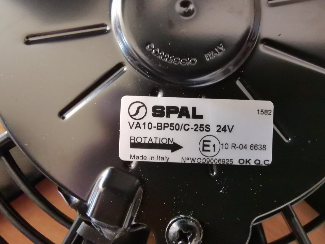

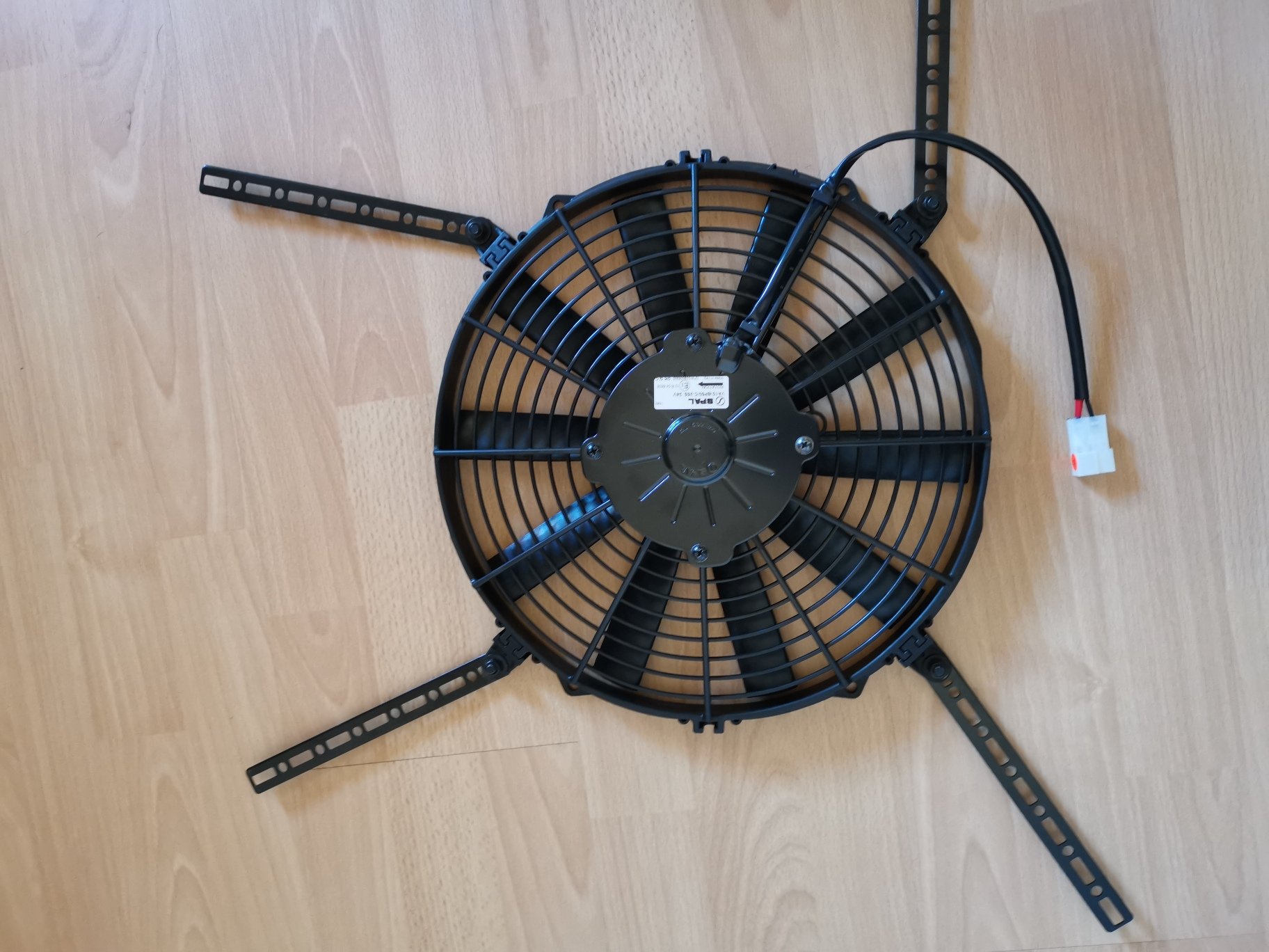

zuerst habe ich am Fahrzeug alles ausgemessen und einen passenden Lüfter ausgewählt.
Geworden ist es ein SPAL-Lüfter mit 330mm Durchmesser.
Dieser hier.
Hier habe ich mal schon die Haltebügel aufgesteckt.
Er hat einen Luftstrom von 1800m³/h und eine Stromaufnahme von etwa 5A bei 24V.
Ja, es gibt stärkere Lüfter mit höherem Luftstrom, aber ich habe mich bewußt für dieses Modell entschieden.
Meine Lichtmaschine hat nur 27A. (Austausch zumindest im Moment nicht geplant)
Bei Nachtfahrt + Elektrolüfter + LED-Lightbar (geplant) + eventuell eine kleine zusätzliche Lademöglichkeit der Aufbaubatterien während der Fahrt,
könnte die LiMa doch an ihre Grenze bringen.
Und ich denke 0,5m³ pro Sekunde ist schon was.

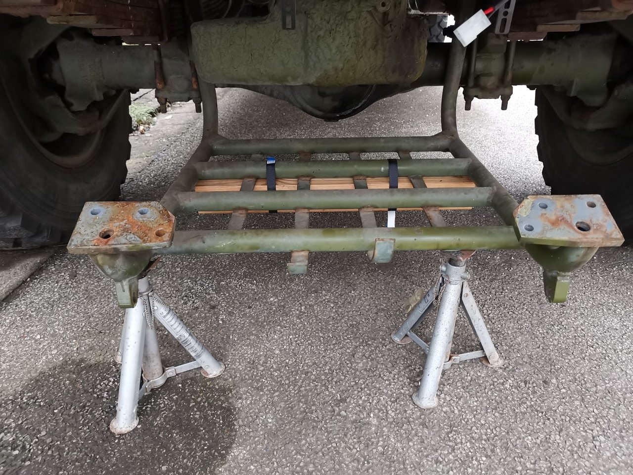

zuerst musste natürlich der Unterfahrschutz ab, es gibt keine Möglichkeit an ihm vorbei zu kommen.
Ich hatte schon mehrfach gelesen, dass die Demontage des Unterfahrschutzes nicht leicht ist.
Kann ich bestätigen, ist eine Sch.... Arbeit.
Der Unterfahrschutz ist mit 10 Schrauben M10 befestigt.
Grob gesagt habe ich pro Schraube 1h gebraucht bis sie ab waren. :wack:
Keine Ahnung, was die sich bei der Montage gedacht haben.
Irgendwas war immer im Weg.
An den seitlichen Befestigungspunkten laufen entweder dicke Kabelbäume über den Schraubenköpfen lang oder Druckluftleitungen. :(
Da sucht man die Befestigungspunkte der Kabelbäume um sie zu lösen oder man muss die Druckluftbefestigungen lösen,
um überhaupt erst mal an die Schraubenköpfe zu gelangen.
Das alles bei extrem eingeengten Platzverhältnissen. Heißt, entweder brauchte man Finger wie eine Hexe > lang und dürr,
oder man hat zwischen Daumen und Zeigefinger die Kraft eines Hofschmieds gebraucht, weil man den Schlüssel nicht anders fixieren konnte.
Aber die seitliche Schrauben waren am Ende immer noch die leichteste Übung.

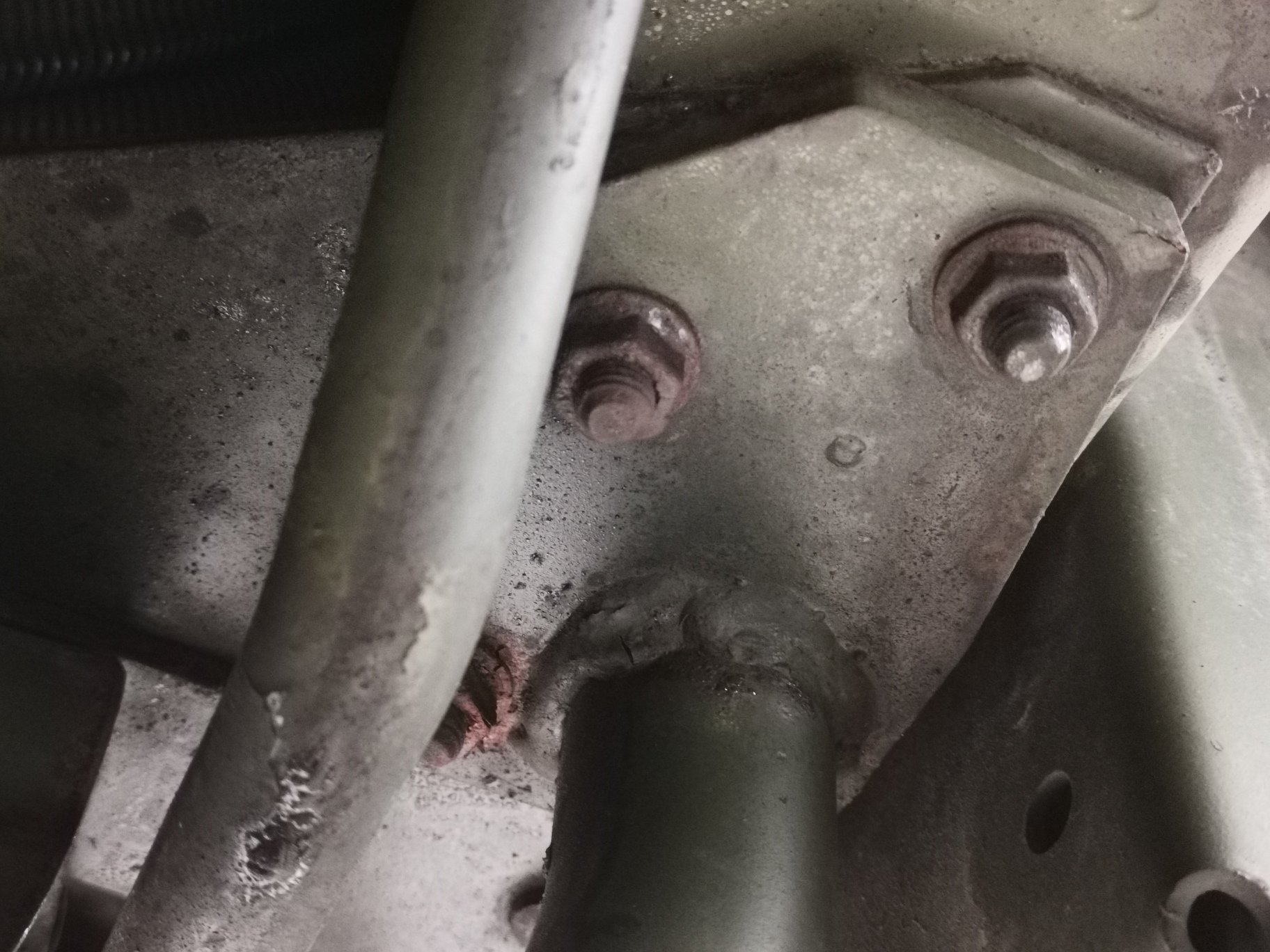

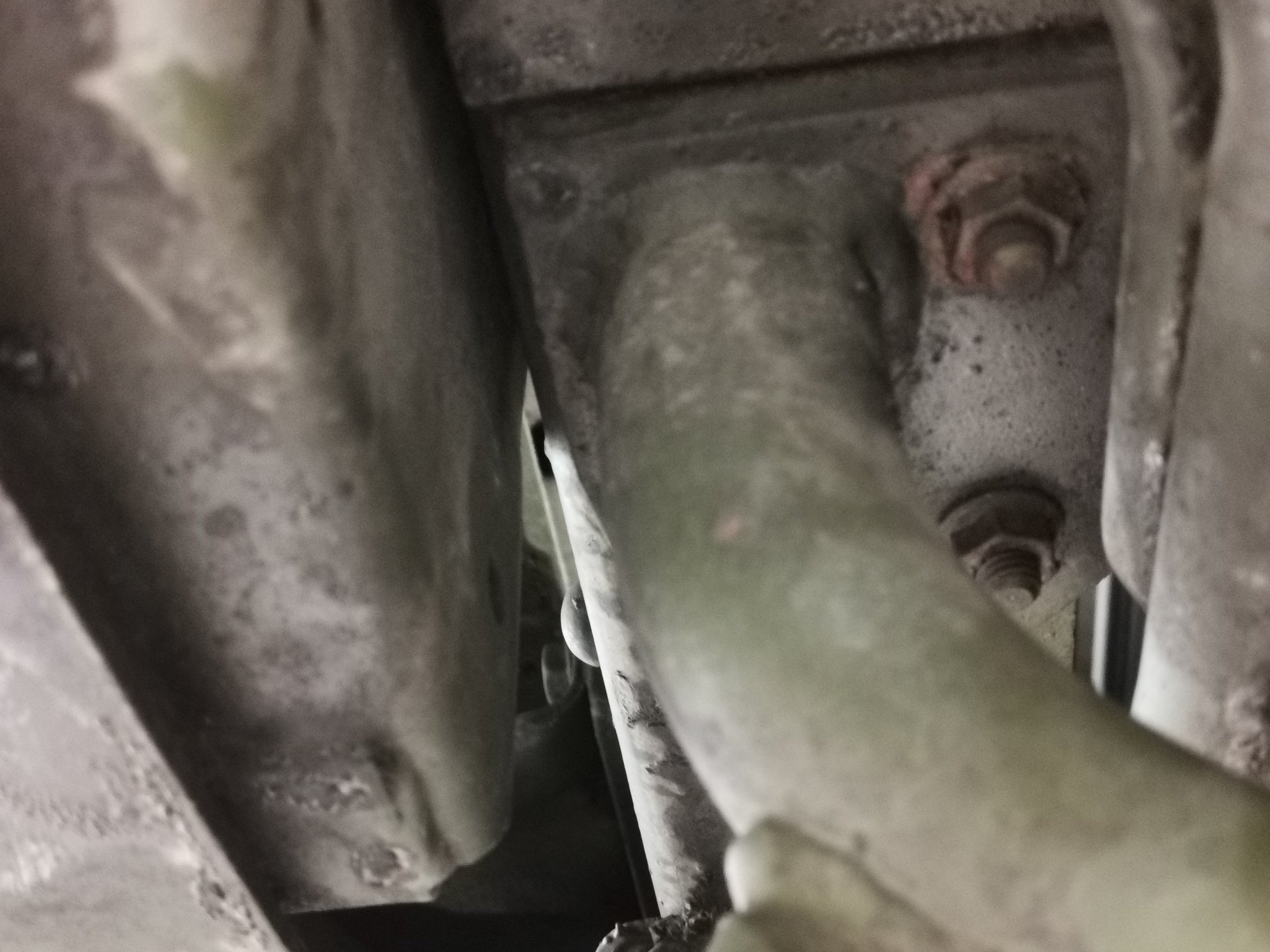

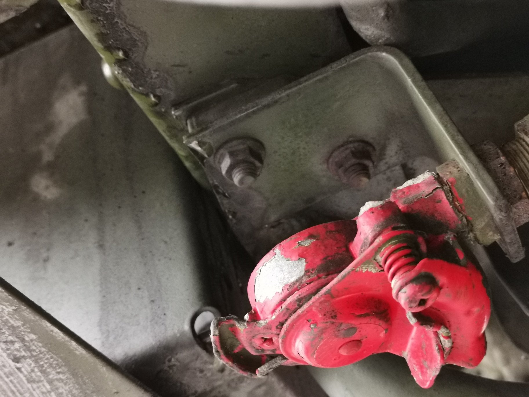

Problematischer waren die Schrauben am vorderen Querträger zu lösen.

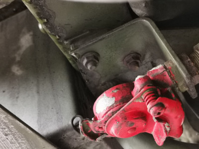

Hier die Lage der Schrauben auf der Beifahreseite:
Kommt man gut ran, ist ja nur der Druckluftanschluß dazwischen und der geht nur ab, wenn man die Schrauben oben drüber irgendwie aufbekommt. :wack:

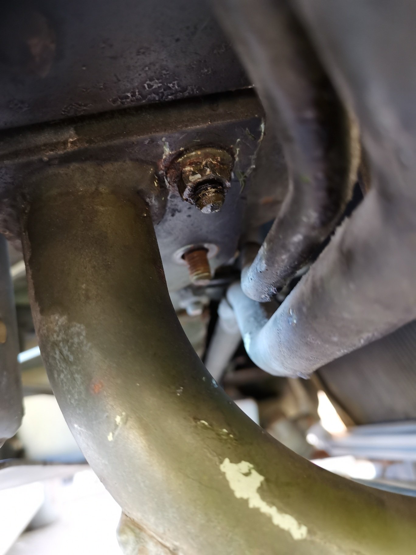

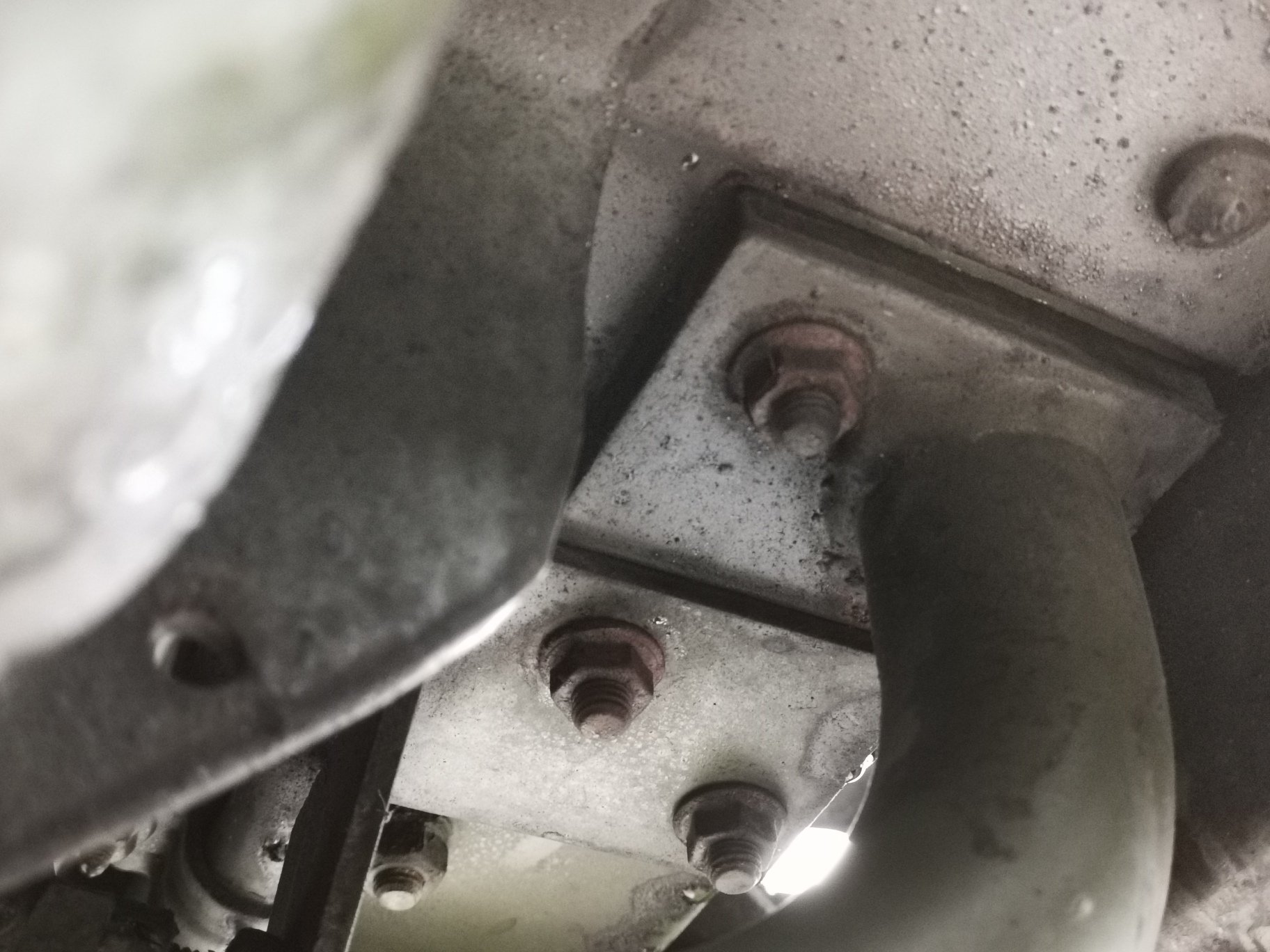

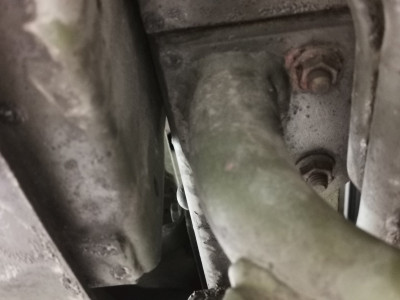

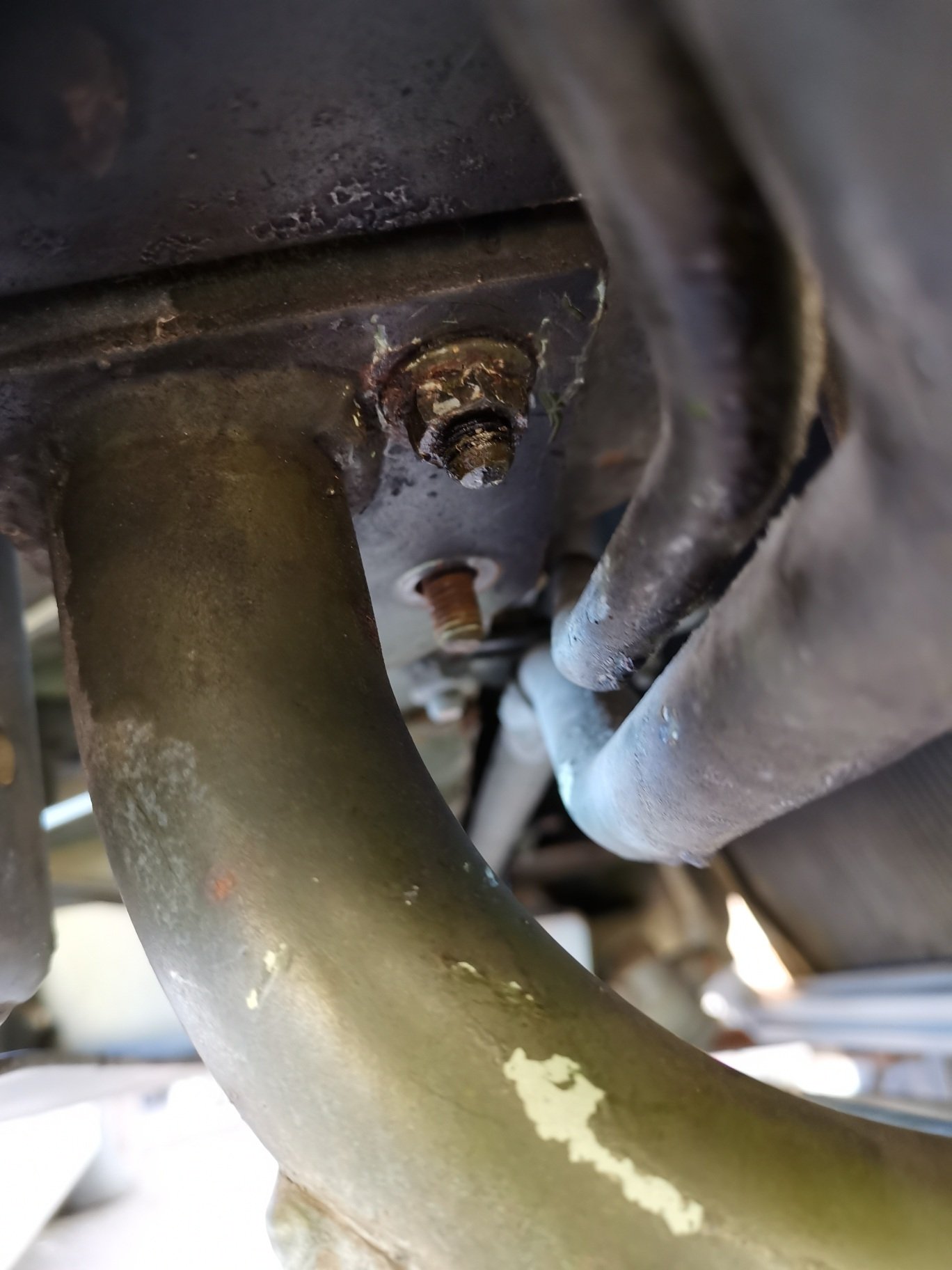

Noch spannender war dann die Fahrerseite:

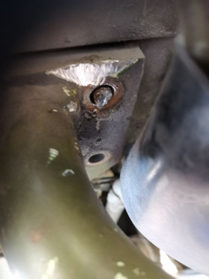

Ihr seht schon, da läuft eine Schraube genau hinterm Rohrbogen lang. :motz:
Hier mal zwei Detailansichten:
Ich bin Konstrukteur, aber den Konstrukteur, der das verzapft hat, würde ich heute noch gerne in die Wüste schicken.
Hätte man die Schraube nur 5mm weiter nach außen gesetzt, wäre es kein großes Problem gewesen, aber so. :motz:
Gruß Uwe

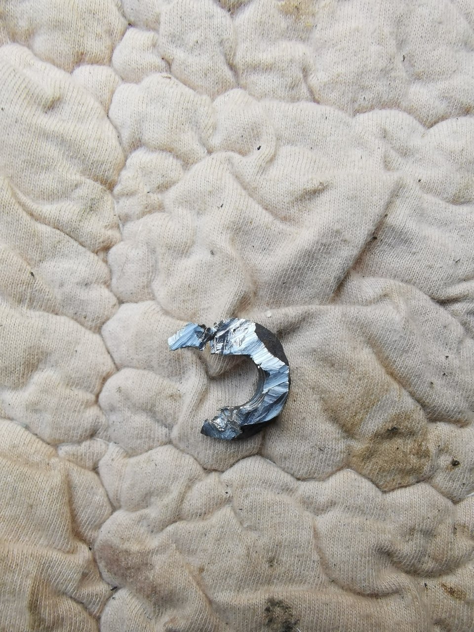

also wie löst man diese Schraube:
Hat mich eine 15-er Nuss mit 3/8 Zoll Antrieb gekostet. Da sie nicht senkrecht drauf ging hat sie sich einseitig abgenutzt.
Nächster Versuch dann mit einer Spezialnuss 15er, aber mit 1/4 Zoll Antrieb.
Verlängerung drauf, dann Adapter von 1/4 Zoll auf 3/8 Zoll. Der Adapter war extra bis 70Nm ausgelegt.
Hat nicht gereicht, ist auch in die ewigen Jagdgründe eingegangen. :mad:

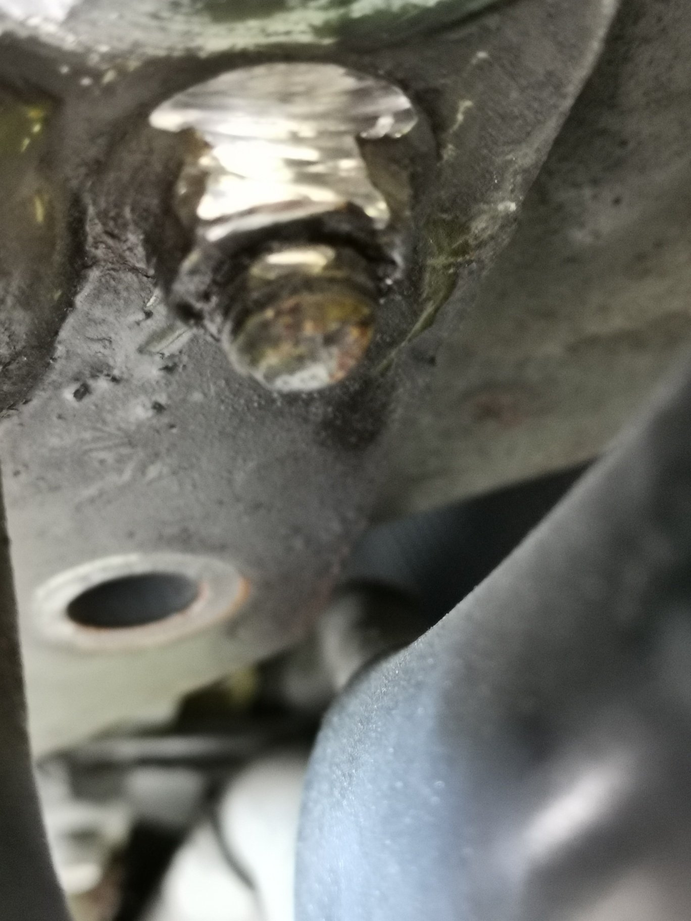

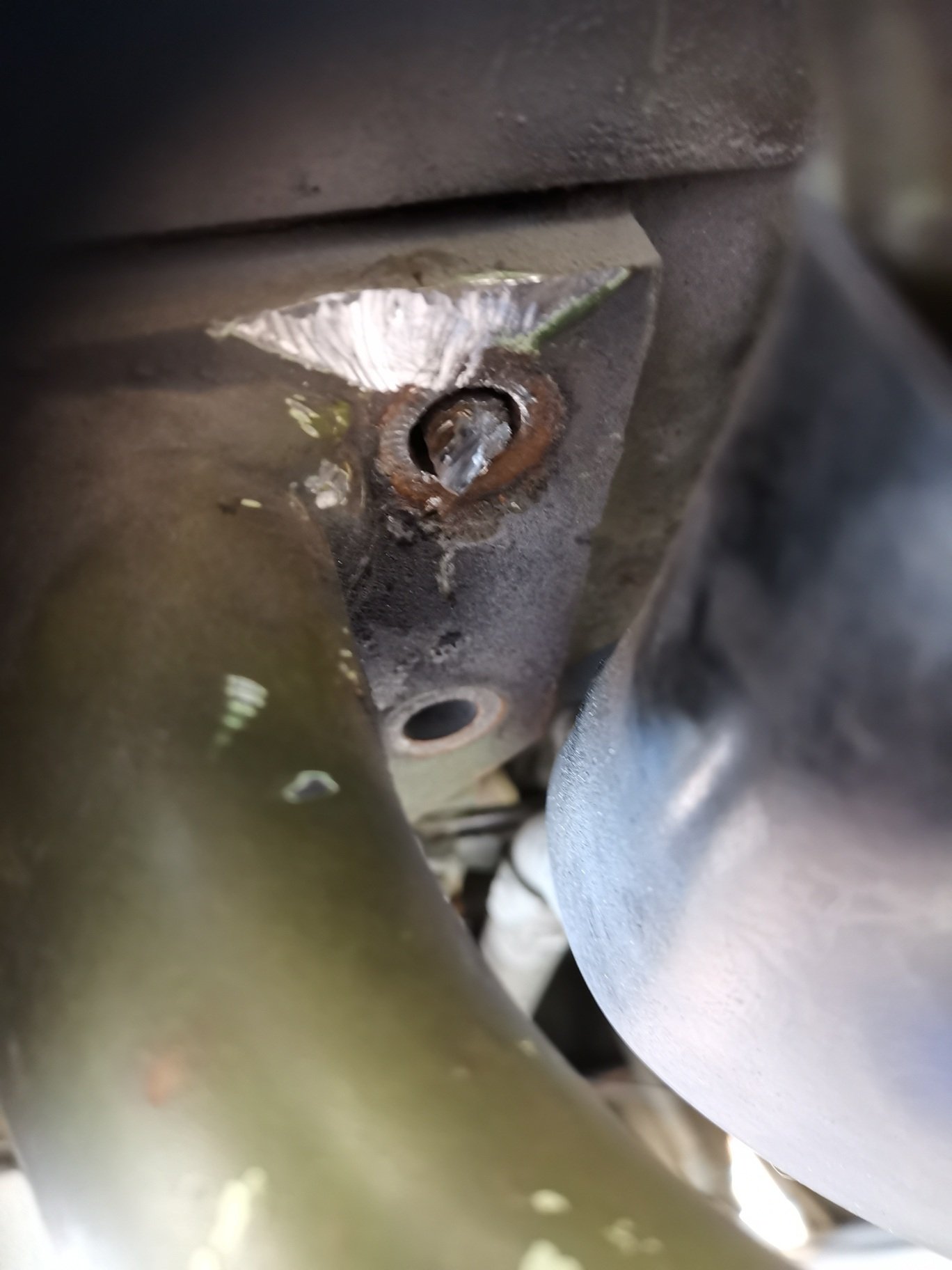

Also neue Ideen mussten her, oder sollten wirklich die kompletten Lenkungsrohre demontiert werden um die dämliche Schraube zu lösen?
Der Nachbar hat mir seinen Dremel vorbeigebracht, aber auch der war viel zu dick. :(
Dann hatte ich die Idee, für den Dremel eine biegsame Welle zu kaufen und spezielle Trennscheiben mit Ø38mm.
Das war die Lösung! :idee:
Dann 1,5h schleifen/trennen und die Mutter war Geschichte. Habe mich dabei gefühlt wie auf dem Zahnarztstuhl. :D
Hier ein paar Bilder der chirurgischen Operation.
anfangen mit schleifen
die Reste der Mutter
Die Reste der Schraube. ;)
Morgen geht es weiter.
Gruß Uwe
naja, mit nem scharfen Meißel eine Mutter zu sprengen geht deutlich schneller.
Der Werkzeugeinsatz ist wohl eher ungeeignet. 15er SW bedeutet 10er Schraube, beim Rahmen üblicherweise 10.9, vermutlich mit Rippmutter. Anzugmoment ca 70Nm, das Lösemoment dürfte "etwas" darüber liegen.

mit 3/8 Zoll-Ratschenkasten arbeite ich allenfalls am PKW. Dann erwähnst du auch noch die 1/4-Zoll Ratsche. Das war wohl ein Tippfehler. Wahrscheinlich meintest du 1/2 Zoll.
Über solches "Uhrmacher-Werkzeug" lachen die bestens eingerosteten Schrauben und Muttern an deinem LKW nur müde.
Für solche engen Verhältnisse habe ich flache ungekröpfte Ringschlüssel, die ich mit einem passenden Rohr verlängere. Damit geht (fast) jeder Schraube auf.
Allerdings reißen solch derart verrostete Schrauben dabei auch gerne mal ab.

Hallo Sigi,
leider nein, dass war kein Tippfehler. Mit 1/2 Zoll war da nichts zu holen.
Du bekommst die Nuss drauf, aber dann ist Schluss durch das Rohr, welches im Weg ist.
Da ging es dann nicht weiter, weder Gelenk, noch irgendwas anderes.
Ringschlüssel egal welcher Bauform gehen zwar drauf, aber auch dann ist Schluss, für ein Rohr oder ähnliches ist wieder immer irgendwo was im Weg.
Hallo Helmut,
einen scharfen Meißel hätte ich ja eingesetzt, aber kein Platz zum zuhauen. :(
Das Risiko dann zum Beispiel die Kühlerlamellen zu treffen war mir zu hoch.
Ich habe auch überlegt einen Mutternsprenger einzusetzen, aber die sollen bei Flanschmuttern auch nicht immer helfen.
Na ja, die blöde Mutter ist ja ab. :)

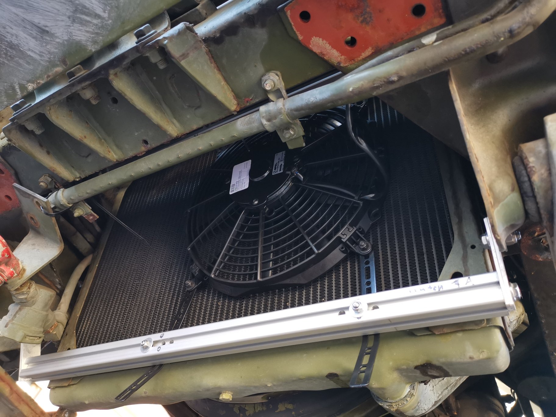

so, der Unterfahrschutz war dann endlich ab. :)

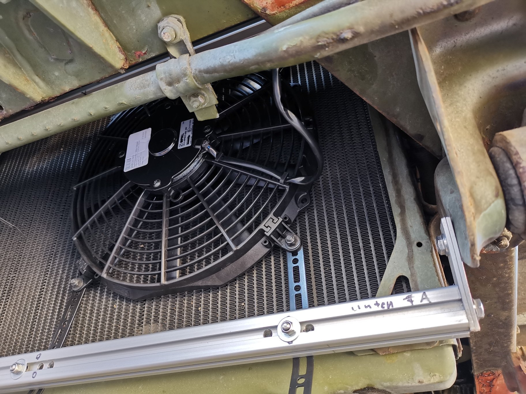

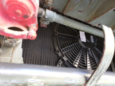

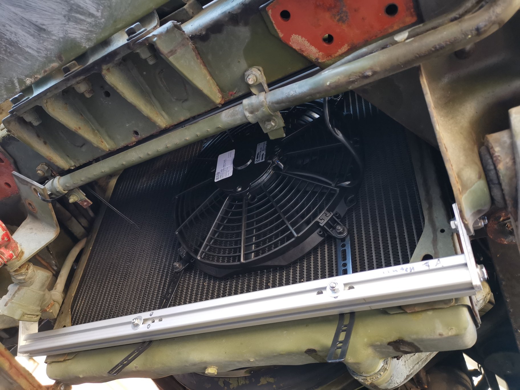

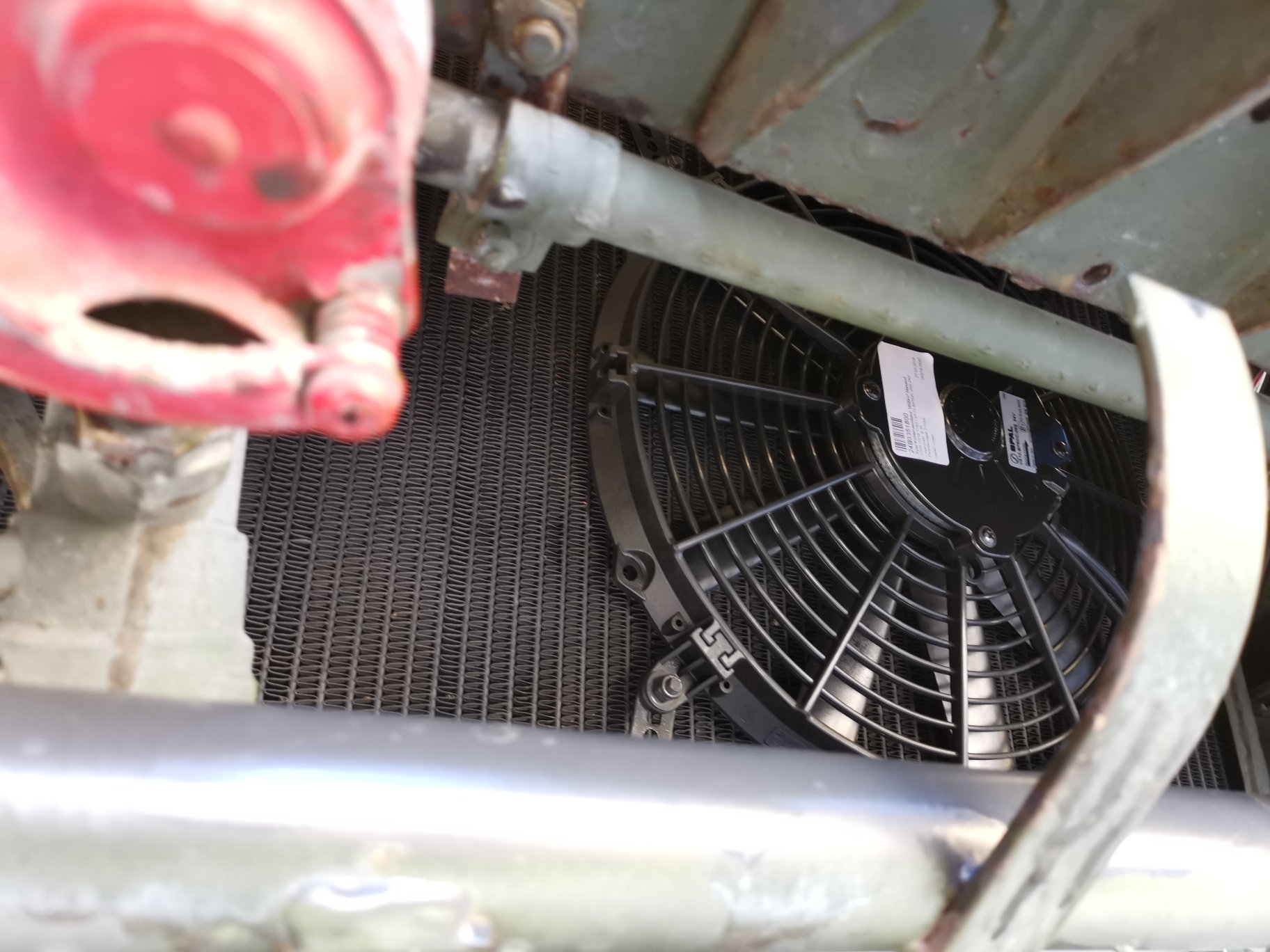

An der oberen originalen Kühlerhalterung habe ich dann mittels 12-er Schlauchschellen ein Vierkantprofil 30x30 befestigt.
(ähnlich den Bosch-Profilen, leider habe ich davon kein Bild gemacht)
Unten wurde ebenfalls ein Vierkantprofil 30x30 an der Halterung für die Blattfedern befestigt.
Da waren schon Löcher drin, die sich dann dafür nutzen ließen.
Fertig montiert sieht es jetzt so aus.
Dann wieder den Unterfahrschutz dran (Montage keine 2h),den elektrischen Anschluss gelegt und Probelauf gestartet.
Ich kann den Lüfter über einen Schalter im Führerhaus ein- und ausschalten.
Er schnurrt wie ein Kätzchen und hinter der Kühlerzarge spürt man einen deutlichen Luftstrom.
Ich bin sehr optimistisch, dass das Temperaturproblem dadurch jetzt behoben ist.
Ich werde in ein paar Monaten berichten.
Gruß Uwe
hugobaer
Beiträge: 1278
Re: Nachrüstung eines elektrischen Kühlerlüfters beim MAN G90 8.136FAE
#13 Beitrag von hugobaer » 2021-03-07 23:22:37
Wenn der Motor läuft, mit Drehzahl nicht im Standgas, dreht das Ding bestimmt schon mit. Wird das dann noch schneller wenn Du es anschaltest?
Ich glaub nicht, daß die Konstruktion was bringt. Im Gegenteil, da ist Fläche vom Kühler verdeckt.
hugobaer
Konstrukteur
Beiträge: 2222
Wohnort: Ottweiler/Saarland
#14 Beitrag von Konstrukteur » 2021-03-08 14:18:42
hugobaer hat geschrieben:
2021-03-07 23:22:37
hugobaer
Hallo hugobaer,
wenn ich den Lüfter anschalte, dreht er immer in Nenndrehzahl, im Gegensatz zum Motor, der ja ständig wechselnde Drehzahlen hat.
Und niemand fährt ja immer mit Maximaldrehzahl. :happy:
Die abgedeckte Fläche vorm Kühler ist irrelevant, da ringsum genug Kühlerfläche ist, wo die Luft dann durchströmt/vorbeiströmt.
Die Luft wird ja nicht vom neuen Lüfter "reflektiert" und dann am Kühler "vorbeigeleitet".
Ich bin sehr optimistisch, dass die Konstruktion was bringt. Gerade an Steigungen, wo man nicht immer mit Maximaldrehzahl fährt,
aber das Maximum an Leistung abruft, rechne ich mit einem deutlichen Plus an Kühlung. ;)
Und bei praktisch fast allen modernen Motoren sind doch mittlerweile Elektrolüfter verbaut. Das dürfte doch seinen Grund haben. ;)
Gruß Uwe

Beim LKW hängen die Lüfter schon noch via bedarfsgerecht steuerbarer Kupplung auf der Kurbelwelle, im Kommen sind geregelte, elektrische Wasserpumpen.
@Uwe: Du versuchst, mehr Luft durch den Kühler und so in den Motorraum zu pumpen. Bekommst Du sie da auch wieder raus? Anders gesagt: sind die thermischen Probleme im zu kleinen Kühler begründet oder in der Kühlluftführung?

... sind die thermischen Probleme im zu kleinen Kühler begründet oder in der Kühlluftführung?
Konstrukteur hat geschrieben:
2021-03-07 1:50:18
Aber bei längeren Fahrten bei hohen Temperaturen ist er trotzdem irgendwann (nur eben später) auf über 90°C hochgegangen und nur sehr zögerlich wieder runter. :(
Wenn es überhaupt thermischen Probleme sind. 90°C ist doch eine gesunde Motortemperatur bei der absolut kein Handlungsbedarf besteht. Man kann nicht erwarten dass der Motor bei 39°C Außentemperatur die 82°C vom Thermostaten hält, muss er aber auch nicht.
Außerdem zeigt die Temperaturanzeige bei schlechtem Massekontakt, was bei einem alten LKW fast immer der Fall ist, etwas zu viel Temperatur an als der Motor tatsächlich hat.
Konstrukteur
Beiträge: 2222

Das trifft auf PKw zu. Der ursprüngliche Grund für die Einführung der Elektrolüfter dort war die Verwendung quer eingebauter Motoren. Da lüftet es sich einfach schlecht mit einem vom Riementrieb der Kurbelwelle angetriebenen Lüfter ...
Bei schweren Nutzfahrzeugen und deren erforderlichen Kühlleistungen ist mir persönlich kein elektrisch angetriebener Lüfter bekannt, das muß aber nichts heißen.
Im Unimurr-Forum hat der Eine oder Andere schon mal probiert, auf rein elektrische Lüfter umzustellen. Meines Wissens sind alle reumütig zum mechanischen Antrieb zurückgekehrt ...

das wollte ich auch fragen.
Nen Kühlwassersystem kann in fast allen Fällen deutlich über 100°. Dank Druck und Frostschutz kocht das erst so ab 130°C je nach maximalem Überdruck im System.
Wichtiger ist aber die Öltemperatur, solang die dauerhaft unter 110° und spitzen nicht über 120° ist, ist alles okay. Allerdings sollte das Öl punktuell schon über 100° warm werden damit Kondensat verdampft wird.
Aber ich kenn den Wagen nicht und tatsächlich gibts Hersteller die zu kleine Kühler einbauen... warum auch immer. Bzw. die alternden Kühler dann nicht mehr genug Leistung für Grenzzustände haben.
Daher bin ich Grundsätzlich immer für mehr verfügbare Kühlungsleistung. Der Ansatz ist also gut!
Aber wie die Vorredner wage ich die Wirksamkeit dieser Lösung zu bezweifeln da mir der Lüfter, verglichen mit dem mechanischen, als pillepalle vorkommt.
Hinweis, er sitzt offensichtlich übrigens vor dem Kühler, daher reduziert er die Kühlfläche nicht wirklich. Und könnte dem Mechanischen tatsächlich behilflich sein, in dem er einen vordruck schaft, so das der Hauptlüfter nicht mehr so viel Unterdruck erzuegen muss um die Luft durch zu saugen und damit "Mehr" Luft fördert.
Gleichwohl, du bist Konstrukteur, daher ist dir sicher bewust, das das Kühlgebläse an nem Prosche 911 (ich glaub, korrigiert mich wenns falsch ist) 36 ps oder sowas zieht.
Und da frag ich mich, was willste da mit 120W elektischem Lüfter? Und an meinem 190er mit thermischer Kupplung fürs Lüfterrad merke ich auf der Piste im Winter ganz genau wann das Gebläse an ist und wann aus. Da fehlt einfach nen Batzen der Leistung. Rest vom Jahr isses auf der Piste immer an. Aber wenns richtig kalt ist, dann taktet es unter vollast und das merkste. (is der 2.6er)
Mehr Luft bringt übrigens nix, wenn das Netz "habe fertig" ist. Da hilft nur neuer Kühler bzw neues Netz. Und dann natürlich gleich das dickste was irgendwie rein passt.

Hallo Manne,
der vorhandene Kühler und Kühlerkreislauf wurden schon ausgebaut, begutachtet und für gut befunden, trotzdem gereinigt und wieder zusammengebaut.
Ist eindeutig der zu schwach ausgelegte Kühler von MAN. (wie gesagt, der Motor des 8.150 hatte damals bereits einen stärkeren Kühler erhalten)
Und damit es keine Missverständnisse gibt, der originale mechanische Lüfter verrichtet nach wie vor seinen Dienst im Fahrzeug, der elektrische Lüfter
wird nur im Spitzenlastbereich eingesetzt und soll den Hauptlüfter unterstützen.
Und da denke ich, dass er für diese Aufgabe ausreichend dimensioniert ist.
Wenn nicht habe ich zwei Optionen. Erstens doch einen größeren elektrischen Lüfter einbauen (Platz kann ich schaffen), oder doch ein neues Netz im Kühler.
Aber wir werden sehen. Ich werde berichten, wie er sich im Sommerurlaub (September) geschlagen hat.
Gruß Uwe
