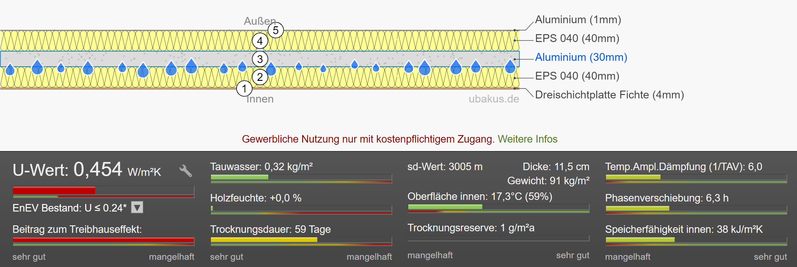

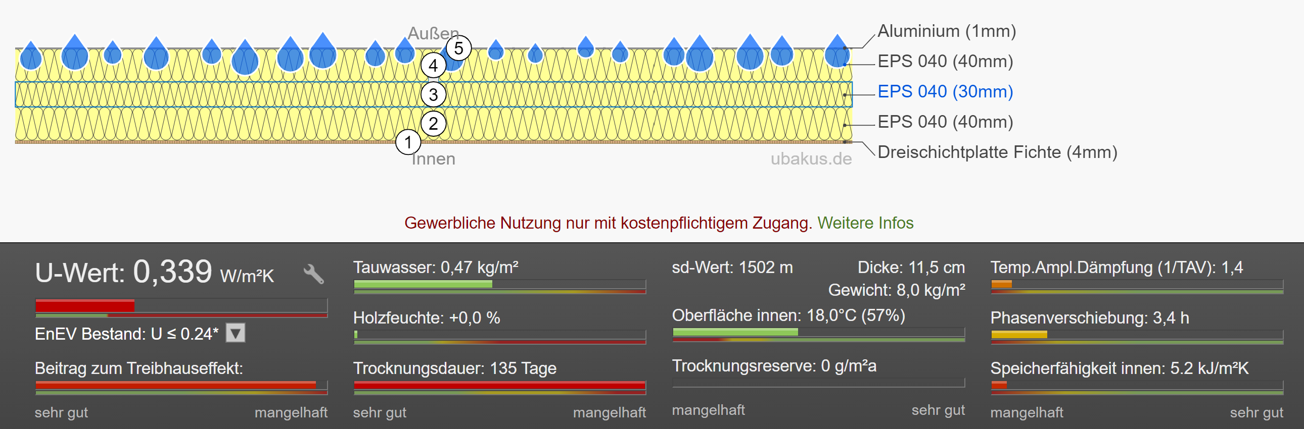

zu 1. Stichwort Sinn: fertige Sandwich platten fallen für mich raus. Zum einen zu teuer und zum anderen ohne geeignete Halle, Deckenkran & Werkzeuge für mich kaum vernünftig zu be- u. verarbeiten. Auch habe ich subjektiv zweifel an deren Stabilität.
Ich sehe halt einfach bisher keinen Sinn warum das Ständerwerk immer ganz außen sitzt. Würde es Innen, x mm hinter der Innenverkleidung sitzen, könnte man es zur Befestigung z.B. von Schränken mit benutzen. Sitzt es direkt hinter der Außenverkleidung und es sind 4-Kantrohre besteht doch die die Gefahr einer Tauwasserbildung im inneren des Rohrs nebst der Folgen. Denkfehler????
zu 2. Du schreibst: "Ist im Winter kalt." Genau auf diese Erfahrungen lege ich wert. Ich finde nur wie es die Firmen bauen aber nicht wie es sich für den Benutzer anfühlt. Daher hier die Frage.
Des weiteren gibt es auch Überlegungen, wenn man schon mit einem Ständerwerk baut, dadurch den eigentlichen Koffer sehr Steif bzw. selbst-tragend zu bauen. Das wiederum würde sich z.B. gemäß einer MAN Aufbaurichtlinie direkt positiv (bzgl. Gewicht) auf den Zwischenrahmen/Hilfsrahmen auswirken.
Sofern ich das aus den Aufbaurichtlinien richtig verstanden habe, befinden sich auf dem Fahrzeugleiterrahmen quasi drei weitere Rahmen. Der Eigentliche Geräteträger - welcher den notwendigen Höhenausgleich zu Aggregaten (Getriebe, Tank usw.) schafft und Schubkräfte aufnimmt, der Hilfsrahmen (hier kommt die jeweilige Lagerung zum Einsatz) und die Bodengruppe des Koffers (Aufbau).
Bei den meisten Fahrzeugbildern sehe ich das jene Stahlkonstruktion (v. Hilfsrahmen) welche den Koffer aufnimmt, trotz einer eigenen Höhe von schätzungsweise mind. 5 cm Stahl, niemals der eigentlichen Isolierung dienlich gemacht wird. Das Argument Staukisten von unten an seitlichen Ausliegern des Hilfsrahmen anzubringen löst es auch nicht da ich diese auch am Geräteträger selbst anbringen kann.
In der Tiny-Haus-Community kommen vereinzelt Wechselbrücken zum Einsatz. Jene sind sehr Stabil und lassen sich sicher noch mehr aus-steifen.
Meine Gedanken kreisen darum diese Wechselbrücke in die Gesamtheit des Kofferbodens zu integrieren, mittels Hartkunststoff thermisch vom darüber liegenden Ständerwerkt zu entkoppeln und dennoch fest zu verbinden. Die Montage soll Schichtweise erfolgen um die bleibenden Hohlräume zu Isolieren und so ein Plus im punkto Isolation zu erreichen und ein minus in der Gesamthöhe.
--- Ich weiß nicht ob mein Gedankensalat verständlich ist oder völlig unsinnig.
zu 3. Danke dafür. Ich bin diesbezüglich schon weiter in die Aufbaurichtlinien eingestiegen. Da wird teils genau gesagt was wie sein darf.
Danke für dein Feedback. Ich hatte mir eher Mühe gegeben es so kurz und punktuell wie möglich zu schreiben. Scheint anders anzukommen. Mal schauen was ich ändern kann.
UND sicherlich sind da einige Themen und zusammenhänge in meinem Kopf aktuell noch undurchsichtig und entsprechen unstrukturiert. Aller Anfang ist halt schwer. Sorry.

An was denkst du als weiteres Material zwecks Tauwasseranfall in der Wand zu vermeiden?
Hartschaum wird doch allseits als Druck-stabil gepriesen. Daher mein Gedanke damit die sich ergebenden Freifelder im Ständerwerk zu füllen und dann zusätzlich beidseitig das Ständerwerk nochmals mit Hartschauplatten zu versehen. Bsp. nur f. Wände: 20mm Hartschaumplatte | Ständerwerk 30mm zzgl. gefüllte Felder | 20 mm Hartschaumplatte.

GFK-Isolierung-GFK. GFK = Diffusionsdicht. An die Innenlage werden bei der Fertigung der Wand, montageplatten montiert. Am besten aus Coosa platten. Jede Schraube die zur Befestigung eingebaut wird bekommt ein klecks Dichtmasse und so wird das loch wieder dicht. Wo ist das Problem? Und Boote werden seit Jahrzehnten so gebaut, hätte ich die Kohle, immer GFK .
Im Anhang siehst du mal so ein Plot vom U-Rechner... IMHO ist das Problem die Taupunktverschiebung der Metallteile im Aufbau. Die ziehen die Kälte immer "stärker" ins Innere und da schlägt sich dann das Wasser ab.

.. und jetzt bitte mal innen zwischen Verkleidung und Dämmschicht eine Dampfsperre einbauen ... gemäss dem bauphysikalischen Grundsatz: innen dichter als aussen ...the_muck hat geschrieben: ↑2021-01-21 20:37:31GFK-Isolierung-GFK. GFK = Diffusionsdicht. An die Innenlage werden bei der Fertigung der Wand, montageplatten montiert. Am besten aus Coosa platten. Jede Schraube die zur Befestigung eingebaut wird bekommt ein klecks Dichtmasse und so wird das loch wieder dicht. Wo ist das Problem? Und Boote werden seit Jahrzehnten so gebaut, hätte ich die Kohle, immer GFK .
