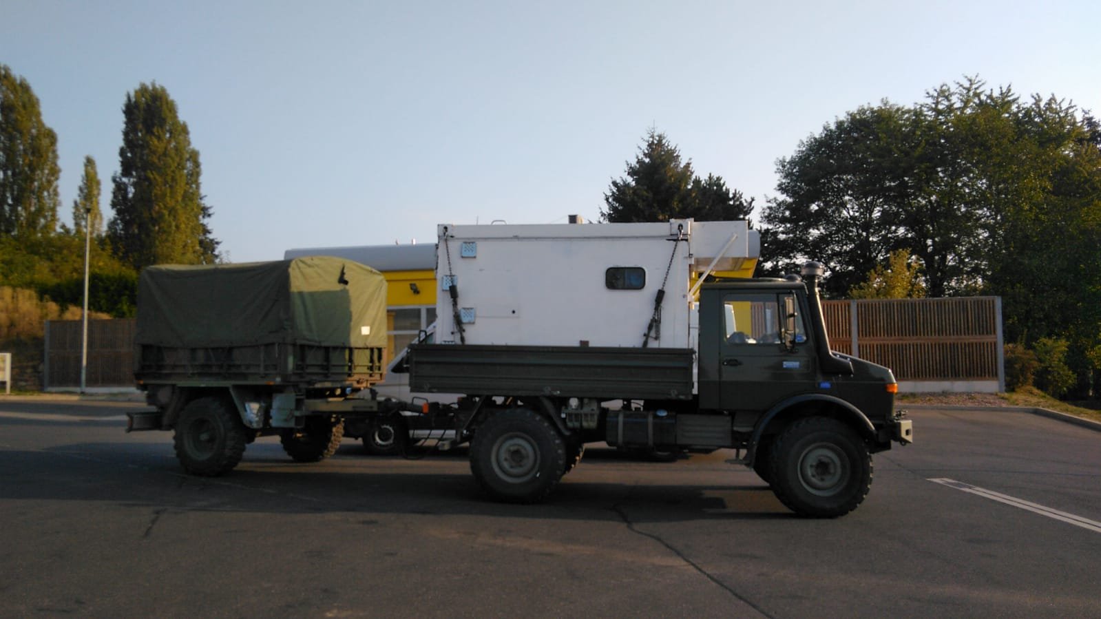

Da stimme ich natürlich voll zu
Mein 1550 ein 8,5-Tonner und technisch daher noch mit Reserven, da ich ja bescheiden bin.
Aber: Ich gehe immer von 7,5t-Grenze aus. Sonst würde ich gleich nen Kat 1 nehmen und auf 10t ablasten, da man da besser an den Motor ran kommt und der mit Strassenreifen auch soper läuft, und der genauso hipp ist und für 30 kriegt man da schon was. Billiger wird ein U1550L nicht zu kriegen sein mit wenig Km.
Deswegen ja aber auch meine Aussage, dass zu viel Grübeln nix bringt. Ich stand 2019 vor der gleichen Frage. War dann in Gaggenau auf dem Weltenbummler-Treffen und hab mir da überalle die Nase platt gedrückt. Da waren die Preise auch schon erschreckend. Aber die Aussage aller, die ich gefragt habe war: Warten bringt nix. Wird noch teurer. Also gleich oder gar nicht. Also hab ich dann halt in Holland umgehend den einzigen ins Profil passenden gekauft, der zu bekommen war. War auch der Letzte, den ich seither gesehen habe. Hätte ich das nciht gemacht, weil er mir eigentlich 5 zu teuer war, dann hätte ich Heute noch nix. Gleiche gilt für die Kabine. Will natürlich eine Zeppelin und der kommt auch noch. Als dann aber ein schon basic ausgebauter SHG mit einer Hebeeinrichtung zum Abladen, die ich unbedingt wollte, angeboten wurde, hab ich den halt gekauft. Damit war isch jetzt schon mehrfach unterwegs und es war voll ok, auch wenn nur mit Aussenduche. Jetzt hab ich Zeit den 'Besseren' in aller Ruhe zu besorgen und auszubauen. So wie sich da die Preise entwickeln krieg ich den SHG in 3 Jahren locker wieder los. Und wenn nicht kommt er als Gästezimmer auf den Anhänger
In Summe fahren da jetzt inzwischen mit Reperaturen 40 rum. Alternative: Weiter zelten und was suchen
Ich bin übrigens damit schon mit Hänger, wenn auch nicht voll beladen, problemlos hinter einem U1300L mit 366A hergefahren. Einziges Problem: Darf auf der Landstasse nur 60 da dann 11t Zul.Ges.Gew.
