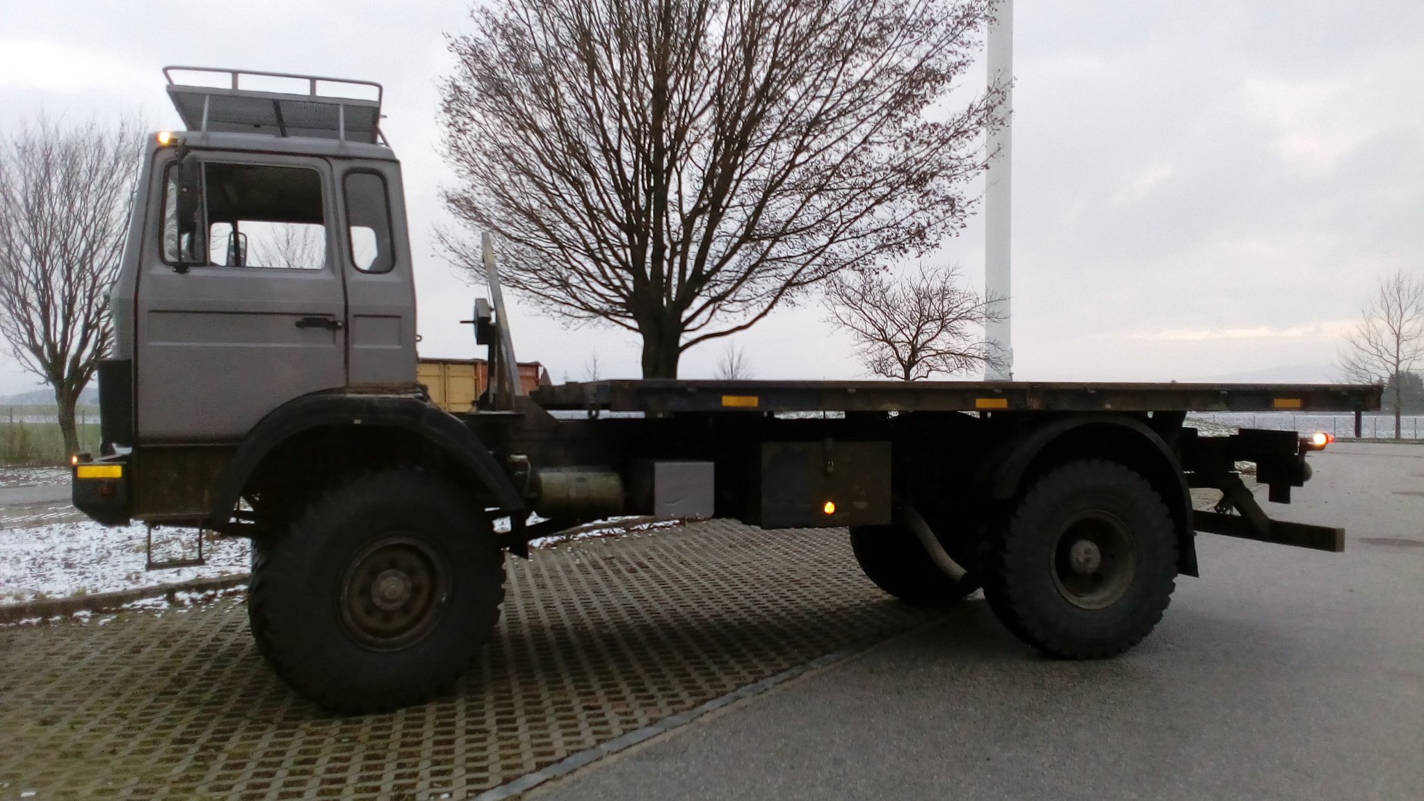

ich bin im September 2019 nach langem Suchen in Belgien fündig geworden und mit dem 168M11FAL (Bj 1986 - km Stand beim Kauf: 50127) nach einem Service vor Ort gleich nach Hause gefahren
Rost - ja natürlich - vor allem im Bereich der vorderen Kotflügel - aber das seh ich jetzt nicht so eng
nichts was man nicht mit Zeit und Geld beheben könnte - mittlerweile knapp 500 Arbeitsstunden und noch kein Ende in Sicht
einen ersten Termin zwecks Typisierung in Österreich hatte ich auch schon - die Mängelliste ist erfreulicherweise überschaubar
bereits umgerüstet von 13R20 auf 14R20 - um die Motordrehzahl bei 90 km/h zu senken - anstandslos eine Reifenfreigabe bei Iveco Österreich bekommen ich bin natürlich erst dabei das ganze etwas besser kennenzulernen, aber zur Zeit noch mit Freude dabei
hier im Forum gibts auch Hilfe - gleich mal ein großes Danke an alle - somit soweit alles ok
