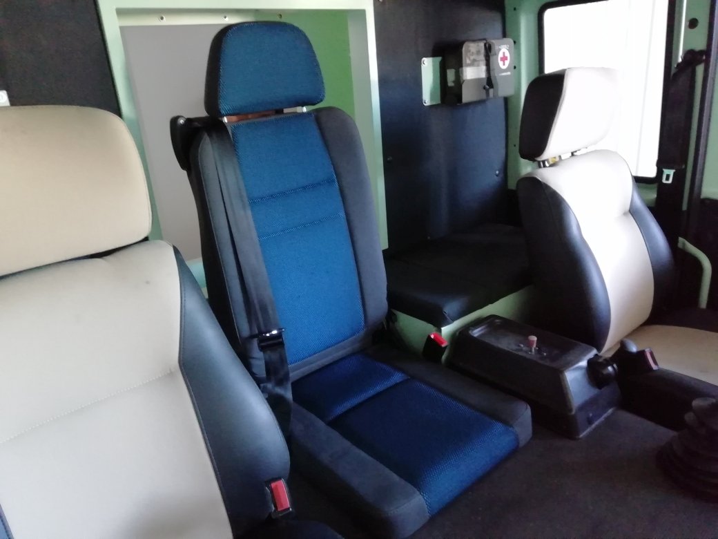

Re: Suche geeigneten Sitz auf Motortunnel
Hi Chris,
ich hatte mir als Mittelsitz den Sitz eines VW T5 Multivan gekauft. Der Sitz müsste deine Anforderungen komplett erfüllen. Ich habe bereits die untere Konsole abgeschraubt, um ihn auf dem Motortunnel zu befestigen. Mein Schrauber hat jedoch aus Sicherheitsgründen darauf bestanden, den original Mercedes Sitz mit Gurtbefestigung an der Heckwand zu nutzen. Den Sitz habe ich jetzt übrig. Wenn du mehr Infos oder Fotos haben möchtest, meld dich gern.

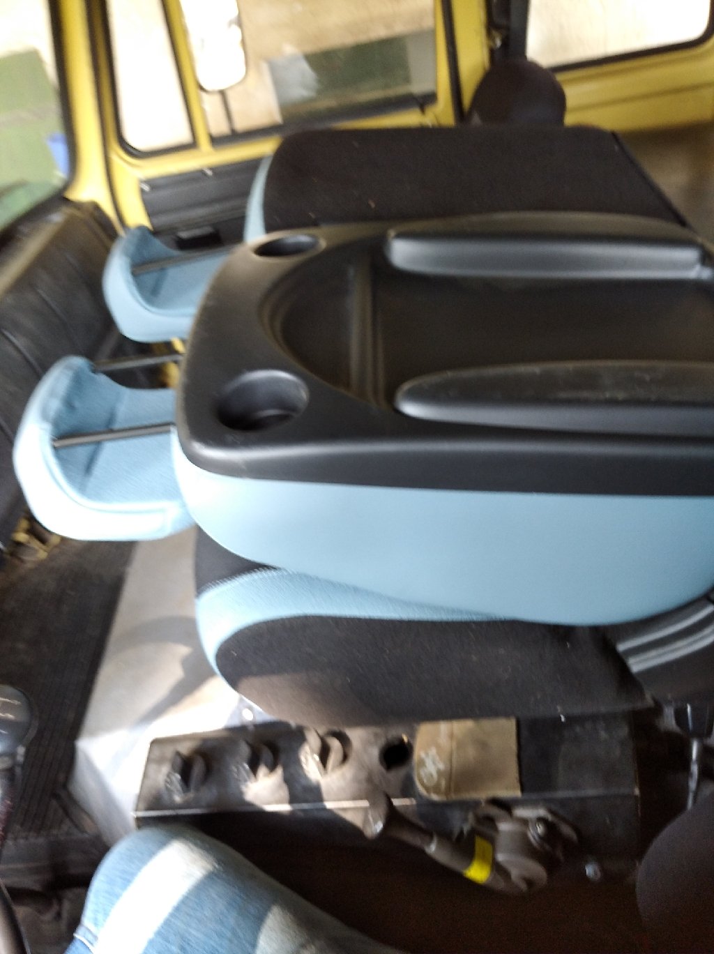

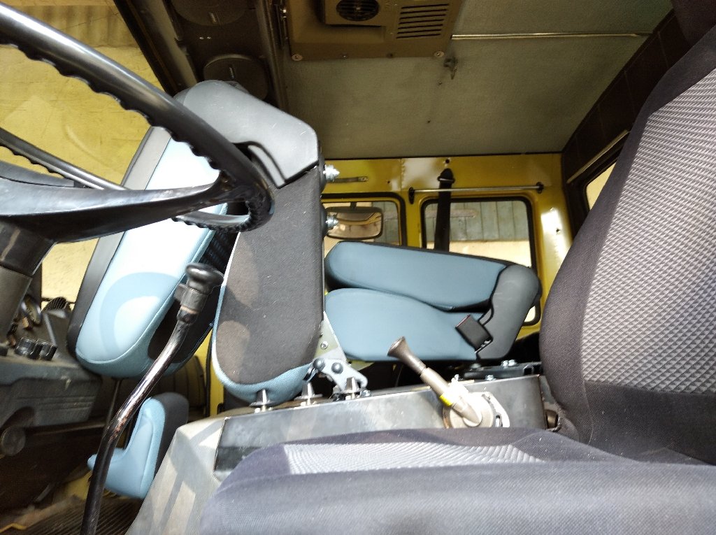

wie willst du auf einem Motor-Tunnel einen Sitz mit integriertem 3-Punkt-Gurt so befestigen, dass der Gurt auch hält? An so einer Sitzlehne musst du einen Mittelklassewagen mit angezogender Handbremse schleppen können. Den obere Gurtpunkt muss an einen stabilen Holm an der Decke oder der Rückwand. Ein paar Meter Gurtband durch die Kabine zu spannen ist dabei kein Problem. Sprich erst einmal mit dem, der dass dann abnehmen soll, bevor du jetzt lange suchst oder diskutierst.
Prinzipiell wäre es möglich, die Lehne eines solchen Sitzes nach hinten abzuspannen, aber das kommt im letztlich auf dasselbe raus, wie ein langer 3-pkt-Gurt und ergibt nur bei luftgefederten Sitzen Sinn.
Ich habe Rücksitze aus einem Berlingo genommen:
- sehr günstig im neuwertigen Zustand zu bekommen, weil Leute die Berlingos zu LKW oder sonst was umbauen.
- der Sitz lässt sich nicht nur klappen, sondern auch rollen und mit einem Handgriff ausbauen. So ist trotz der Sitze ein Durchgang nach hinten möglich.
MlG
MlG
ich habe die Sitze im Abstand von 430mm eingebaut. Dabei sind sie schon ein bisschen weiter auseinander, als im Berlingo, einfach weil ich ausreichend Platz habe. Mehr Maße habe ich nicht. Die hintere Konsole habe ich so niedrig wie möglich Gebaut (20mm + 2x4mm) und dann die vordere Konsole an einen Kompromiss aus Sitzneigung und Kopffreiheit optimiert. Das muss man in jedem Fahrzeug selbst austüfteln. Das Polster der Berlingo-Sitze liegt hinten aber im Prinzip auf der Konsole auf, das kann man nur mit dünnerer Polsterung niedriger bauen.
MlG

Guten Abend Zusammen
mittlerweile habe ich den 3. Sitz auf dem Motortunnel in meinen Steyr eingebaut und auch in der Schweiz eingetragen bekommen.
Ich hab den Mittelsitz von Atlas4x4 verwendet, hier lässt sich die Rückenlehne flach nach Vorne umklappen, und im umgeklappten Zustand ist der gesamte Sitze keine 180mm hoch. Des Weiteren hat der Sitz einen integrierten Gurt und ein Gutachten.
Hier ein Bild mit montiertem Sitz: Zur Montage auf dem Motortunnel habe ich auf der Unterseite 2 etwa 4 oder 5mm starke Stahlplatten anschweißen lassen.
Durch diese wird der Sitz durch den Motortunnel durch verschraubt, an den Original Verschraubungspunkten von dem Sitz.
Hier noch ein Bild von den beiden Platten mit Grundierung: Mittlerweile ist das Fahrzeug in Deutschland zugelassen, da war es auch problemlos den 3. Sitz eingetragen zu bekommen.
Noch ein Wort zu der Eintragung in der Schweiz. Ich hatte mich im Vorfeld mit dem zuständigen StVA abgestimmt. Die kamen zu Schluss, dass ich keine Nachweise oder so benötige, da das Fahrzeug über 30 Jahre alt ist. Die Arbeit muss nur fachmännisch durchgeführt sein. Nach dem Einbau habe ich das Fahrzeug vorgestellt, es wurde das Gutachten des Sitzes und der Einbau angeschaut, akzeptiert und der 3. Sitz eingetragen.
