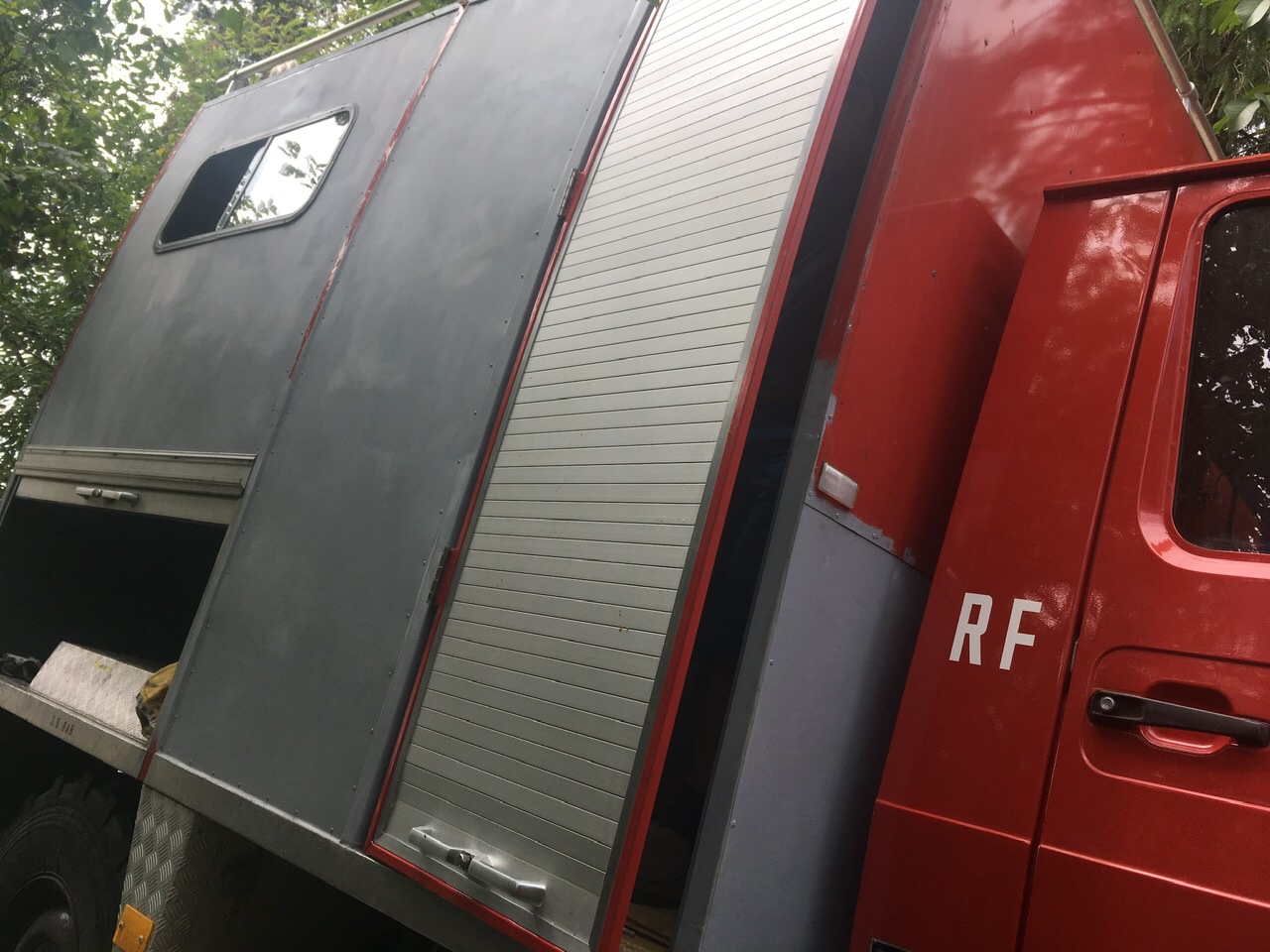

nachdem ich meine Lentner - Koffer von unten her mit einem Kranz sozusagen erhöht habe, steht nun die weitere Planung an. Ich bin mir mit vielen ziemlich sicher, wie ich das machen will, nur bei der Türe noch überhaupt nicht. Anfangs dachte ich, ich hänge eine Eriba-Türe rein, aber die sind ja teurer wie der ganze Koffer. Die hätte man aber gebraucht, weil ich nur 1,65x58cm Platz habe.
Es wird nur ein Eigenbau gehen. Ich erhalte die Rolläden und verkleide dahinter mit Siebdruckplatten. In so ne Konstruktion soll die Türe dann. Was eignet sich denn da am besten für ein Material für Rahmen und Türe?

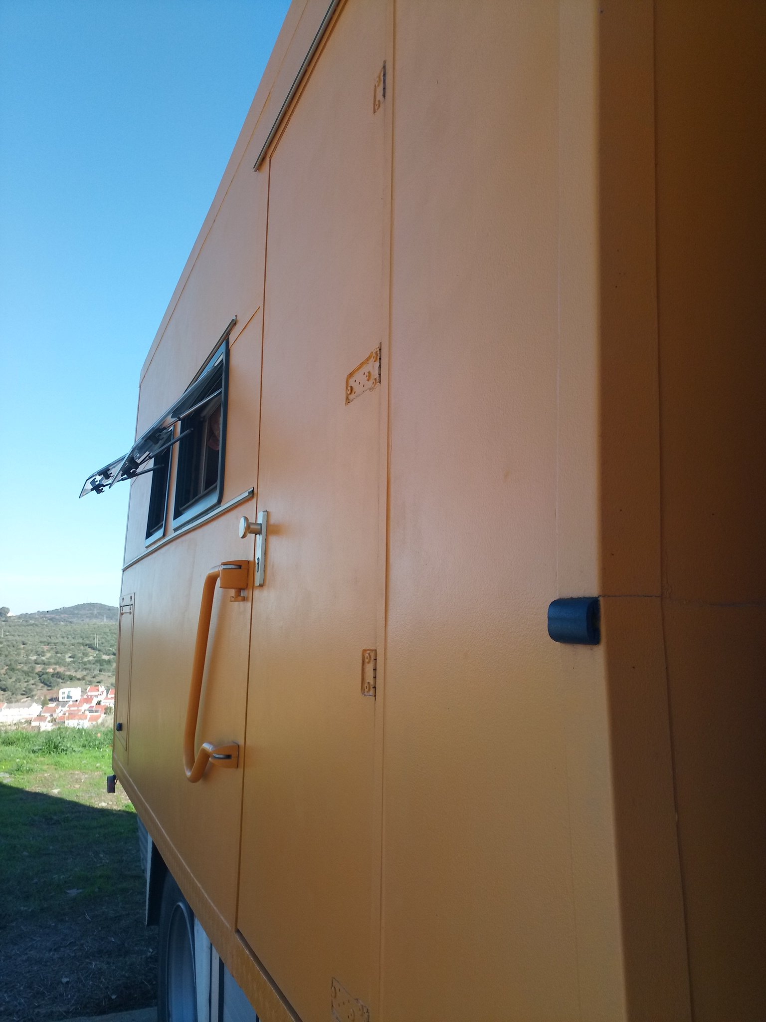

haben den gleichen Koffer und unten 70 cm eingeschweißt, anschließend komplett mit Alu beplankt.
Die Tür ist ein Feuertür wie sie am Heizungsraum im Haus verbaut ist.
Sie ist leicht schräg nach innen verbaut weil ich keinen Knick in die Tür bauen wollte. Ist alles in allem sehr viel Aufwand, nächstes mal würde ich eine fertige Womotür kaufen

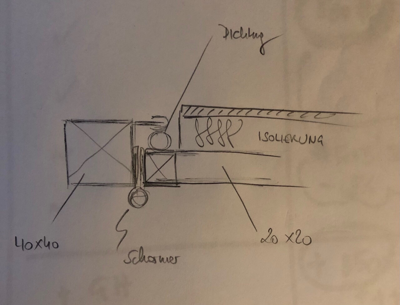

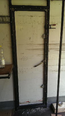

Hi anbei wie ich es gebaut habe.
- Außenrahmen aus Formrohr mit einem Flacheisen (oder Toranschlagprofil) 40x40 aufgesetzt.
- Dichtung aufgesteckt
- Türe aus Formrohr 20x20
Verstärkung bei den Scharnieren
- Isolierung Armaflex
- Deckplatte
- Scharniere und Schließer wie du willst
Vielleicht eine Idee?
Lg Rainer
- Deckplatte
Lg Rainer

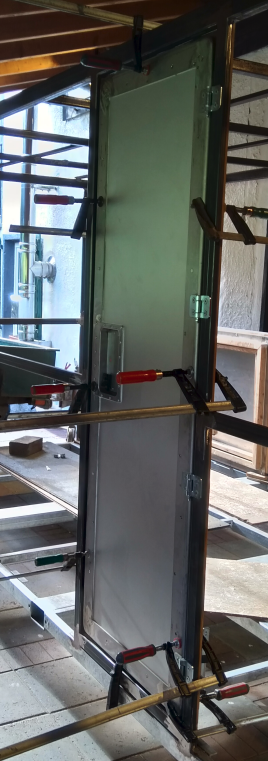

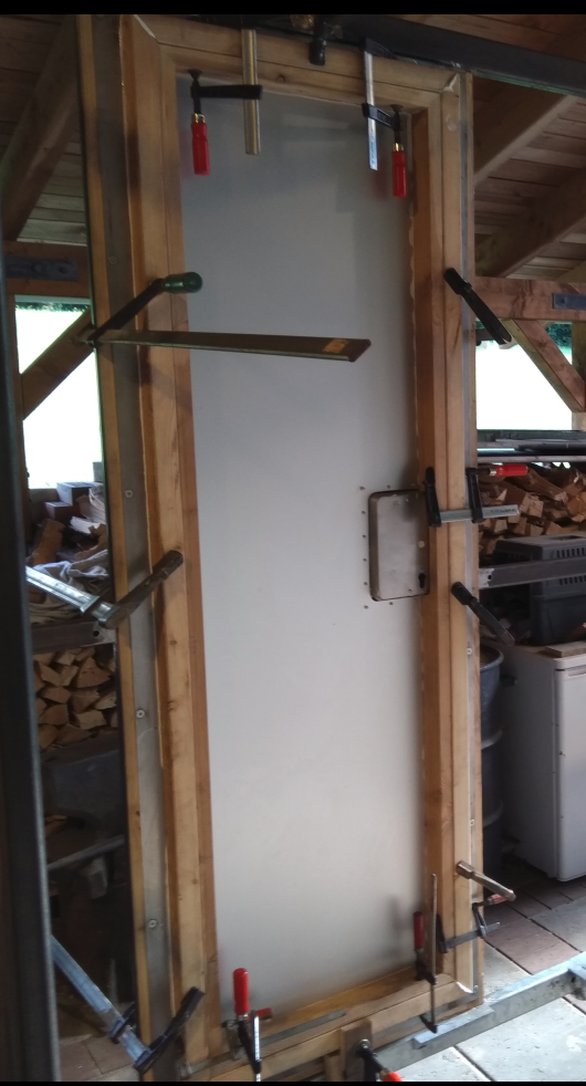

- Biersieder
- LKW-Fotografierer
- Beiträge: 113
- Registriert: 2016-04-15 10:52:19
- Wohnort: Balve Sauerland
Re: Koffertüre selber bauen
Hallo Flo,
am besten kältebrückenfrei.
Die Dämmung der Tür innen ( 60mm Styrodur ) fehlt noch auf den Bildern.
Gruß aus dem Sauerland
