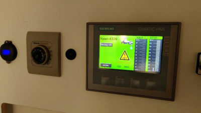

Die Steuerung ist nun fast fertig programmiert. Die Funktion ist schon komplett fertig. Was noch nicht funktioniert, ist die Anzeige für Bordspannung und Stromfluss. Da ist noch ein Problem mit dem Messumformer.
Startbildschirm.
Startbildschirm.
Auf dem Startbildschirm kann man per Berührbildschirm verschiedene Funktionen abrufen. Berührt man den Wasserhahn, wird die Druckwasserpumpe aktiviert. Sie wird ebenfalls automatisch deaktiviert, wenn der Motor läuft. Das soll verhindern, dass bei einem Leck während der Fahrt der Koffer absäuft.
Das gelbe Symbol bedeutet, dass Bodenstrom angeschlossen ist und das 230V System unter Spannung steht. Sollte der interne Wandler 24VDC --> 230VAC aktiviert sein, wird dieser beim Einstecken von Bodenstrom automatisch getrennt.
Die Schaltfläche "Heizung/WC" aktiviert den 24/12VDC Wandler. Leider habe ich damals 12V Geräte gekauft, die jetzt halt per Wandler funktionieren müssen. Das manuelle Aktivieren hat auch den Vorteil des unmöglichen versehentlichen Startens.

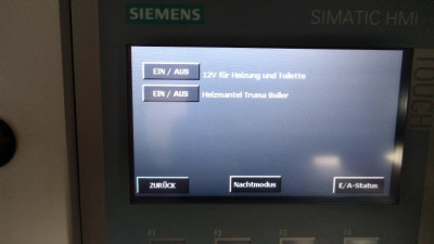

Untermenü
Untermenü
Im Untermenü kommt noch mal Heizung/WC und die manuelle Zuschaltung für den 230V Heizmantel für die Truma Gastherme.

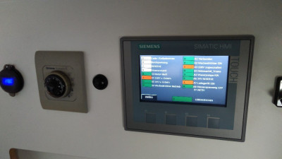

E/A Status
E/A Status
Im E/A Status kann man die Aktivitäten einsehen. Rot= Aktiv.
Bis demnächst. Grüße, Martin
