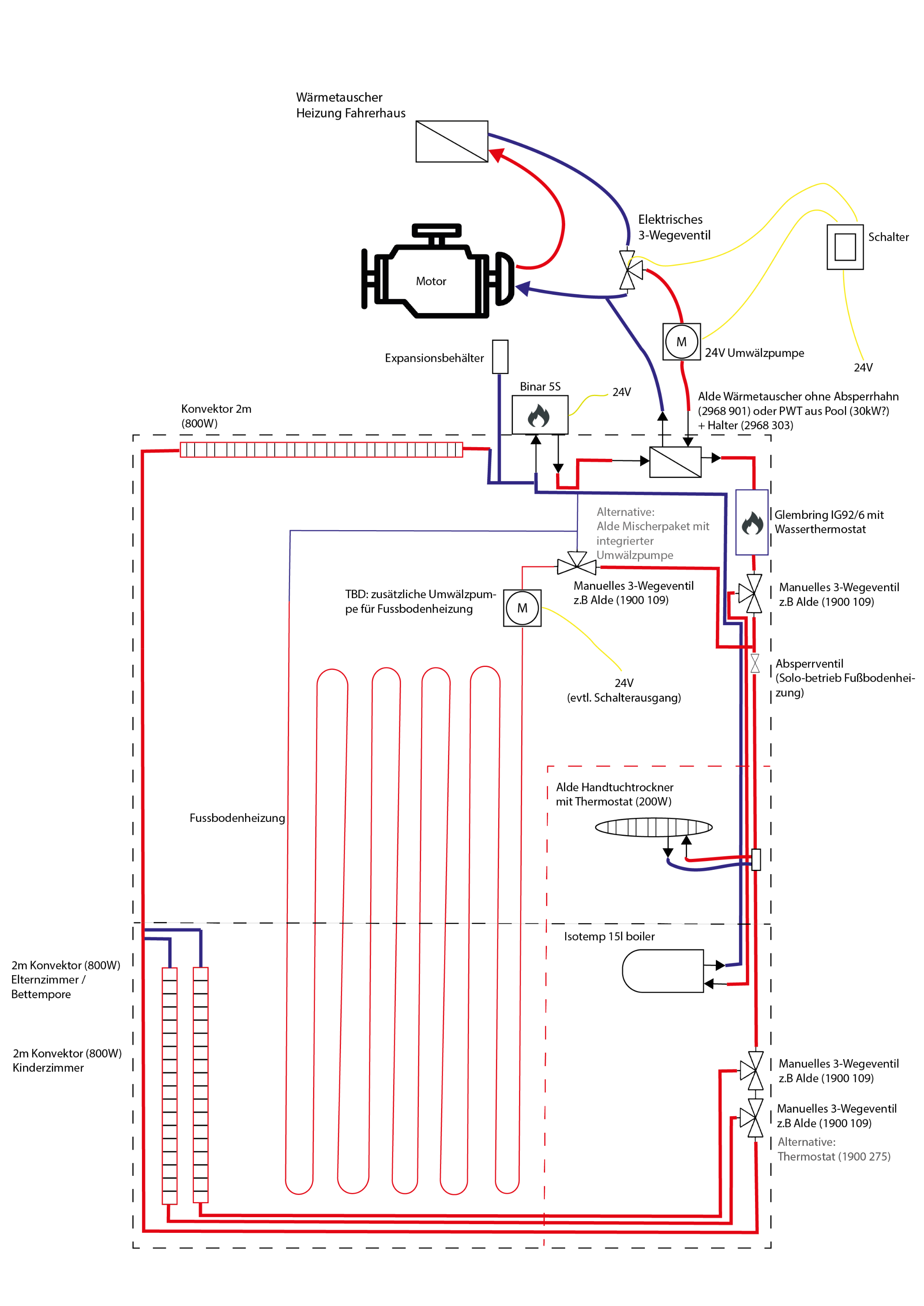

Hallo in die Runde,
darf ich diesen Thread missbrauchen um einen kleinen Hilferuf zu starten? Wollte nicht extra nen neuen starten...Wir werden diesen Winter unsere neue Wohnung aufbauen (Kühlkoffer auf LN2 Fahrgestell, Aufbauthread folgt) und ich zerbreche mir langsam den Kopf zur Heizung. Der Einstieg von Brezzi könnte auch meiner gewesen sein. Da ich leider im Bereich Hausheizung/Warmwasserheizung keinerlei Erfahrung habe, wäre ich sehr dankbar wenn Jemand kurz auf meine Skizze schauen könnte. Möchte nicht schon bei der Planung einen Fehler drin haben, beim Aufbau werden sich sicherlich genug davon einschleichen :joke:
Warum eine WW-Heizung:
Wir wollen dauerhaft im LKW leben (wir leben derzeit im Bus), und haben ein Kleinkind, evtl bald auch ein zusätzliches Baby. Wir wollen klimatisch flexible sein, was nicht heißt, dass wir im Winter nach Sibirien fahren wollen. Den Schmarrn mit der Luftheizung habe ich in diversen Bussen hinter mir, das möchte ich nicht mehr. Für den Urlaub ganz gut, aber wir haben den ganzen Winter mit einer Planar vorlieb genommen. Keine Ausfälle, aber diese Temperaturunterschiede, oder das Fenster offen lassen (und Heizung durchlaufen lassen) und den lauten Lüfter, alles nichts für eine dauerhafte Behausung.....ich komme also nicht an einer WW Heizung vorbei.
Was habe ich mir beim Aufbaukonzept gedacht:
  • Fußbodenheizung (FBH) sollte rein, weils einfach ne angenehme Wärme ausstrahlt, und die WW ohnehin verbaut wird. Außerdem trocknet der Boden schneller wenn man mal mit nassen Schuhen durch die Bude gelaufen ist.
  • FBH auch mal ohne Konvektoren benutzbar machen (drum das einzelne Absperventil im Kreislauf)
  • Boiler auch mal separat nutzen ohne Heizung ("Sommermodus")
  • Motorabwärme nutzen mittels Plattenwärmetauscher/Alde Wärmetauscher
  • Zwei Dieselheizsysteme: Binar 5s als Backup (und Sommerbetrieb wenn nur der Boiler ohne Strom betrieben werden soll) und Glembring/Tigerexped Sibirien mit Wasserführung als Hauptheizung
  • Schlafempore und Kinderzimmer können mittels 3-Wegeventile einzeln angesteuert werden.
  • Keine separate Umwälzpumpoe: Nutzung des "Standbymodus" der Binar, bei dem die Pumpe läuft aber die Heizung nicht heizt
Meine Fragen:
  • Habe ich einen Denkfehler im System
  • Ist das nicht alles zu kompliziert?? :ohmy:
  • Braucht es die Trennung des Plattenwärmetauscher (PWT) mittels Pumpe und elektr. 3-Wegeventil? Ich hatte Bedenken, dass man sich im Sommer unnötig den Koffer aufwärmt, wenn der PWT im Innenraum liegt und vom Kühlwasser durchströmt wird.
Nun die Skizze mit einem herzlichen Dank für jegliche Form von Input :ring:

cruise-the-planet
Beiträge: 498
Registriert: 2018-03-01 17:36:02
Re: WW Heizung, Anzahl und Größe Heizkörper/Konvektor?
#48 Beitrag von cruise-the-planet » 2020-10-26 1:32:59
Hallo Chris
Ich blicke ehrlich gesagt bei deiner Skizze nicht ganz durch. Ich sehe einen Haufen 3-Weg-Ventile. Warum genau? Wäre es da nicht einfacher einen herkömmlichen Heizkreisverteiler zu nehmen und damit jeden Kreis einzeln zu steuern?
Lg
Lukas

#49 Beitrag von cruise-the-planet » 2020-10-26 1:34:40
Und: warum eine zweite Pumpe für die FBH?
Lg
Lukas

#50 Beitrag von Harty » 2020-10-26 7:07:23
Hallo Chris,
du hast ein ungefähres Raumvolumen von 20 m/3, warum willst du alles einzeln regulieren?
Ich würde unterscheiden/regulieren zwischen Sommer- und Winterbetrieb und Fußbodenheizung.
Im Sommer nur Wasserboiler und im Winter zusätzlich die Heizung.
Die Anmerkungen im Einzelenen:
  1. viel zu viele Ventile,
  2. der Wärmetauscher für die Motorwärme gehört in die Nähe des Motors,
  3. die Umwälzpumpe gehört dann in den Sekundärkreis,
  4. alle Konvektoren und den Handtuchtrockner in Reihe angeschlossen,
  5. Die Fußbodenheizung braucht sehr lange. Warum separat?
  6. Steuerung über einen Heizkreisverteiler,
  7. 15 Liter WW-Boiler? Ich habe für 2 Personen einen 25 Liter WW-Boiler und den finden wir in dieser Größe optimal
Meine Erfahrungen: Ich habe meine Thermostatventile noch nie runtergeregelt. Habe allerdings ein Heizkreisverteiler verbaut, aber hauptsächlich um die Heizungen für Wohnraum, Kofferraum (Wassertanks) und Warmwasserboiler separat zu steuern.
Wichtig für mich war auch ein programmierfähiges Bedienteil, damit früh morgens automatisch die Heizung startet.
Grüße, Harty

cruise-the-planet hat geschrieben:
2020-10-26 1:32:59
Jo, das Prinzip des Heizungsverteilers war mir bisher nicht bekannt, ich werde die Skizze anpassen und das Prinzip von Brezzi etwas genauer anschauen. Scheint eine gute Lösung zu sein, da er auch einen "RTL" verbaut hat, was scheinbar den Rücklauf über die Temperatur regelt (erste Recherche dazu...liest du noch mit Brezzi?). Somit auch zu deinem letzten Punkt...
2020-10-26 1:34:40
... damit die FBH sich "selbst" steuert und nicht zu heiß wird. Habe an anderer Stelle im Forum gelesen, dass man nicht mehr ohne Schuhe laufen kann, wenn diese ungeregelt ist. Das ist natürlich nicht mehr so cool (ich denke an den heißen Strand in Portugal im Sommer, wo man sich die Füße verbrennt wenn man zum Wasser will :ohmy: )
Harty hat geschrieben:
2020-10-26 7:07:23
aus mangelnder Erfahrung :-) Ich denke man braucht im Bett eine andere Temperatur als im Wohnzimmer. Wir haben 3,5 "Räume" im Koffer: Wohnzimmer/Küche, Bad, Schlafbereich (oben Erwachsene, unten Kinder). Wäre uncool wenn einer im Wohnzimmer noch arbeitet oder liest und dabei frieren muss weil der andere im Bett schwitzt. Das war mein Hintergedanke.
2020-10-26 7:07:23
Die Anmerkungen im Einzelnen:
  1. jo, wird durch den Heizungsverteiler ersetzt
  2. ich hätte den im Koffer untergebracht, somit wären die Leitungen mit dem kostbar aufgewärmten Wasser kürzer. Die Motorabwärme ist eh vorhanden, da wären mir die 1,5m egal...oder lieg ich da falsch?
  3. dann kann ich aber den Motor nicht mit der Heizung vorwärmen (sicher nicht oft im Betrieb, da wir mehr darin leben werden)
  4. wegen der Überhitzung des Bodens, siehe oben
  5. check
  6. ok, gut zu wissen, gerade weil die Kinder ja auch noch größer werden :eek: könnte das hilfreich sein, jetzt schon mal ein paar Reserven zu haben :angel:
2020-10-26 7:07:23
Jep, gute Idee, ich setze eher darauf, dass im Winter die Heizung auf kleinster Stufe durchläuft. Vermutlich eher Wunschkonzert, da werden u.U. die min 0,5 kW des Glembring auch zu viel des guten sein...Wir haben aber die Heizung noch nicht final ausgewählt. Alle Höhenfähige Wasserheizungen sind im Bereich 10kW (z.B M10 und M12)...das halte ich für viel zu viel...Die Flow 5D (ex Binar) hat max 5kW und kommt mittlerweile mit dem OLED Display das programmierbar ist.
Vielleicht wird es doch einen Holz- und Feststoffofen aus dem Yachtbereich mit Wärmetauscher...z.B. den Hamlet Hardy...der hat dann 4kW
Noch zwei Fragen bei all den verschiedenen Konzepten/Ideen:
Habt ihr ein zwei-Leitungs Kreislauf (Vor- und Rücklauf separat, oder thermische Trennung wohl auch genannt ??)
Was ist wenn man haushaltsübliche Konvektoren verbaut. Könnten wohl günstig sein aber benötigen wohl den separaten Vor- und Rücklauf....Gibts da Erfahrungen? Von Olymp glaub ich gibts auch welche in Alu...
Danke euch und einen guten Wochenstart.

lechrisl hat geschrieben:
2020-10-26 12:58:56
2020-10-26 7:07:23
Ich glaube nicht, daß Du auf 10 Quadratmetern mehrere Zonen verschiedener Temperatur erreichen kannst. Es sei denn, Du hast Zwischentüren, die dann auch konsequent geschlossen werden?

Ich hatte für 25 m² Fußbodenheizung und zwei Radiatoren, alles in einem Kreis über einen Heizkreisverteiler. Pumpe nur in der Standheizung. Ich hatte nie Probleme mit zu hohen Temperaturen in der FBH.
Edit: Ich hatte Radiatoren, keine Konvektoren.

Pirx hat geschrieben:
2020-10-26 13:05:49
Moin Pirx,
doch, wir wollen eine Gewissen Raumtrennung (primär Licht und zumindest im Ansatz geräuschtechnisch). Derzeit ist es so, wenn der Sohneman schläft (gegen 20:00-2030), können wir uns nur noch im freien oder im oberen Bett liegend aufhalten...Das nervt. Einer der Hauptgründe warum wir nun doch einen LKW bauen und nicht im bus bleiben.
2020-10-26 12:58:56
Ich habe keine Konvektoren, dafür normale WW-Heizkörper mit getrenntem Vor- und Rücklauf. Werde ich auf Einleitersystem ändern. Die Webasto-Dieselheizung werdet die Rücklauftemperatur aus. Da der erste Heizkörper relativ nahe an der Webasto sitzt, ist logischerweise die Rücklauftemperatur schon sehr hoch und die Webasto regelt zu schnell runter.
Grüße, Harty

2020-10-26 13:18:34
Ich hatte für 25 m² Fußbodenheizung und zwei Konvektoren, alles in einem Kreis über einen Heizkreisverteiler. Pumpe nur in der Standheizung. Ich hatte nie Probleme mit zu hohen Temperaturen in der FBH.
Darf ich fragen welche Heizquelle du verwendest und ob du die Durchflussmenge am Verteiler auch bewusst eingestellt hast? Vielleicht reicht das ja dann um die Temperatur gering zu halten.
2020-10-26 13:39:43
Oh, das ist Interessant....heißt du hast keine Rücklaufleitung die einmal "rumgeht" sondern jeder Heizkörper führt seinen Rücklauf zurück zur Pumpe (über t-Stücke dann...)? Könnte vielleicht das Problem gewesen sein? Waren die Heizkörper mit Thermostaten bestückt?
