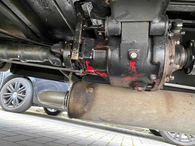

ich muss einen 609D BJ. 1988 OM 364 durch die Vollabnahme bringen und scheitere an einem Verteilergetriebe (kein Allrad), zu dem es keine Unterlagen gibt.
Laut Vorbesitzer ist es von Steyr, mehr Infos habe ich leider nicht. Der lokale Mercedes Händler weiß auch nicht weiter, außer Rückbau zu betreiben, was sehr kostspielig ist.
Habe ein Foto vom Getriebe angehangen, vielleicht kann mir einer von euch mit Infos helfen.
Danke vorab!
Danke vorab!

Hersteller von Reduzier- bzw. Untersetzungsgetrieben sind/waren auch Getrag und ZF.

Re: Mercedes 609D Verteilergetriebe
Hallo doctorsnuggles,
die Schrauber mögen bitte die verbauten Teilenummern mal notieren, sowohl vom Getriebe, als auch von den Antriebswellen.
Falls du es ausbauen/rückbauen solltest, melde dich einfach mal per PN, evtl. hab eich bis dahin Interesse daran. :-)
Was hat denn der 609D für einen Radstand oder welche eingetragene Gesamtlänge? Ist ein Kastenwagen oder Pritsche oder DOKA-Pritsche?
Grüße Carsten

wenn der Einbau Fachgerecht gemacht ist, dann spricht doch nix dagegen...
Übersetzung bzgl.Geräuschwerte zählen nur in der "Strassengruppe" - und diese sollten ja gleich oder annähernd gleich Serie sein.
Rückbau ist Blödsinn.
Notfalls brauchste halt nen anderen Sachverständigen.
Kami
Kami
Dichtring erneuern und den Ölschmodder wegputzen und dann ab zur Prüfstelle.
Ich bin soweit das ich zum richtigen TÜV gehe, die haben hier in Norddeutschland mehr Möglichkeiten.
Beim GTÜ und Dekra hab ich schon soviel mitgemacht ............ grrrr
Wenn ich die eingestellten Fotos richtig interpretiere, handelt es sich nicht um ein Verteilergetriebe, weil es keine angetriebene Vorderachse gibt, sondern um ein reines Untersetzungsgetriebe. Unterschiede scheinen zu sein: kein zweiter Ausgang für eine Kardanwelle zur angetriebenen Vorderachse (weil keine angetriebene Vorderachse verbaut ist) und damit auch kein Ausgleichsdifferential.
Falls Dir an der Nutzung des Untersetzungsgetriebes etwas gelegen ist, macht es wahrscheinlich am meisten Sinn einen umgänglicheren Sachverständigen zu finden (das haben viele aus dem Forum für diverse Vorhaben schon hinter sich).
Sollte das Untersetzungsgetriebe keinen erweiterten Nutzen für Dich darstellen, so handelt es sich in meinen Augen dabei nur um Ballast und Technik die kaputt gehen kann ohne Nutzen zu bringen. In diesem Sinne gehört es ausgebaut und durch ein Zwischenlager ersetzt (wobei wahrscheinlich eine der beiden Kardanwellen geändert werden muss).
Beste Grüße,
Till
Beste Grüße,
Till
Ich werde mein Glück erstmal bei einem anderen Sachverständigen versuchen und mich parallel um einen Rückbau informieren, Verwendung für das Getriebe habe ich nicht.
Falls jemand einen Tipp hat für einen Umbau im Kölner Raum wäre ich sehr dankbar.
Vielleicht gibt es aber doch einen aus der Gemeinde, der ein Untersetzungsgetriebe eingetragen hat und mir Infos dazu geben kann.
Erstmal vielen Dank für eure Antworten, ich halte euch auf dem laufenden.

Vollabnahme ist durch, einfach die Prüfstelle gewechselt. Die haben noch nicht mal nach dem Getriebe gefragt
