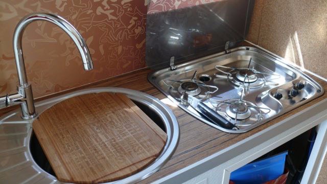

übrigens hat sich mein offenes Küchenboard sehr gut bewährt, ich hab keinen Schrank oder eine Schublade.
Nur dieses Board an der Wand, mehr brauch ich nicht zum kochen. Alles ist Off Road fest wegen der Gummis.
Das etwas auf dem Festbett liegt mag für andere zutreffen, nicht für mich. Das Bett ist sofort nutzbar und nicht aus Platzgründen vermüllt. Es wird jeden Tag schön und ansehnlich gemacht und hinterlassen.
Ich kann Ubelix verstehen, aber es liegt immer an der Ausstattung ( der Menge ) des persönlichen Gerümpels eines jeden selbst.

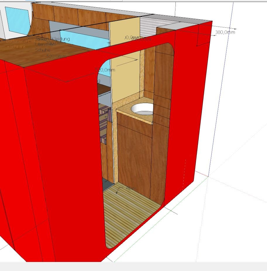

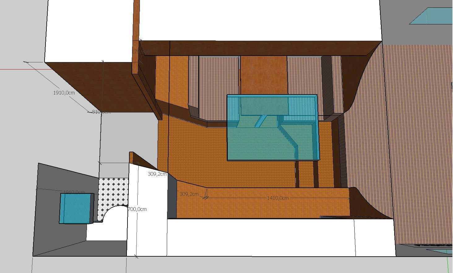

hier mal ganz pragmatisch zwei Grundrisspläne die ich mir überlegt habe.
Sind für einen FM2 der bei mir im Garten steht.
Prinzipiell unterscheiden sie sich bis auf wenige Kleinigkeiten besonders dadurch, dass ein Entwurf eine Heckdusche hat während der andere Entwurf das Bad mittig eingebaut hat.
Das Bett ist beim Mittelbad minimal breiter.
Mittelbad:
Heckdusche mit Schiebetüren:

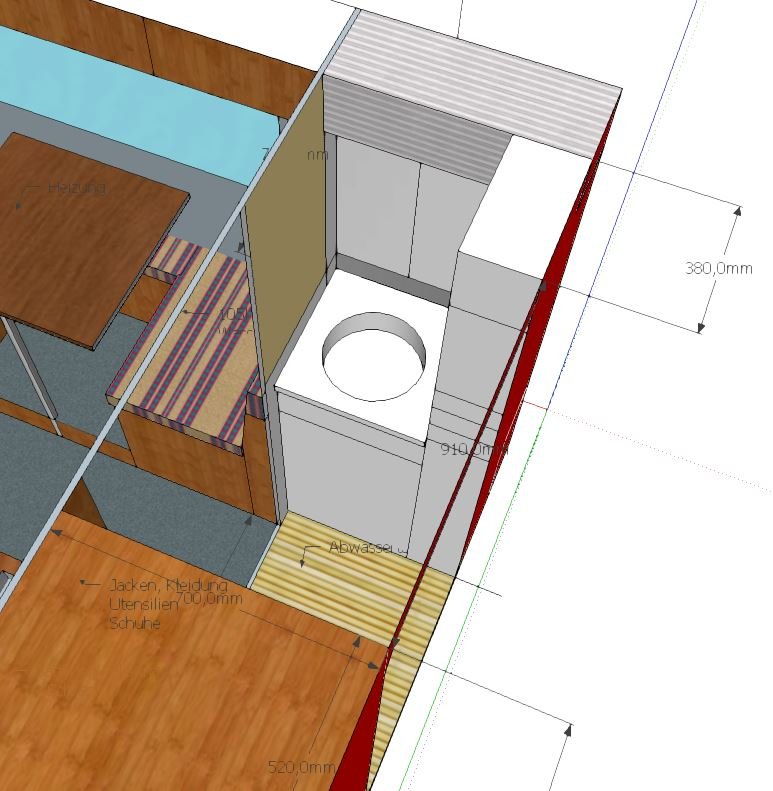

Mittlerweile fahren wir den Grundriss ein Jahr spazieren in einer frühen Variante an den Schienen im FM2 befestigt und noch bisschen hin und hergeschoben bis er uns in der Aufteilung gepasst hat.
Dabei sind wir nach wie vor von der Heckdusche überzeugt, abgetrennt durch Schiebetüren.
Wir haben eine Toilette auf der rechte Seite vom Heckeinstieg, nichts besonderes sondern ein Topf vom Camping Berger.
Wir nutzen wie schonmal geschrieben einen Zusatz auf Basis von EMs, der unter jeden Baum gekippt werden kann und darf.
Wir sind damit sehr zufrieden und darum werden wir dort rechts das Klo versenkbar am Schwerlastauszug montieren und drüber fest das Waschbecken und noch eine Menge Schrankfächer für Utensilien.
Vielleicht so ein Hochkant Wassertank mit rein, mal sehen.
Ich habe das gestern mal gemalt, wie ich mir das in etwa vorstelle.
Wird jetzt auch in Abfallholz ausm Keller nachgebaut und wir werden sehen ob uns das in echt gefällt...
