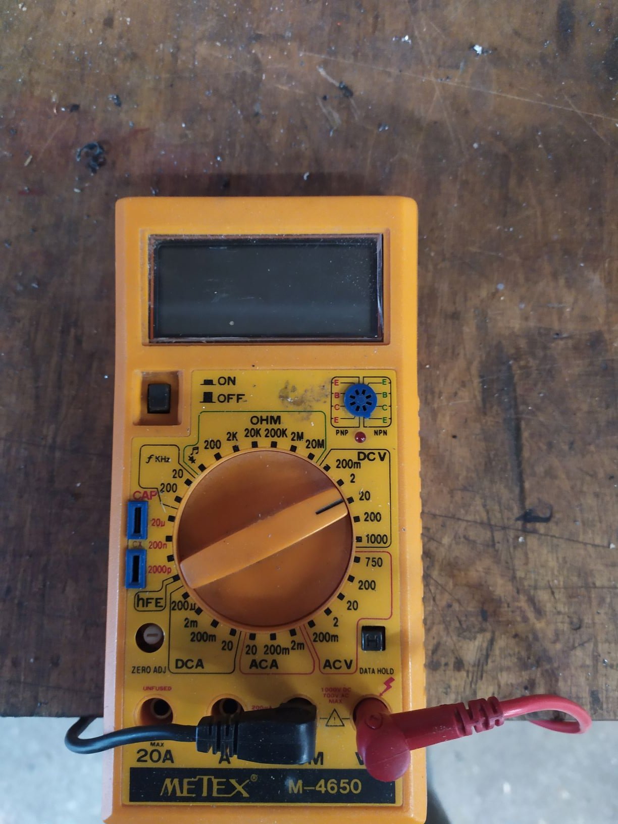

Die 8 selektierten Einzelzellen wichen in der Spannung um 0,005V max ab.
Was für ein Messgerät mit welcher Genauigkeit nimmst du dafür?

ich füge mal ein Bild vom Multimeter ein. Ist schon ein höherwertiges.
Heute konnte ich dann mit der BMS App vergleichen und alle Zellen zeigen auf die dritte Stelle nach dem Komma die gleiche Spannung in der App an. Das hätte ich nicht so erwartet.
Bilder von der App folgen wenn ich mal das Handy meiner Frau zur Hand habe um Bilde zu machen.

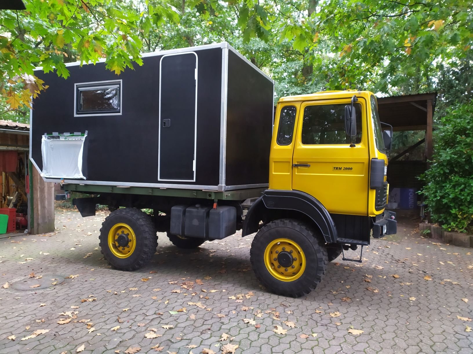

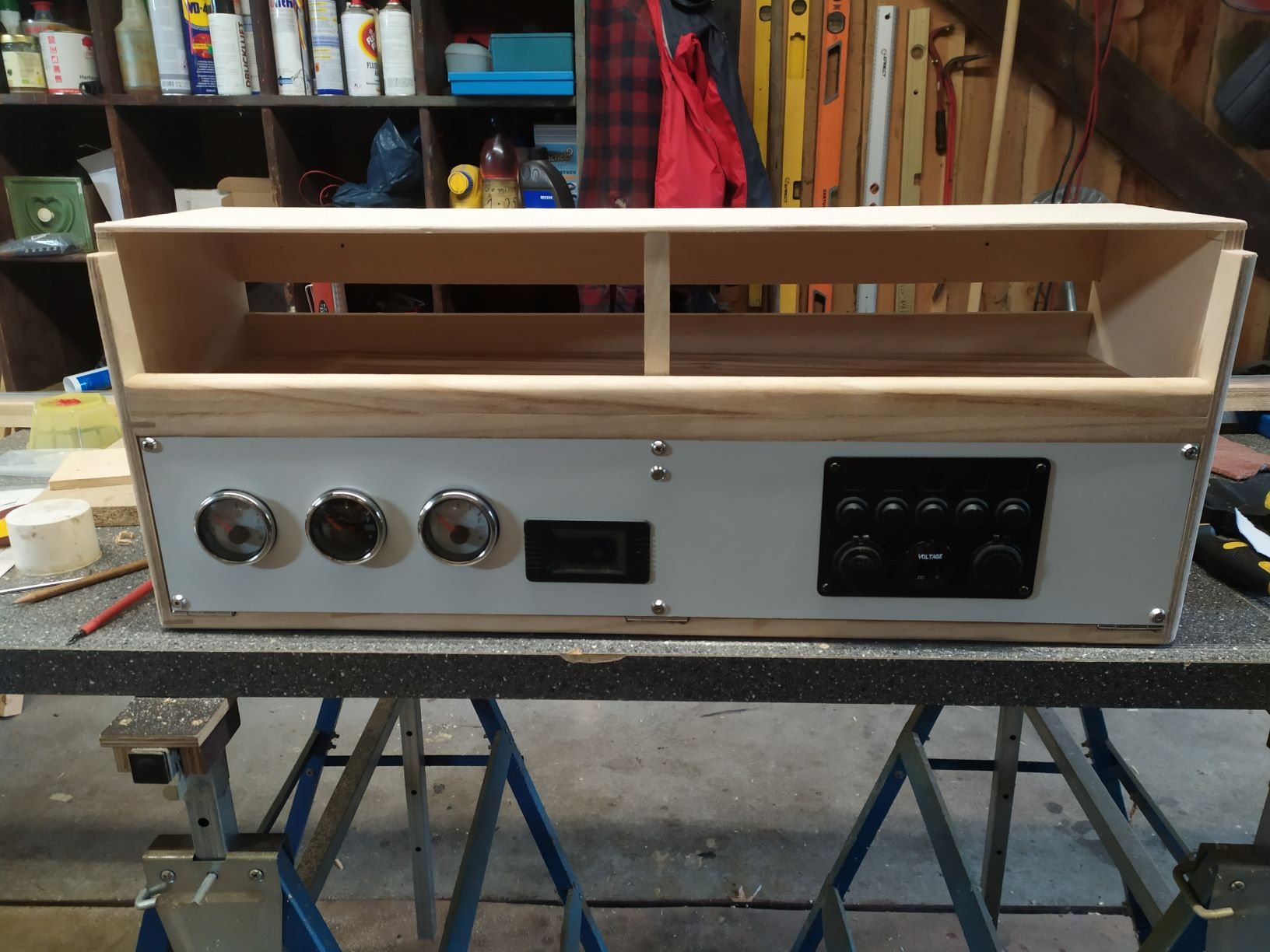

1.10.2020
Heute habe ich die Rückleuchten am TRM demontiert da diese etwa 10cm weiter nach hinten kommen. Die die Löcher im Rahmen bereits vorhanden sind hält sich der Aufwand in Grenzen. Ich denke damit ist die Sichtbarkeit von hinten trotz Kabinenüberhang später besser.
Außerdem habe ich die Anzeigen für Frisch und Schmutzwasser und den kleinen Back Up Batteriemonitor ins Bedienpanel eingepasst.
Zum Schluss habe ich dann einmal Probehalber die LED Beleuchtung in Betrieb genommen ist schon beeindruckend wieviel Licht man aus 20Watt holen kann.
Außerdem arbeite ich mich in die BMS App ein. Im Moment schaltet sich die bluetooth Verbindung immer nach 60min weg und ich muss einen kleinen Taster auf einer Platine am BMS drücken um bluetooth wieder zu starten. Ich hoffe das das auch anders geht habe aber noch nichts dazu gefunden.

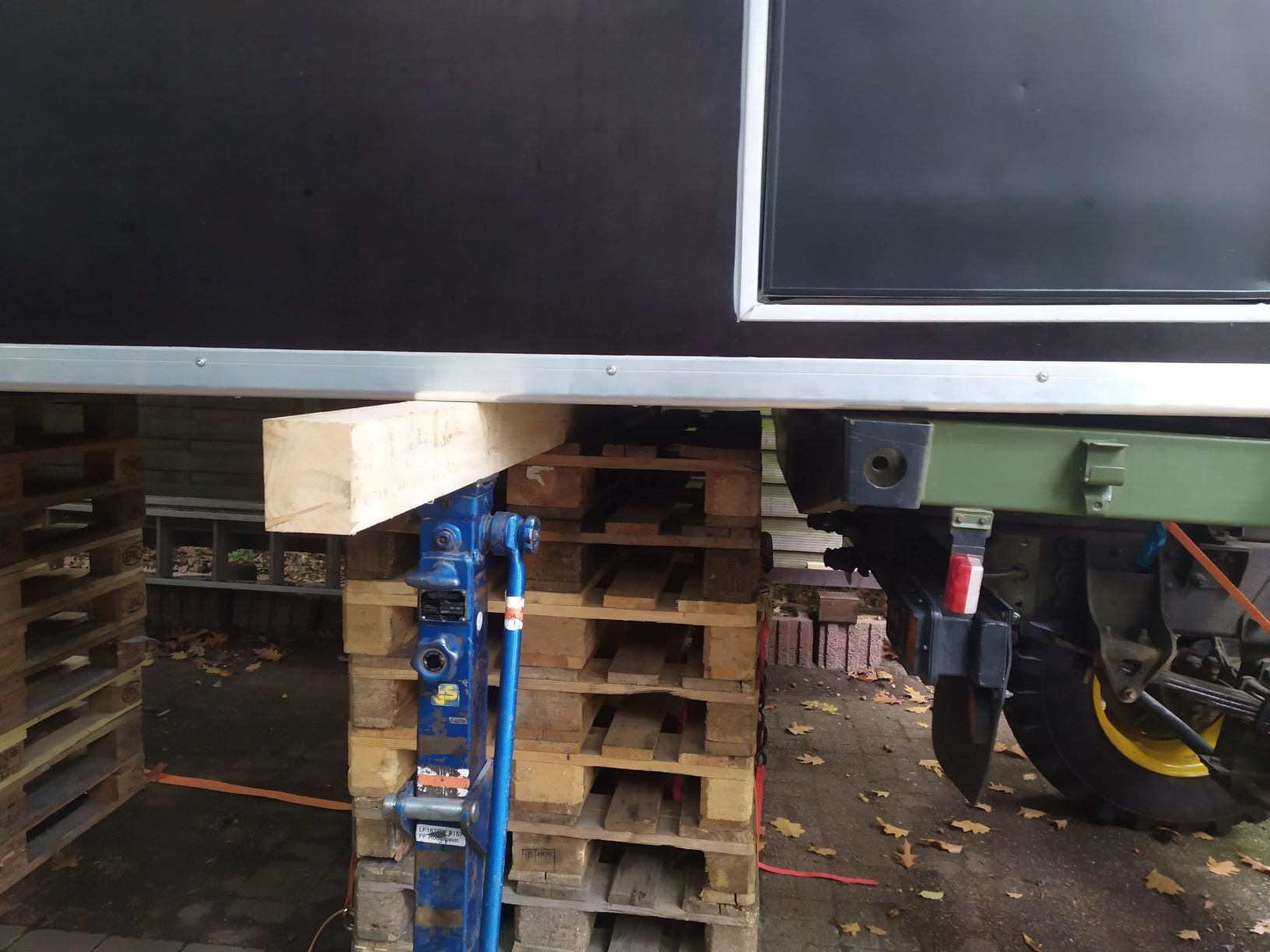

7.10.2020
Heute habe ich Paletten und Hebegerät geholt um die Kabine für das anheben aufs Fahrgestell vorzubereiten.
Für heute habe ich die Kabine erstmal vom Rollgestell gehoben und auf Paletten abgestellt.
Dabei habe ich der Kabine noch einmal einem Verwindungstest angetan. Sprich nur an einer Ecke, jeweils an allen vier Seiten nur in der Mitte, um jeweils 30cm angehoben. Das Ergebnis, ich kann keine Verwindung feststellen, alles ist noch am Platz, Türen, Fenster und Klappen gehen auf und zu wie sie sollen.
In den nächsten Tagen wird die Kabine jetzt auf 145cm angehoben immer gesichert durch Paletten, um sie dann auf die Gerüstböcke zu stellen die mir erlauben den LKW drunter zu fahren. Ich hoffe das passt von der Höhe im Carport. Den habe ich ursprünglich von der Höhe fürs fertige Mobil ausgelegt allerdings ohne Gerüst dazwischen.

#190 Beitrag von FRM » 2020-10-07 21:13:41
Es kommen auf je vorne und hinten 10 Paletten drunter. Dann bin ich auf ca. 150cm über dem Boden und bekomme die Querträger die in den Böcken liegen darunter.
Mache ich morgen im hellen auch mal Bilder von.

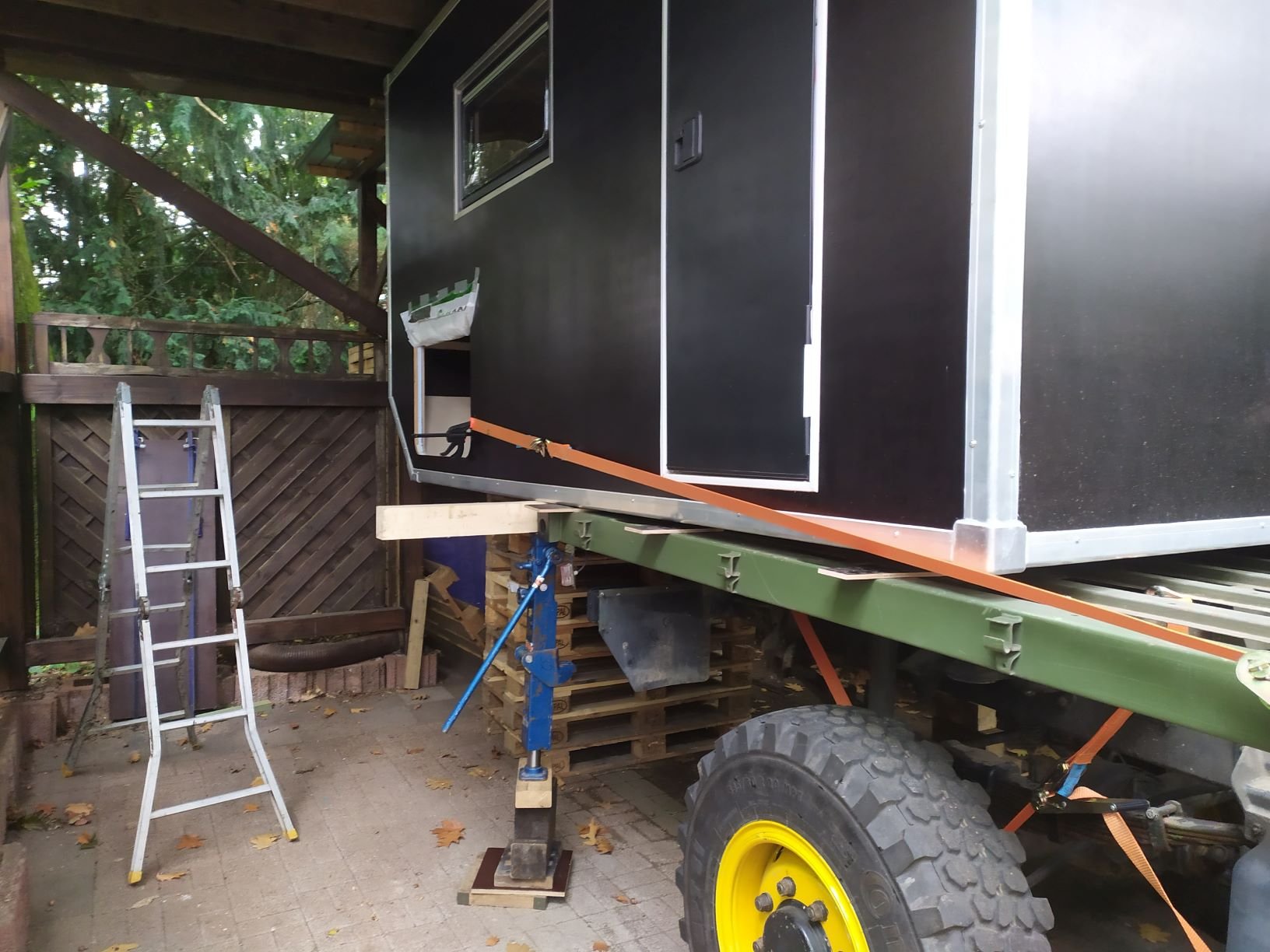

8.10.2020
Heute haben wir angefangen die Kabine mit zwei Stempelhebern hoch zu pumpen, immer jeweils um eine Palette vorne und dann hinten. Bei 1m über Grund war dann Schluss für heute.
Ich muss leider oben die Haube der Dachluke wieder abbauen da mir ca. 5 cm in der Höhe fehlen.
Es fehlen noch drei Paletten auf jeder Seite damit ich die Querträger drunter bekomme. Jetzt bekommt man langsam eine reale Vorstellung davon wie hoch das Auto wird.

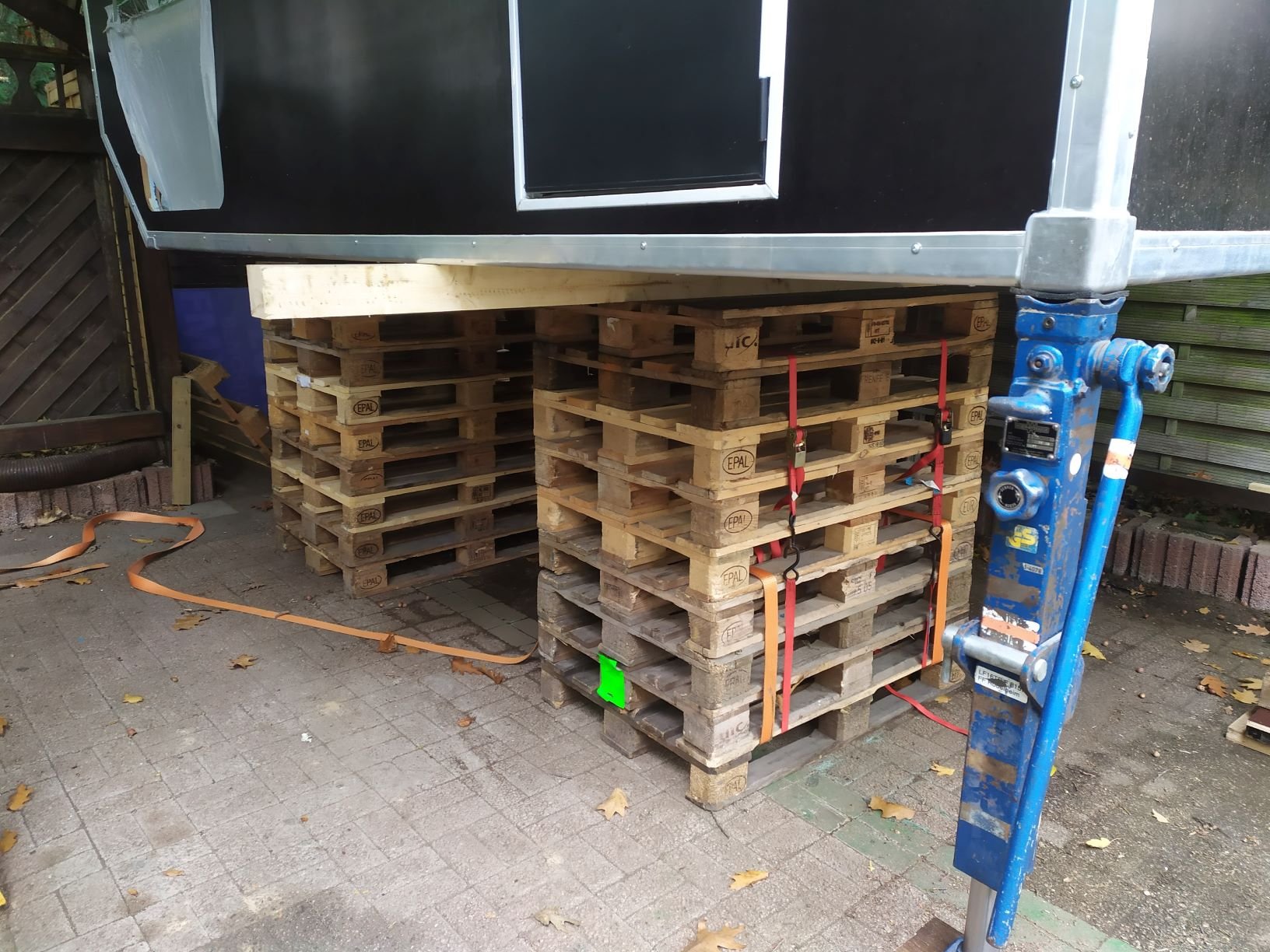

10.10.2020
Heute war dann Kabine anheben Teil zwei. Ich habe jetzt 10 Paletten drunter und bin vorne bei 140cm Höhe, Leider fehlen mir trotz Demontage der Dachhaube noch etwa 10cm Höhe um das Zwischengerüst zu stellen. Der fertige Mobil wird später inkl. Dachaufbauten passen, also nicht alles falsch gemacht :D
Jetzt ist guter Rat teuer.
Plan A: alles wieder runter und das ganze Spiel dann draußen nochmal.
Plan B: den vorderen Palettenstapel etwa einen Meter nach hinten schieben. Dann mit dem LKW drunter fahren und zwischen Kabine und Pritsche je rechts und links ein Holzbrettchen (als Gleitleiste unterlegen) Dann die Kabine auf die Pritsche auflegen und den vorderen Palettenstapel rausnehmen, langsam zurückfahren soweit es geht in der Hoffnung das die Kabine dann auf der Pritsche weit genug aufliegt um den hinteren Stapel rauszunehmen und ein Stück damit nach vorne zu fahren. Wenn ich etwa 1m vorfahre könnte ich das ganze wie geplant wieder aufbocken.
Inzwischen frage ich mich aber schon ob ich die Kabine nicht schon endgültig daraufstelle und dann den Durchgang baue. Den Rahmen für den Durchgang könnte ich ja auch von der Fahrerhausseite

#209 Beitrag von FRM » 2020-10-14 19:08:23
14.10.2020
Heute war Tag der Hochzeit.
Wir haben Plan B umgesetzt, den vorderen Paletten Stapel etwa 1m unter die Kabine geschoben und zusätzlich die Böcke gestellt.
Außerdem noch den Luftdruck auf 1 Bar gesenkt und auf der Beifahrerseite noch das Heck mit einem Spanngurt in die Federn gezogen.
Dann bin ich Rückwärts drunter gefahren, Stück für Stück Paletten Stapel raus und die Stempel immer ein Stück weiter nach hinten.
Zum Schluss haben wir dann die Kabine über aufgelegte Siebdruckstreifen mit zwei Spangurten in Position gezogen.
Die Kabine kommt final noch ca. 40 cm weiter nach vorne, ich muss allerdings erst hinten noch ein Paar Dichtfugen ziehen.
In Endposition fängt dann die Heckschräge genau am Ende der originalen Pritsche an.
Da das alles so gut geklappt hat, hat mich jetzt der Ehrgeiz gepackt und ich werde die Kabine soweit fertig machen (Klappen und Schlösser rein) dann mit der Pritsche verschrauben sodass ich noch im Oktober auf die Waage kann. (Saisonkennzeichen) Ich bin gespannt wie ein Flitzebogen was die Waage zeigen wird.
