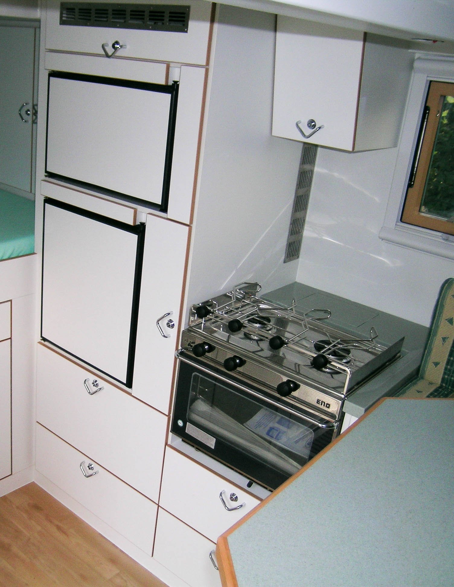

Hallo Christoph,
unser Eno One (von 2004) hatte unten schöne 4 Schrauben. Die wurden durch Gummi-Elemente (nennt man die "Schwingmetalle"?) erstzt und auf die Möbel geschraubt. Die kardanische Aufhängung ist natürlich weg.
Richard
Nachtrag: ach ja, die Klammern nassen sich leicht abschrauben.
