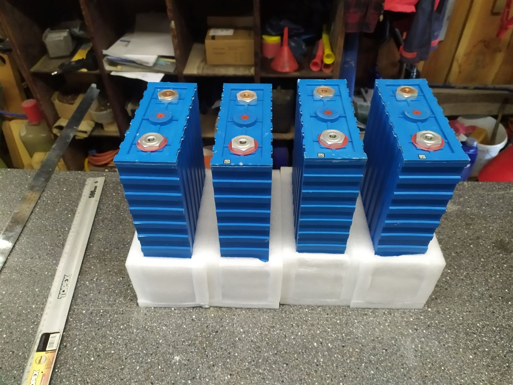

Ich habe die Zellen jetzt der Reihe nach zu je 4St. Parallel miteinander verbunden und je 4 Tage stehen lassen jetzt haben alle Zellen die gleiche Spannung auf 3 Stellen nach dem Komma. Jetzt geht es ans Gehäuse und dann den Aufbau der LiFePo4 (24V 200AH) inkl. dem drumherum. (Solar, BMS, Solarregler alles bluetooth fähig)
IMHO sollte man die Zellen in den Bereich ziehen in denen sie aus dem "Quasi linearen" bereich raus gehen... ich brauchte noch 4-5 Zyklen bis der Balancer meine vermeintlich auch sehr gut balancierten Zellen im Vollen zustand auf gleichem Level Hatte... ich denke du hast Top und Active balancer verbaut? Das ging bei mir dann recht fix...
Das soll mein BMS laut Herstellerangabe können sobald es von mir per bluetooth parametriert ist. Ich werde berichten.

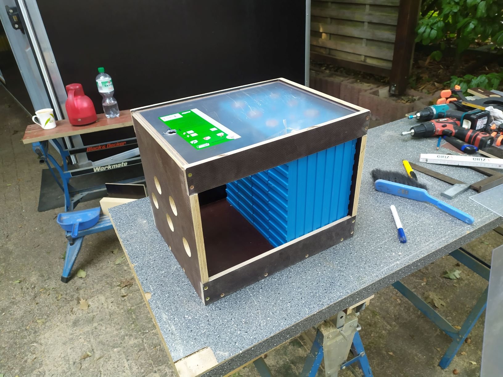

Der Kasten, das Gehäuse für die LiFePo4 ist soweit fertig. Da ich einen Gedankenfehler hatte musste ich zweimal anfangen. Die LiFePos kommen dann zusammen mit den Optima Red in die Kabine ganz nach vorne. Somit ganz kurze Kabelwege und alles dicht bei einander. Stehen quasi direkt neben der Stufe vom Durchgang in die das ganze Elektrogeraffel kommt.

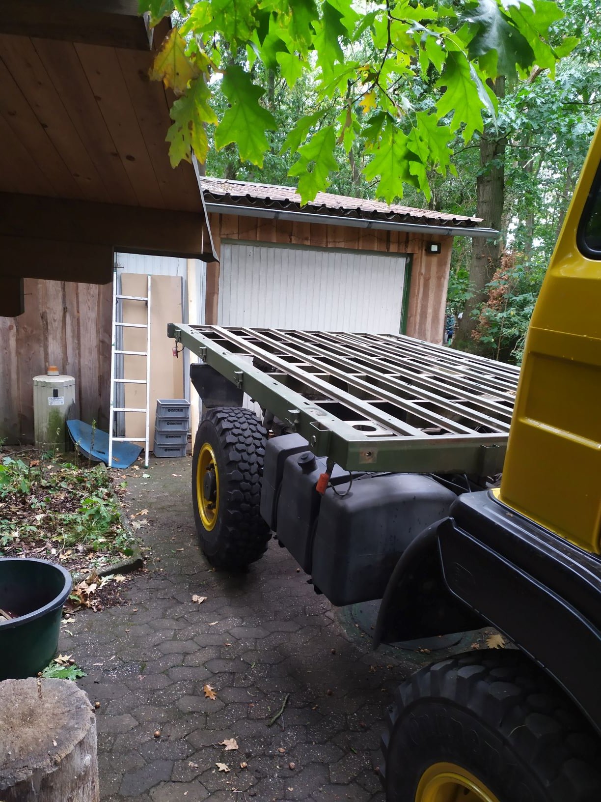

Außerdem habe ich angefangen die Pritsche zu strippen. Dabei habe ich erstmal bewusst wahrgenommen wieviel Platz da noch zusätzlich im Rahmen ist. Ich denke gerade darüber nach doch einen wenn auch kleinen festen Gastank zu verbauen.

Verspannst Du die Zellen noch zusätzlich mit irgendwelchen (Stahl-)Bändern? Mir wäre ansonsten der Kasten zu schwach und zu löchrig in Richtung "dicker Bauch" der Zellen. Das Sicherheitskonzept der LFPs basiert ganz wesentlich darauf, dass sie im Katastrophenfall kontrolliert über das Überdruckventil abblasen, anstatt erst mächtig aufzublähen und dann mit einem Knall zu platzen.
Mein ebenfalls aus Holz gebautes Batteriegehäuse für 8s (in einer Reihe stehend) hat daher vier M6-Gewindestangen in "Bauch"-Richtung und an den Stirnseiten 12er Multiplexplatten ohne Aussparung. Gegen Ausreißen sind je zwei Gewindestangen 20er U-Profilen (Stahl) verbunden, die natürlich die Multiplexplatten auch nochmal versteifen. Selbst das ist vermutlich nicht allzu stark übertrieben, wenn man nur mal überschlägig mit 1 bar rechnet (5kN auf der Grundfläche einer 160er Zelle!!!).
Übrigens hat sich bei mir zunächst ein böser Konstruktionsfehler eingeschlichen: Der Überschlag wurde nicht berücksichtigt, sprich die Zellen konnten in Version 1.0 in "Rückenfluglage" zu leicht aus der Halterung herausfallen. Das ist m.E. problematisch, denn gerade im Fall eines Unfalls willst Du nicht auch noch einen 5000A-Kurzschluss mit anschließendem Batteriefeuer hinten in der Box. Bei Deiner Halterung sehe ich dagegen aktuell auch keine Vorkehrungen außer der Plexiglasscheibe. Ein paar Holzleisten lösen das Problem aber.

ursprünglich wollte ich die Zellen tatsächlich mit Stahlbändern untereinander verspannen. Allerdings Deine Idee mit den Gewindestangen hat auch was. Ich muss heute mal schauen ob das Platzmäßig bei mir noch geht.
An die Sicherung nach oben habe ich in der Tat nicht gedacht danke für den Hinweis, wird natürlich nachgebessert.

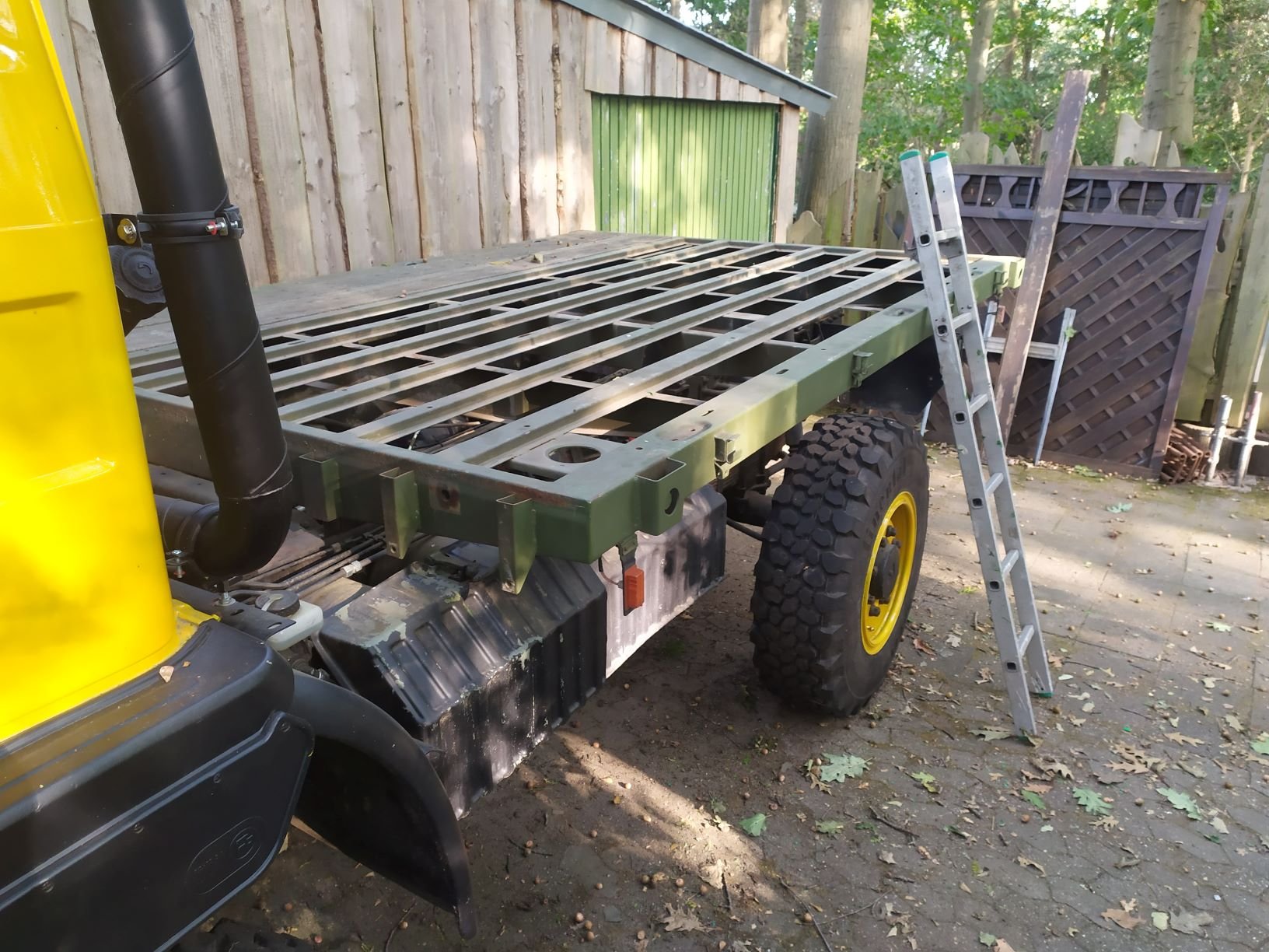

Der Rest der Pritsche ist auch gestrippt. Schutzbleche, Kanisterhalter und Staukästen sind auch ab.
Ich überlege die Aufteilung und Anordnung am Rahmen. Batterien kommen wie gesagt in die Kabine, damit schaffe ich dann Platz für min. die Luftheizung, den Abwassertank und den Gastank.
Der Rest wird dann mit Stauboxen aufgefüllt. Als heute alles ab war, war ich erstaunt wie schwer der Kram ist da gibt es auch noch Gewichtsoptimierungspotential. Spricht etwas gegen Radläufe, Schutzbleche aus Kunststoff oder kann man die ganz weg lassen wenn Boxen hinkommen?

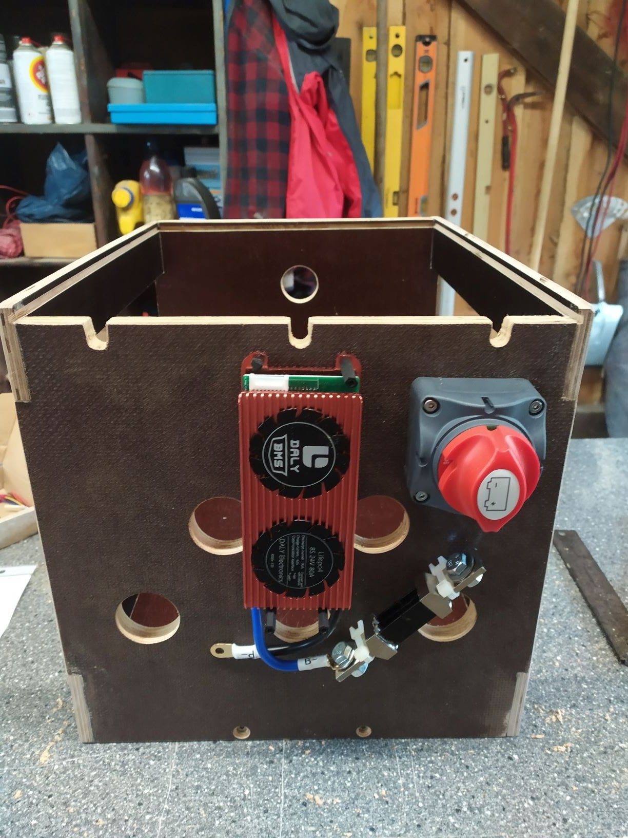

Heute habe ich die LiFePo4 Batterie soweit montiert und verdrahtet. Alles tut was es soll und ich war ganz überrascht das die App dazu sogar Deutsch spricht. Alles hat nach Montageanleitung hin- gehauen. Werde morgen mal ein Paar Bilder der App machen und das ganze Paket dann mal wiegen.
Nochmal meine Frage zu den Kotflügel kann mir da wer helfen oder soll ich ein eigenes Thema dazu aufmachen?
„Spricht etwas gegen Radläufe, Schutzbleche aus Kunststoff oder kann man die ganz weg lassen wenn Boxen hinkommen?“

die kann man ganz weglassen, wenn die Stauboxen groß genug sind . Ob es sinnvoll ist Kotflügel weg zu lassen kannst nur du dir selbst beantworten . Ich habe trotz Stauboxen Gummikotflügel montiert weil ich keine Lust darauf habe, daß sich der ganz Schmand und Schmoder in sämtlichen Ecken verteilt und festsetzt .

ich tendiere im Moment auch zu Kunststoff / Gummi Kotflügel mal sehen ob ich die irgendwo günstig schießen kann. Evtl. Überführungs- Radabdeckungen oder so. Ich rufe Dich morgen mal in Sachen Kabine auf Gestell heben an.

FRM hat geschrieben:
2020-09-18 19:58:43
Endlich sind dann auch die Teile für unsere Stromversorgung aus China angekommen.
Ein Chinesischer Servicetechniker aus meiner Firma hat da für mich, in China Vorort, ich denke eine gute Recherche gemacht. Da sich der Versand der LiFePos allerdings als fast unmöglich darstellte habe ich am Ende dann die Zellen meiner Wahl doch über Alliexpress bestellten müssen. Nach gut 2 Monaten sind dann die Zellen, das BMS und der Solarregler da. Die 8 selektierten Einzelzellen wichen in der Spannung um 0,005V max ab. Ich habe die Zellen jetzt der Reihe nach zu je 4St. Parallel miteinander verbunden und je 4 Tage stehen lassen jetzt haben alle Zellen die gleiche Spannung auf 3 Stellen nach dem Komma. Jetzt geht es ans Gehäuse und dann den Aufbau der LiFePo4 (24V 200AH) inkl. dem drumherum. (Solar, BMS, Solarregler alles bluetooth fähig)
wo war denn das Problem bei dem Versand?
Ich liebäugel ja auch schon was länger mit den 280Ah Lifepo Zellen bei alibaba für unter 80€/Stk :angel:
Welche Zellen hast du denn nu gekauft? 8 Zellen mit klimbim für 800€ klingt ja auch nicht schlecht.
Welches BMS?

#177 Beitrag von FRM » 2020-09-30 20:22:33
hier das was ich bei Aliexpress gekauft habe:
