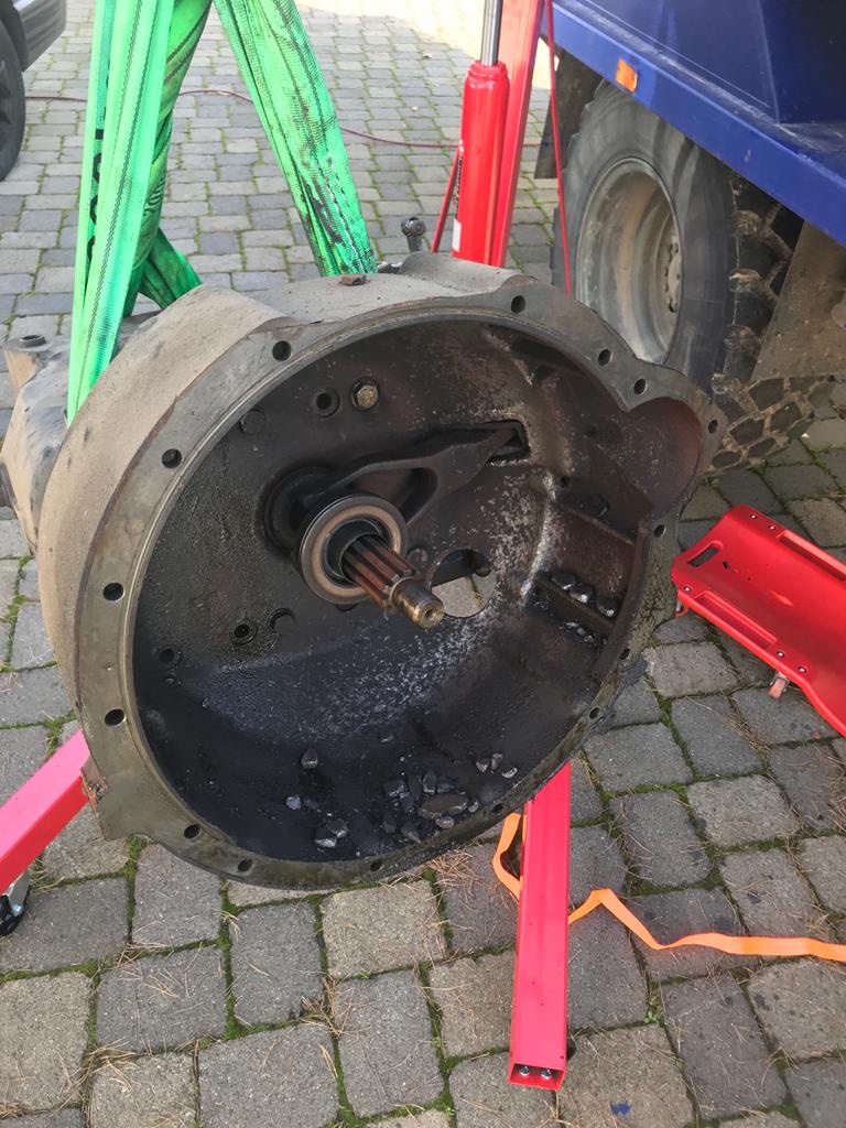

So sieht das von innen aus (die Brocken gehören da nicht hin

Hattest du die Ursache der Zerstörung des Automaten seinerzeit ergründen können?
Fischermanns Kupplung läuft nun wieder wie sie soll. Haben den Fehler gefunden und behoben. Genaueres mag er sicher selber schreiben, dem möchte ich nicht vorgreifen.
Gruß, Carsten

Ich gehe immer noch von einem Fremdkörper aus, der durch das Kuckloch eingedrungen sein muss (weil bis zu dem Zeitpunkt ohne Abdeckung).

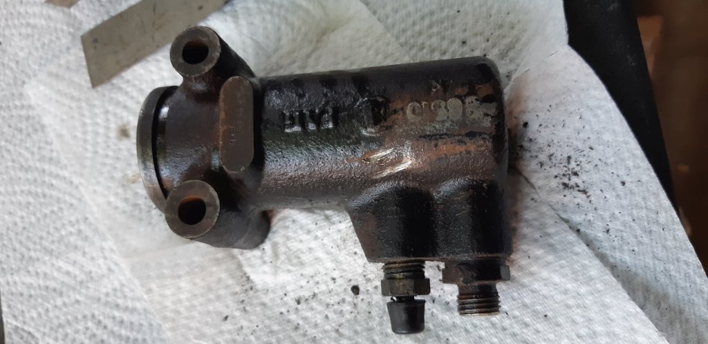

Ja dann also die vorläufige Auflösung des Themas und hoffentlich auch Beendigung der Problematik auf möglichst lange Zeit. Mit tatkräftiger Hilfe von Carsten haben wir den Fehler nun gefunden. Spiegel, Taschenlampe, Schweißdraht, ein langer dünner Meißel, ein Hammer und 4 Hände waren die Protagonisten.
Der Ausrückhebel saß nicht nur nicht in der dafür vorgesehenen Stellung, sondern am Gußteil des Drucklagers haben wir einen Schaden festgestellt, der auch verhindert hat, das der Hebel richtig sitzen konnte. Da sind doch an dem Gehäuseteil des Drucklagers so Abflachungen ausgefräst, in die dann der Ausrückhebel greifen soll. In dieser Abflachung befindet sich auch eine Nut. Und an der Außenseite dieser Abflachung war ein Stück Guß ausgebrochen. Das ganze Teil war auch etwas verdreht, so das der Ausrückhebel gar nicht hinter diese Abflachung fasste, sondern 90° versetzt hinter den runden Teil des Gehäuses. Das ist natürlich nicht richtig, hat zu einer falschen Stellung des Ausrückhebels geführt. Daraus folgend auch eine Fehlstellung des Nehmerzylinders, der dann ein verkanten des kleinen Kolbens im Nehmerzylinder zur Folge hatte sowie falsche Position des Rollendruckschalters für die GV des S6-36.
Wir haben den ausgebrochenen Teil am Drucklagergehäuse wegmeißeln können, das Drucklagergehäuse in die richtige Position gedreht und den Ausrückhebel korrekt montiert.
Ursache ist wahrscheinlich eine Fehlmontage des Ausrückhebels beim Einbau des Getriebes.
Folgen des Fehlers waren ein ausgelaufener Nehmerzylinder durch einseitig in der Buchse des Nehmerzylinders beschädigte Oberfläche sowie einige Narben in der Gußoberfläche des Nehmerzylindergehäuses. Ein neuer Nehmerzylinder ist dann wohl irgendwann fällig. Danke für die Hilfe an Carsten und die anderen

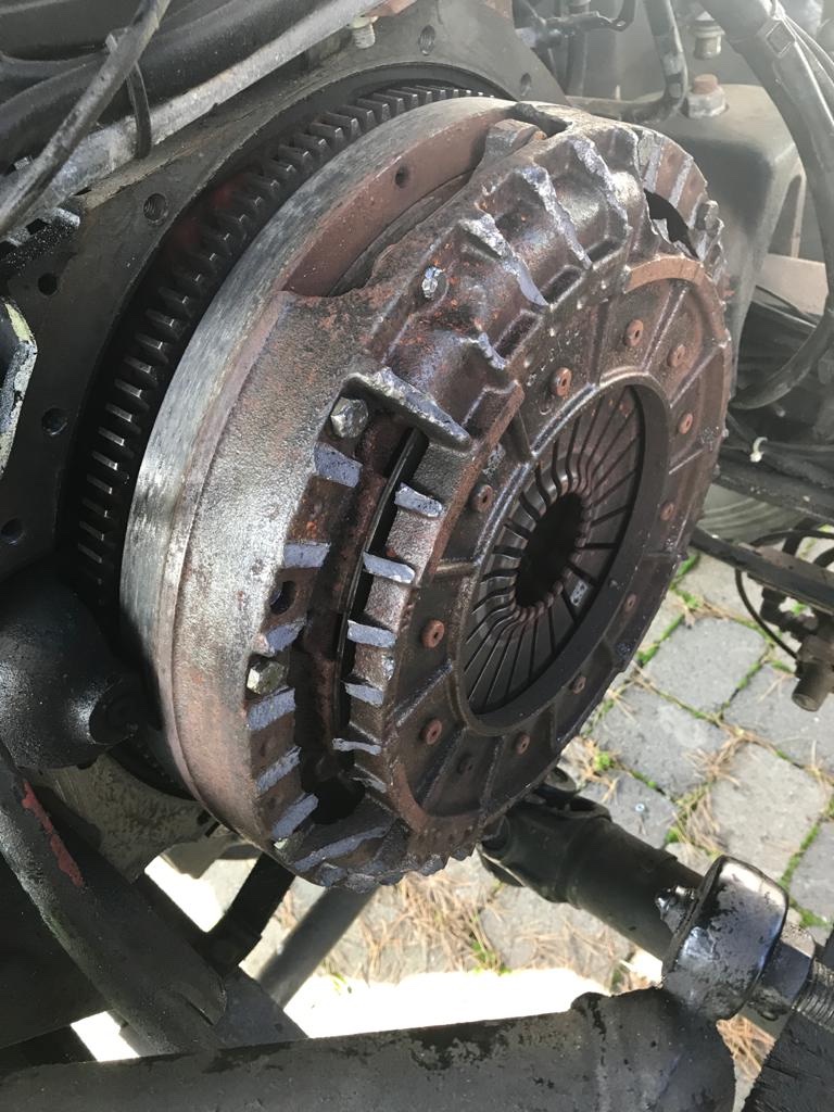

Dachte eventuell abgerissener Bolzenkopf, ansonsten geht ja fast nur Fremdkörper.
Nun denn, gute Fahrt, Carsten
Moje57
Re: Kupplung 90-16 S6-36 GV
Ne alle Schrauben, Federn und Lagerteile waren komplett (und unversehrt). Nur Rippen der Druckplatze waren abgebrochen.
