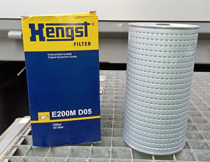

Re: Nebenstromölfilter 110-16
Hallo Peter,
Wir nehmen in unserem 110-16 diesen.
Hengst E200M D05. Foto anbei.
Liebe Grüsse an Marion und wir hoffen euch geht's gut?
Thomas
PS. Wir waren vor langer langer Zeit mal bei Euch auf Besuch.
Thomas
