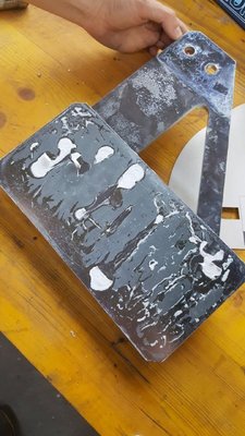

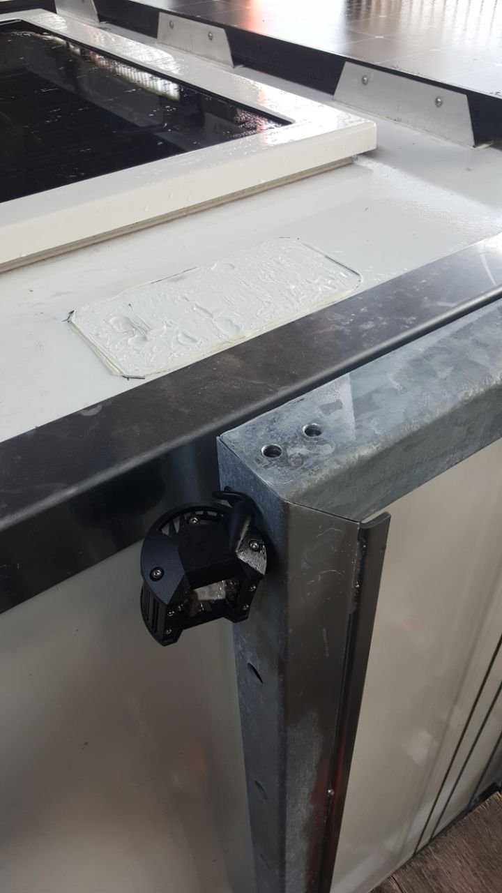

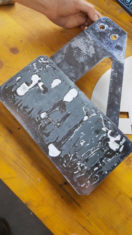

Habe grade gesehen das sich meine Verklebung gelöst hat.
GFK wurde angeschliffen und danach mit Silikonentferner gereinigt
Verzinktes Blech wurde mit Silikonentferner gereinigt und danach mit 210 geprimert und 30min abgelüftet.
verklebt wurde mit Sikaflex 252.
Wie auf den Bildern zusehen, sind auf dem Blech kaum Rückstände, somit Tippe ich mal auf ein Primer Problem evtl?
Belastung ist auf Scherung, nun ist die Frage, Verklebung fehlerhaft oder Belastung zuhoch?
Bin für jegliche Hinweise d
ankbar.

Guten Abend,
hier wird Primer 207 (Edit) empfohlen für verzinktes Material oder sogar ganz ohne.
https://www.klebeshop24.de/mediafiles/D ... kaTack.pdf
obs daran lag weis ich nicht zu sagen.
Ich hab mal eloxiertes Alu mit "abgelaufenem Primer" gepinselt und mit 252 verklebt. Der Primer hat sich vom Alu gelöst, scheint schon eine sensible Sache zu sein.

Ich hab grade die selbe Problematik und habe mich von Sika per email beraten lassen.
Sie haben mir Sika 252 empfohlen mit Primer oder Sila 552 AT, das ist dann UV beständig und ohne Primer. Dafür habe ich mich entschieden und jetzt 12 Packungen gekauft.
Wichtig ist:
Sauber, fett- und silikonfrei. Dafür habe ich mir extra den guten Standox Silikonentferner gekauft (10€/Liter), weil da nix gepanschtes drin ist
Klebenahtdicke sollen wir auf 4mm einstellen.

Hallo Brezzi,
lass Dich von Sikaflex beraten, da bekommst Du gute Infos.
Welche Belastung auf Scherung hast Du denn?
Ich weiß nicht aus dem Kopf, wie genau die Werte waren, aber ich glaube mich zu erinnern, dass die Werte für Scherkräfte deutlich niedriger waren
als die für Zugkräfte!
Steht aber auch in den Datenblättern.
Gruß Uwe
