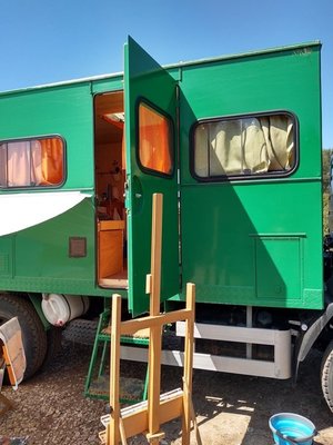

Ja, mein Problem ist, dass der Ausblas halt unter meiner Markise ist, und wenn ich auf der Seite am malen bin, und Schatten will, dann nervt es... Auf Dauer einfach keine Loesung fuer mich... Bin hier ja nicht ein paar Wochen im Urlaub sondern zuhaus. Und da soll es nicht auf der einen Seite neben der Tuer immer leicht riechen (Problem ist natuerlich auch, dass ich Kaffee liebe, aber nicht immer sonderlich vertrage :wack: :wack: )... Und sobald man dann noch immer den Geruch sucht, :mad: :mad: :mad:
Ich mein, ist geil dass es innen null riecht obwohl auch mein Klo aus Holz ist.... Und wer zu Besuch ist, riecht auch aussen nix... Entweder die wissen nicht wonach suchen oder haben andere Nasen.
Daher brauch ich ne Dauerloesung. Entweder nen Duft, der uebertuencht, so dass ich mich freu ueber eine Brise :p :D --- oder eben nen Abluftkanal....

Willi Jung
Beiträge: 2057
Wohnort: Mittelhessen
Re: Toilette - Perfekte Lösung für lange Reisen - Trenntoilette
#225 Beitrag von Willi Jung » 2020-09-13 12:05:23
Bei mir ist es ein 70mm runder Edelstahlkamin. Gibt es günstig alle Formteile im Netz. Lage an der vorderen Kabinenwand im Spalt zum Fahrerhaus. Entlüftung bis über das Dach.
LG Willi
Bild Abluftkanal
landwerk
Beiträge: 3022
#226 Beitrag von landwerk » 2020-09-13 12:10:49
Willi Jung hat geschrieben:
2020-09-13 12:05:23
LG Willi
Bild Abluftkanal
Das sieht auch sehr gut aus!
Schöne idee!
und stinkt es ?
Willi Jung
Beiträge: 2057
#227 Beitrag von Willi Jung » 2020-09-13 12:24:27
Da müssen schon starke Fallwinde vorherrschen, damit man etwas abbekommt.
Ist halt auch die der Kabinentür abgewandte Seite.
Also praktisch nie. Wichtig sind unten im Deckel ein paar Löcher, falls sich doch Mal Wasser rein verirrt.
LG Willi

Sieht gut aus, klappt bei mir leider von den Oertlichkeiten nicht. Das schwarze Kaestchen neben der Tuer ist die Sch****-Lueftung...
Willi Jung
Beiträge: 2057
#230 Beitrag von Willi Jung » 2020-09-13 13:55:21
Da würde ich innen mit einem Flachkanal hoch gehen und direkt unter der Regenrinne nach außen. Die untere Öffnung kannst du als Zuluft behalten.
LG Willi
Beiträge: 24405
#231 Beitrag von Ulf H » 2020-09-13 15:29:44
... na das ist natürlich Wurstkäs ... direkt nebrn der Tür, in Nasenhöhe und unter der Markotze ...

... ich meine die Portapottiabsaugung SOG hat einen Filter ... ich hatte den fürs Klo gedacht, für dich geht sicher auch ...
Analogist
Beiträge: 51
Registriert: 2018-02-13 10:08:32
Wohnort: Elsfleth
#237 Beitrag von Analogist » 2020-09-13 17:03:25
Kannst Du die Markise seitlich um 5cm kürzen?
Dann ist ein Abluftkanal, der leicht verschwenkt und dann parallel zur Tür senkrecht nach oben verläuft, vielleicht eine Option für Dich.
David Vita
Beiträge: 62
Registriert: 2019-05-13 13:12:08
#238 Beitrag von David Vita » 2020-09-13 17:28:00
Ulf H hat geschrieben:
2020-09-13 16:40:16
Dank Dir, Ulf. Ist ne gute Idee, einfach mal so nen zurechtschneidbaren Aktivkohlenfilter hinter den Luefter von innen zu verbauen.. wie bei den Dunstabzugshauben... Muss mal schauen, ob ich sowas das naechste Mal wenn ich in ner Stadt bin finde...
Gruss, David
David Vita
Beiträge: 62
#239 Beitrag von David Vita » 2020-09-13 17:30:42
Analogist hat geschrieben:
2020-09-13 17:03:25
Ungern. Klar ist es moeglich. Aber dann schneid ich da lieber ein Stueck aus... Alles suboptimal... Mal schauen, ob ich in den naechsten Wochen nen Baumarkt oder sowas mal finde, dann hol ich mir einfach mal so ein Abluftrohr zum versuchen wahrscheinlich
Analogist
Beiträge: 51
Wohnort: Elsfleth
#240 Beitrag von Analogist » 2020-09-13 18:03:25
"so nen zurechtschneidbaren Aktivkohlenfilter hinter den Luefter von innen zu verbauen.."
Gibt es das? Oder sind das die Fettfilter? AK-Filter habe ich als Gehäuse oder Sack mit lauter kleinen Kohlestücken darin vor Augen. Kann mich aber auch täuschen.
