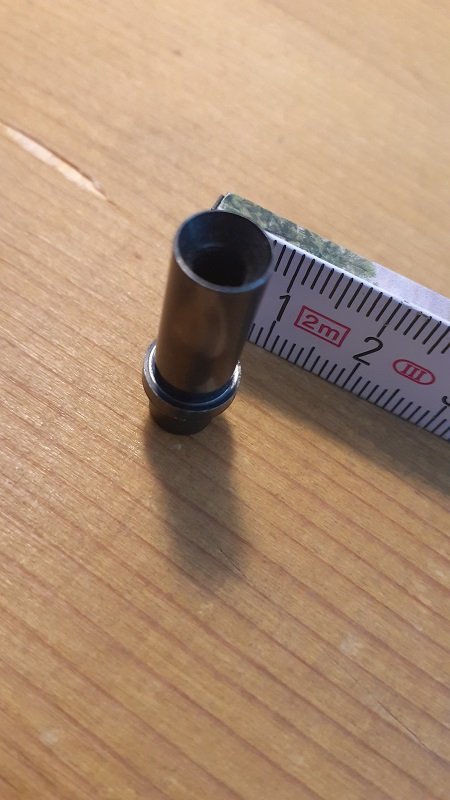

Irgendwann während des Zusammenbauens wurde in der unmittelbaren Umgebung des Geschehens dieses Teil auf dem Werkstattboden gefunden.
Es ist weder Ölig, noch schmonzig als würde es aus dem Wasserkreis des Schlachtmotors stammen.
Im inneren scheint eine Art Ventil zu sein, dessen Funktion ich bisher aber nicht ergründen konnte.
Gehört es zum Motor?
Was könnte es sonst sein?
Für sachdienliche Hinweise dankbar!!!

Hallo Jakob
der Schwingungsdämpfer von meinem 366 vorne hat ca 310mm Durchmesser, die angegossenene Zwillingsriemenscheibe außen ca 230mm.
Das Teil könnte das Umgehungsventil (Überdruckventil) bei verstopftem Ölkühler sein.

Moin Helmut,
Das ding istso winzig dass ich nicht glaube dass es 58l/min handeln könnte,
und außerdem ölfrei wases nicht sein dürfte wenn es aus dem Spendermotor kommt.
Wo sitzt denn besagtes Ventil?
Dass ich trotzdem mal nachschauen kann.
Habe es den Leuten in der örtlichen Daimler Nutzfahrzeugvertretung unter die Nase gehalten...
Dort wurde auch niemand was.
Ich prüfe noch mal das Überdruckventil, aber wenn es das ist was ich denke, dann habe ich das wieder eingebaut!

unihell hat geschrieben:
2020-09-10 19:53:06
Hallo Jakob

Hallo Jakob
der Schwingungsdämpfer ist in erster Linie auf die Drehschwingungen der Kurbelwelle ausgelegt. Wenns keine Rolle spielen würde, hätte man das Teil nicht so massiv geändert.
Das Umgehungsventil sitzt im Wärmetauscherdeckel.

JRHeld hat geschrieben:
2020-09-11 10:02:15
Moin Helmut,

Auf blauen Dunst: Sieht sehr verdächtig nach einer feinen Sandstrahldüse aus. Mal einen Magneten dranhalten. Wenn es nicht magnetisch ist, ist es bestimmt Borcarbid. Falls doch, kann irgendwo Stahl drin sein. Der Rand für eine Überwurfmutter und die zusätzlichen Löcher in der Kerbe zum Ansaugen des Strahlmittels sind ziemlich sichere Indizien. Der Kanal dürfte nicht völlig verschlossen sein. In die kegelförmige Fase am langen Ende gehört die Injektordüse.
Vgl. zum Beispiel Abb. 10b.: https://files.vogel.de/vogelonline/voge ... s/2771.pdf (S.15)

vielen Dank für den Hinweis, aber das mit der Sandstrahldüse konnte weder bestätigt noch belegt werden.
Es gibt zwar ein sandstrahlgerät in der Halle, aber dort sind solche Bauteile nicht enthalten.
Das Strahlgut würde auch nicht durch gehen...

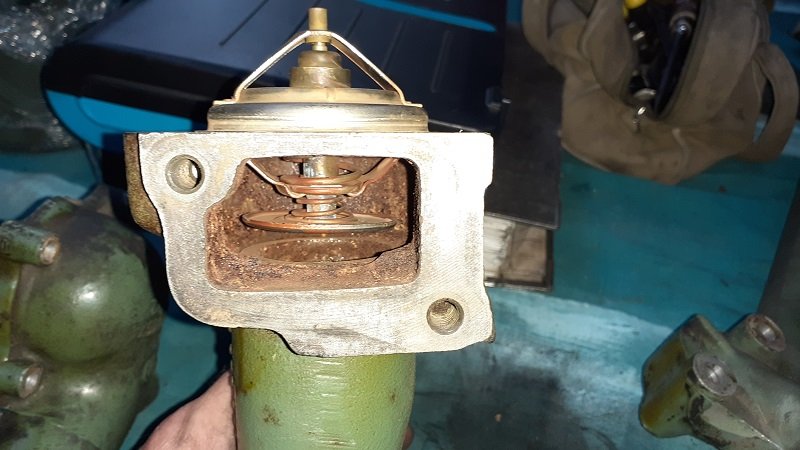

Die Wasserpumpe drückt von vorne in den Block, und das warme Wasser kommt oben durch die "Rehling" aus dem Zylinderkopf zurück.
Die Wasserpumpe hat 2 Sauganschlüsse, einen oben, der vom Thermostatgehäuse kommt, und einen der unten durch den langen Angegossenen stutzen aus dem Kühler zieht.
Der Thermostat arbeitet als 3 Wege Ventil. Sobald er oben den Zugang zum Kühler öffnet, schleißt er gleichzeitig unten den einen Sauganschluss vom kleinen wasserkreis.

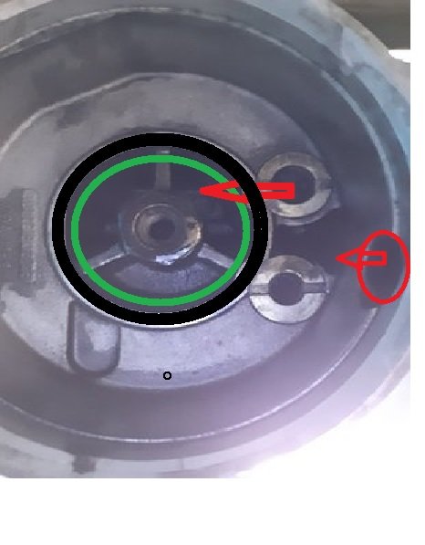

Das ergibt so weit Sinn, als dass auch der Abgang für die Einspritzpumpe und Riemenkompressor auf der Druckseite nach Filterung und Kühlung abgeht.
Die Verschlussschraube unten hat Gewinde M14x1,5 geht auch an die Druckseite, und wäre mit diesem Gewinde prädestiniert einen Öltemperatursensor aufzunehmen.
Dieser würde allerdings auch eine bereits an die Kühlwassertemperatur (nach Kühler) angeglichene Temperatur messen.
Die Verschlussschraube auf dem Ölfiltergehäuse auf der Zulaufseite ist ebenfalls DIN908, Inbus SW12 M27x2.
eBay ist voll mit Adaptern für Öltemperatursensoren, einen in dieser Dimension konnte ich aber nicht finden…
Ich könnte einen Verschlussstopfen mit Außensechskant DIN910 M27x2 kaufen, den durchbohren und Gewinde M14x1,5 rein schneiden...
Hier wäre nach meinem Verständnis aber der richtige Ort zum messen…
Was sich mir darüber hinaus nicht erschließt:
Nach meinem Verständnis werden Filtereinsätze in der Regel von außen nach innen durchströmt.
Das sorgt nicht zuletzt dafür dass der Filter „automatisch“ an seine Dichtung angedrückt wird.
Schaue ich mir aber das Ölfiltergehäuse an, sieht es aus als wäre es genau andersherum…
AloHa
Jakob
2020-10-03 14:11:21
Wenn ich mir die Ölpumpe und den Ölfiltergehäuseflansch am Kurbelgehäuse anschaue komme ich zu dem Schluss, dass die untere Bohrung von der Ölpumpe kommt, und durch die obere das Öl aus dem Filter / Kühler zurück in den Block fließt.
Korrekt!
unihell
Beiträge: 2476
Re: Motor instandsetzung / revision om 352
#55 Beitrag von unihell » 2020-10-04 12:58:25
Hallo Jakob
du solltest dabei aber bedenken, dass das Umgehungsventil (Teil#87 bei verstopftem Filter oder zu hohem Durchflusswiderstand bei kaltem Öl) ebenfalls innen hinter dem Filter mündet. Innen ist einmal der Abfluss in den Motor und einmal der Umgehungskanal vom Kurzschlussventil zu sehen.
Gruß Helmut

JRHeld
Beiträge: 2467
#56 Beitrag von JRHeld » 2020-10-04 14:02:21
Moin Helmut
der Filtereinsatz sieht von oben so aus
das Überströmventil liegt also außerhalb der Dichtung.
Auch das spricht dafür dass der Einsatz von innen nach außen durchströmt wird...
Oder ?
Jakob

ich habe den 1366 schon seit Jahren verbaut, der wird von außen nach innen durchströmt.
Ich kann jetzt ur mal aus deinem Bild vermuten, vermutlich sind innen sind die Ventilverschraubungen, jedenfalls glaube ich das zu erkennen, muss dazu jetzt mal dein Bild kapern. Die Dichtung kann ja nur auf der Planfläche (schwarz)abdichten und die Kanäle des Umgehungsventil liegen außerhalb im "schmutzigen" Bereich.
Wenn du das genau wissen willst, Luft durchdrücken oder die Ventile rausschrauben.
