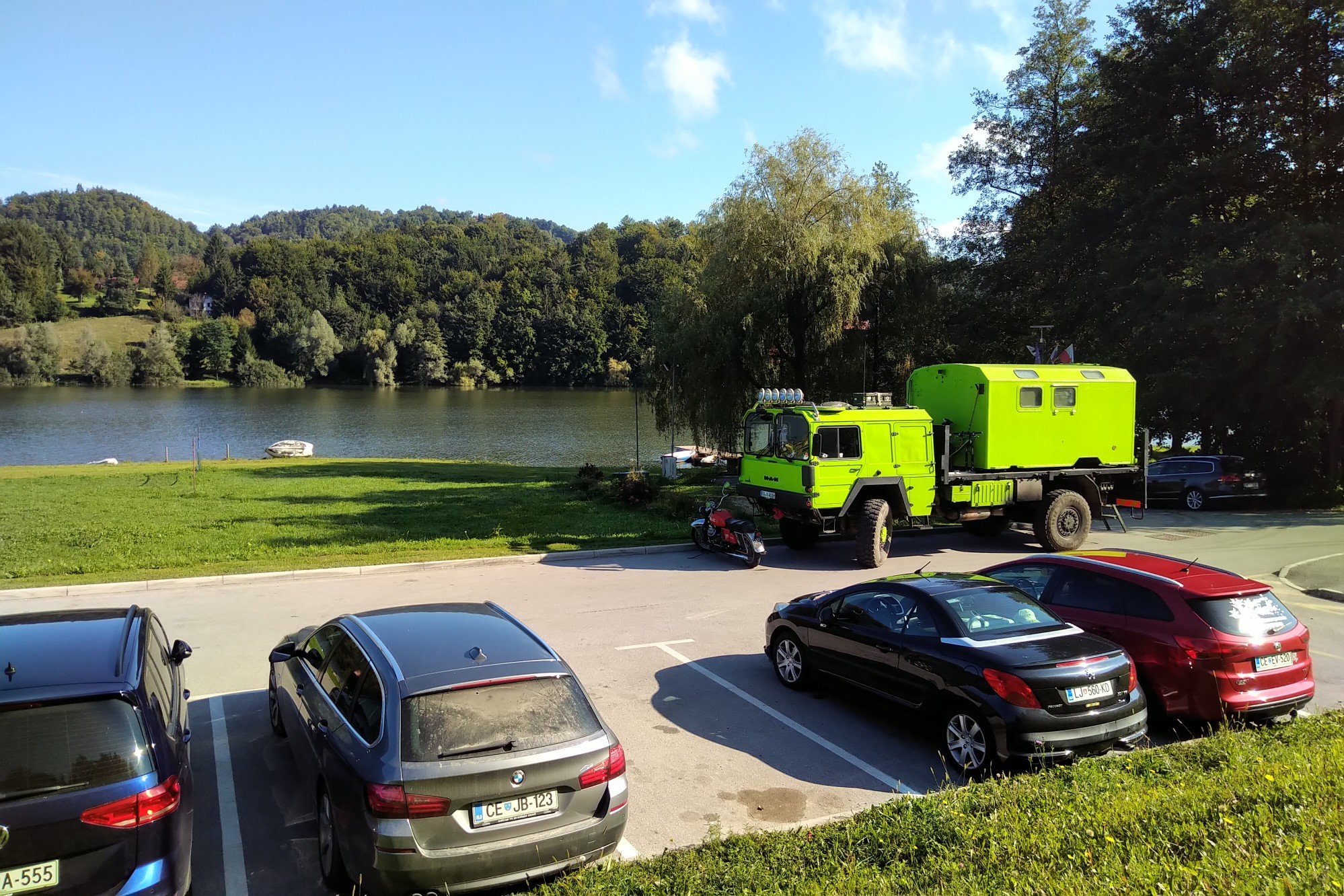

#64 Beitrag von Weickenm » 2020-09-08 7:15:48
es ist in meinen Augen immanent wichtig, dass der Hobel zwischenzeitlich Kilometer sieht.
Also habe ich am Wochenende eine kleine Ausfahrt gemacht :)
Samstag morgen um halb 7 losgerollt nach Wien, Sarah (oder hieß sie Sophie? Ich weiß es nimmer...) abholen und zum Wandern nach Wiener Neustadt gefahren. Der KAT ist natürlich das optimalste Gefährt um in Wien jemanden abzuholen, hat aber alles geklappt. :)
Hey ho, let's Go!
Hey ho, let's Go!
Nachm Wandern die Gute wieder nach Wien am Autobahnkreuz abgesetzt, 'nen Kasten Hirter besorgt und um 17:00 Uhr losgekommen. Ziel war Slowenien.
An diesem Autobahnkreuz bin ich Samstag 4x vorbei...

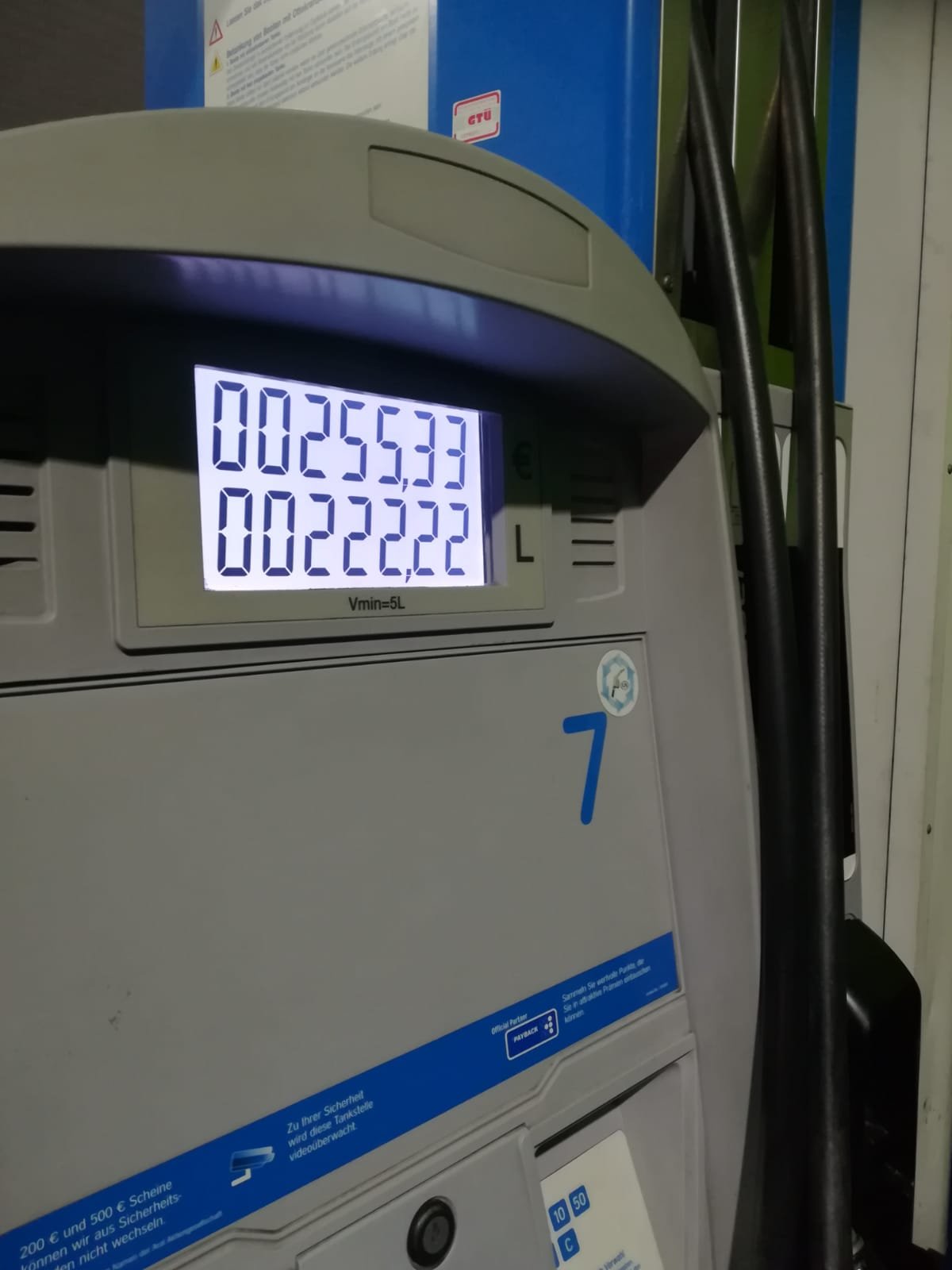

Da die Standheizung jeden Monat mal laufen lassen soll hab' ich sie ab ca Graz bei offener Dachluke und geöffnetem Seitenfenster rennen lassen. Das Halstuch sorgt dafür, dass es keinen Zug gab, aber das Bier wurde leider warm :/
Also an der Tanke für 17€(!) ein gekühltes Sixxer Puntigamer besorgt, in der Hoffnung es möge bis zum Ziel kalt bleiben.
Während der Fahrt noch ausgemacht wo man sich treffen möge.
Slowenien
Slowenien
Ab irgendwie 60km vor Graz dem Hobel die Sporen gegeben und abgesehen von dem Stück mit Section Control 80 80 sein gelassen. Was gehen mir PKW auf der rechten Spur die das Gas nicht finden aufn Sack... Also Blinker links und mit 'nem Meter Fünfzig Gruß aus der Küche dran vorbei. :spiel:
Mit kompletter Weihnachtsbeleuchtung in Slowenien dann den ausgemachten Stellplatz gesucht. Trotz Google Maps im Ohr natürlich dran vorbei :blush:
Um kurz nach 10 dann Ankunft.
Alle Maschinen Stopp
Morgens hat sich dann gezeigt was für 1 geiles Stellplatz das eigentlich ist :D
Stellplatz mit Aussicht und günstiger Kneipe
Sonntag dann den Tag rumgedümpelt, sehr angenehme Gespräche geführt und das Leben genossen. Abends dann unter Vermeidung von Mautstraßen und Autobahnen wieder nach Graz retour. Um 17:00 Uhr dann aufm Firmenparkplatz die gute abgestellt, natürlich gab's Montag von HR direkt eins aufn Deckel, was denn das mit dem Ding da solle :joke:
Aber egal, in 34h ca 800km abgerissen.

#68 Beitrag von Mark86 » 2020-09-08 8:11:14
44 Liter ist ne Ansage :D

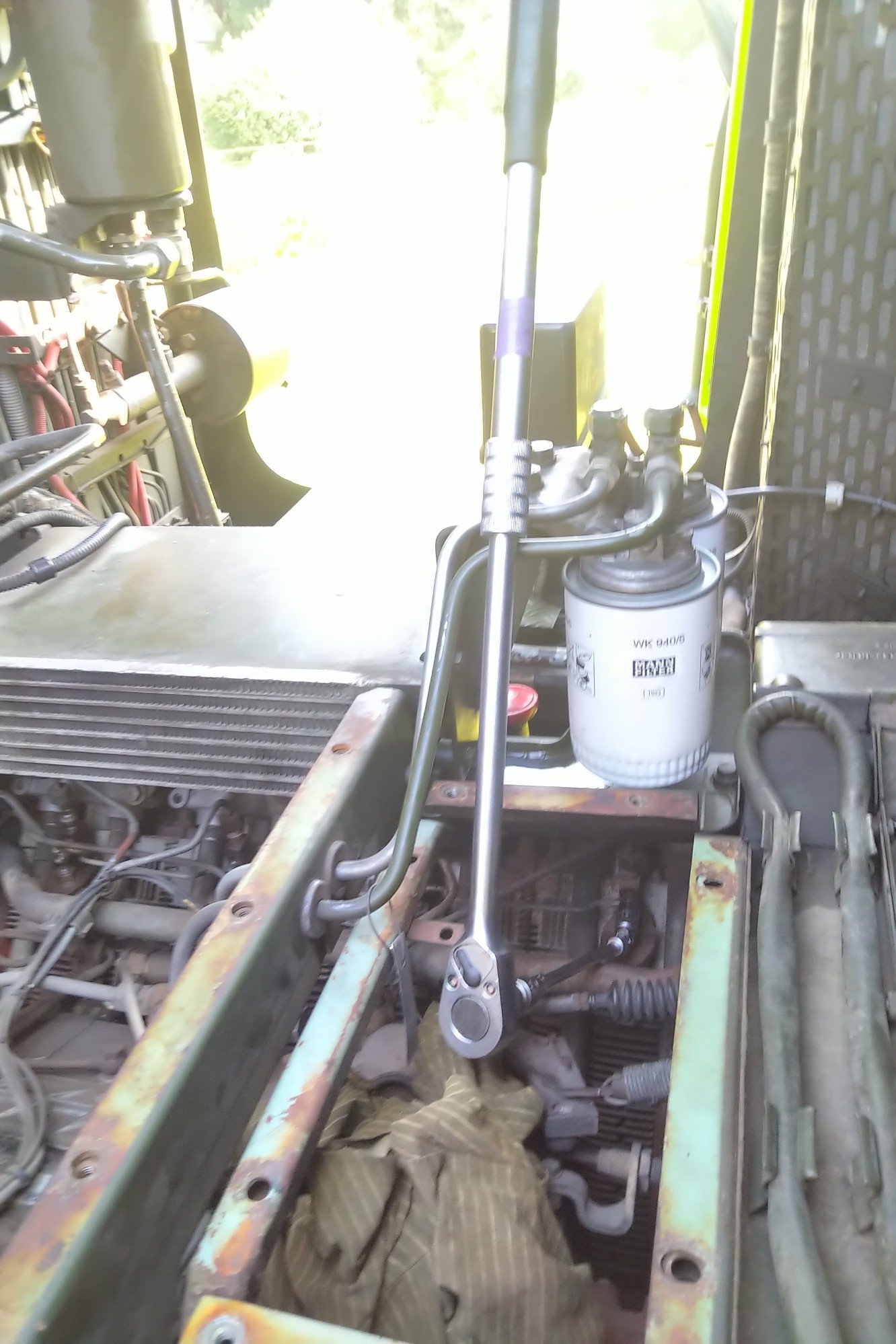

#73 Beitrag von Weickenm » 2020-09-14 8:49:24

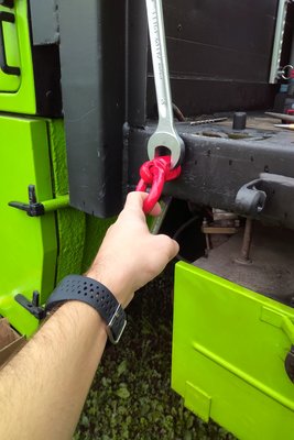

da es am Donnerstag nach Feierabend für 4 Wochen nach Deutschland geht, habe ich am Wochenende die Düsen beim F8L413F gezogen.
Das Düsenziehen ging erstaunlich gut, aber bis diese diese dapperten Spannbracken draußen waren...
Auch das Lösen der Rücklaufleitung hat ein wenig Überzeugung gekostet.
Mit Hebel geht es besser...
Ein paar der Haltemuttern müssen neu, aber die können ja nicht die Welt kosten.

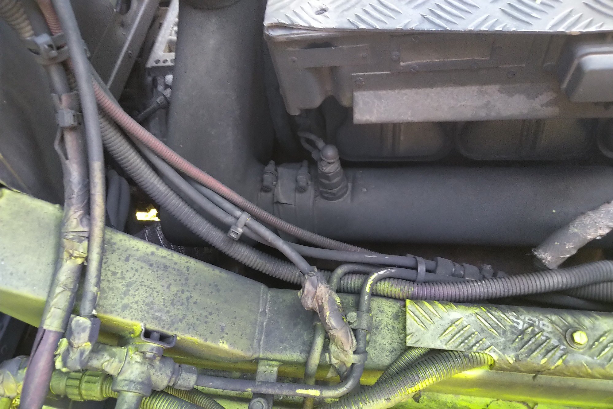

In der Hoffnung, keine der Einspritzleitungen verbogen zu haben sind die Düsen jetzt draußen und sehen auch ganz passabel aus, aber aufm 4. Zylinder war auf der Innenseite Ruß, vielleicht Krümmer-/Kopfdichtung. Aber das muss ich mir genauer anschauen.
Ruß am 4.
Ruß am 4.
Hier sieht man ganz schön, wie zugenebelt der Motorraum auf der Beifahrerbank ist. Das sollte in meinen Augen nicht sein.
Ruß überall
Ruß überall

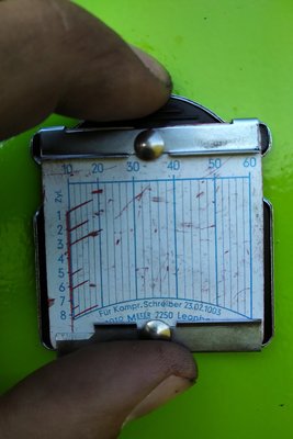

Förderbeginn und Kompression werden geprüft, aber da möchte ich mir das nötige Sonderwerkzeug für besorgen. Und 'nen passenden Abzieher gibt's in dem Zuge gleich mit :)
Fürs Ventilspiel hat dann Samstag leider die Zeit und das Werkzeug nicht mehr gereicht, die Fühlerlehre liegt daheim in der Werkstatt. :blush:
So ist dann zumindest das Geburtstagsprogramm gerettet :D
Aber zumindest die Leckölleitungen scheinen intakt zu sein, daran kann der Schwarzrauch also schon mal nicht liegen :)

Nachdem die Düsen mit neuen Einsätzen versehen und die Düsenstöcke instandgesetzt wurden habe ich mich heute an die Arbeit gemacht.
Um 06:30 klingelte der Wecker und ich hab' mich von meinem Holzboden in die Dusche geschafft, wird jetzt nach knapp 3 Monaten in der neuen Wohnung mal Zeit sich ein Bett anzuschaffen...
Um 8 war ich bei meiner Elke, das Thermometer im Aufbau zeigt -4°C, habe alles vorbereitet und die letzten Schrauben der neu montierten Staubox auf der Pritsche noch festgezogen. Hoffentlich halten die Batterien durch. Das fest verbaute Ladegerät macht leider noch nicht so wie es soll, da fehlen noch ein paar Teile von Conrad. Außerdem suche ich noch eine Steckverbindung, die 6mm² Leitungen verbinden kann und eine Dauerbelastbarkeit von min. 20A hat. Da bin ich leider noch nicht fündig geworden.
Irgendwie ärgerlich, da richtet man vor der Montage den Staukasten genaustens aus, um nach Schließen des Deckels festzustellen, dass dieser schepp sitzt. :joke: Muss wohl der Lehmann mal ans Werk...
Auch für die Hängematte gibt's 4 weitere Anschlagpunkte. Jeder verfügt über 1,125t WLL und richtet sich sogar unter Last aus. Ich hoffe ja nicht, dass ich jemals die 1,125t ausnutzen werde, aber mir gefällt die Optik dieser Anschlagpunkte einfach super :) Hat irgendwie so eine technische Eleganz die mir einfach gefällt :)
Hängematteanschlagpunkt
Um 09:00 Uhr war dann auch der Kollege am Start mit dem ich die Aktion zusammen machen wollte.
Düsensitze reinigen und los gings. Leider war der Stift der Messingbürstchen zu kurz, also kam ich nicht ganz rein mit der Bohrmaschine. Aber es ging auch mit Bremsenreiniger und Zewa weg :) Getreu dem Motto, viel hilft viel. :angel:
Also zu erst Kompression prüfen an einem Motor, der knapp 8 Wochen nimmer lief. Hinzu kam, dass das Ventil im Motometer etwas zugesetzt war, also sind die Messergebnisse quantitativ nur bedingt belastbar, aber qualitativ sollte sich erkennen lassen wie die Zylinder zueinander stehen. Zylinder 2 und 7 ließen sich nicht messen, da der Bauraum zu klein für das Messgerät war und diese verw*chste Drecksschraube :motz: nicht raus wollte. Nunja, die beiden Zylinder haben keine Auffälligkeiten gezeigt, also nehmen wir jetzt einfach mal an, dass sie genauso mies sind wie der 4. und 8. :)
Aber seht selbst:
Schweizer Käse
Schweizer Käse
Zylinder 5 und 6 sind die Kollegen hinten rechts, da sind auch die meisten Rußablagerungen am Motor. Die Kompression entsprechend für'n Arsch.
Nach der etwas ernüchternen Messung die Düsen eingebaut. Das bestellte Werkstatthandbuch war leider noch nicht da, aber die Werte wurden mir dankenswerter Weise zukommengelassen. Irgendwie schon pornös so neue Düseneinsätze :wub:
Um halb 5 waren wir mit dem Einbau der Düsen fertig und nach dem Entlüften der Filter erweckte der V8 zum Leben. Endlich macht sich die Winkelanzugscheibe bezahlt, geht doch nichts über schönes Werkzeug beim Schrauben :spiel:

Bei der Rückfahrt ab Emmendingen dann mit ~94km/h an den Brummis vorbei. Die Quittung kam an der Tankstelle.
451km, 222,22l Sprit. Macht 49,71 im Schnitt :walkman:
...ich dachte schon, das sind die Anschlagpunkte für den Lufttransport als Außenlast. :happy:

@Tom, für Außenluftverlastung ist der Kat nicht steif genug. Abgesehen davon ist die Lasteinleitung im äußeren Schenkel des torsionsweichen U bei auftretender Krafteinleitung suboptimal, das würde sich einfach aufdrehen.

Uwe und Klaus, da sind jetzt 6 Anschlagpunkte nachgerüstet am Fahrzeug. Macht in Summe 10 Anschlagpunkte plus 2 an der Bordwand. Das wird schon passen.
Von Suer gibt's Lashing Point Signal mit ausgewiesenen 400daN Belastung. Mal schauen, vielleicht landen die am Fahrzeug dran :)
