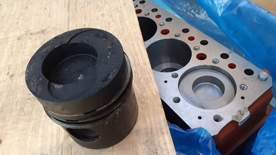

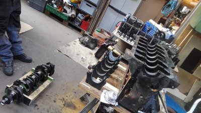

Der Motor ist nun komplett auseinander,
die Vermessung von Kurbelwelle und Hauptlagern hat ergeben, dass diese alle noch gut sind! nur 2 hunderstel abweichend vom 0 maß
Die Zylinderbohrungen wiederum sind bis zu 3 zehnteln konisch
=> Bohren, Honen, Planen + Übermaßkolben
Den Kopf habe ich noch nicht genauer unter die Lupe genommen...
Aber die Nockenwelle sieht leider auch schon etwas mitgenommen aus...
Ich habe bereits verschiedene Unternehmen in der "Umgebung" gefunden die ich für die Bearbeitung anfragen würde,
und hoffe gegebenen falles noch auf sachdienliche hinweise.

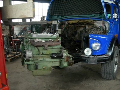

Moin Peter,
da muss ich Dich enttäuschen, Die einheit werde ich vermutlich nicht ausbauen.
Ich habe vor 2 oder 3 Jahren das Getriebe auf ein 6 Gang Splitgetriebe umgebaut, da ist jetzt also eh alles anders, auch die Länge und damit auch die Kardanwelle...
Habe aber die alten Brocken noch in der Halle liegen.
Walter (hier im Forum Walöter) hat das ausgetüftelt und ich habe seine "Hilfe" in anspruch genommen um das umzusetzen.
Mein derzeitiger Stand ist, (das will ich bei gelegenheit auch noch mal genauer ausbreiten hier) dass
wenn du mehr Leistung/Drehmoment haben willst, du letztlich auch ne größere Kupplung benötigst (310mm Durchmesser anstelle von 28x)
Dafür ist wiederum eine Größere Kupplungsglocke von nöten (ob man die größere Kupplung in die vorhandene rein Tüfteln kann werde ich noch eruieren).
diese Größere Kupplungsglocke gab es auch bei späteren Kurzhaubern (b-Modellen) die ja auch mit 168ps daher kamen.
Dafür scheint aber auch der Rahmenträger geändert worden zu sein, denn die Alten Motorlager gehen so scheinbar nicht plug and play mit der großen Glocke zusammen...

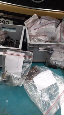

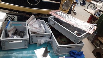

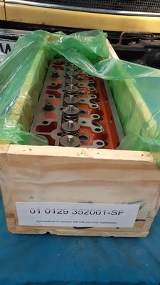

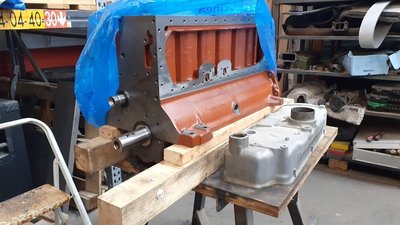

kleines Update...
das ganze entwickelt sich weg von einer Motorinstandsetzung
hin zu einem Ersatzteilpuzzle.
Ich führe auch ein paar Preise auf,
diese sind alle als Nettopreise zu verstehen, die 19% Mehrwertsteuer kämen also noch oben drauf...
Schon auch erschreckend was da unterm Strich so zusammen kommt/kommen würde...
Wenn auch die Einzelpreise mit unter sehr plausiebel erscheinen...
Die günstigsten beim zuerst eingeholten Angebot für Bohren, Hohnen und Planen war "Von Twistern" hier in Bremerhaven.
270€ für Bohren und Hohnen, und 90€ fürs Planschleifen fand ich absolut in ordnung!
Leider ist auch die Hauptlagergasse aus der Toleranz, und die Bearbeitung dieser schlägt dann noch mal mit gut 1k€ zu Buche..
Damit wäre ich bei gut 1300€ für die Bearbeitung des Blocks,
wo ich für einen neuen aus dem Zubehörhandel 700€ bezahlen würde... => wirtschaftlicher Totalschaden...

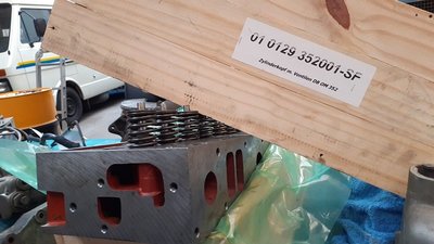

Ähnlich sieht es mit dem Zylinderkopf aus.
Diesen in Stand zu setzten mit neuen Ventilsitzringen, Ventilführungen, Ventilen etc.. schlägt mit ca 1200€ zu Buche
Ein kompletter Kopf mit Ventilen kostet im Zubehörhandel 400€...
Die Nockenwelle sieht leider auch nicht mehr gut aus,
da konnte ich aber leider bisher aus dem Aftermarket keine auftreiben...
Die Überarbeitung (läppen & polieren) ist mit 190€ aber erschwinglich. (Wenn ich auch Zweifel habe, dass diese Bearbeitunsschritte hinreichend sind für die Instandsetzung der Nockenwelle)
Ein Satz Pleule kostet aus dem Aftermarket 180€
da bau ich auch die alten nicht wieder ein, denn ein Pleulschaden heißt Motortotalschaden
Wasserpumpe gibts für um die 130€ in der eBucht, die vorhandene ist fest und nen Repsatz lohnt auch nicht.
Ölpumpe kommt auch neu, Preis hab ich noch nicht parat, kann aber nicht die Welt kosten...
Ob die Kolben noch gut sind habe ich noch nicht eruiert,
die gäb es aber auch für schlappe 90€/Stück im Zubehör...
Die Einspritzpumpe bedarf noch der Begutachtung, der Zustand ist noch unbekannt.
Der Riemenkompressor bedarf ebenfalls noch der Begutachtung
(Ein Nockenwellenkompressor war eh nicht vorhanden, zu klären ob dies so bleiben kann)
Ne Kurbelwelle würde ca 400€ kosten was ich erstaunlich günstig finde, diejenige die drinn war ist aber noch gut!
Nen neuen/gebrauchten Ventildeckel und ne neue gebrauchte Kupplungsglocke habe ich schon liegen...
des weiteren sollten folgende Hauptkomponenten auch eh noch neu kommen:
- Krümmer
- Hosenrohr
- Turbo
- Anlasser
- Schwungrad
- Kupplungsautomat
- Kupplungsscheibe
nen haufen Kleinkram käme auch eh noch neu wie:
- Dichtsatz komplett
- KW Lager
- NW Lager
- Kopfschrauben
- KW Lager Schrauben
- Pleullager Schrauben
- Kolbenbodenspritzkühlungsdüsen (eine war verstopft, und hat sicher in Teilen den schlechten Zustand des Blocks verursacht)
- Kurbelgehäuseentlüftung
Sprich, sollte ich das Projekt weiter verfolgen bleibt vom originalen Motor nicht viel über,
die Kurbelwelle und ne menge Kleinkram halt
- Kipphebelwelle komplett (Kipphebel hab ich schon nachgearbeitet)
- Einspritz und Leckölleitungen
- Stößelstangen
- Tassen
- Stößelstangendeckel
- wassergalerie
- Rädertrieb incl. Spritzversteller
- Gehäuse vom Rädertrieb
- Ölkühler
- Ölfiltergehäuse
- Ölwanne
Das Projekt wird jetzt erstmal bis ins Frühjahr ruhen, da ich plane über den Jahreswechsel erstmal mit dem alten Motor nach Tunesien zu fahren.
Jakob
- KW Lager
- NW Lager
- Kopfschrauben

Der nagelneue OM366 Shortblock (Block mit Kurbelwelle, Pleulen, Kolben und Nockenwelle) ist da, Etwas verunsichert hat mich dass die Kolben im geschlachteten OM352A Ventiltaschen besitzen, die im Neuen Block aber nicht. Laut EPC ist das Baumuster 366 901 des Shortblocks 366 010 12 50 den ich bestellt habe aber definitiv gültig für A (Aufladung) und LA (Aufladung mit Ladeluftkühler) Motoren gültig
und auch die Teilenummer des Kolbens 366 030 26 17 findet sich unter diesen Motor Baumustern wieder.
Des weiteren hatte ich Laufbuchsen erwartet, welche aber nicht vorhanden sind.
Darüber hinaus ist auch ein nagelneuer Zylinderkopf da,
wo zuerst einmal ein falscher (OM366) geschickt wurde was aber eine Verwechslung seitens des Zulieferers war. Die Kiste ist richtig beschriftet, aber der Inhalt stimmt nicht... Frischluftzufuhr von der Seite, anstelle von oben...
Der vermeintlich richtige steht schon in der Werkstatt, will aber noch in Augenschein genommen werden.

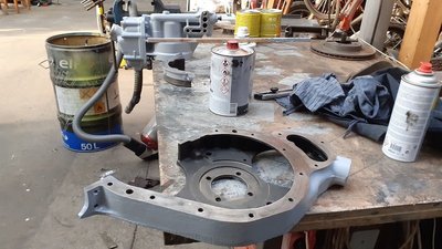

Jetzt putze ich Anbauteile... Wie geh ich denn am besten mit den Aluminium teilen vor?
Stahldrahtbürste? oder besser Messing?
danach Lackieren? Mit Brantho Korrux wie sonst auch gerne genommen?

Re: Motor instandsetzung / revision om 352
Hallo Jakob
am besten allesgrob vorreinigen, zusammenbauen und gemeinsam Glasperlstrahlen. Gibt ne saubere glatte Oberfläche, einfach mit dem Block in MB motorengrün oder neues Design galinitgrau lackieren.Wie geh ich denn am besten mit den Aluminium teilen vor?
Hallo Jakob,
Bei den Kolben gab es zig Ausführungen, ohne und mit Ventiltaschen. Die meisten mir bekannten OM366 in Euro 0 und Euro 1 hatten keine Ventiltaschen in den Kolben, die kamen erst wieder mit Euro 2.
In sofern also korrekt.
DaPo (Daniel)
DaPo (Daniel)
Hallo Jakob
die Kolben ohne Taschen sind ok, dazu wurden die Steuerzeiten entsprechend geändert. Die Lader und LA-Versionen haben trockene Buchsen, nur beim Sauger laufen die Kolben direkt im Block. ich würde wie DB vorgesehen den Seitendeckel mit Scheibenölkühler nehmen, der Plattenölkühler neigt eher zu Verzug und Leckagen.

Letztlich ist ja auch egal ob da nun Buchsen im Block sind oder nicht...
es scheint ja alles gut zusammen zu passen.
Der Block kommt übrigens auf Brasilien.
Heute hab ich den ersetzten jetzt scheinbar richtigen Kopf in Augenschein genommen. Erkenntnis: deutlich schwerer als der 366er kopf der zuvor fälschlicher weise hier auf dem Tisch lag.
Vetilschaftdichtungen hat er auch

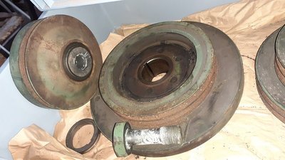

Moin Miteinander,
die Erkenntnis dieser Tage:
Es ist NICHT die Herausforderung einen Motor zusammen zu schrauben.
Die Herausforderung liegt darin die dafür notwendigen Informationen und Einzelteile zusammen zu tragen,
und dies in einer mehr oder weniger effizienten weise.
aktuell bin ich dabei leider gefühlt eher weniger effizient...
Ich bin ganz froh dass ich, als ich den jetzt immer als Schlachtmotor bezeichneten Motor mit dem das ganze Projekt vor rund 2 Jahren gestartet ist, zerlegt habe,
immer baugruppenweise die Kleinteile in einen Gefrierbeutel gesteckt habe, zusammen mit einer Karteikarte auf der steht wozu die enthaltenen Teile gehören...
Das macht jetzt einiges einfacher.

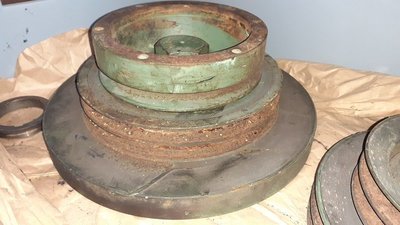

Eine kleine Subbaustelle bei der die OM352 Kollegen hier im Forum eventuell helfen können: Diese Zusätzliche Riemenscheibe war auf meinem Schlachtmotor montiert.
Ich möchte sie eher nicht wieder verbauen, nicht zuletzt weil ich vermute dass nicht genügend platz für den dicken Flansch hinterm Kühler ist, leider erfüllt sie eine Haltende Funktion für den Schwingungsdämpfer. mit den anderen beiden Riemenebenen.
Es gibt da ein oder mehrere Teile die diese Funktion übernehmen welche die zusätzliche Schwungscheibe ersetzten.
Hat diese(s) Teil(e) noch jemand abzugeben?
Ansonsten könnte ich versuchen es/sie neu zu beschaffen,
Walter gab mir ein paar Teilenummern, aber es ist nicht ganz klar welches dieser Teile es letztlich sein muss.
Letzte Lösung wäre die Riemenscheibe auf der Drehbank in Späne zu verwandeln und nur die Nabe über zu behalten..

Jakob,
bist Du verrückt? Diese zusätzliche Riemenscheibe ist genial, um später mal den Kompressor einer Klimaanlage dranzuhängen!
- JRHeld
- Beiträge: 2456
Hallo Pirx,
keine frage, wenn sie nicht stört, dann kann man sie auch drann lassen und gegebenen fall irgendwann verwenden.
Ich habe gerade mal in deinem Threade gebuddelt und musste feststellen dass Du zwar eine Riemenscheibe ohne diesen fetten Flansch verbaut hast, aber dafür die Zentralmutter bei Dir noch deutlich übersteht.
Dass heißt es könnte unter umständen passen, oder ich muss nur den dicken Flansch abdrehen und kann die Riemenscheibe einfach montieren.
Schaden tuts nicht, und es spart gegebenen falls Teilebeschaffungsaufwand...
Beim Studium Deiner Abhandlung über die 4-riemen-scheibe bin ich noch über dein Lüfterradproblem mit dem Distanzstück gestolpert...
Das wird mir dann ja vermutlich auch bevorstehen.
Woher hattest du denn das Distanzstück? und gibts da vielleicht noch mehr von wo das her kommt?
Jakob
Hallo Jakob
welchen Durchmesser hat dier Schwingungsdämpfer. OM352 und 366 sind wegen dem größeren Hub etwas unterschiedlich, sorry hiv.
Gruß Helmut
