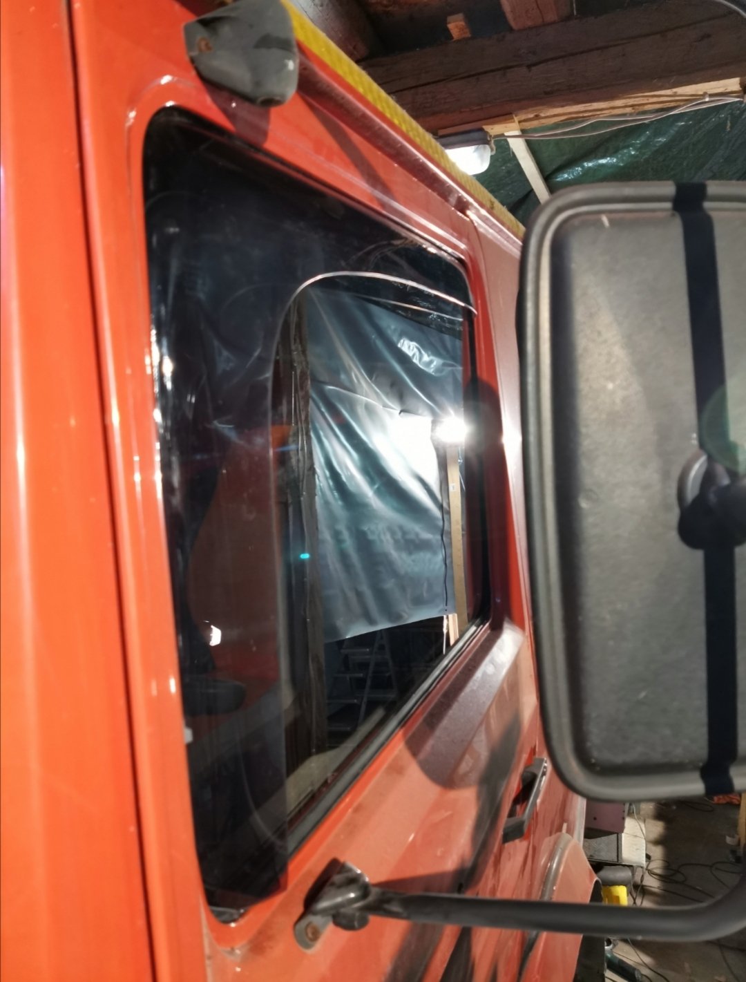

Re: Windabweiser Fenster aka. ClimAir usw.
Sers..
Versand hast ein bisschen gedauert, aber das Paket ist letztlich angekommen
Bestellung bequem über Amazon: https://amzn.to/2Frfc7z
Passt wirklich gut, Schrauben waren keine dabei, muss das nochmal befestigen..
Zu Bedenken ist aber, dass das Fenster dann nicht mehr so leicht hochgeschraubt werden kann, aber das schleift sich zurecht..
Besten Dank nochmal für den Tipp!
Hinten konnte ich leider nicht testen, die Türen stehen in der anderen Halle.
Schöne Grüße
Franky
Sieht ja super aus. Die werden nur reimgeklemmt? Sehe ich etwas schlecht.
Aber die lasse ich mir auch kommen.
Danke fürs testen.
Sers..
Ich hatte die gleich mal geklemmt, kenne ich so vom T5.. Aber vielleicht kann man die mit nem Polymer-Kleber auch auf die Kante kleben, dann ginge das Fenster wieder leicht..
Oder Nieten? Wie oben auf dem Bild..
Franky
Sers..Der_Sven hat geschrieben: ↑2020-09-14 7:35:28Also: offiziell werden sie geklemmt:
https://youtu.be/xamJE-FpxJE
Ja dann hab ich schon richtig gedacht..
Bei den "neuen" Autos ist aber mehr Gummi, das fand ich jetzt schon recht straff.. Muss mir das nochmal in Ruhe ansehen, wollte das nur schnell mal testen..
Bin auf jeden Fall zufrieden. Schöne Überlappung, dann kann man den ein bisschen offen stehen lassen
Franky
hast Du den Abweiser eingeklemmt? In der Anleitung stand für Iveco MK, dass die Fensterdichtung raus muss, dann der Abweiser rein soll und die Dichtung wieder montiert wird. Das sieht aber nicht annähernd so passig aus wie auf deinem Foto.
Abgesehen davon, dass die Beifahrerdichtung in der Ecke zerbröselt ist Tipps für Bezugsquellen nehme ich gerne entgegen :-))
Sers Sebastian,
ja ich hab die für den "Schnelltest" nur geklemmt, allerdings ist da nicht viel mit Gummi..
spontan kein anderes Detailbild gefunden..
Das ist quasi nur Blech+Luft+Blech.. Daher klebe ich das vielleicht außen drauf.. Oder meine Dichtung war hart..
Muss ich mir mal bei guten Lichtverhältnissen anschauen, Hauptsache ich hab schonmal passende Abweiser
Ich habe es bei mir im Moment wie in Anleitung Abschnitt 3 innen in die Dichtung gesteckt.
Also - von außen nach innen:
Blech, Dichtung, Windschutz, Fenster, Dichtung, Blech.
Bin noch am überlegen, ob ich die Dichtung rauspule, nachdem die eingeklebt ist. Keine Ahnung, ob es dann schöner aussieht oder besser hält. Oder ob ich es mit nem Plastikspachtel eingefädelt bekomme.
Einziges Manko: das Ding ist unten recht scharfkantig und wetzt am Lack. Da muss ich noch was machen.
Außen hinkleben passt leider nicht.
Dafür können sie aber 1:1 auch hinten eingesetzt werden.
Sers Sven,
na das ist ja ein guter Tipp für die Leute mit der großen Hütte.
Ich denke ich werd bei den "90-16 Windabweisern" noch was mit Moosgummi oder so machen.. Unten fand ich garnicht so schlimm, war eh ein paar mm kürzer..
Servus nochmal,
Ja, beim MK steht drin: Dichtung raus, beim Volvo: zwischen Dichtung und Fenster.
Ich hadere noch, ob ich sie raus rupfen soll. Im Moment rutscht der WIndabweiser beim Kurbeln noch rauf und runter. Wenn er hinter der Dichtung sitzt, klemmt er vielleicht besser. ??
Und ich könnte ihn ein wenig festkleben.
Bekommt man die Dichtung halbwegs raus? Sie fühlt sich zumindest nicht bröselig an.

Ich habe die Dichtung mit einer Spachtel herausgehebelt und rausgezogen. War mit Pattex oder ähnlichem eingeklebt, ist aber lose.
Also:
Dichtung geht raus, aber in Kombination mit dem Windabweiser habe ich keiner Chance die wieder vernünftig reinzubekommen. Entweder klappt das Fenster die die irgendwo um oder schiebt sie bei Seite.
Fazit: bei mir bleibt es wie es ist, das Ding wird einfach in den Fensterspalt geklemmt. Mal schauen, wie es bei Fahrt so ist.
Da ich das Teil nun auch habe (danke für den Tipp)...
Vielleicht hilft ja ein dezenter Klecks Sika an der richtigen Stelle.
Sers..
Hatte das jetzt jemand mal probiert mit nem Klecks Sika oder ner Blindniete?
