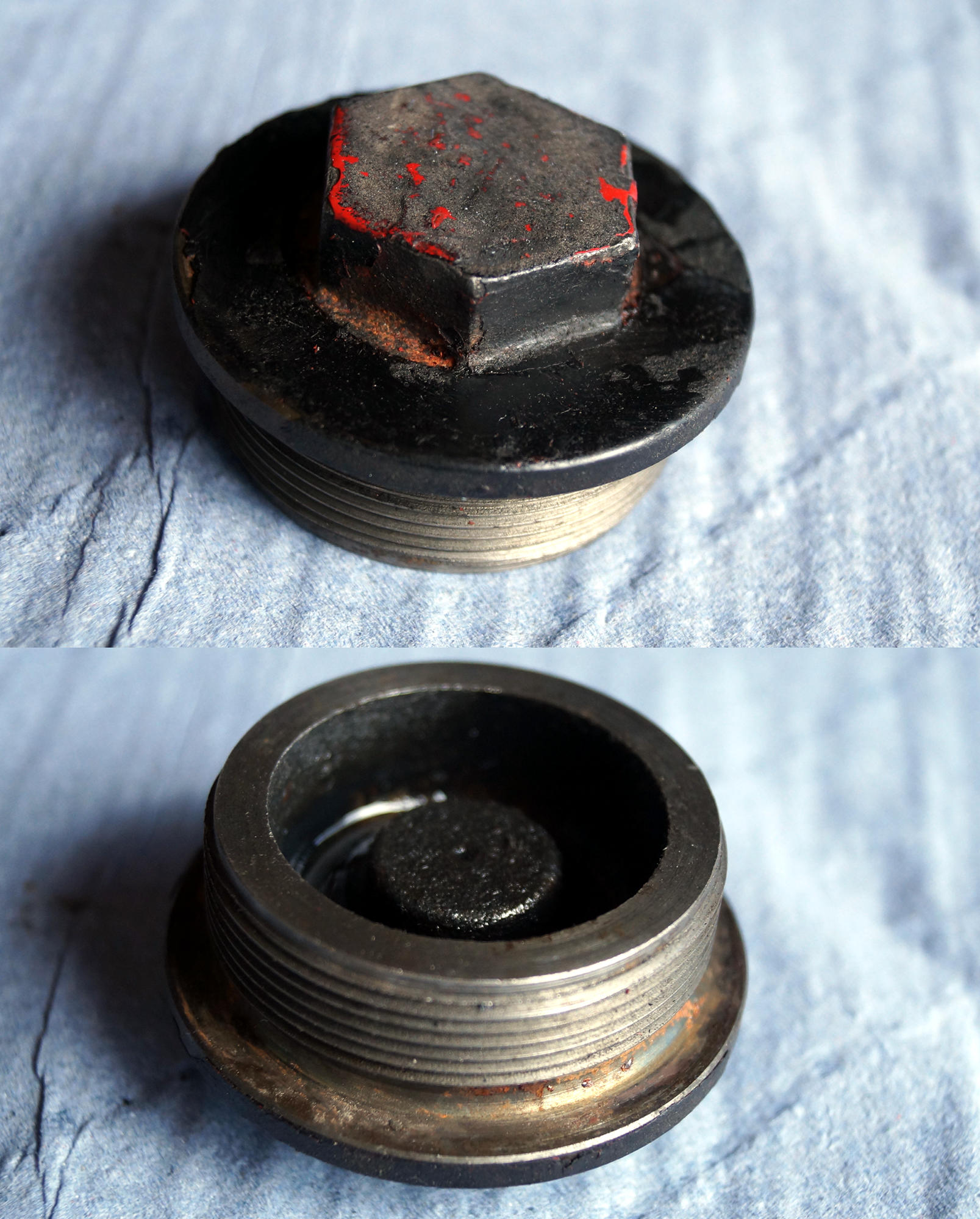

nachdem ich am Wochenende zum ersten Mal seit einiger Zeit mal wieder eine etwas längere Strecke gefahren bin, bot sich mir nach der Rückkehr ein nicht ganz so tolles Bild: Das ist definitiv Getriebeöl und zwar eine ganze Menge... Bisher war mein VTG zwar schon immer leicht ölfeucht, aber dieses Ausmaß kam dann jetzt doch recht plötzlich.
Sieht so aus, dass ich jetzt wohl auch mal in den Genuss kommen werde, (mindestens) einen der berüchtigten Wellendichtringe wechseln zu dürfen. Beim Mercur hatte ich mal ein ähnlich siffiges Bild am VTG, da stellte sich dann heraus, dass die Entlüftung am VTG verstopft war und sich das Öl durch die Temperaturausdehnung einen Weg nach draussen gesucht hatte... Gibts sowas beim 170er auch? Komm leider wegen Koffer nicht unbedingt gut an die Oberseite des VTGs.
Noch ein paar Fotos: Für mich sieht es am ehesten danach aus, als wäre mindestens einer der VTG-Ausgänge betroffen, durch die Verwirbelungen ists aber relativ schwer festzustellen. Der Flansch der Hinterachse sieht für mich trocken aus, das Öl kommt wohl auch vom Fahrtwind? Wechselgetriebe, Vorderachse und VTG-Eingang sind trocken.
Denkt ihr, dass meine Diagnose soweit richtig ist? Und falls ja, kann mir jmd bei der Auswahl der Ringe behilflich sein? Ich hab zwar im Eisenzelt die Maße gefunden ("[...]Abtriebsflansch zur Hinterachse 70-90-12. Abtriebsflansch zur Vordeachse 60-80-10"), bin mir aber bei der Auswahl der Bauform noch unschlüssig... Würde die Ringe gerne im Vorfeld besorgen.
Beispiellink 70x90x12 (Den Link hab ich auch aus einem Thread zum Thema, ist das was passendes dabei?
Die ganzen Heissmach-, Meissel- und Wutausbruchsgeschichten hab ich schon gelesen, ich freu mich schon richtig drauf Einige Fragen bleiben leider noch offen (Speedi Sleeve oder neuen Ring daneben setzen?) Was für Fallstricke gibts noch so, bzw an welcher Stelle muss man besonders sorgfältig sein?
Danke schonmal für jeden Input,

Wenn die Dichtringe auf den Flanschen laufen, sollte es bei "geringer" Laufleistung (unter 300.000km) reichen, die einmal in der Drehbank ueber zu polieren. Bei höherem Verschleiß dreht man halt nen halben Milimeter ab, poliert die und bestellt nen kleineren Dichtring...
Schmaleren Wellendichtring tiefer einsetzten hilft selten, denn der Punkt der Dichtlippe bleibt meist recht gleich, egal ob man nen 8er oder nen 12er Dichtring einsetzt...

Wasch erst mal das Öl ab, bringe den Entlüfter in Ordnung, und fahre dann mal eine Runde. Möglicherweise ist es dann schon erledigt.
Die anderen beiden Mutter haben SW 50.
Sico[/quote]
Auch da muss die Nuss angepasst werden.
die Flansche mit Bremsenreiniger trocknen und mit Mehl einstäuben. Eine Runde um den Block und du kennst die undichte Stelle.
@Mark: ja, die Dichtlippe läuft immer an der gleichen Stelle von der Stirnseite aus gesehen. Einen schmaleren Ring kann man aber tiefer einschlagen und dann läuft die Dichtung weiter innen. Kaufe gerne einen 2mm Schmaleren Dichtring und einen 2mm starken Seegering (die sind günstiger als Passscheiben). Den Seegering kann ich dann auf den Dichtring legen um den schön Grade 2mm tiefer zu treiben.
Ich würde mir nicht zutrauen, als Leie eine Dichtfläche herzustellen. Und ein Speedy-Sleeve ist günstiger, als ein Auftrag an eine Dreherrei.

So, einen Tag verspätet dann die Rückmeldung von mir, nachdem ich gestern mit putzen und "mehlen" fertig war, hats angefangen zu regnen, Probefahrt also auf heute verschoben.
Hab dann gestern mal alle Ölstände geprüft, im VTG hat minimal was gefehlt, in den Achsen war eher etwas zu viel. Dann Achsentlüftungen weggeschraubt und getestet -> alles gut. Die Befüllöffnung oben am VTG hat bei mir nicht das selbe Kugelventil wie ichs im Mercur hatte, ist einfach nur ne grosse Schraube... Dafür gibts überm Typenschild ein kleines bewegliches Plastikhütchen, denke das wird die Entlüftung sein? Hier ganz rechts im Bild: Die Flansche an sämtlichen Kardanwellen sind nach einer längeren Probefahrt (~35km) trocken... Also hab ich weitergesucht und auf jeden Fall ein kleines "Leck" gefunden: Direkt unterhalb der Befüllöffnung auf der Beifahrerseite des VTGs kommt die Welle der Untersetzung raus (mit Seegerring gesichert). Dort siffts ganz ordentlich raus, die große Beilagscheibe unter dem Sicherungsring hat auch gut 2mm Spiel. Ist da auch eine Dichtung drin? Auf die glorreiche Idee, mal auf die Seite des Schalthebels zu schauen, bin ich dann nicht mehr gekommen... Kann es reichen, die Spannung zu erhöhen, indem ich den Hebel weiter auf die Welle schiebe? Irgendwie kann ich nicht so wirklich glauben, dass das ganze Öl von dort kommt, aber die Kardanwellen kann ich vorerst (denke ich) ausschliessen. Ganz leicht kommts auch noch aus dem Winkeltrieb, den kann man aber wegen Plombe nicht mehr fester anziehen. Ist aber nicht so schlimm, muss demnächst eh neu
Bin im Moment ein wenig ratlos, das einzige, was ich mir noch nicht genauer angesehen hab, ist das Wechselgetriebe... Daran glaub ich aber nicht so wirklich, weil der Ölfleck am Kofferboden erst in Höhe Hinterachse beginnt.
