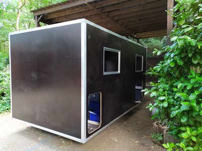

- Tag 14 17.06.2020
Da heute die Schrauben gekommen sind habe ich eben schnell noch die untere Rückwand montiert. Morgen soll die Dachluke und die letzte Stauraumklappe noch kommen dann kämen am Wochenende die letzten Ausschnitte in die Kabine.
TRM 2000

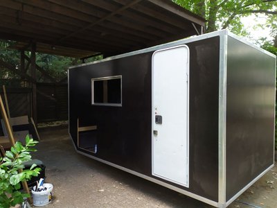

- Tag 15 20.06.2020
Heute sind dann endlich die letzte Strauraumklappe (Gaskasten) und die große Dachluke gekommen. Die Löcher sind geschnitten und die Verstärkungen vorbereitet und zum Teil schon angebracht. Außerdem habe ich noch alle Alu Z-Winkel für die Fenster geschnitten und gebohrt, die sollen morgen montiert werden.
TRM 2000

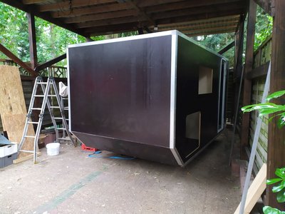

- Tag 16 21.06.2020
Heute habe ich die Alu Z-Winkel verschraubt und verklebt. Danach dann noch die Türe eingebaut, die wird dann später zusammen mit Klappen zusammen lackiert.
Jetzt muss ich erstmal in Ruhe die weitere Reihenfolge überlegen. Wasser, Strom, Heizung Möbel…….
