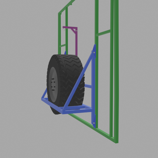

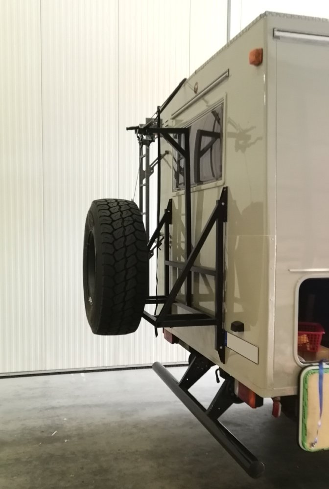

Hier aber noch ein paar Detail-Lösungen zum Heckträger. ---> ich will Moje´s Beitrag nicht zumüllen!!
(Sorry für das chaos hier: irgendwie schaff ich es weder ein youtube-video einzubetten, noch bilder zu resizen...... JA, ich hab gesucht... aber nach 10minuten rumalbern hab ich halt keinen bock mehr!!1 )
Hier der Heckträger:
Und hier ein paar Renderings vom Konzept:
Das Projekt ist zu 90% abgeschlossen. Ich war mit der Karre schon 2mal (sommer und herbst 2019) im Urlaub damit.
Die Umbau-Dokumentation will ich aber erst abschließen wenn der Lack drauf ist.

Re: Projekt Diskussion: FW 90-16 höher legen und ausbauen
Ich hatte mal so eine ähnliche Reserveradkran-Lösung an meinem ehemaligen 911er (schwenkbar, für 2 Räder).
Mein Rat: mach den horizontalen Kranarm unbedingt länger! So wie es jetzt geplant ist, wird sich ja das Windenseil immer am Träger verhaken/entlangschleifen. Der Reifen sollte frei nach oben gezogen werden können und wird dann nur ganz zuletzt kurz in Richtung Radkorb gedrückt und den letzten Zentimeter abgelassen.
Außerdem scheint mir der Arm bei weitem nicht stabil genug für ein Komplettrad in LKW-Dimensionen. Ich hatte Rundrohr Durchmesser 100 mm mit großem Knotenblech, und selbst da biegt sich noch etwas.
Noch ein Rat, falls nicht schon eingeplant: ich würde keine Seilwinde o.ä. benutzen, sondern habe sehr gute Erfahrungen mit einem Kettenzug gemacht. Kann bequem vom Boden aus bedient werden, hält die Last zuverlässig an jeder Stelle (eingebaute Lastbremse), ist leicht abzunehmen und im Innenraum zu verstauen und außerdem vielfältig einsetzbar, notfalls auch zum horizontalen Ziehen. Allerdings müßte dann der Kranarm auch etwas höher werden, um Raum für den Kettenzug oberhalb vom Reifen zu bieten.
Schaumamal was der Kran kann. Ich mach mir mehr sorgen um den sockel in dem der Kran steckt....
Der Ausleger ist im wahren Leben länger als in dem 3d Model dargestellt....
Im moment hab eine billige seilwinde mit Ratsche. Die wird dann auf arbeitshöhe montiert, wenn sie benötigt wird.....
Wenn was nicht passt, wird halt nochmal was drann geschweißt..
Danke für die Tipps!

Hallo Hugepanic,hugepanic hat geschrieben: ↑2020-03-01 10:18:44Kleines Update:
wie hast du den Heckträger befestigt?
An den Zwischenrahmen geschraubt? Mit Knotenbechen verstärkt?
Es wäre super, wenn du dazu ein paar Bilder einstellen könntest.
Danke und Grüße
Benny und Susanne
Der Heckträger steht in der Garage, und wartet auf Lack und Einbau.
Ich werde 4 U-Profile (ca. 45x45x3) an die 40er Rechteck rohre der Rückwand Schrauben. Die unteren beiden mit verstärkungsblechen innen. Die oberen beiden Profile werden einfach in einniet- muttern verschraubt.
Pro Profil werden es wohl 4xM8 werden.
Das sollte halten und die last verteilt in die Rückwand einleiten....
In den Bildern oben ist die Rückwand vom Aufbau Grün dargestellt. Die Rückwand ist quasi vom Lentner Aufbau übernommenen. Einen richtigen zwischenrahmen hab ich nicht, die Funktion ist im Boden des Aufbaus integriert.

Updates....
nachdem ich die letzten wochen viel gebastelt hab, hier mal ein überblick..
-Der Ersatzradhalter in angepaßt. Finale montage dann nach der Lackierung

Heute mal wieder etwas sichtbaren Fortschritt..... Das Ersatzrad ist da wo es hin soll!
Also den Halter Montiert und den Kran ausprobiert.
Natürlich einen ordentlichen Konstruktionsfehler gemacht! Der Kran bekommt beim Anheben zuviel biegung. Das würde nicht (lange?) gut gehen. Ich hab natürlich diesen Lastfall nicht per FEM simuliert, und schon hab ich den Mist!
Als Re-Design hab ich dann noch eine Abstützung am Dach getestet (Spanngurt zum Haltegriff an der Leiter), und schon war die Biegung weg. --> Man konnte schön Kurbeln.
Position der Winde habe ich auch modifizert. Ich dachte immer ich will "unten" stehen und Kurbeln. Am ende ist Stehend auf dem Ersatzradhalter sehr bequem. Man Kurbelt auf Brausthöhe und muß keine Angst haben das einem das Ersatzrad entgegenfliegt, falls was kaputt geht.
Ich hab nach Abschluss der Aktion noch einen ordentlichen Ankerpunkt am Dach hergestellt. In den Bildern ist noch der provisorische Ankerpunkt zu sehen.
Seilwinde und Kran werden als Eintelteile mitgeführt und werden bei bedarf Montiert. Das Spart Platz und hält das ganze flexibel falls man mal etwas anderes Bewegen muß. Wenn ich das Ersatzrad brauche, ist das eh schon ein Sonderfall, und da kann ich auchnoch 2 M8 Schrauben Montieren.
