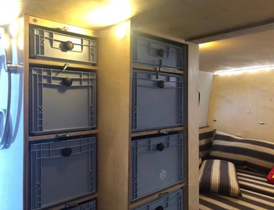

Hallo Experten,
ich will gerne die Küchenschubladen aus Eurokisten und Vollauszug-Rollschubführung bauen. Ich finde das zum Beladen einfacher als bei meiner Alternative - IKEA-Schubladen. Das ganze könnte so ähnlich wie in diesem Blog (Caribou) gezeigt aussehen: http://caribou.wirblogger.de/2015/10/23 ... /#more-280
Ich überlege noch, wie ich die Schubladenfronten an die Eurokisten befestige. Ich könnte sie einfach an die Kisten schrauben, habe jedoch auf einem Bild im Blog gesehen (linke Schublade, rechte Vorderkante), dass es eine Art Winkel für Eurokisten gibt, die man dort befestigen kann:
Kennt einer von Euch diese Winkel, oder wie würdet Ihr die Schubladenfronten befestigen?
Vielen Dank,
Christoph

ist das nicht nur die Eckstruktur der Box, vgl. mit hinten(gleiche Box)
so als Hinweis, bei diesen Euroboxen gibt Unterschiede in der Ausführung, das einzig gleiche ist die Grösse. Die vom Hornbach haben am Boden eine Wabenstruktur(bei 30x40) alle anderen Baumärkte haben Boxen mir einfachen glatten Böden.

Ich glaube nicht, der Winkel geht ja über die Umrisse der Box hinaus - anders als hinten.
Freue mich aber weiter über Ideen zur Befestigung.
