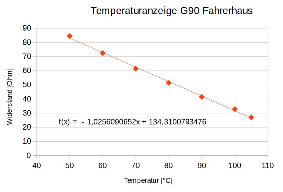

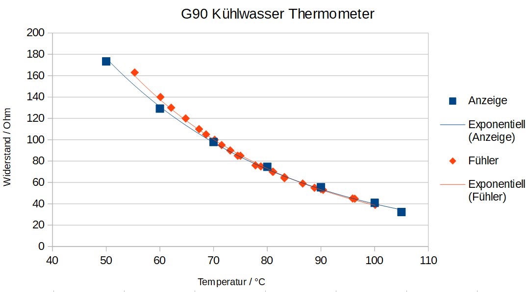

Auch bei unserem 8.136 vom dänischen Militär gibt es Probleme mit zu „hohen Kühlwassertemperaturen“.
Ich gehe aber davon aus, dass diese nicht wirklich existieren sondern von der Anzeige herrühren. Die Zeiger der Anzeigeinstrumente für Wasser, Tank und Öldruck zucken, wenn ich das Licht oder Blinker einschalte. Ich habe bereits die Massesterne unter den Sicherungen und hinter dem Kombiinstrument geprüft und auch neue Verbindungen direkt von der Leiterfolie zu den 3 Instrumenten geschaffen. Auch die Militärs haben schon zusätzliche Masseverbindungen vom Massestern hinter dem Kombiinstrument zur Karosserie realisiert. Auch ein provisorisch direkt vom Massepol der Batterie an die Anzeigeinstrumente gezogenes Kabel verhindert nicht deren flackern. Ein befreundeter Autoelektriker hat alles gemessen und meinte, dass die Masseverbindungen perfekt seien. Er vermutet, dass die Instrumente defekt seien. Aber alle 3!? halte ich für unwahrscheinlich.
Hier bin ich noch auf der Suche nach einer Lösung. Um eine falsche Anzeige ausschließen zu können, möchte ich eine mechanisch funktionierende Kühlwassertemperaturanzeige provisorisch anschließen, um sicher zu gehen, was nun wirklich Phase ist. Dazu habe ich folgendes Instrument in Erwägung gezogen. Da ich den Wagen aber nicht griffbereit habe, weiss ich nicht, ob das Gewinde M10x1 passt und ob der Sensor in das kleine Rohr passt, in dem der originale Sensor verbaut ist. Ich würde gerne den originalen Sensor gegen den des mechanischen Thermometers vorübergehend tauschen.

@Marc
Ich möchte den originalen Sensor gegen den des mechanischen Anzeigeinstrument´s (vorübergehend) ersetzen. Nur so gewinne ich die Sicherheit bei der Einschätzung der Temperaturen, die ich haben möchte. Die Messung an verschiedenen anderen Punkten des Kühlwasserkreislaufes würde mir da nicht ausreichen.
Die 50 € sind es mir auf alle Fälle wert.
Vor dem Ausbau des Kühlers wird die Luftführung entfernt. Bei der militärischen Ausführung mit Unterfahrschutz gelang es mir nicht, den Kühler nach oben auszubauen. Ich musste den UFS erst abbauen und dann den Kühler nach unten ausbauen. Bei dieser Gelegenheit habe ich den UFS so modifiziert, dass die 4 Befestigungen rahmenseitig mit kurzen Rohren eingebaut bleiben und ich dann die untere "Hälfte" bequem ein- und ausbauen kann.
Sind deine Anzeigeinstrumente ohne zuckende Nadeln?

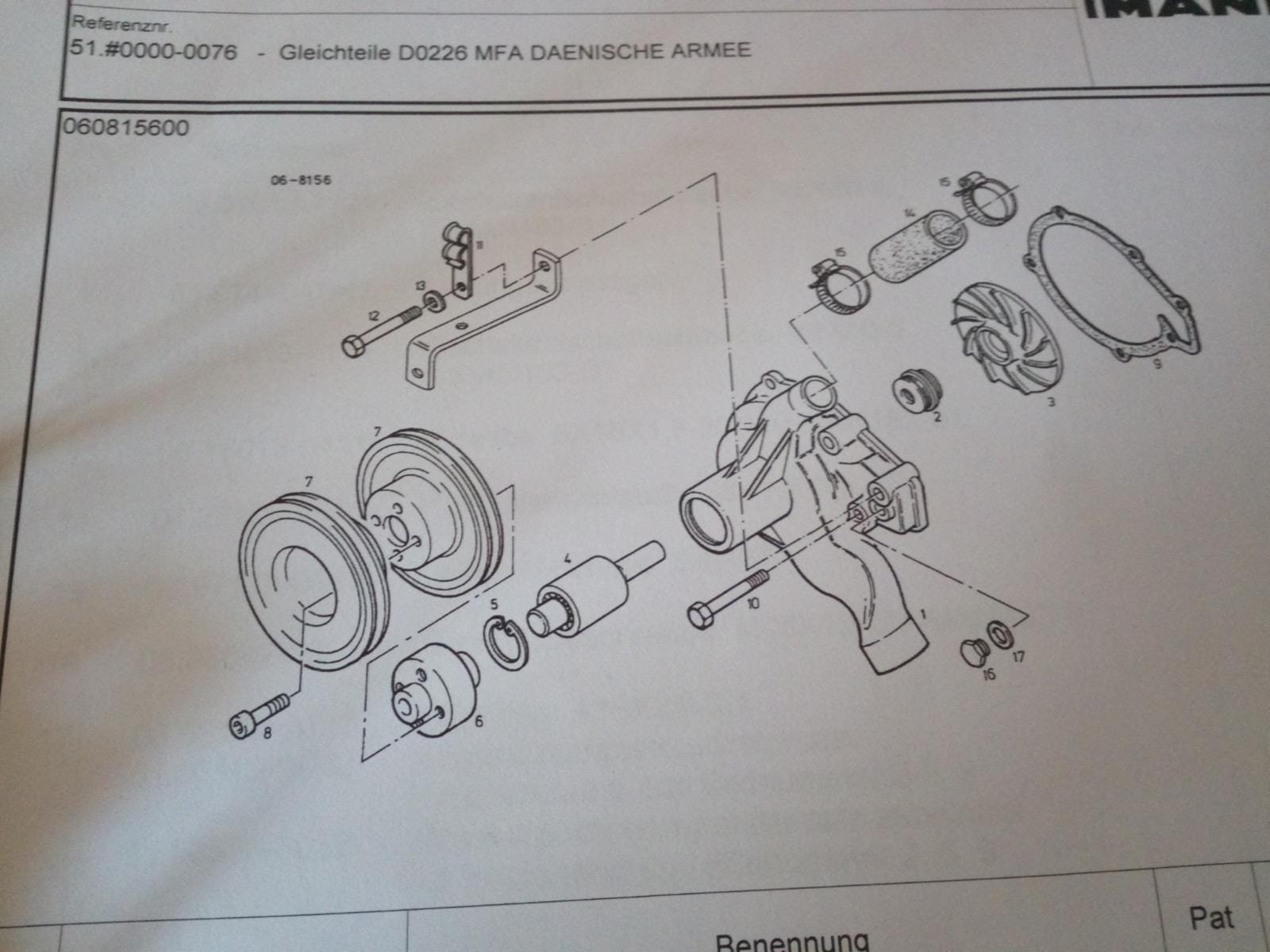

Ich kann folgendes Berichten, versucht doch erstmal genau rauszufinden wie hoch eure Wassertemp. wirklich ist. Also mal im Behäter messen, mal an den Kühlrippen usw. ich kann folgendes Berichten:
Außentempratur 20 Grad, Kühler ist schon gespühlt und sauber gemacht (ansonsten Standart) und Massefehler schon beseitigt.
Probefahrt 50km Autobahn mit 2300U/min Tempratur steigt (79Grand Themostat) langsam auf 80 Grad und pendelt sich dann bei 85 Grad ein.
Im Sommer bei 30 Grad hat er dann Teilweise bis 90-95 Grad angezeigt als es in Norwegen die Berge hochging... da bekam ich dann doch langsam ein schlechtes Gefühl, allerdings habe ich eine Öltempraturanzeige mit Fühler in der Ölwanne. Das ÖL ging nie über 80 Grad. Und solange alle Schläuche halten ist das dann meiner Meinung nach auch ok. Die meisten Fahrzeuge haben doch eine Solltemp von 90 Grad Kühlwasser...

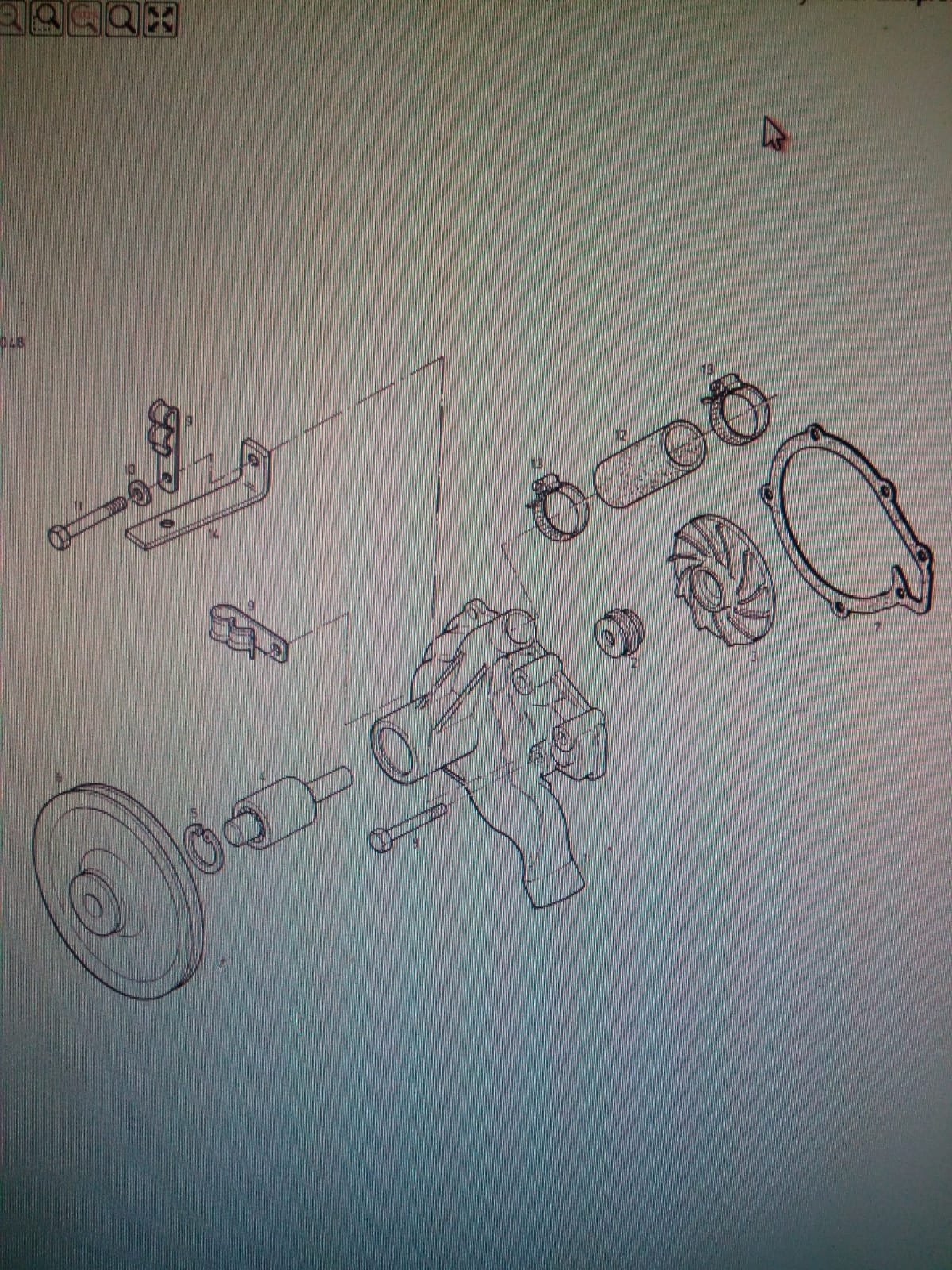

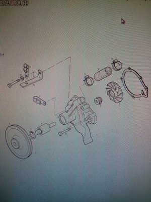

Ich glaube das Problem liegt bei der Dänischen Wasserpumpe. Undzwar wird diese durch die obenliegende Lichtmaschiene mit einer anderen Riemenscheibe angetrieben. Schaut euch das mal genau an wie es beim Original G90 ist und wie die Militärversion aussieht. Ich bin der Meinung das im Stand und bei Niedrigen Drezahlen das Wasser nicht effizient genug gepumpt wird.
Ich werde demnächst meine Lichtmaschiene an den Originalen halter nach unten versetzen. Dadurch kann ich auch wieder die "normale" Wasserpumpe verbauen. (die Dänische mit der Doppelten Riemenscheibe gibts nicht mehr)
Jo

@ Anglerock
Ist das Übersetzungsverhältnis (Durchmesser der Riemenscheiben) ein anderes wenn man die Militärversion mit der zivilen Version vergleicht. Oder warum vermutest du den Fehler dort. Die Wasserpumpe ist die gleiche -oder?

@ Anglerock
ich kann dir versichern das der umbau beim 8.136 von obenliegender Lichtmaschine auf untenliegender Originalposition an der Ölwanne keinen Unterschied bei den Temperaturen ausmacht. Vorausgesetzt du treibst über den kleinen Riemen keine leistungstarken Lichtmschinen >50A an und hast keinen Schlupf im Riementrieb. Ich habe den Umbau gemacht aber nur weil die zweite Keilriemenscheibe wahrscheinlich ein zu hohes Moment auf das Wasserpumpenlager ausgeübt hat und ich einen Wasserpumpen Lagerschaden befürchtet habe. Ich glaube auch das die elektrischen Anzeigen im G90 alle Käse sind, ein ähnliches springen ist ja auch wenngleich weniger ausgeprägt auch beim Öldruck zu beobachten.

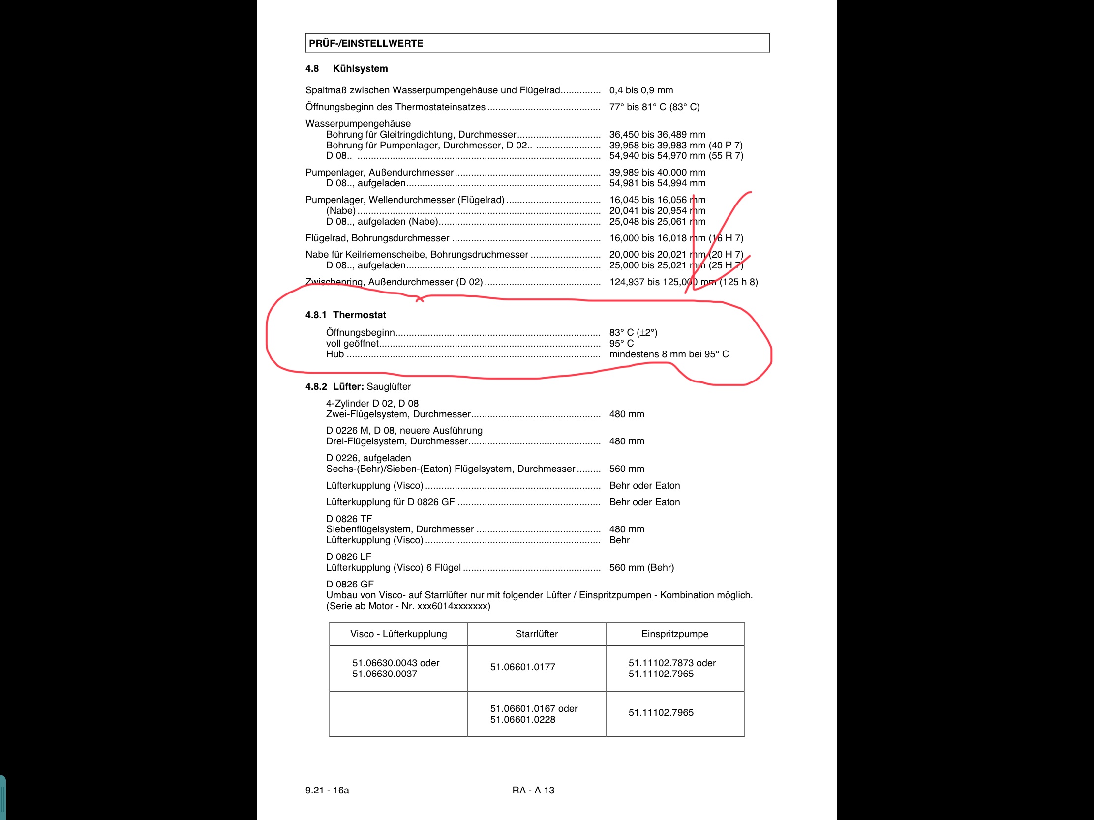

#39 Beitrag von bachmarc » 2020-04-05 14:49:57
So, Kommando zurück... ich habe nochmal ordentlich Spalten gezählt am Kühler: 64 => doch der bessere.
Habe eigentlich auch kein Masseproblem. War ja lange genug dran am Armaturenbrett.
Kühler hab ich mal äußerlich ausgespritzt, ja kam Dreck.
Nunja Probefahrt zeigt trotzdem auch mal 95 grad obwohl es nicht sonderlich warm ist draußen.

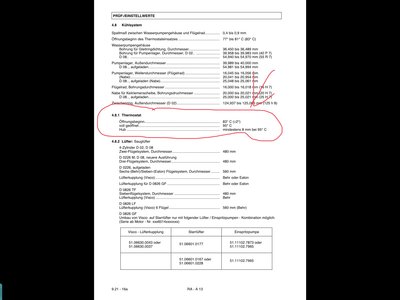

Ich wäre also mal soweit das Thermostat auszubauen. Vielleicht öffnet es nicht komplett? Gibt es das?
Frage: Wie weit muss da das Kühlwasser raus und gibt es da eine Ablassschraube? Schlauchsschelle schreit nach Sauerei

Ja, hängende Thermostate sind nicht so ungewöhnlich.
Und rein als Sicherheit .... laß doch einfach mal das Thermostat draussen und quäle ihn etwas durch die Berge .... dann siehst Du, was sich ändert.

Ja, das gibt es, das ist tatsächlich nicht so selten. Und deswegen hatte ich auch gleich zu Anfang empfohlen, den Thermostaten zu prüfen. Zumindest bei dem von meiner Triumph war das keine Hexerei:
- Wasser in den Topf und den Topf auf den Herd
- Einen Thermostaten hinzugeben
- Ein Thermometer hinzugeben
- Platte einschalten und nun den Thermostaten genau beobachten (deshalb keinen Deckel auf den Topf)
- Die Temperatur notieren, bei der der Thermostat auf- und (nach dem Ausschalten der Platte) wieder zumacht.
Für den G90 habe ich noch keinen neuen Thermostaten gekauft, deshalb weiss ich nicht, was die kosten. Aber das sind doch Standardbauteile und sollten günstig zu kriegen sein. Der für meine Triumph hatte so um EUR 20 gekostet, da kann man doch einfach mal den Kauf so riskieren (gegenüber EUR 1000 für einen neuen Kühler). Schlimmstenfalls hat man eben hinterher eben einen Reservethermostaten. Nimmt nur sehr wenig Platz weg und frisst auch kein Brot...

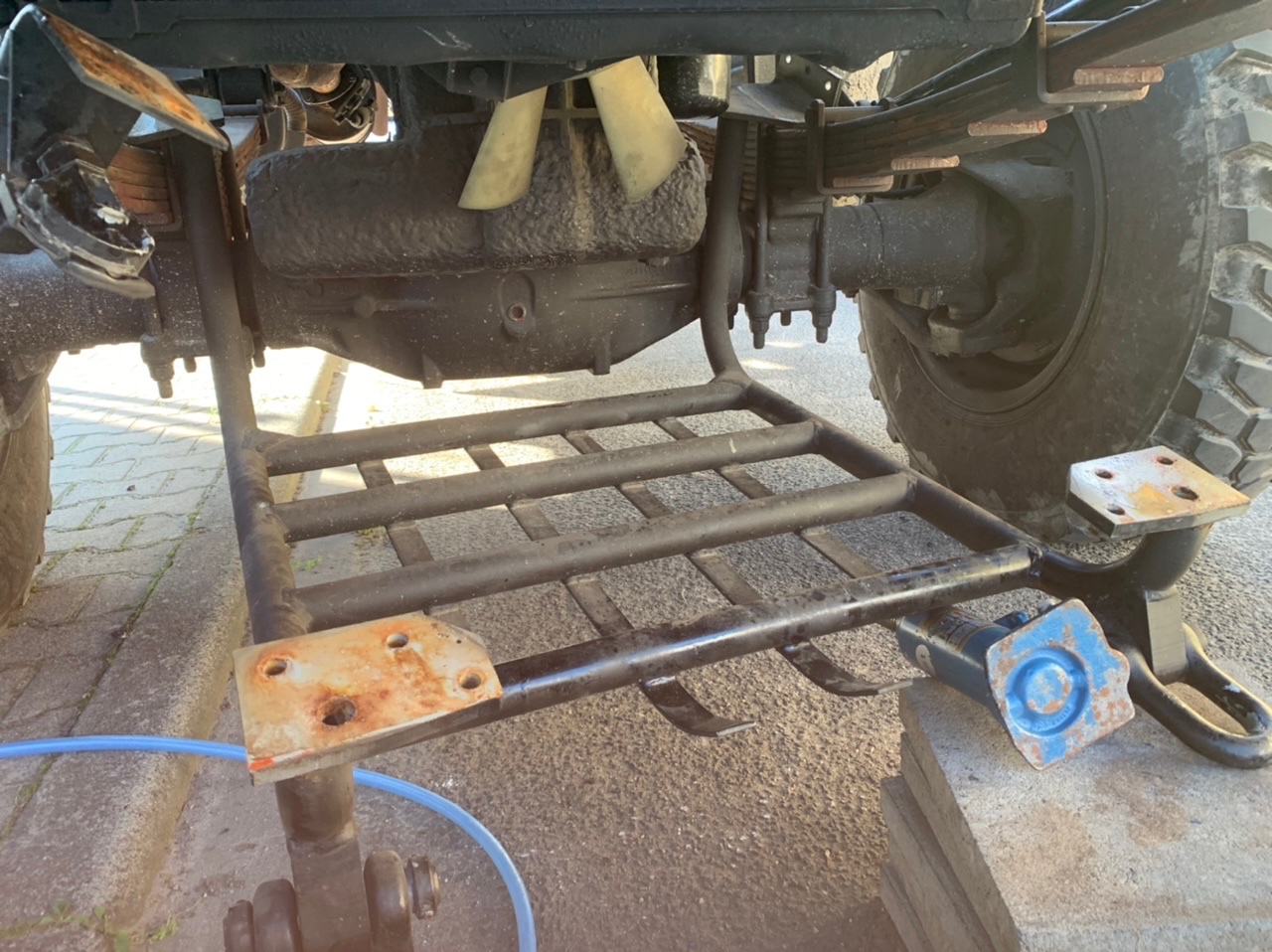

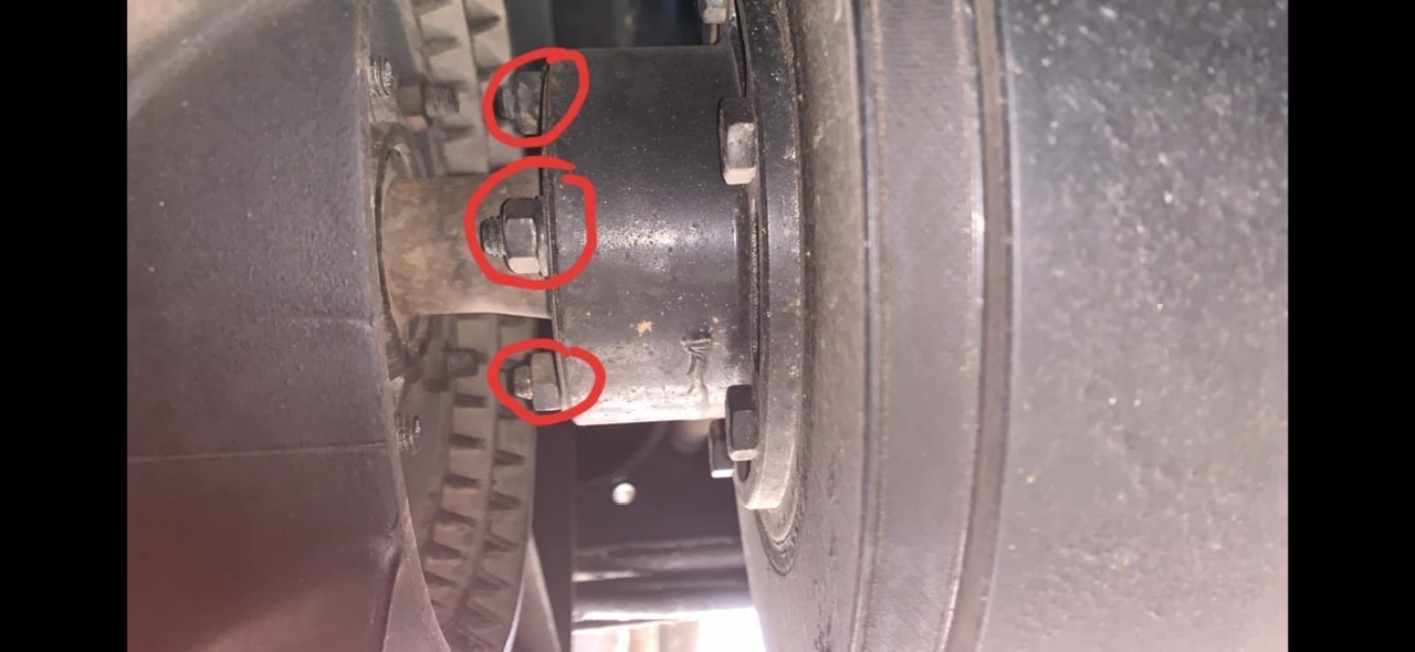

#44 Beitrag von bachmarc » 2020-04-07 20:05:59

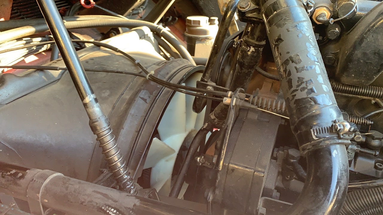

So ich habe jetzt mal einen 10 Flügellüfter eingebaut.
Hat ewig gedauert den Unterfahrschutz abzubekommen, weil man innen nicht an die Schrauben kommt.
Jetzt lasse ich den erst mal abgebaut bis das Thema erledigt ist.
Man muss wissen wie es aussieht bevor man es abschrauben will... offenbar hier ;) Danke Bernd!
Tada!!!
Gut, gebracht hatches nicht viel... Temperatur ist nicht viel geringer, wenn überhaupt. => Thermostat ist das Nächste.
Weiß jemand ob die Kühlleitungen spezielle von MAN sind mit den Abzweigungen? Ich finde der Gummi wirkt verhärtet und brüchig.

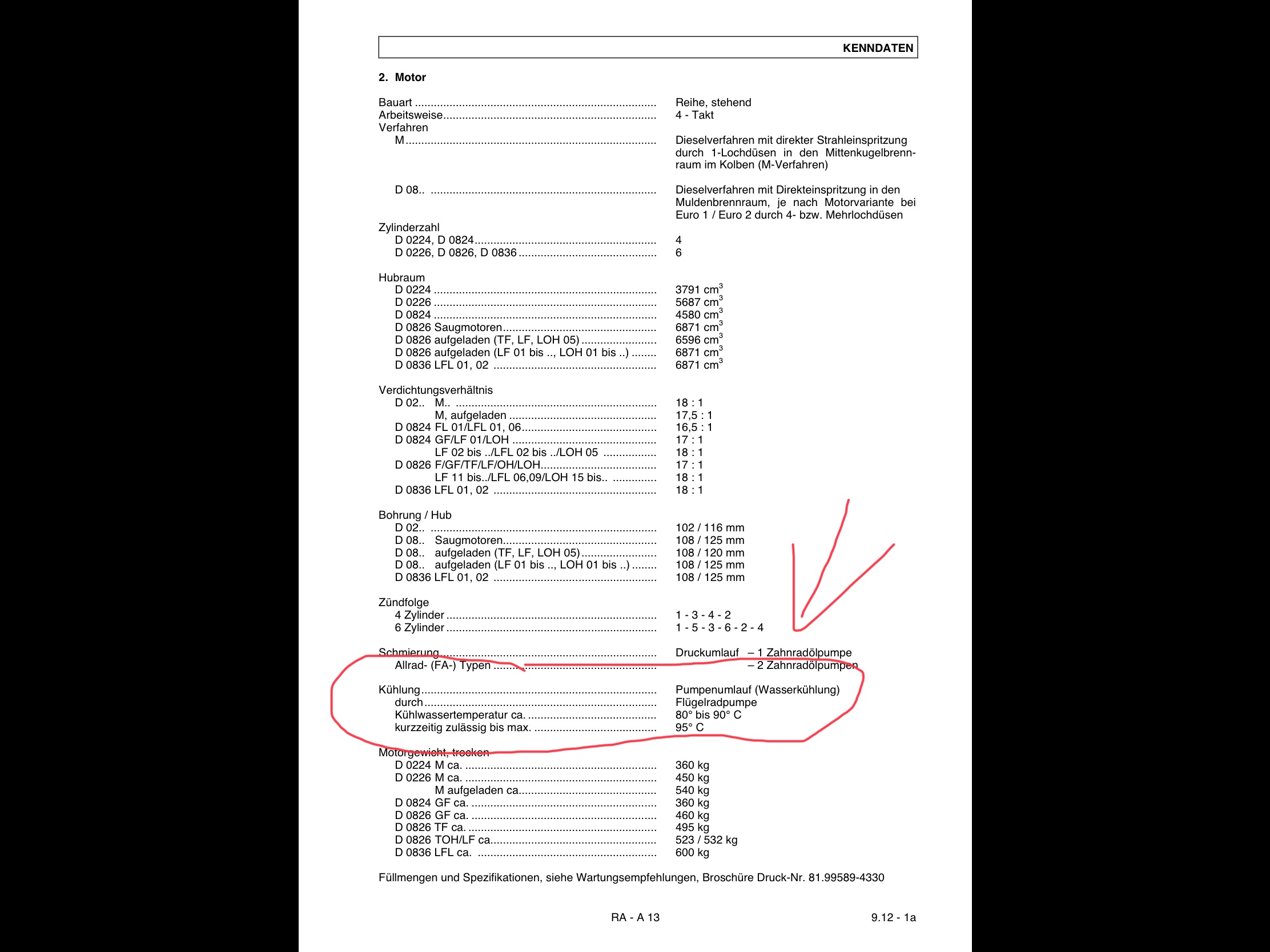

Moin, würde mich bei 95°C Wassertemperatur nicht beunruhigen lassen. Fahre einen MAN Motor und da habe ich das auch.
bachmarc
Beiträge: 541
Registriert: 2019-09-28 16:24:49
Wohnort: Waghäusel
Re: MAN G90 8.150 Kühlwasser zu warm
#46 Beitrag von bachmarc » 2020-04-08 17:36:27
Naja bei 15 Grad in Mitteleuropa schon mit 92 grad unterwegs ist halt nicht 80-90 kurzzeitig bis 95 ;)
Ich bin ja nicht in Panik aber so gehört es nicht.. es zeigt Müll an oder etwas stimmt nicht ganz ;)

Wasserpumpe fördert nix zum Tank zurück... so langsam wird’s nervig ;)

ich denke, das liegt am Thermostat. Hier wird sich Luft sammeln, und es öffnet nicht.
Früher hatten die Thermostate immer ein kleines Entlüftungsventil in der Grundplatte. Das wurde vor ein paar Jahren von den meisten Herstellern wegrationalisiert, die Stelle in der Grundplatte, wo es saß, ist aber immer noch sichtbar. Ich bohre bei Thermostaten ohne dieses Ventil an der Stelle ein 2-3mm Loch. Dadurch kann Luft durch und es stört den normalen Thermostatbetrieb praktisch nicht.
DaPo (Daniel)

Hattest recht die Wasserpumpe ist o. k.
Ich hab beim Einbau vom Thermostat nachträglich doch noch mal den Dichtungsring getauscht und dabei das Thermostat verdreht.
Die Entlüftungsbohrung war dann nicht mehr oben.
Danke für den Tipp

#56 Beitrag von bachmarc » 2020-05-21 18:52:03

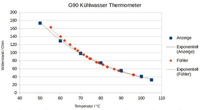

Hier mal der Stand der Dinge.
Ich habe mit einem Potentiometer mal den zur jeweilig angezeigten Temperatur im Fahrerhaus entsprechenden Widerstand gemessen.
Die kleine Überraschung, es ist ein NTC Fühler und das ist Teil des Problems ;)
Die Tage messe ich mal die Charakteristik des Fühlers und Vergleiche. Da der ja gefühlt zu hoch anzeigt lässt es sich hoffentlich linear korrigieren. => Wenn er denn zu viel anzeigt...
MAN G90 8.150 Bj 1994
bachmarc
Beiträge: 541
Wohnort: Waghäusel
#57 Beitrag von bachmarc » 2020-05-22 1:19:41

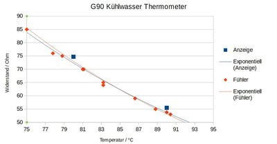

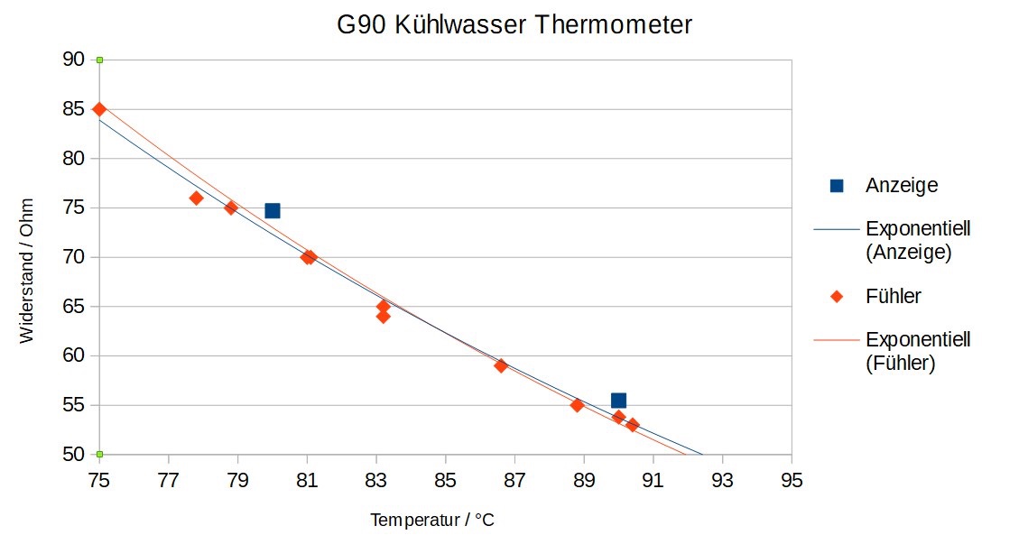

So, finally:
Ich habe mal über den Innenwiderstand des Thermometers und dem am Poti gemessenen Gesamtwiderstand den Teilwiderstand des Poti ausgerechnet.
Der simuliert ja dann den Messfühler.
Der echten Messfühler habe ich dann mal ausgebaut und eine Temperatur/Widerstandskurve gemessen und zusammen mit den Punkten der Anzeige/Widerstand Messung geplottet.
Fazit: Die Temperaturanzeige des G90 ist ziemlich akkurat. Die VW Ingenieure haben die analoge Messung so hingefummelt, dass sich die Kurvenverläufe des Fühlers und der Anzeige genau im relevanten Bereich bei 85 fast decken.
Meine Messungen mit Aussenfühlern am Rohr sind wohl trotz Isolation zum Fahrtwind immer ein paar Grad zu niedrig. Schade...
=> Die angezeigte Temperatur im Fahrerhaus ist etwa auf 1 Grad genau die des Kühlwassers und das ist damit laut Handbuch zu warm. Nix Masseproblem oder Schätzeisen.
Ziemlich gut gemachtestes kleines Thermometer

Habe auch den Thermostat gegen einen getauscht der früher öffnet.
10er Lüfter hat was gebracht, halt nicht die Welt.
Ohne Thermostat bin mal gefahren, da war es aber noch recht kühl. Mein Eindruck war, dass es dann deutlich besser läuft. Hatte darum den Thermostat überhaupt erst getauscht.
Ich wiederhole das mal im Sommer bei 37 Grad. Die Idee wäre, dass der Kühler durchs Thermostat auch bei voller Öffnung weniger Volumenstrom sieht als er könnte.
Jetzt steht zumindest fest, dass die angezeigte Temperatur auch die Wirkliche ist.
Damit kann man Arbeiten
