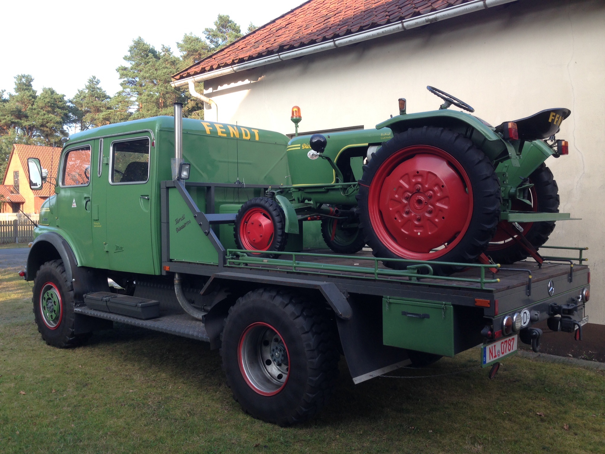

Mir gefällt der Sound der MB Track Modelle mit dem OM 352 Motor, wie sie zb. Bei YouTube zu hören sind. Ein Feuerwehr Kurzhauber mit normalem Fahrerhaus ist dort auch mit diesem geilen Sound zu hören. Bei diesem ist der Auspuff hinter der Kabine hochgelegt.
Bei meinem handelt es sich um ein LA 322 mit OM 352A und dem großen Turbo über dem Motor, mit 156 PS und kurzer Doka.
Der Auspuff besteht aus dem langen Hauptschalldämpfer der vorne und hinten mit Flexrohr verbunden ist und hinter der Doka nach oben in einem Rohr endet. Ein ziemlich langer Weg also, der bei den MB trac natürlich schön kurz ist.
Stelle mir vor, den Schalldämpfer wegzuhauen und durch ein Rohr zu ersetzen, um den Sound zu bekommen. Da einiges an der Anlage nicht ohne Flex zu trennen ist, ist das nicht mal so einfach auszuprobieren. Deshalb frage ich, ob es was bringt, ob schon mal jemand sowas gemacht hat oder noch weiß, wie sich einer ohne Schalldämpfer anhört.

Am einfachsten, du legst das Brüllrohr statt hinter der Kabine direkt in die Hütte. Dann hast du den absolut geilen Sound und die Menschen in deiner Umwelt bleiben verschont.
ein 07er-Kennzeichen ist für die Erhaltung historischer Fahrzeuge und dafür steuerbegünstigt. Wenn dir der originale Sound nicht gefällt, hast du einfach das falsche Fahrzeug.Dieselmog hat geschrieben:Fahrzeug läuft auf 07 bin noch nie damit angehalten worden, auch nicht Sonntags. Wenn man den Turbo sooo schön hört, ist das ja schon mal was.

Das mit den langen Wegen muß dann auch geändert werden, was bei der Doka nicht so einfach ist.
