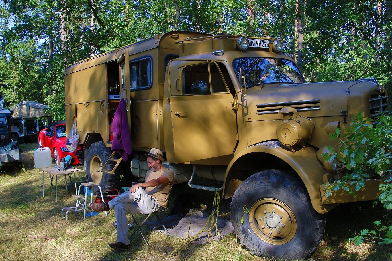

Auf meinen 352 A mit großen Eberspecher und 168 PS habe ich nun einen LLk verbaut. Der Kühler war von einem MAN 2000 und hat ideal vor den originalen MB Kühler gepasst. mit 70 mm Rohren und Silikonschläuchen hat sich die neuen Anschlüsse einwandfrei verlegen lassen. Der Motor hat nun ein deutlich breiters Drehmoment und lässt sich mit weniger Drehzahl fahren. Ein kleiner Aufwand der sehr schön bemerkbar wird. Kann ich nur empfehlen. Vor allem weil alles zusammen gerade mal 400€ gekostet hat.
VG Sebastian

hmm, externer Luftpresser :wub:
Merkst du ein Turboloch? Von wegen längerer Weg vom Lader zum Ventildeckel?
Hast du die Frontmaske vorgezogen, oder wie hast du Platz geschaffen?
spannend... :rock: :D

ich seh grad, ist kein Kurzhauber :hacker: Aber was dann? ein Al28? Borgward?

tippe auf Letzteres, zwecks der Lufteinlässe

Der ist's, gesehen beim AMR 2019.

Borgward 4500 A. DIe Haube habe ich allerdings um 10 cm verlängern müssen, sonst wäre der 352 nicht rein gegangen.

Beiträge: 287
Registriert: 2009-04-13 11:05:41
Wohnort: Niedersachsen
Re: LLK auf 352 A
#27 Beitrag von Jonas » 2020-05-23 10:53:50
Moin Sebastian,
schöner Umbau und vor allem ein tolles Auto.
Finde es super, wenn die Fahrzeuge durch solche Änderungen, mit halbwegs zeitgenössischer Technik, wieder im Alltag nutzbar werden.
Ist der Wagen in RAL khakigrau lackiert?
sebastian
Beiträge: 153
Registriert: 2007-07-18 15:10:46
Wohnort: Wessobrunn
Re: LLK auf 352 A
#28 Beitrag von sebastian » 2020-05-23 19:54:47
Jonas
RAL 8000 kommt dem Khakigrau aber recht nahe. Und Ja, meine Idea bei dem Umbau war: Mach das möglich was bis in die 70 er möglich gewesen wäre, also wenig Plastik, innen wie aussen authentisch, alles analog. Aber es macht spass nicht hinter allen her zu fahren sonder mit auf zu sein.
denn nur die Harten kommen in den Garten!
