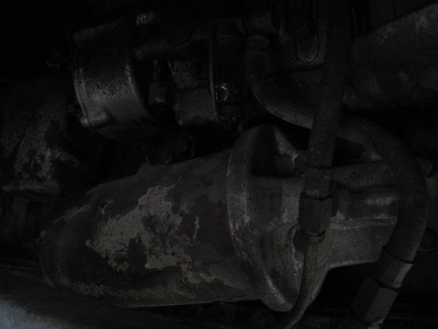

ich hab hier mal ein (schlechtes) Foto eingestellt. Das Filtergehäuse ist recht lang (~25cm) und liegt. Leider kann ich nirgens eine Nummer o.ä. entdecken. Nach meinen Forschungen gibts folgende Filter für den Motor:
Knecht FO 251
Knecht FO 223 oder Mann & Hummel OKP 23 H-06
Mann & Hummel OKH 10.60----40
Vielleicht kann mir wer weiterhelfen?

Re: MAN 415 - Ölfilter
wäre es nicht am Einfachsten, den alten Filtereinsatz auszubauen und dann darauf die Nummer abzulesen?

ja, eiegntlich hast du recht
Ich reisse aber nicht gerne Autos auseinander, ohne alle Teile da zu haben. Vor allem, wenns noch nicht mal meine sind...

Noch doofer find ich's aber, beim Wiederzusammenbau festzustellen, dass da die falschen Neuteile rumliegen.Dieselsurfer hat geschrieben: ↑2020-05-22 9:46:42Ich reisse aber nicht gerne Autos auseinander, ohne alle Teile da zu haben.

jaaaaa, ihr habt ja recht. Ich lass dann gleich mal das Öl ab und check die Nummer...

ich komm nicht weiter
Auf dem Ölfilter steht: PM 215 / L 47 215
Leider kein Hersteller. Und die Nummern stimmen auch nicht mit denen im Teileheft überein. ( Mann & Hummel H 10.60 oder Knecht KN-EH 251)
Gibts für MAN eigentlich eine Art Classic-Truck Service?
übrigens: der ausgebaute Filter war von '92...

Versuch es mal über die Filterdimension:
https://catalog.mann-filter.com/EU/ger/dimensions
oder einfach mal anrufen, da der 415er nicht in deren Datenbank steht:

aus Interesse mal fix gegoogelt ["Ölfilter PM215"].
Purolator PM 215 und der auch schon von dir genannte MANN-Filter scheinen sich zu entsprechen.
Wahlloser link:
https://www.amazon.de/Mann-Filter-H1060 ... B005NFZLH4
Dort ist der "Purolator PM 215" unter "Entsprechende Artikelnummern" gelistet.

ok, ich bin wohl nicht das Google Genie
war da zu sehr auf die anderen Filternummern fixiert...

H =196mm, D = 99mm, d = 30mm?
Dann passen da u.A.:
Mahle OX55D
Hengst E195H
M&H H1060n
Oder eben der Purolator.

ja. Danke:-) Haben heute welche bestellt
