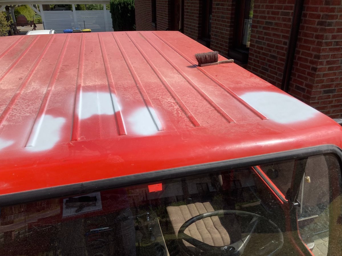

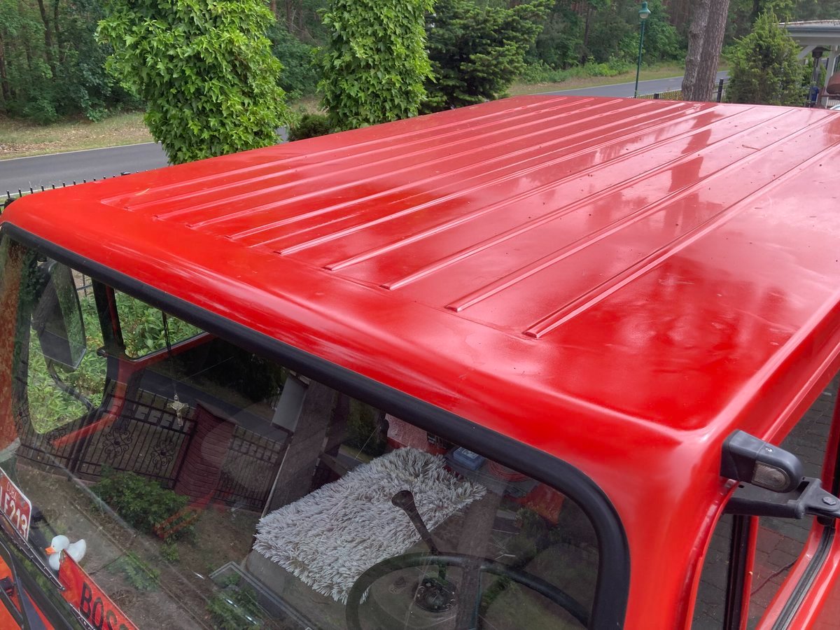

Kurzer Erfahrungsbericht.
30mm Stahlronden bestellt. https://www.ebay.de/itm/275031077150
Löcher sauber entgratet! Innen und aussen.
Innen mit Akkuschrauber und Schruppkopff bis auf das blanke Blech geschliffen. https://www.amazon.de/gp/product/B08JV2R8T4
Die Ronden von Innen mit Sekundenkleber verklebt.
Vom Dach aus die Löcher leicht mit Kleber aufgefüllt.
Aufm Dach dann Epoxyspachtel, Füller, 2 Schichten 2k Lack aus der Dose.
Von Innen mit 2 mal Brantho 3in1 drüber lackiert, als Versiegelung des freigelegten Blech.
Alubutül verklebt.
Man sieht quasi nichts mehr!

Moin,.ich seh da richtig große schmutzig weiße Flecken auf dem wunderhübschen RAL 3000....w3llschmidt hat geschrieben: ↑2022-06-10 17:13:36Kurzer Erfahrungsbericht.
Aufm Dach dann Epoxyspachtel, Füller, 2k Lack aus der Dose.
Alubutül verklebt.
So könnte ich nicht schlafen....
Re: Löcher in Karosserie verschließen
wer hat Dir die Eingebung mit dem Sekundenkleber zugeflüstert???
Das Zeug ist total spröde , weder feuchtigkeits- noch temperaturstabil. also ideal, NICHT am Fahrzeug verwendet zu werden.
Gruß Claus
Gruß Claus

Fand ich auch komisch, aber ich war bei einem Oltimerschrauber der meinte das geht schnell und hält ewig. Ich sollte es nur
gut versiegeln ... es darf kein Sauerstoff oder UV ran.
Cyanacrylat mit guter Temperaturbeständigkeit von ca. -30 °C bis ca. +120 °C
Gruss Henrik!

Dit iss natürlich wieder wunderschön RAL 3000
Gruss Henrik!
