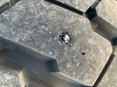

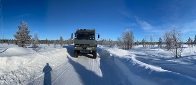

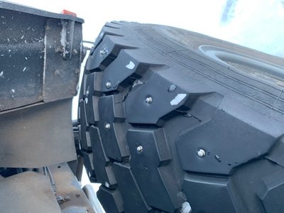

War gerade mit meinem Steyr in Kiruna. Ich bin wie letztes Jahr in Norwegen wieder mit Bestgrip Schraubspikes gefahren.
Hier meine Erfahrungen von diesem Jahr.
Ca. 720km nördlich von Stockholm wurden die Strassen eisig waren aber noch nicht durchgehend Eis bzw Schneebedeckt. Die Fahrspuren waren frei.
Das Bremsverhalten ist deutlich besser obwohl wir nur in den äußeren Profilblöcken Spikes eingedreht haben. Der Zeitaufwand für das eindrehen ist mit zwei Mann und zwei Akkuschraubern deutlich unter einer Stunde.
Wir sind dann 1800 km mit den Spikes gefahren und haben sie 70 km südlich von Orsa wieder herausgedreht. Die Nebenstrassen waren noch komplett eisbedeckt so das wir sie nicht früher rausdrehen wollten.
Als wir die Hauptstrasse erreichten sind wir noch ca. 70 km auf Asphalt mit den Spikes gefahren. Die Temperaturen lagen jetzt bei sonnigen 0 Grad.
Beim Herausdrehen stellten wir fest das sich die Spikes in der äußeren Profilreihe normal herausdrehen ließen.
Die Spikes in der zweiten Profilreihe von außen waren durch das hereindrücken des Spikes in den Reifen bei Bodenkontakt warm geworden. Wohl durch die Reibung des Gewindes des Spikes und dem Gummi ist das Profil flüssig geworden und die Spikes ließen sich deutlich schlechter rausdrehen.
Der Zeitaufwand für das entfernen lag bei ca 290 Spikes jetzt zu zweit bei ca. 1 Stunde 15 Minuten.
Eine Beschädigung der Spikes ist nicht zu erkennen. Nur das die Spikes jetzt gummiverschmiert sind.
Frage. Hat schon jemand etwas ähnliches beobachtet.
Wir haben jetzt überlegt die Spikes bei der nächsten Tour nur in die äußeren Profilblöcke innen und außen zu schrauben. Man könnte dann mit etwas geringerem Luftdruck auf Eis die Tragfähigkeit der äußeren Blöcke erhöhen und auf Asphalt mit höherem Luftdruck die Spikes entlasten. So kann man bei stark wechselndem Wetter und Bodenverhältnissen die Spikes länger immReifen lassen.

Ich denk die schraubt man eh nur an den Rändern (außen / innen ) rein? Hab vorne wie weiter oben geschrieben in die äußeren Profilblöcke jeweils zwei reingeschraubt. Verschmelzungen hatte ich keine und den Luftdruck hab ich auch nicht abgesenkt. Hatte den zu Hause bei +5 Grad eingestellt und dann war der vor Ort eh deutlich niedriger.

Bei Bestgrip ist ein Bild wo sie beim Pkw die äußere Hälfte mit Spikes bestücken.
Pkw ist wohl etwas anderes.
Du hast aber nur auf den außenliegenden Profilblöcken und in auf den „äußeren“ Des Reifens nach innen liegenden Profilblöcken Spikes gehabt. richtig?
Ich denke nächstes Mal lasse ich die inneren Blöcke frei.
Vielen Dank für deine Info.

... die Spikes sind ziemlich weit reingedreht ... je tiefer die sitzen, desto schlechter gehen sie natürlich wieder raus ... wie Reifengummi schmelzen soll, ist mir nicht klar, normalerweise brennt der bevor er schmilzt ... ich hatte solche Verschmelzungen auch noch nicht ...
