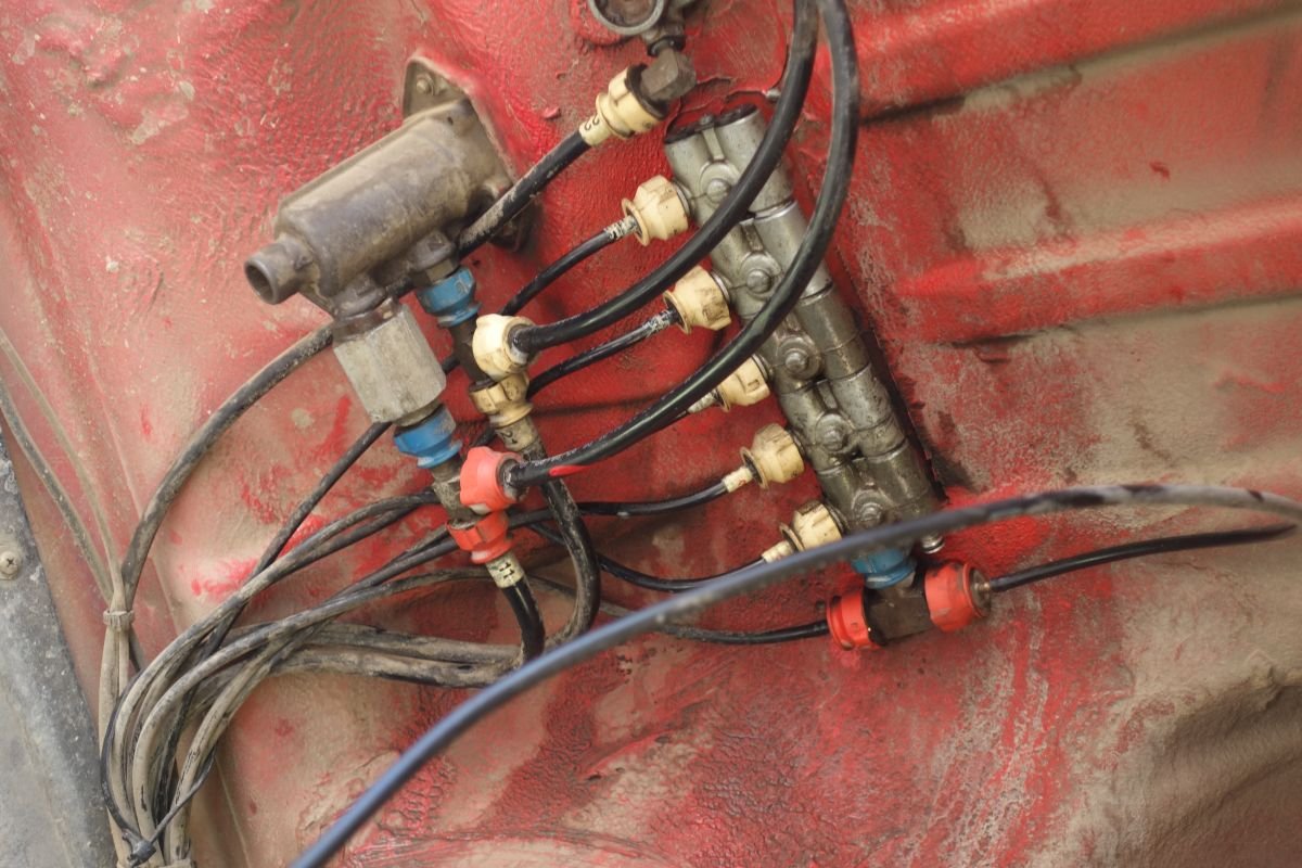

Moin zusammen. Ich habe noch mal ein paar Fragen zu Druckluft. Bei meinem G90 sind viele Verbindungen mit schnellsteckanschlüssen ausgeführt. Hier mal ein Beispielbild:
Nun meine Fragen:
- Stimmt die Info mit Voss?
- Die Plastekappen haben unterschiedliche Farben. Bedeuted das, dass da unterschiedliche Ausführungen drunter sind (ich wollte die nicht alle abziehen und vergleichen, aus Angst, dass die Undichtigkeiten noch schlimmer werden). Oder sind die unterschiedlichen Farben nur als Hilfe für den Monteur gedacht? Die kamen mir jedenfals alle gleich gross vor.
- Gibt es eine günstige Quelle für die Dichtgummiseinsätze?

Ich habe jetzt von anderer Seite die Info bekommen, dass das wohl VOSS System 240 ist. Und das gibt es nur in 2 Ausführungen (= Grössen). Und hier
https://www.hofmei.de/e/productlist/Dru ... ?locale=de
gibt es die O-Ringe zu Preisen, mit denen ich gut leben kann. Da lege ich mir von jeder Grösse 20 Stück auf Lager und bin zufrieden.
Die Anfrage hätte sich für mich also erledigt, sofern mir nicht jemand hier sagt, dass ich falsch liege und das ein anderes System ist.
Gruss, Ulf

Hi, kann mir wer sagen, wie man die VOSS Verbindungen trennt?
Ich hätte irgendwas wie drücken und drehen erwartet. Ich habe jetzt gedrückt, gedreht, gezogen...
Warum gibts das in rot und blau?
Langsam komm ich mir ja schon wie ein Trottel vor

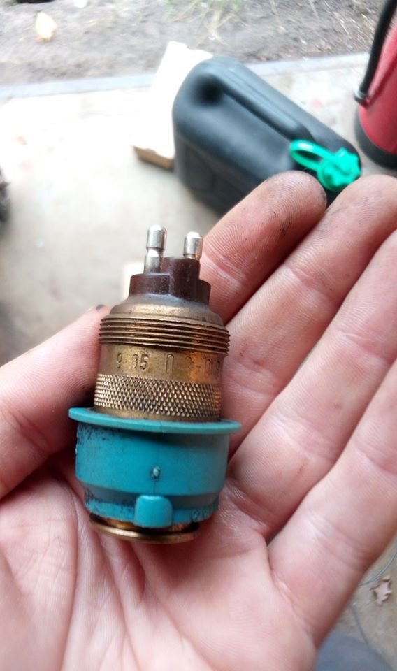

Re: Voss oder was? Pneumatikverbinder beim MAN G90
hier noch ein Bild der Sicherung .
ich schieb mich mal hier mit rein, jemand ne Ahnung wo ich den Bremslichtschalter für das Voss System herbekomme? Meiner macht es nicht mehr... erst hat bisschen WD40 geholfen aber nun leider nicht mehr... über MAN bekomme ich da nichts... würde gerne diesen für VOSS passenden verwenden um mir den ganzen Umbau zu sparen....

Hallo Armin,
ich weiß, habe ich ja mit zitiert
Gedacht ist es , den Sicherungsring an den Nasen zusammen zu drücken. Dadurch öffnet er sich im Innenteil, und die Steckkupplung kann getrennt werden. Dadurch weitet sich aber der Rini innerhalb der Kupplung und kann NICHT einzeln ausgebaut werden, erstens geht er dann nicht durch den Schlitz in der Kupplung, zweitens steckt ja noch das Gegenstück in Letzterer und damit auch im Ring.
Voraussetzung für das -korrekte- Öffnen des Rings ist, daß dieser in dem Messinggehäuse der Kupplung leicht beweglich ist. Daran scheitert es meistens, da die Oberfläche durch Korrosion rau ist, und der Ring dann nicht gleiten kann. Meistens zerbröselt er also...

Wenn es beim Wackeln an den Voss zischt liebt das an alten O Ringen oder?
