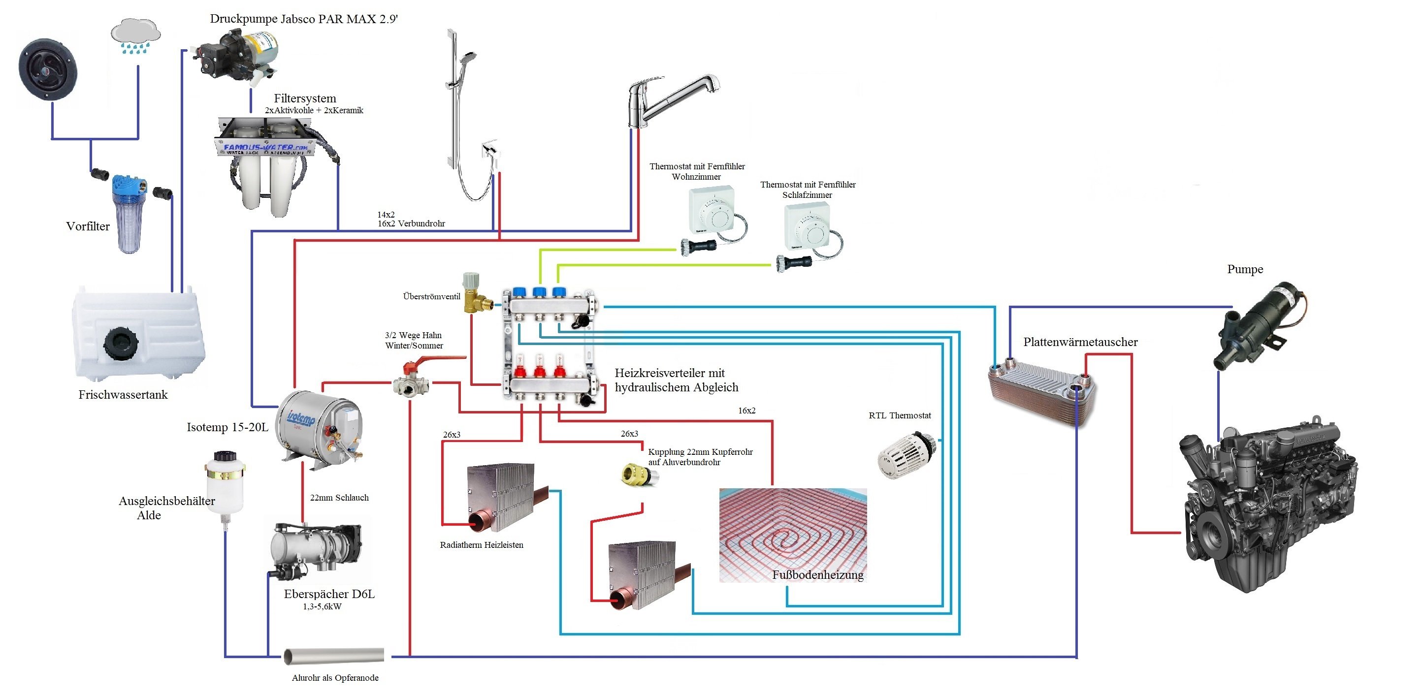

Hier noch ein Plan eines Konzeptes

Es sind 5 Kreisläufe.
1. Konvektoren Schlafzimmer
2. FBH
3. Konvektoren Wohnzimmer
4. Badheizkörper
5. Tankheizung (für aussenliegende Tanks)
Nr. 1 wird durch einen Raumthermostaten im Schlafzimmer gesteuert, der einen 24V Stellantrieb steuert.
Nr. 2/3 ebenso wie Nr 1, aber durch einen zweiten Thermostaten im Wohnzimmer
Nr. 4 über einen Heizkörperthermostaten, ohne Stellantrieb (ist immer voll offen)
Nr. 5 wieder über einen am Tank anliegenden Thermostaten der einen 24V stellantrieb steuert
Für Radiatherm habe ich Kufperleitungen verwendet, ansonsten alles mit Mehrschichtverbundschläuchen verlegt. Fittinge aus Messing. Alu habe ich keins verwendet.
Ich verwende ein geschlossenes System mit Expansionsgefäss. Dadurch kommt kein Sauerstoff ins System und die Korrosion spielt nicht so eine grosse Rolle. Bei einem offenen System musst Du natürlich darauf achten oder auf geschlossenes System wechseln (sehe sowieso keine Vorteile des offenen Systems).

Ok habe mein Konzept jetzt noch einmal überdacht.
Werde die Heizleisten von Radiatherm verbauen, da sehr einfach und vielseitig, diese auf 22mm Kupferrohr stecken welche mit Aluverbundrohr angebunden werden. Welchen Durchmesser habt ihr verwendet ? 26x3?
Für die FBH hätte ich jetzt mal an 16x2 gedacht und bei der Trinkwasserversorgung an 14x2?
Weiters stellt sich auch die Frage:
- Ob es nicht besser ist den Boiler ebenfalls als Heizkreis zubetreiben und dann das Überdruckventil wegzulassen.
- Das System offen oder geschlossen auszuführen? Welcher Druck liegt denn in einem geschlossenen vor?

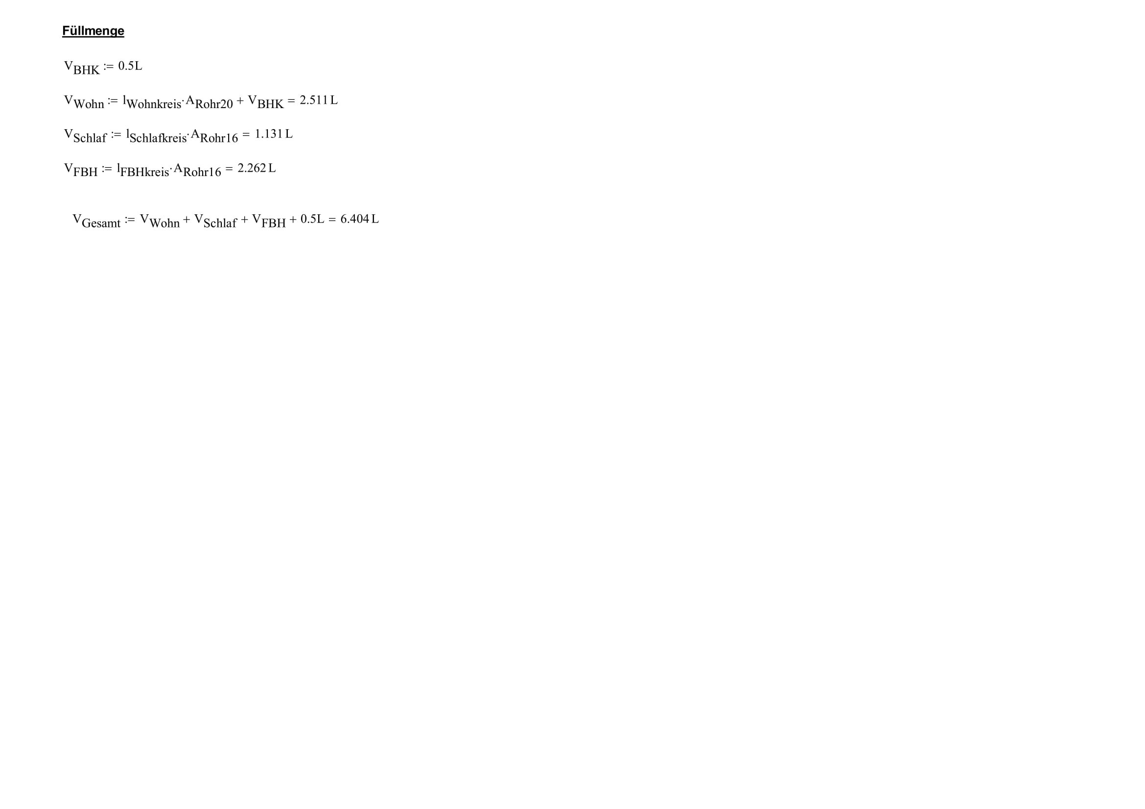

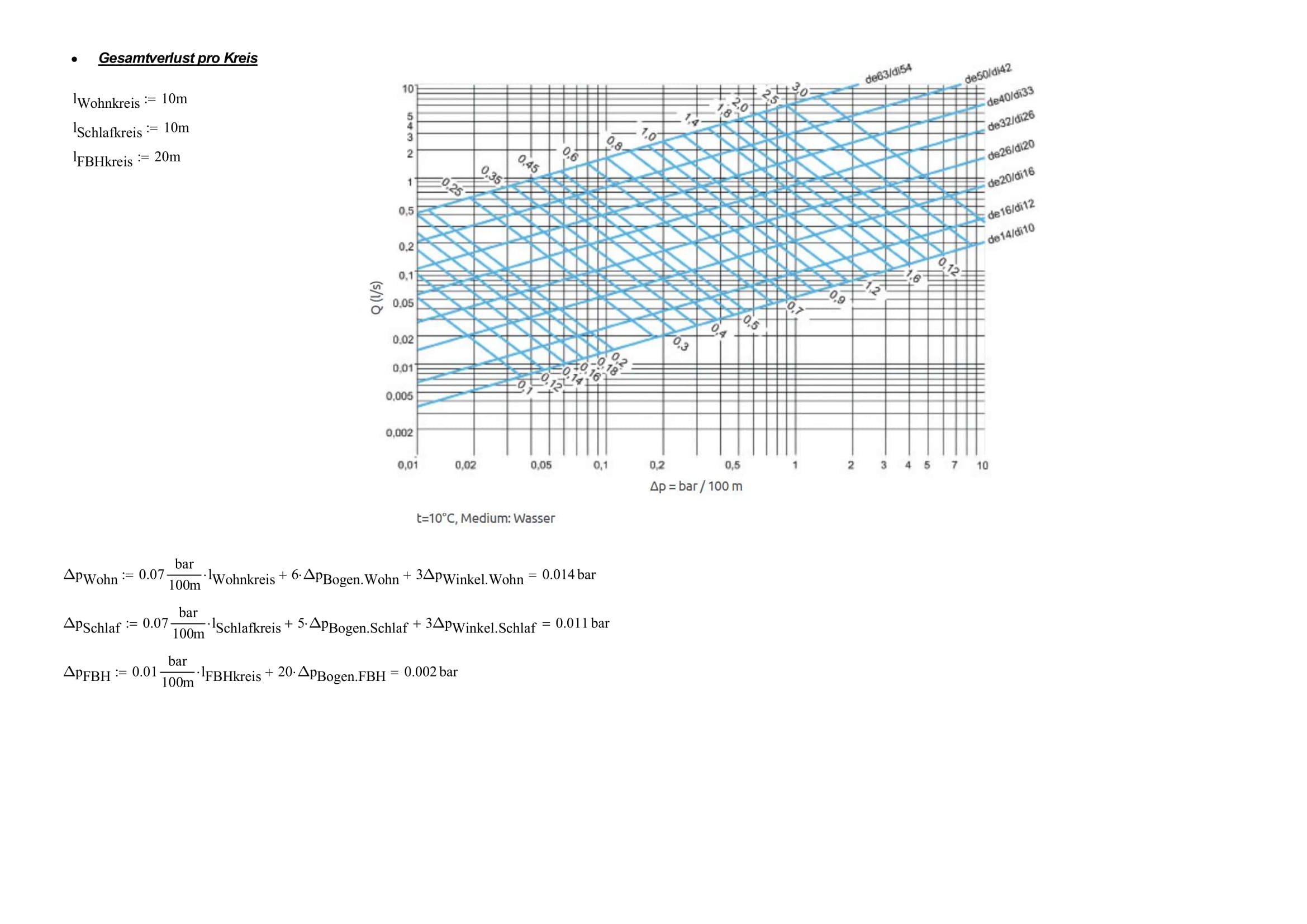

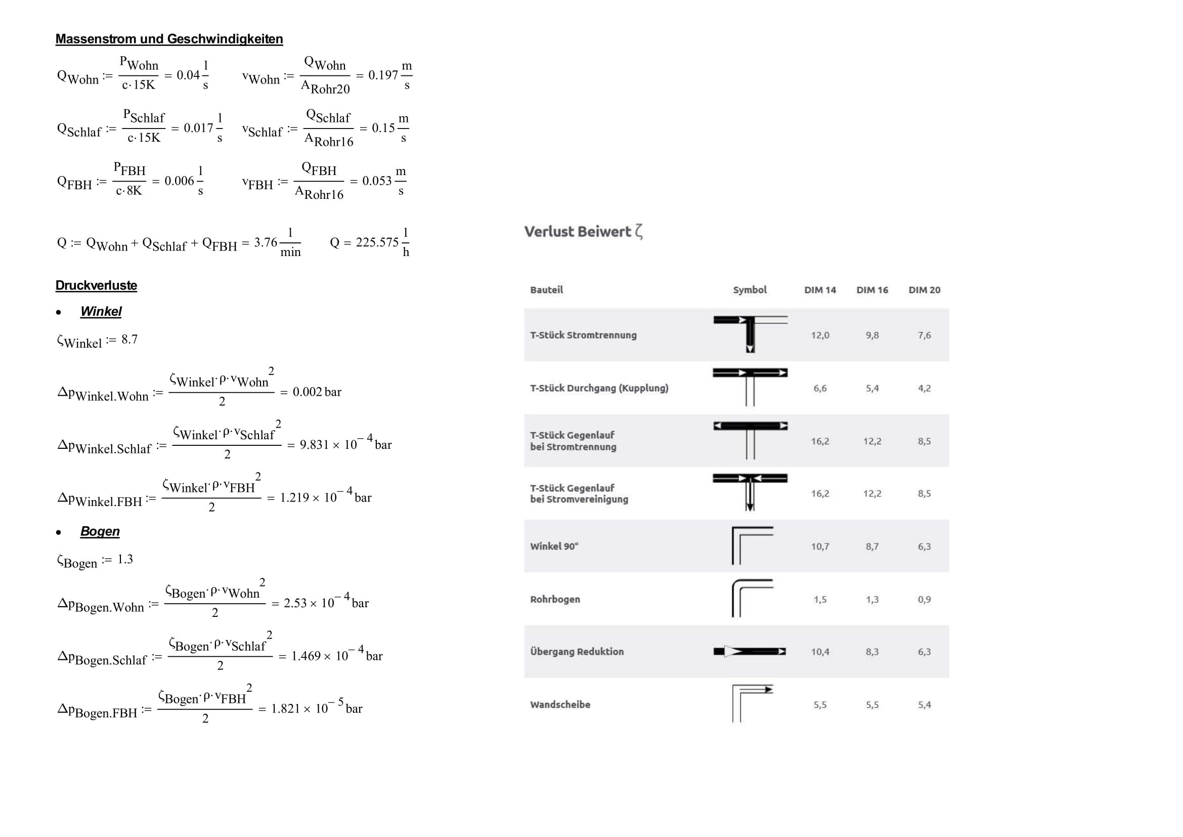

Die Wasserpumpe(Flowtronic 1400) der D6L fördert 1400l/h, wobei ich hier kein Diagramm bzl Druckabhängikeit finden kann.
Stimmt das bisher so ca?
Kann jemand vielleich einwenig Helfen bei der Berechnung des Strömungswiderstandes? Bzw dessen Aussage.

Die 1400 kg/h dürften durch die Widerstände deutlich einknicken. Die nötigen Massenströme zur Berechnung der Widerstände und die Pumpenkurve sind unbedingt nötig aber der Anfang ist gut :-)

- 355W/m bei 85°C Spreizung 15K
- Heizkreis (Wohnbereich) 2500W/(1,16Wh/lK x 50K)=43l/h
(entspricht 5,63m an Heizleisten + 500W Handtuchtrockner Spreizung ca 50K??)
- Heizkreis (Schlafbereich) 1050W/(1,16Wh/lK x 30K)=30l/h
(entspricht 2,95m an Heizleisten Spreizung ca 30K??)
- Heizkreis (FBH) 200W/(1,16Wh/lK x 8K)=21,5l/h
Kommt mir etwas niedrig vor, hab ich zuviel Spreizung angenommen?

Re: WW Heizung, Anzahl und Größe Heizkörper/Konvektor?
Hab jetzt noch einmal einwenig gerechnet
Komme nun auf 225L/h als Durchsatz
und würde auf Druckverluste(ohne Ventile, hat da jemand vll Werte?) in der Größenordnung 0,014bar(20mm)/0,048bar(16mm) kommen, wobei die FBH nur 0,002bar verursacht.
Hab ich mich da wo verrechnet oder sind die Werte realistisch?
Die Pumpe liefert laut Eberspächer 1400L/0,15bar, wobei ich hier ja um einen Faktor 10 weg bin.
Andererseits braucht die Heizung 300L/h min Durchsatz. wird somit die Spreizung kleiner?
Ahoi Brezzi,
finde den o.g. Beitrag super und deine Skizze zum Konzept Heizungsaufbau hervorragend und (für mich) sehr hilfreich-vielen Dank!
Ich bin allerdings auch der Meinung das die Konvektoren umlaufend sein sollten, da sich sonst 'Cold Spots' entwickeln können in denen dann eben keine aufsteigende, warme Luft die Feuchtigkeit entziehen kann, allerdings nicht aus eigener Erfahrung.
Ich sehe du hat einen seperaten WT im System. Ich hab den von Alde mal probehalber ausprobiert, aber die Effizienz fand ich ziemlich mau. Dann hab ich einen 41 kW PlattenWT ausm Poolbereich gekauft. Um mich dann für die 50 l Elgena MME Version zu entscheiden;) Die hat einen zweiten KK für die Maschine.
Gibt es einen 'Low-Level' Alarm für den Expansionsbehälter der Heizung, der dich bei einer Leckage warnt? Oder hast du den sichtbar / augenfällig montiert?
Hast du zwischenzeitlich etwas an deinem Heizungsaufbau abgeändert oder so verbaut? Irgendwelche Probleme?
Stimme ich dir zu und habe ich auch so realisiert, ist jedoch viel Arbeit wenn man diese nicht sichtbar verbauen will.Seemann Flo hat geschrieben: ↑2019-12-13 11:15:10Ich bin allerdings auch der Meinung das die Konvektoren umlaufend sein sollten, da sich sonst 'Cold Spots' entwickeln können in denen dann eben keine aufsteigende, warme Luft die Feuchtigkeit entziehen kann, allerdings nicht aus eigener Erfahrung.
Habe auch so einen verwendet, ich denke es war ein ca 30kW PWT. Wofür einen 2ten KKL ? Habe wie im Plan einen Isotemp mit 15L verbaut.Seemann Flo hat geschrieben: ↑2019-12-13 11:15:10Ich sehe du hat einen seperaten WT im System. Ich hab den von Alde mal probehalber ausprobiert, aber die Effizienz fand ich ziemlich mau. Dann hab ich einen 41 kW PlattenWT ausm Poolbereich gekauft. Um mich dann für die 50 l Elgena MME Version zu entscheiden;) Die hat einen zweiten KK für die Maschine.
Ich habe jetzt doch ein geschlossenes System gebaut, Leckage wird mittels Manometer erkannt. Es gibt ganz gute 2L Ausgleichsgefäße von Extravarem. Als Aluverbundrohrsystem habe ich das JRG Sanipex von meinem Heizungstechniker des vertrauens verwendet. System ist noch nicht in Betrieb wird vermutlich noch ein paar Wochen dauern.Seemann Flo hat geschrieben: ↑2019-12-13 11:15:10Gibt es einen 'Low-Level' Alarm für den Expansionsbehälter der Heizung, der dich bei einer Leckage warnt? Oder hast du den sichtbar / augenfällig montiert?
wenn die 16mm Röhrchen die Zuleitung zum Verteiler ist, wird das wenn überhaupt, sehr zäh funktionieren.
Den erforderliche Massenstrom errechnet man: Leistung in kW durch 1,16 durch die (angeneommene ) Spreizung 10 und erhält m³/h . Beispiel 4 kW / 1,16 / 10 = .0344 m³ pro Stunde
Bei 16 x 2 Rohr sind das 0,9m /s und 11 mbar/m Druckverlust. Bei 10m Leitungslänge (hin und zurück zählt) 110 mbar. 0,11 bar, 1,1m Wassersäule. Das ist die gesamte Druckleistung der meisten Standheizungswasserpumpen bei diesem Massenstrom. Dazu kommen noch die Einzelwiderstände der Armaturen und des Heizgerätes oder Plattenwärmetauschers selbst. Bei einem Innendurchmesser von 20 mm ist es nur noch 1 mbar / m.
Die Heizung wird trotzdem warm nur taktet das Gerät trotz voller möglicher Abnahme bereits weil der Transport schwächelt.
Grüße, Ingolf
Grüße, Ingolf
Flocken statt Feinstaub !
Zuleitung zum Verteiler ist ein Schlauch mit 19mm Innendurchmesser, einzige Engstelle ist der Boiler mit 16mm ID, ist aber auch nur 600mm lang. Die einzelnen Kreise sind dann 16x2 Rohr.
Laut Leistungsdiagramm von Eberspächer sollte die Pumpe bis 200l/h, 470mbar bringen, daher sehe ich jetzt nicht wirklich ein Problem.
Aber bin kein Heizungsexperte und für Verbesserungsvorschläge offen.
Ahoi Brezzi,
Danke für die Antwort.
Ich gehe davon aus dass du die Heizung VOR dem Ausbau reingemacht hast? Ich will komplett 2 cm vom Boden/,Außenwand mit den Möbel wegbleiben um mit Lüftungsschlitzen und auch dann nun Mal teilweise IN den Möbeln verbauten Konvektoren ne gute Hinterlüftung zu bewerkstelligen... Klar- kostet mich das etwas Raum.
Falls da jmd Besseres weiß- gerne!
Bedeutet natürlich auch dass die Motorvorwärmung im Winter nur bei geheiztem Boiler funzt.
Umgekehrt kann ich im Winter abends allerdings auf die Energie von 50 l "umsonst" aufgeheiztem Wasser zurückgreifen um damit zu heizen, duschen oder was auch immer.
Jedenfalls sieht dein Ausbau schon Mal top aus- noch mal einer der meine Leidenschaft für Gasdruckfedern teilt!
Geschlossenes System: Heißt du hast trotzdem ein Überdruckventil und -an höchster Stelle- ein Entlüftungsventil? Der Ausgleichsbehälter dient nur der Volumenausdehnung, richtig?
Klar, Manometer, stimmt:) Wird ja bei normalen Zentralheizungen auch verbaut.
Flo
Glaub ich dir- ich bin da was das Optische angeht - zumindest bei der Heizung;) - nicht so anspruchsvoll.Stimme ich dir zu und habe ich auch so realisiert, ist jedoch viel Arbeit wenn man diese nicht sichtbar verbauen will.
Ich fahr gern viel und finde die Nutzung der Motor- Abwärme Klasse- und bevor ich einen dritten Wassertank Einbau, nehmen ich lieber nen großen Boiler dachte ich. Der MME von Elgena hat 2 KKL mit 18 mm Anschlüssen. Einen, über den meine Heizung laufen soll und einen, der über den Motor läuft.Wofür einen 2ten KKL ? Habe wie im Plan einen Isotemp mit 15L verbaut.
