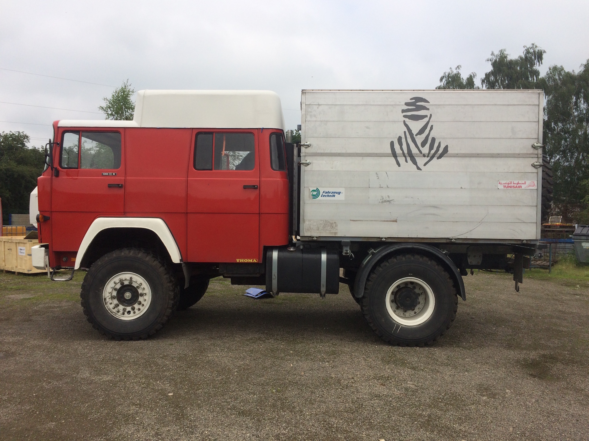

Hier noch einige Fotos die ich noch habe:
Teilergebnis , 3,40 mtr. länge und 1,86 mtr. Höhe

Du hast den FM2 auf 1,86 Höhe ausen und 3,40länge angeschnitten, alles mit Kleber wieder fixiert, Bleche gekantet und über die Schnitte geklebt?
Welchen Radstand hat dein Deutz?
Wie hoch ist er? (Bei welchen Rädern)
Andi
Re: Kürzen vom shelter
#7 Beitrag von OliverM » 2019-09-27 23:11:08
Schäicher hat geschrieben:
2019-09-27 22:56:05
Andi
Ja, dazu noch ein paar Schweißnähte gemacht und einige Nieten gesetzt .
2019-09-27 22:56:05
Andi
3,50 mtr. Radstand , 3,20 mtr. Gesamthöhe bei 395/85R20 Bereifung.
So ungefähr ist der momentane Stand der Dinge

Sieht gut aus!
Wie klappt das mit den Rädern?
Die Feuerwehr hat große Radkästen und du hast wenig Platz
Funktioniert das?
Verschränkt er nicht so sehr?
Meiner hat ja die lange Doka und einen Aufbau nun von 3,15 Feuerwehr
Reifen 365-80/20
Optimal fände ich die Länge von der Fm1 mit der Breite der FM2
Hab auch schon überlegt ne FM1 zu nehmen, den außermittig auf den Laster zu machen (Richtung Fahrerseite) und dann seitlich einen Anbau für Gepäck ran zu klatschen Campingstühle Tisch Werkzeug Sandblech etc was man alles rum schleppt

So in etwa meinst du ? Das hatte ich am FM1 und habe es am gekürzten FM2 auch wieder so gemacht. Somit ist der Koffer nun 2,46 mtr. breit. Uns war der FM1 vom Innenraum her zu schmal um quer drin zu schlafen , sonst wäre er heute noch drauf .
Hier mit FM1
download/file.php?id=67226&mode=view
Der Platz unterm Koffer reicht vollkommen für die Räder incl. Schneeketten . Es sieht nur so aus, als wenn das knapp ist , denn es stehen noch 21 cm. Federweg zur Verfügung bis daß etwas schleifen kann.
