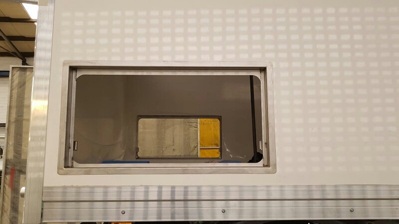

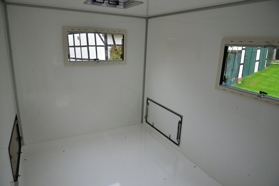

Hallo Andi,
frag doch mal den Herrn Gottschaldt bei GLORIA Fahrzeugbau Bierewirtz in Grevenbroich. Die haben für unseren Koffer die Stauraumklappen, Türen und zugehörigen Einbaurahmen selbst entworfen und produziert und die Maße zu verändern sollte bei CAD ja kein Problem sein. Meines Wissens hat er mittlerweile Stauraumklappen auch schon so verkauft.
Wir haben uns für die "Heavy Duty" Ausführung mit ganz einfachen aber robusten Aufstellern entschieden.
Bestell schöne Grüße von mir.
