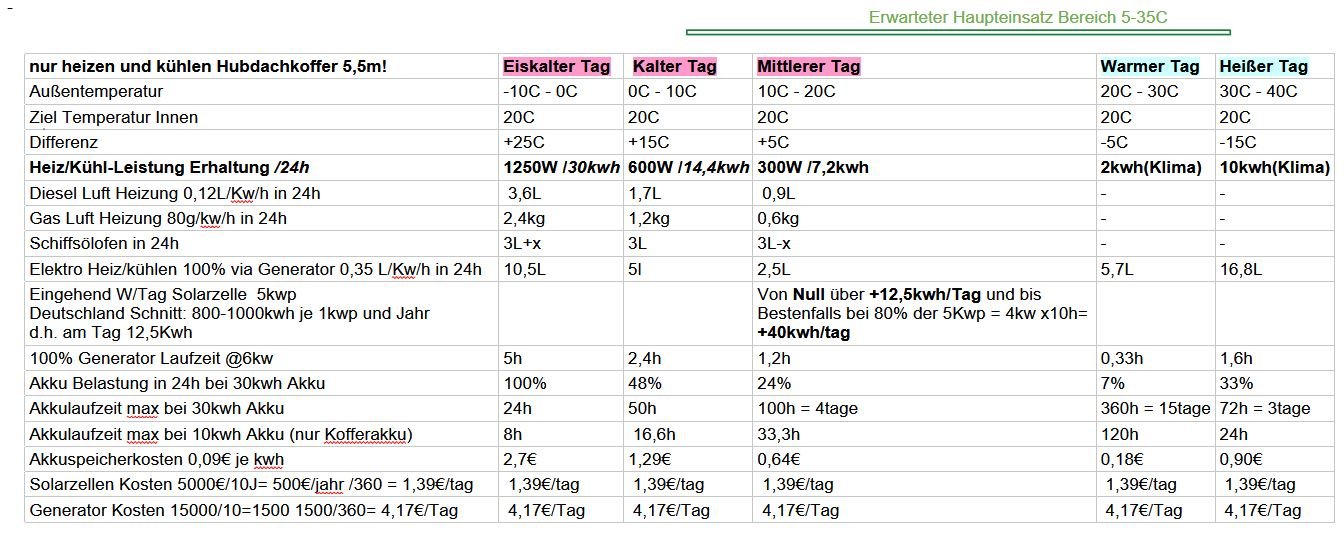

Deine Begeisterung für Strom teile ich persönlich nicht. Strom ist der teuerste und aufwändigste Energieträger im Reisemobil. Wenn man viel auf Strom setzt, muss man den Erzeugen (Solar im Sommer, im Winter geht dass nicht ohne Generator, der ist teuer, Wartungsaufwändig und macht Krach und braucht auch nur wieder Diesel), auch Solar ist teuer, die entsprechenden Batterien und die Ladetechnik ist teuer, vor allem wenn man sie dann noch "teilredundant" bauen muss, damit es funktioniert und wie gesagt, im Winter funktionieren die Solarthemen nicht also muss man den Strom aufwändig aus Diesel machen. All dass ist halt teuer und meiner Meinung nach auch Störanfällig.
Wenn ich sehe, was bei meinen Wohnmobilkollegen so an Ladeboostern, Ladegeräten, Solarreglern & Co kaputt geht, da brauchst ja fast jedes Teil gleich 2x, wenn du da bist wo du es nicht nachkaufen kannst. Das heist auch nicht, dass du in der Wüste n Teil brauchst, aber wenn du irgendwo n Teil brauchst was du dir schicken lassen musst, dauert das schonmal n paar Tage bis dass in Südspanien ist, die Tage hängst du dann da fest und bei straffer Reiseplanung macht dass gerne mal n Strich durch die Rechnung und kann ziemlich nervig werden.
Bzgl. dem Thema Strom habe ich Stromarm gebaut. Die ganze Elektroinstallation hat keine 2.000€ gekostet. Sie ist relativ Wartungsarm und hat wenig Computerkästchen die kaputt gehen können. Dass hat mir meine Gasanlage ermöglicht. Die Wiederum ist auch sehr wartungsarm :)
Man muss bedenken, dass wenn man genug Computerkästchen, Batterien & Co einbaut, da immer irgendwas kaputt ist und jedes Kästchen kostet mindestens grüne Scheine, die teuren Kästchen gehen in rosa Scheinen und dass heist nicht, dass sie länger halten... Das sind dann laufende Reparatur / Erneuerungs / Betriebskosten, die man in die Kalkulation auch mit rein rechnen muss. Auch Batterien, Lifepo & Co halten nicht ewig und müssen regelmäßig erneuert werden.
Wenn du 400AH Lifepo kaufst zu 10€ pro AH mit Nebenschmerzen (Installationstechnik, etc.) dann sind dass 4.000€. Naja, lass es 3.000€ sein. Wenn die 6 Jahre schaffen, was ich für realistisch halte, dann sind dass 500€ Batterieverschleiß pro Jahr. Wenn du dann noch 500€ für irgendn Kästchen oder sonstwas rechnest, dann bist du schon bei 1000€ pro Jahr Betriebskosten nur für die elektrische Anlage... Wenn man sich dann anschaut, was manche an Mastervoltanlagen & Co hier verbauen, mit Generator usw. usf. und da mal Komponenten für 20-30.000€ kaufen, hm. Legen wir die Lebensdauer der Komponenten auf durchschnittlich 10 Jahre fest, sind dass 2000-3000€ Betriebskostenzuschlag für die Instandhaltung der Elektroanlage pro Jahr...
Die Idee dass eine Elektroanlage nach Anschaffung bei Ladung durch Solar kein Geld kostet, ist an der Realität vorbei...

Bzgl. dem Thema Strom ... dass 2000-3000€ Betriebskostenzuschlag für die Instandhaltung der Elektroanlage pro Jahr...Die Idee dass eine Elektroanlage nach Anschaffung bei Ladung durch Solar kein Geld kostet, ist an der Realität vorbei...
...die Rechnung ist nachvollziehbar und zeigt zunächst mal den Preis für den Komfort den man sich in diesen Kisten kaufen kann - und das du dir da auch schon viele Gedanken drüber gemacht hast. Man zahlt also für den Komfortgewinn etwa 3000€ im Jahr also 250€ im Monat oder 8,3€ am Tag als laufende Kosten - ein wenig spart z.b. ein 220v Elektrokistensystem ja schon auch 220v Kühlschrank, Induktionsfeld, e-Ofen, Waschmaschine, Durchlauferhitzer sind im einkauf deutlich günstiger als ihre Gas/24v Kollegen -und- Durchschnittlich kann man hierzulande jährlich mit einer Leistung von ca. 800 kWh bis 1000 kWh je 1 kWp installierte Photovoltaik-Leistung rechnen.
Das wären bei einer 5kwp Anlage 4500kwh/Jahr die nicht aus Gas,Diesel erzeugt/gekauft werden müssen…spart etwa 900€/Jahr - je südlicher desto mehr kann man da rausholen - Ich stelle es mit praktisch vor das ich wenn ich stehe das e-auto täglich laden und fahren kann.

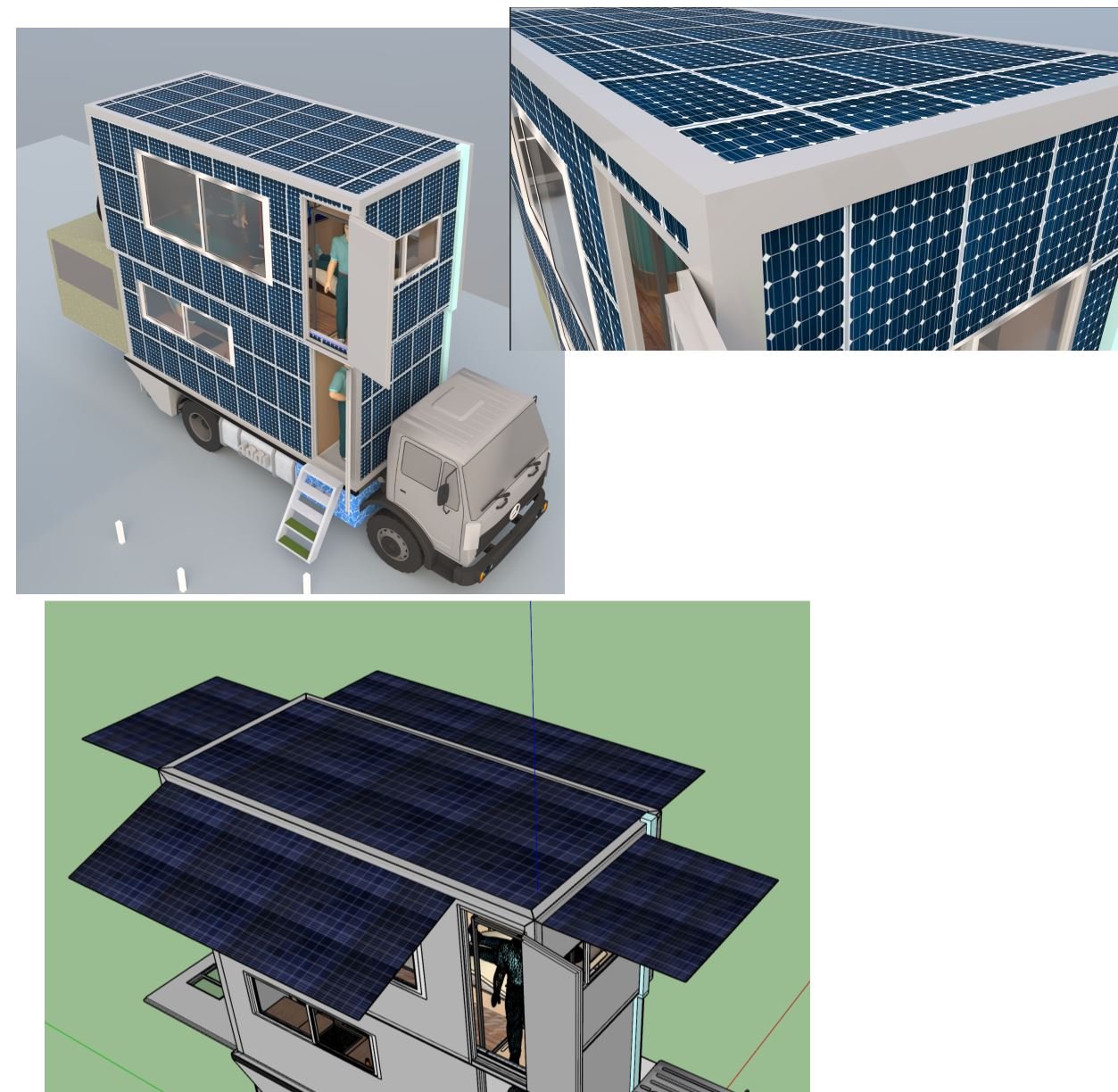

Der Aufbau eines riesigen 5kwp Solarsystems ist nicht grade einfach wäre aber eine Geniale Stromquelle für lange Zeit die viele Liter "go juice" sparen könnte, tollen Schatten Spendet, viele Wellnesskisten wie Klimaanlage, Destille, Kühlschrank, Heizung, Computerkram,... betreiben kann. Eine bessere Energiequelle hab ich bisher nicht gefunden.

hm...hier mal eine grobe Tabelle zum abschätzen:
...Daten sind "aus den Fingern gesaugt" - stimmen diese werte grob?
2 Diesel Luftheizer - einer mit möglichst wenig Leistung und einer mit viel Leistung erledigen Aufheizung der kalten Kabine und bei sehr kalten temp. auch die Erhaltungsheizung... unter 600watt übernimmt dann die Elektroheizung die Erhaltungsheizerei.
...könnte klappen - der stromlose Schiffsölofen ist tatsächlich interessant da er wohl der einzige Dieselheizer ist der auch niedrige Leistung dauerhaft verkraftet, er könnte evtl. die kleine Dieselluftheizung ersetzen.
@Ulf: Wieviel braucht der Schiffsölofen auf niedrigster Einstellung und verkokst er da oder macht andere Probleme? Kann der Ofen alleine laufen oder muss man immer da sein wenn er an ist?

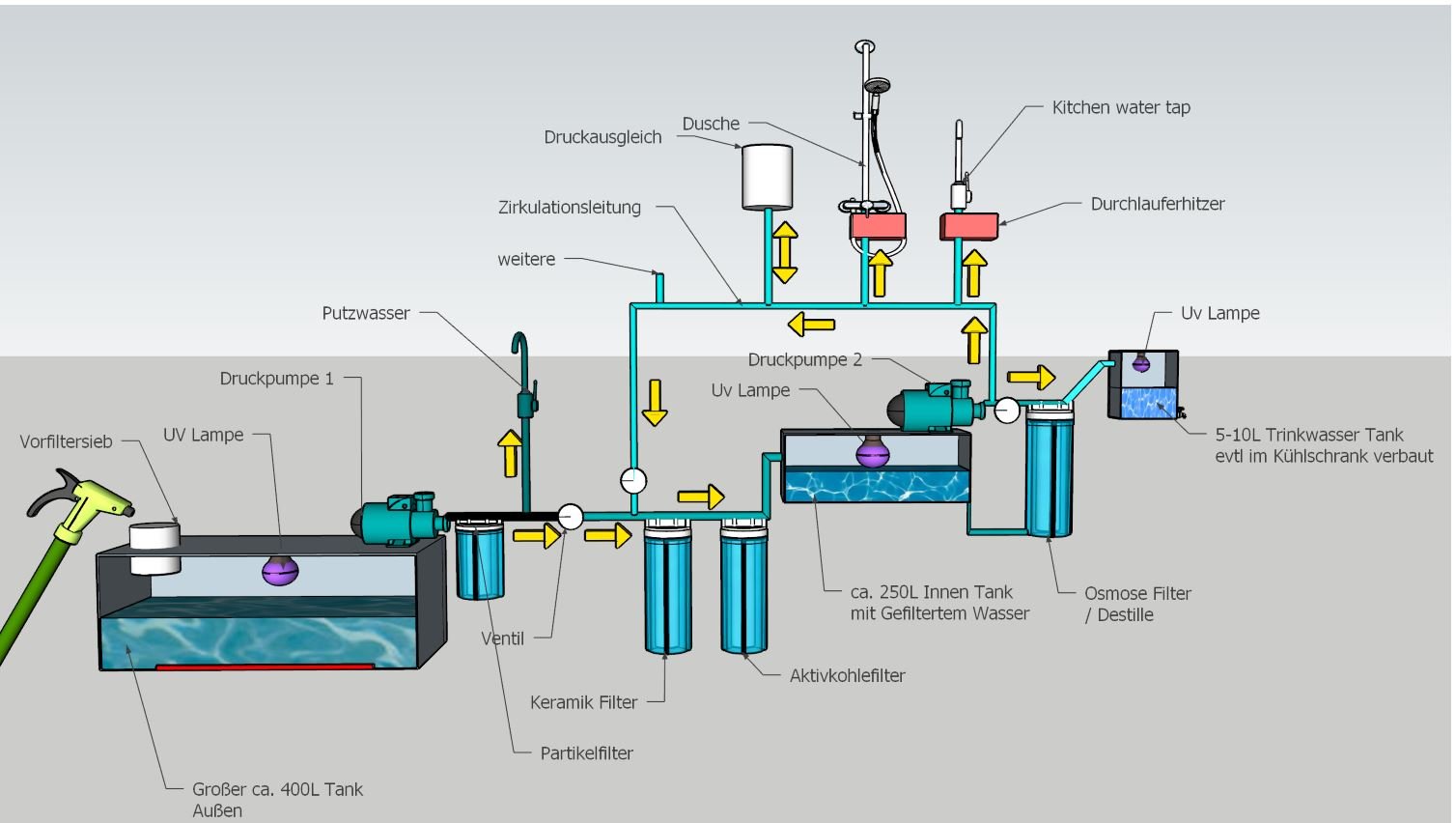

Zur Abwechslung mal ein Wassersystem:

Allein schon Dein Wassersystem kommt mir "etwas" arg aufwendig vor.
da deswegen mach ich das ja - habe einen weg gefunden auf gas ganz zu verzichten ... habe keinen Boiler und keine Wasserheizung oder Radiatoren mehr ... Solarzelle, Generator, E-Karre hängen voneinander ab ... ohne ekarre wär das sicher alles anders aber ich kaue ja grad das Konzept -mit- sowas durch...
Das Wassersystem ist doch recht simpel...

...also Außenhaut mit Zellen "bekleben" oder Ausklapp/schiebe System das schwerer ist und vor allem mehr höhe verursacht ...?
welche Zellen wären optimal?...was gibts aktuell auf dem Markt? was ist praktikabel, mit wie viel ertrag kann ich damit rechnen?, welche Akkukapazität brauche ich? Auf welcher Spannung laufen die Akkus unter Berücksichtigung des 48v eAutos, den 220v Haushaltsgeräten und einem 24v LKW, xKw Generator, einem Heizfoliensystem unter hinzunahme von 2 Diesel Luftheizern, ein 5kw Hubwindensystem muss damit auch noch bedient werden? ...usw.
könntest du mir das bitte schnell mal -ohne Solargott- beantworten? ...ich kann das nicht auf die schnelle - ich müsste das alles mühsam zusammentragen(bin dran)... wenn du das schneller kannst bitte her mit den Antworten (mach dir keine Sorgen um den zusammenbau - das schaff ich dann schon)

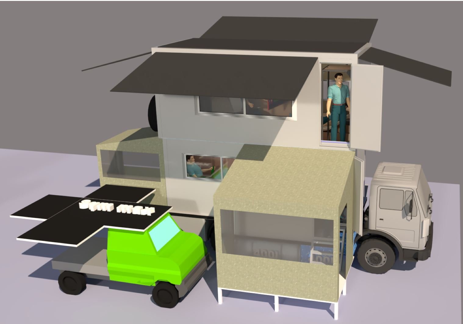

edit: was mir bei den Entwürfen im 09:36 Uhr Posting so in den Sinn kommt:
Wird das alles so gebaut, wie Du es planst, dürfte die Fuhre sehr kopflastig werden.
So locker flockig ne kurvenreiche Strecke zu fahren kannste damit sehr wahrscheinlich knicken.
Eher wird man die Fuhre um die Kurven "tragen" müssen und somit zum Stauführer anvancieren.
