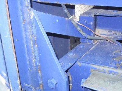

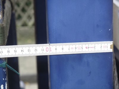

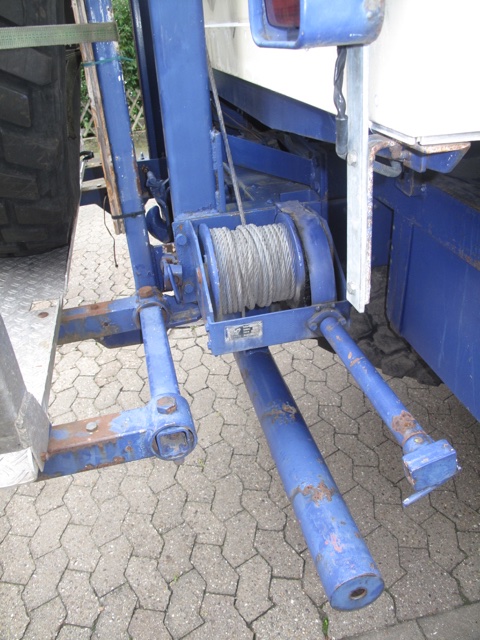

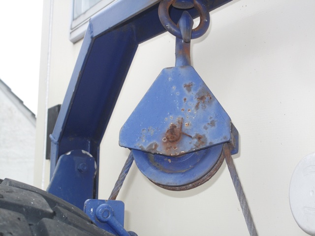

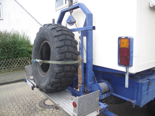

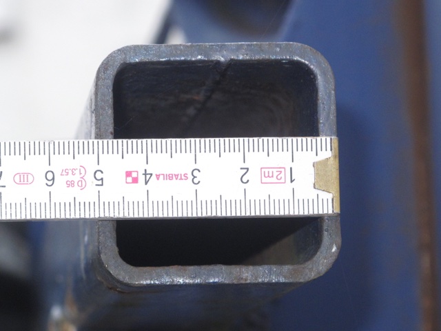

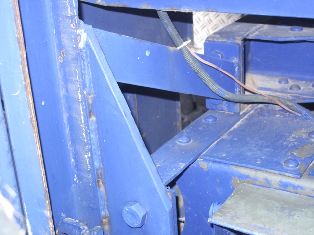

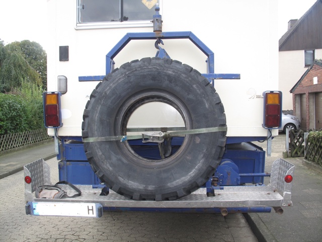

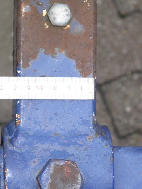

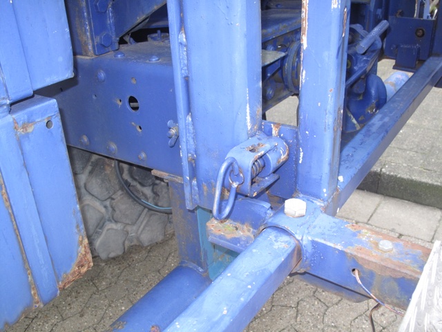

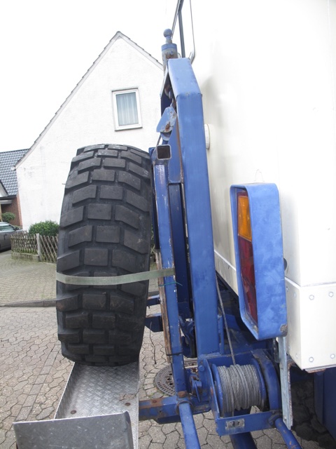

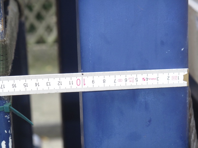

die Konstruktion ist nur am Fahrzeugrahmen und am Hilfsrahmen angeschraubt.
Die Breite richtet sich daher nach der Breite des Fahrzeugrahmens.
Wie man auf den Fotos hoffentlich erkennen kann, sind die Enden des Fahrzeugrahmens mit einer Platte verschlossen (verschweisst) worden an denen die Konstruktion angeschraubt ist. Eine Strebe geht zum Ende des Hilfsrahmens der mittels Federbügel auf den Fahrzeugrahmen geklemmt ist.
An die Konsole am Rahmen ist ein 100mm Fahrzeugprofil - C-Profil - angeschweisst in dem die Rollen vom Schlitten laufen. Der Schlitten ist aus 50mm Vierkantrohr gefertigt. Die Rollen (3 pro Seite) sind in angeschweisste Wangen eingebracht, oben 2, unten 1 Rolle.
Der Schlitten hängt oben im Galgen des Portals einfach in einer Umlenkrolle; das Drahtseil ist auf einer Winde von Paff aufgerollt (Schneckenantrieb über Handkurbel angetrieben)
In oberster Position wird der Schlitten durch federgespannte Steckbolzen arretiert und das Seil kann entlastet werden.
Der eigentliche Träger mit der Rinne ist aus 60mm Vierkantrohr gefertigt und durch aufgeschweisste Rohrstücke klappbar. Zur Arretierung werden/sind Bolzen bzw. Sechskantschrauben eingesteckt.
Der Vorbesitzer hat mit diesem Träger seine Harley spazieren gefahren (wohl hauptsächlich in die Werkstatt)
Ich selbst habe noch kein Moped hochgezogen, nur die Decke. Die Konstruktion ist kippelig während Ablassen/Heben, ganz unten oder ganz oben und arretiert aber fest.
Das Kurbeln ist kein Bleistiftspitzen, aber auch nicht so anstrengend. Einen elektrischen Antrieb braucht's da nicht...
Der Träger ist noch bis Ende Oktober "besichtbar", dann geht's ab ins Winterquartier für Mannschaft und Fahrzeug
Grüßle Frank

Mein Träger wiegt komplett ca. 190 kg. Dieser ist unten mittels zweier geschmiedeter Bolzen D16 gesichert. Oben fahren die Rohre über einen konischen Klotz.
Dadurch ist das ganze während des Fahrens relativ spielfrei.
Meinen Träger hatte ich mal <<hier>> vorgestellt. Noch ohne die Absturzsicherung.
Allerdings ist der am Shelter befestigt, was ja schon einmal eine grundsolide Basis ist.
Bedenken solltest Du auch, das die Winden keinen Endschalter von Natur aus haben. Dieser würde aber Sinn machen, da Du dich sonst nur auf das "Geräusch" verlassen musst ob der Träger in Endstellung ist. Stichwort Überlast.
Bei Befestigung nur am Rahmenende entstehen bedeutend höhere Kräfte.

ich habe schon viele von den Trägern gesehen, wie Du ihn angedacht hast.
Die meisten hatten wohl Probleme mit der Sicherung in der Transportposition. Deswegen haben fast alle zusätzlich noch Gurte zum Sichern verwendet. Krabbeln im Dreck rum, um die zu lösen und zu befestigen, ein doofes System
Das mit Stiften funktioniert meistens nicht so gut. Weil die Last des ganzen Trägers auf den Sicherungsstiften liegt. Also erst mal ein Stückchen hochfahren, damit der Druck vom Stift entfernt wird. Ganz oft war die ganze Sache etwas unausgegoren.
Schau Dir mal meine umgebaute Hebebühne an. Verlinkung in meiner Signatur.
Das ist das beste System, das ich bisher gesehen habe, Ich brauche keine 5 Minuten, bis das Moped abfahrbereit ist und max 10 Minuten um alles top zu sichern.
Ist super stabil, hat auch einen 2 Meter Sprung mit dem Heck ausgehalten.
Das ganze wiegt so 150-200 kg und hat den großen Vorteil am Rahmen zu sein. Das nimmt viele Schwankbewegungen vom Koffer weg und gibt viel Stabilität beim Fahren.
Ein Faktor, den ich wichtiger finde, als manche denken.
Das Gewicht hinten am Koffer lässt bei Deiner Konstruktion die Kiste ganz schön schwanken. Wir reden von um die 400 kg, die ganz ungünstig recht weit hinter der hinteren Achse liegen.
Ich habe extra meine kompletten Koffer umgebaut, um meinem LKW ein besseres Fahrverhalten zu geben, da ich fast immer mit Moped unterwegs bin. Sprich Gewicht nach vorne gezogen und habe jetzt ein sehr stabiles Fahrverhalten, während vorher die ganze Fuhre ein leicht schwammiges Fahrverhalten hatte.
