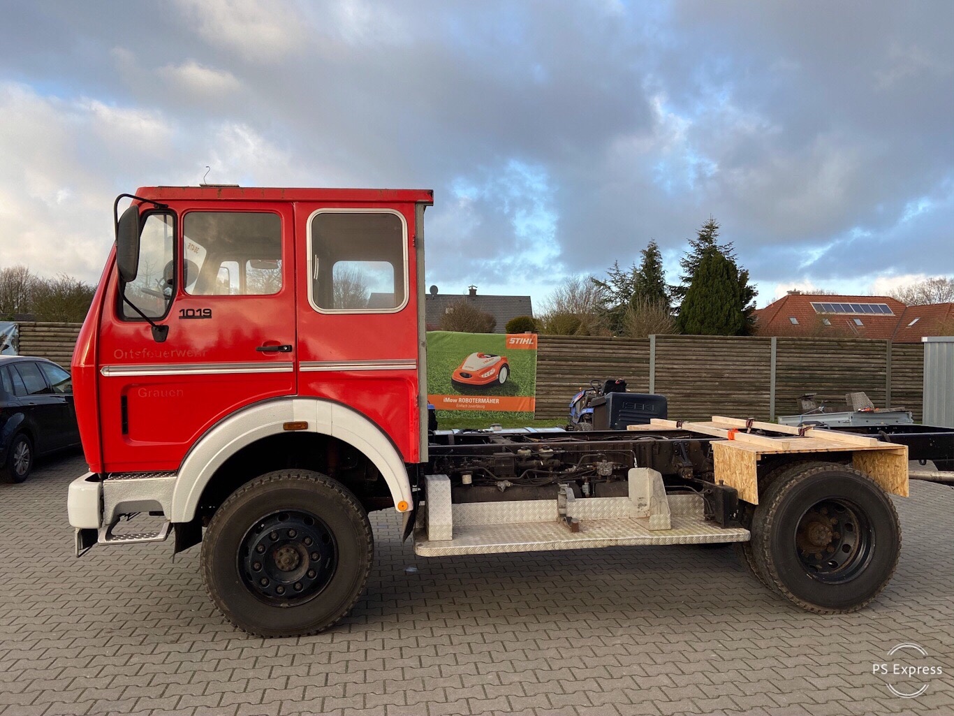

wir wollen demnächst unsere Doka kürzen und sind dabei noch auf die ein oder andere Frage gestossen.
Der Plan ist die Doka direkt auf der Höhe des hinteren Türscharniers ungefähr auf Fernfahrerlänge zu kürzen.
Unsere jetzige Doka-Lagerung sieht so aus:
Unter der gekippten Doka erkennt man eine wohl ehemalige Position (Schlitz) für die Verriegelung der Doka. Dies ist auch ziemlich genau die Position die bei unserer Kürzung passen würde:
Passend dazu haben wir am Rahmen einen Halter auf jeder Seite:
Nun stellt sich uns die Frage, ob die beiden Halter die Aufnahmen einer ursprünglichen und kleiner dimensionierten Lagerung der originalen Kabine war oder die jetzige Lagerung die originale war und nur versetzt worden ist. Dann müssten hier aber noch die passenden Löcher im Rahmen vorhanden sein?
Von der jetzigen Planung her würden wir mit Vierkantrohren einen innenliegenden Rahmen mit Querstreben in die Doka setzen/schweissen und anschließend die Doka kürzen und die jetzige Rückwand anpassen und wieder ansetzen.
Für die Lösung bzgl der Kabinenlagerung würden wir uns noch über Input freuen. Da haben wir irgendwie noch nicht den richtigen Durchblick.
Vielleicht hat wer Tipps parat oder das mit einer 1017, 1019 oder 1222 schon mal selbst realisiert? :-)

Anscheinend sind die Bachert Kabinen dadurch ideal für ne Kürzung geeignet, da die Halterung schon da ist.
Grüne Minna
Beiträge: 317
Registriert: 2010-10-17 22:16:35
Wohnort: Langendorf
Re: Mercedes 1019 - Kabine kürzen
#4 Beitrag von Grüne Minna » 2019-09-16 22:05:06
Hallo, die Halterung und die Bohrungen sind normal im Rahmen. Bei mir waren es 99 cm die weg mussten und die Halterung passt dann. Unsere Kabine wurde nach hinten 14 cm breiter, und war an den vorderen Schanieren schief angesetzt. Habe lange gebraucht bis ich das bemerkt habe. Sonst keine Probleme.
Bis dann Achim

Sprich das ist bei mir auch die Originale Lagerung die dann nach vorne versetzt wird?
Beiträge: 12921
#7 Beitrag von Mark86 » 2019-09-17 9:15:30
Ja, die Lagerung ist die Originallagerung. Allerdings in der "verstärkten" Ausführung.
Das sollte aber nicht stören...
Die kannst du einfach nach vorne versetzen.
Für mich sieht dass aus wie ne Ziegler Kabine...
Hab ich da Recht?
Die Zieglerkabinen sind sehr einfach zu kürzen, weil man die hinteren Türen rausschneiden kann (also den ganzen Teil) und die Rückwand 1:1 wieder ansetzen kann, samt Schließvorrichtung / Kabinenverriegelung. Die Seitenteile zur Rückwand sind rechtwinklig.
Bei anderen Fahrzeugen sind die Kabinen nach vorne konisch, da musst du die Rückwand vierteln und verkleinern, dass ist sehr viel Arbeit.
Bei der Ziegler kannst du die Rückwand einfach nach vorne setzen. Die Rundung lässt du dafür an der Rückwand dran, dass gibt eine wesentlich gefälligere Optik als wenn man hinten n grade Blech drauf macht und erhöht die Stabilität deutlich.
Du kriegst dann ne schöne Kabine die etwas größer ist als das Fernfahrerkabinenmaß mit großem Seitenfenster, sehr praktisch vor allem beim Abbiegen durch deutlich weniger toten Winkel und ein tolles Raumgefühl. Der Platz hinten ist auch nett zu nutzen, kann man was hinstellen, was lagern oder auch 2 Quersitze montieren oder den Hundekorb hinstellen. Für ne vollwertige Sitzreihe reicht es allerdings nur als Kindersitz, dafür ist sonst zu wenig Platz.

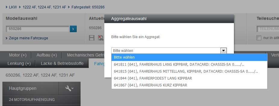

Postkutscher
Beiträge: 272
Registriert: 2015-02-10 19:32:43
Wohnort: Westerwald
#11 Beitrag von Postkutscher » 2019-09-17 20:06:54
hier mal ein Beispiel mit welchen Fahrerhausvariaten der 1222AF als 650286 lieferbar war. Beim 1222AF als 615264 sind ebenfalls mehrere Fahrerhausvarianten bestellbar gewesen.
Arno
Jucksnjo
Beiträge: 280
Registriert: 2017-06-24 9:07:20
#12 Beitrag von Jucksnjo » 2019-09-17 20:13:06
vale hat geschrieben:
2019-09-17 20:01:15
Jucksnjo hat geschrieben:
2019-09-17 18:58:32
Frederik_H hat geschrieben:
2019-09-16 21:35:04
Hab gelesen dass Bachert im Gegensatz zu den anderen Ausbauern Fernfahrerkabinen verlängert hat.
Die AF-Fahrgestelle wurden generell nur mit einer Bodenplatte sowie der Front einschließlich Scheibenrahmen ausgeliefert.
Aber schon mit einer langen Doka Bodenplatte oder wurde die dann angesetzt?
In der Länge ungefähr wie die L-Hütte.
Siehe hier:
http://mb-teilekatalog.info/view_SubGro ... subgrp=060
So sind alle AF-Fahrgestelle vom Band gelaufen, die zum Aufbauen einer Doka vorgesehen waren.

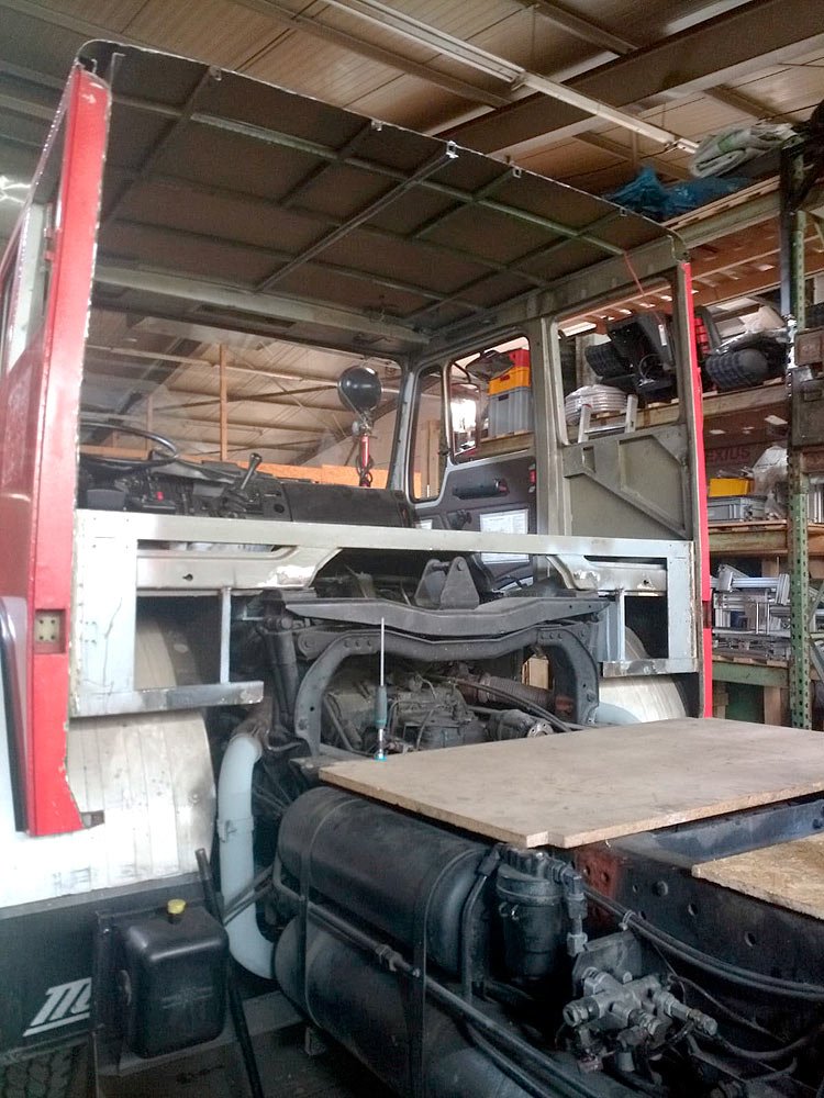

#21 Beitrag von vale » 2020-02-11 17:45:28
Inzwischen haben wir die Kabine gekürzt. Ging grundsätzlich ganz gut. Das Versetzen der Kabinenlagerung war ein wenig langwieriger als gedacht, weil die Kabine durch wirklich massiven Materialeinsatz verlängert war. Das rauszutrennen um Platz für die Lagerung und die Verriegelung zu schaffen hat schlichtweg Zeit gekostet.
Die Größe ist nun wirklich perfekt so. Hinten ist neben der Verrieglung Platz für einiges an Werkzeug und was noch so anfällt. Ich denke mindestens einen Notsitz werden wir auch irgendwie realisieren.
Nun wird die Kabine noch gegen Geräusche gedämmt.
