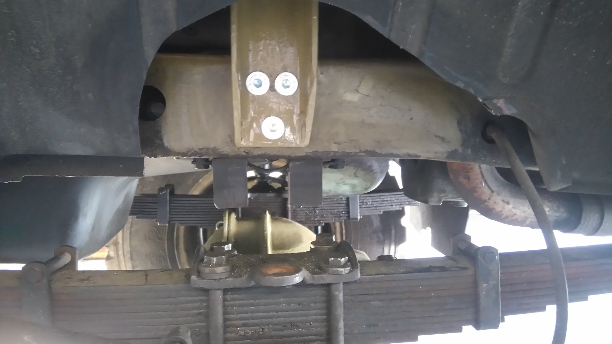

von Hinterachse landrover.
Eigentlich ganz einfach. U-stahl an den Rahmen und durch den Kotflügel. Originale Aufnahme an den Federn aufbohren und nach aussen drehen.
So stell ich mir das vor....
Ich sag bescheid obs dann geklappt hat.

Mit dem Einverständnis von Norbert habe ich die Bilder hier mal eingefügt.

ich hoffe das aus den Fotos alles klar ersichtlich hervor geht.

Danke für die Bilder! Soweit ist's jetzt klar.
Kommen wir nun zum verbesserten Fahrverhalten und die Auswirkungen der baulichen Veränderungen an sich. :D

Hallo lakto
eine frage sind die bohrungen für die stoßdämpferaufnahme schon im rahmen vorhanden? oder sind diese einfach passend gebohrt?ich frage wegen der festigkeit un belastbarkeit des rahmens und der anordnung der schrauben im bezug zu den mindest bohrabständen der löcher,bzw ob das überhaupt zulässig ist :eek:
wenn das kein problem darstellt ist das sicher eine gute modifikation forallem sinnvoll bei motorumbauten.

Das fahrverhalten ist nun deutlich besser. Aber meine hebelarme waren wahrscheinlich auch nimmer die besten.

ich werf mich bei Gelegenheit unters Auto und seh nach.
Allerdinge haben die eine grössere Aufnahme. Ich hab diese umgepresst.
