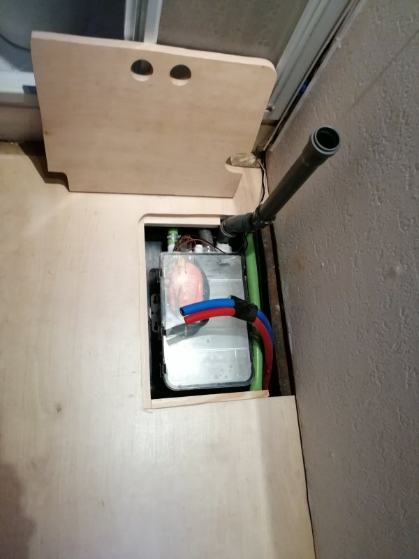

Ich begegne dem Problem damit:
https://www.google.de/search?source=hp& ... 6s-3_HQ2ZA
Bei mir tuts das Setup jetzt seit nem dreiviertel Jahr. Allerdings musste ich die im Sumpf eingebaute Pumpe bereits tauschen, da der Schwimmerschalter hing. Die läßt sich aber ganz einfach ausklipsen und bei Bedarf reinigen. Also eine gute Lösung wie ich finde. Ich habe den Pumpensumpf an meine Bedürfnisse angepaßt, das Luftloch und die Kabeldurchführung mit Silikon abgedichtet und das ganze in eine auf passende Höhe gekürzte Mörtelwanne eingesetzt, damit eventuelles Überlaufen während des Duschens mir nicht die Bilge vollaufen läßt. Da das ganze ja unterm Fußboden verschwindet kein Problem, in nem LKW Koffer wird das aber vermutlich anders aussehen.
Gruß Alex!
