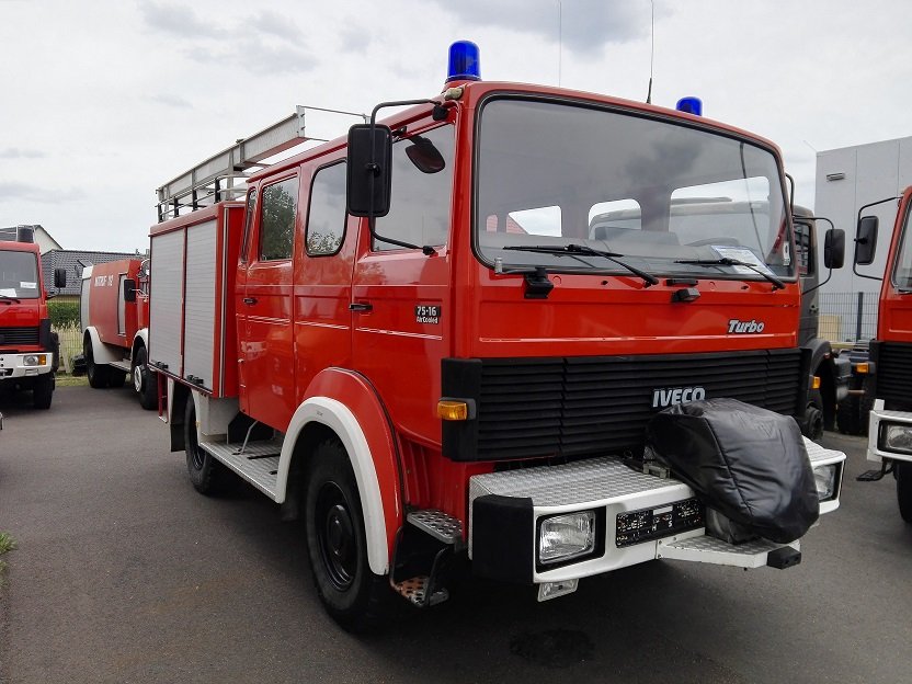

Wir, meine Frau, Ra, Ri und Roland nehmen Anlauf in 2 Jahren auf große Reise zu gehen. Ra ist 8 und Ri 4 Jahre alt. :spiel:
Roland ist feuerrot, über 30 Jahre alt, wiegt maximal 7,5t und soll uns als Weltreisemobil in Zweiraumwohnungsausstattung begleiten.
Wir werden den originalen Feuerwehrkoffer behalten und mit einer Dacherhöhung nach oben (soll von außen wie ein Staukoffer aus Riffelblech aussehen) Stehöhe erreichen. Und nun unsere Frage:
Wer kennt jemanden der jemanden kennt der die Lagerung des Koffers fachgerecht auf eine Federlagerung umbauen kann?
Fettereifengrüße Kai!!!
Der Reisende Roland aus dem Erzgebirge!
75-16 Ex-Fw Bj.1985

also ich konnte jetzt mal die Lagerung des Koffer genau inspizieren, und zwar ist der Koffer vorn "fest" auf Gummipuffer gelagert und hinten 1x Federgelagert.
Die Feder gibt allerdings höchstens 4cm frei, und die Seitenführung ist 5cm lang.
Lagerung vorn:
Lagerung hinten:
Maße ca.:
Und jetzt meine Ideeen:
a) Ich lasse die vordere Halterung wie sie ist und tausche hinten die Federn gegen längere und verlängere die Seitenführung.
b) Ich tausche vorn mit hinten und verlängere ebenfalls die Federn.
:search: Was meint Ihr und wie sollten die Federn berechnet werden (Kraft und Länge)und wo bekommt man diese?
VG Kai
