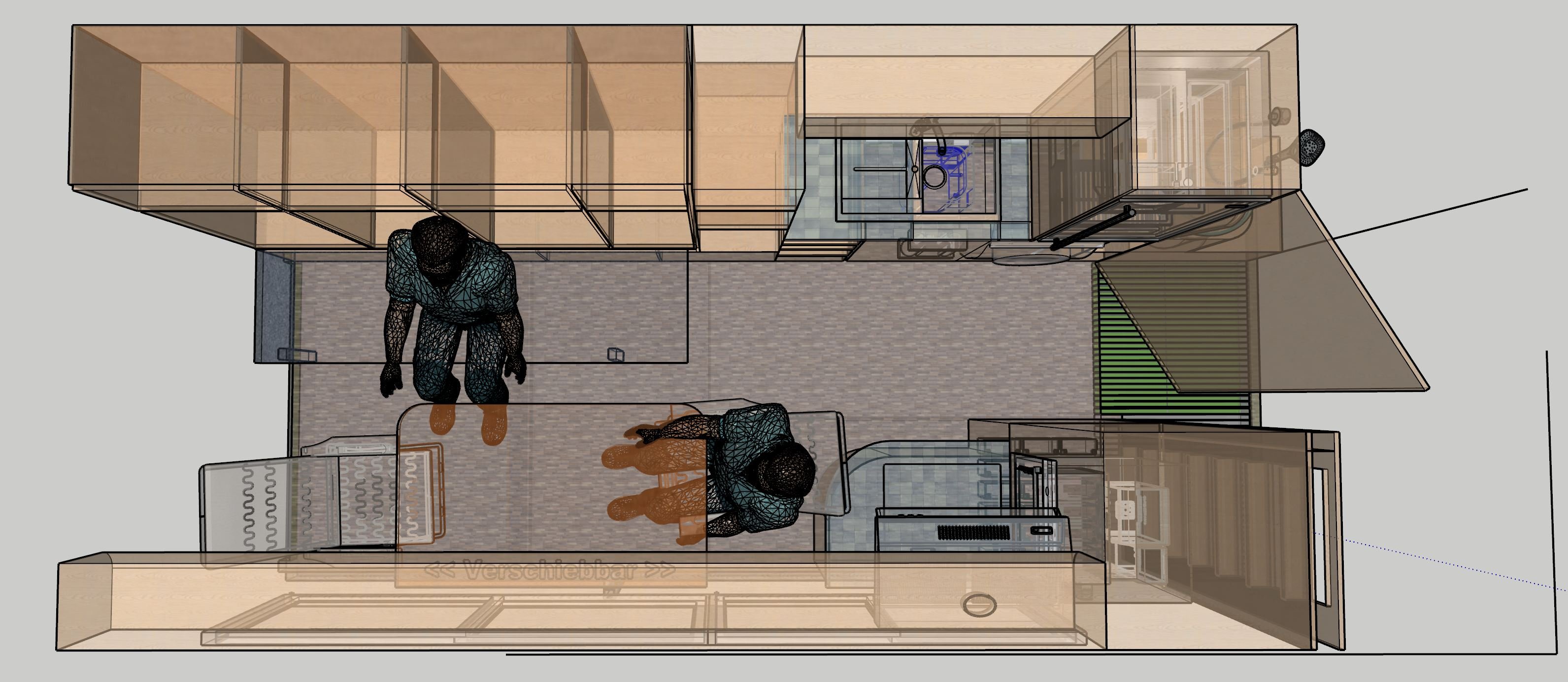

tja...Impressionen vom flexibel nutzbarem Freiraum :
...ich geb ja zu das es Luxus ist "Freiraum" zu haben - kostet aber nicht all zuviel, wiegt fast nix, leicht zu montieren das Zeug....ich habe jedenfalls noch nie so einen Raum mit Platz im Womo gesehen - nur einige wenige spartanisch eingerichtete Kühlkofferbewohner machen das ähnlich - dazu muss man aber schon reichlich am "weniger ist mehr" Prinzip genascht haben um das in einem Stockwerk zu schaffen.-

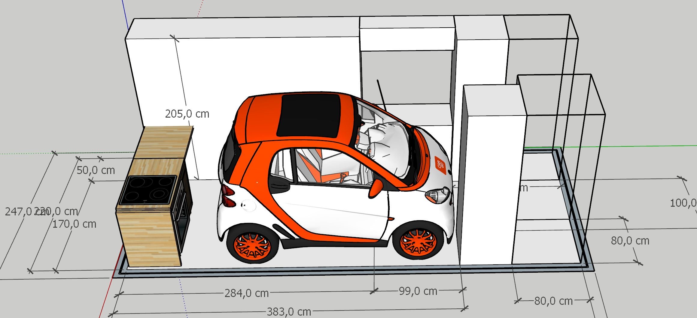

Eg ist schon ganz ok so:
Die etwa 1,6+m breite für die E-Karre ist hier noch auf Smart länge von 2,7m begrenzt - das ist nicht schlau da es andere e-karren gibt die länger sind ... eine Lösung wäre die Kochstelle ebenso herausnehmbar zu bauen - ist ja Strombasierend und wäre so eine über die Rampe rausrollbare Außenküche....Stauraum wächst dadurch auf 3,77m - Kochblock könnte dabei im Gang geparkt werden.
also so:
um Flexibilität/Freiraum dort zu erhöhen würde mir noch einfallen das Tisch, Stühle und Liegesitzbank nicht fest integriert oder herausklappbar sind sondern generell freistehende Klappmöbel genommen werden die auch außen/oben nach bedarf verwendet werden. (überm Smart wär Platz zum Lagern)Die etwa 1,6+m breite für die E-Karre ist hier noch auf Smart länge von 2,7m begrenzt - das ist nicht schlau da es andere e-karren gibt die länger sind ... eine Lösung wäre die Kochstelle ebenso herausnehmbar zu bauen - ist ja Strombasierend und wäre so eine über die Rampe rausrollbare Außenküche....Stauraum wächst dadurch auf 3,77m - Kochblock könnte dabei im Gang geparkt werden.
also so:

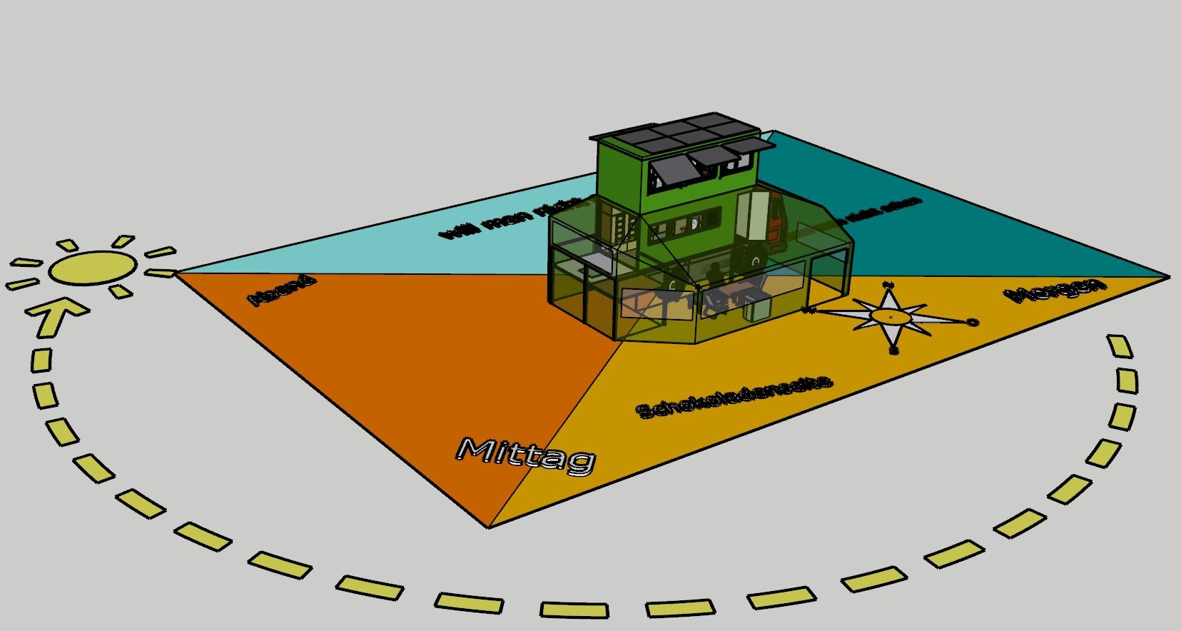

hm...gibt es eigentlich eine Sinnvolle Ausrichtung vom Fahrzeug zur Sonne? ..natürlich ist die freie Wahl da selten ...aber irgendwelche schlauen Erfahrungswerte die man evtl. berücksichtigen könnte?
...so vielleicht?Re: Hubdachkoffer hub2m - Hebesysteme, Raumgestaltung
Habedere,
hast Du nicht in einer der Planungen Solarzellen auch an den Wänden/Fensterläden vorgesehen?
Somit würde sich die Frage der Standposition von vorne herein selber klären.

Ja Solarzellen auf Dach und an den Fensterklappen ... ich wollte nur schaun welche Stellung zur Sonne öfter vorkommt um Fensterpositionen und evtl. Zeltkonstrukte darauf anzupassen evtl. ist es Sinnvoll sich direkt auf W-O Achse zu stellen also noch 45grad im Uhrzeiger weiter als jetzt ...Süd also 90grad querab...Nase nach Osten (mach ich mit Sprinter so weil Bett so auf morgendlicher Schattenseite ist)
den Solarzellen würde vermutlich eine -Nase nach Süden/Norden Ausrichtung- am besten gefallen

...immer gut in der EG-Ladelänge flexibel zu sein, Außenkochstelle, Inselküche evtl. mit ausklapp-Tischplatten, ...
das e-auto kann so auch vom Schwerpunkt(der zwar offenbar egal ist) etwas nach vorn

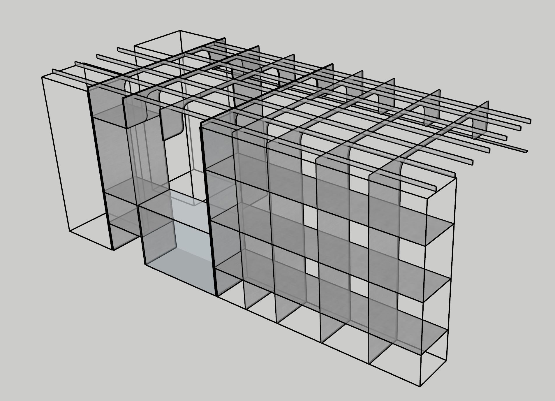

Die Zwischendecke (EG-Decke) muss nicht Thermisch isolieren und kann evtl. für andere Späße dienen :
sehr spannend wäre eine Klimaverbesserung - die man hier evtl. unterbringen könnte.
Die Ebene ist also Tragwerk, Installationsebene für FB-Heizung und Stravinskykram, + Akkustik dämpfer + Feuchteausgleicher.
Unklar und unrecherchiert ist dabei das Feuchteausgleichsmaterial - ich habe lange Jahre in einer Wohnung mit Lehm Putz gelebt und bin davon über alle Maßen begeistert der hatte 2 fantastische Effecte: erstaunlich schnelle Feuchtigkeitsregulierung (Badspiegel beschlägt nicht mal mehr, gibt die Feuchte genauso schnell wieder ab und gleicht so schnell aus) und das Zeug frisst Gerüche weg wie nix (Zigarrettenrauch ist nach ein paar Tagen quasi "gegessen") insgesamt hat das das Wohnklima im direkten Vergleich wirklich deutlich verbessert. Nun ist Lehmputz zu schwer (schluchts) aber vielleicht gibt es ja ein ähnliches Zeug was evtl. nur den Feuchteausgleich übernehmen könnte ??
durch die Größe und zentrale Lage an sich sehr gut geeignet für solche Späße ...5cm dicke ... viel zu schade das Riesenvolumen dort nicht zu nutzen (550l)
(hier Blechbauweise - integriert)sehr spannend wäre eine Klimaverbesserung - die man hier evtl. unterbringen könnte.

hm...an sich stelle ich mir den Ausbau in Alublech -verklebt und genietet- schon machbar vor ... Das könnte alles im 3d Durchgekaspert werden zum CNC Blechbruzzler und dann weiter zum Abkant/Biege-Onkel.... Letztendlich steht man dann da mit Akku-Nietzange, Sika-knarre im 3d Puzzlegame.
...dazu Koffer Innendeckschicht aus Alu dann die übliche Sahne-iso-schicht und Außen Gfk - wäre da nicht die Kältebrücke (OK-EG-Koffer) könnte der untere Koffer komplett aus Alu sein - ob so eine Mischung Alu/Gfk in der Wand wohl ok ist?-

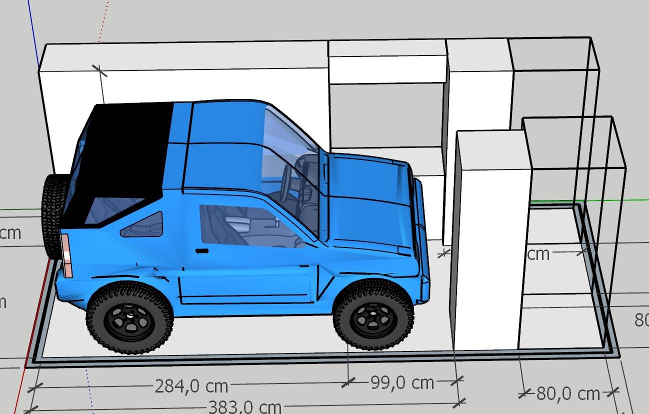

Bei der ganzen Auto im Koffer Geschichte sollte auch die Ladungssicherung bedacht werden.
Du solltest schon beidseitig an die Felgen oder zumindest um die Reifen herum kommen um an der ungefederten Masse nieder zurren zu können.
Du brauchst also mehr Raum als nur die reine Fahrzeugbreite.
Ich frage mich immer noch wo du deinen kleinen Tower mit Veranda und Nebenzelt samt Auto aufbauen willst.

Aktuell habe ich 170x383x205cm für Flexiblen Gebrauch und Auto im 5,5m Koffer freigeschaufelt - ich würde mich bis auf 2cm seitliche Luft ranwagen bzw reinquetschen. da muss in jedem Fall eine sehr spezielle auf Klötze runterzieh Nummer her und mit ein paar Luftkissen hier und da verkeilt werden. Ich würde nicht an die Felgen sondern direkt an die Karosse gehen um die aus den Federn zu holen.
das kann man sich nicht aussuchen.
Es gehört zu den anerkannten Regeln der Technik, dass zur Ladungssicherung von Fahrzeugen an ungefederter Masse angeschlagen wird.
Du kannst das Fahrzeug noch so sehr in die Federn ziehen, das Fahrzeug neigt immer dazu etwas hin und her zu wandern.
Hallo Chris,Chris_G300DT hat geschrieben: ↑2019-07-31 14:03:50
die anerkannte Technikregel setzt also nur an der Felge an? so das der kleine ungefederte Fahrzeugteil also Rad und Achse fest sind und der schwere Rest vom Fahrzeug "frei" beweglich ist? hm...macht denn sowas Sinn? warum ist das gut? bitte Aufklärung warum das so ist! ist das eine Vorschrift - muss es so gemacht werden?
in meiner Welt nehme ich am Koffer Boden fixierte "Klötze" die zwischen der PKW Karosse/Rahmen und dem Kofferboden sind - dann würden die Federn soweit runtergezogen bis der Rahmen auf den Klötzen fest aufliegt - das ist zwar etwas spackiger zu Meistern dafür wackelt da dann aber nix mehr, so kann ich die Luft zu den Wänden verkleinern >>>oder habe ich da einen Denkfehler?
Ahoi...
Ernst
nachtrag - so: der tüv Typ findet das gut - hoffe ich
Zuletzt geändert von ernstlustig am 2019-07-31 15:24:53, insgesamt 1-mal geändert.
Habedere,
- hinter der Vorderachse und vor der Hinterachse, jeweils links und rechts Spanngurt in Zurröse im Boden eingehängt und nach vorne bzw. nach hinten über die Achse geworfen
- anschließend in demütiger Haltung vor der Vorderachse und hinter der Hinterachse mit dem Spannstück in der jeweilig gegenüber liegenden Zurröse die Achsen fest getüdelt
- an der vorderen und hinteren Stoßstange (sollte besser nicht aus Plaste sein) jeweils zwei Zurrschäkel (so wie man es bei Feuerwehrfahrzeugen sieht) anbringen
- nun die Karosserie mittels 4 weiteren Zurrösen im Boden und Spanngurten in die Federn ziehen, um die Wankbewegungen zu reduzieren
Damit dürfte ein Jimni drinnen stehen fast wie fest getackert.
Das muss man beim Einzelfall anschauen.
In der Regel gehen die Bremsleitungen auf dem Achsrohr entlang.
Dann kann man das vergessen.
Professionell hat man im Boden aufklappbare oder einsteckbare Winkel die Formschlüssig den Reifen vorne und hinten einkeilen. Dann wird mit einem speziellen Gurt das Rad umschlossen und niedergezurrt.
Auf Wankbewegung nimmt man keine Rücksicht, da das kaum eine Auswirkung auf das Zugfahrzeug hat.
In der Regel hat ein Autotransporter auch mehr als 2cm Luft drum herum.
In deiner Welt kannst du auch mit Hölzchen oder Luftkissen sichern. In der Realität wird dich das einholen.
